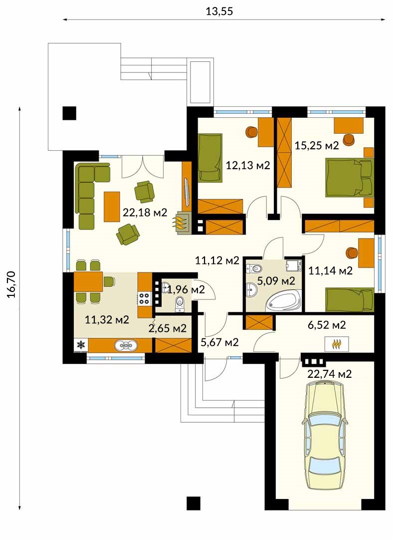

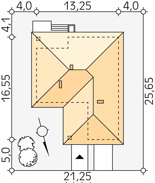

Vladimir - Odessa Опубліковано: 7 травня 2020 Поділитись Опубліковано: 7 травня 2020 Доброго времени суток уважаемые форумчане, Подскажите kак правильно расположить на крыше проходные элементы вентиляции и фанового выхода, чтобы вентиляция и фановая вентиляция «правильно» работали. Вентиляция планируется естественная и все окна с микро щелевым проветриванием.Думаю этого будет хватать для нормально воздухообмена. Сразу по совету строителей решили не делать вентиляционные каналы и решили сделать через проходные элементы . Не знаю , может это решение было и не правильное , но теперь надо выходить из ситуации. Bид крыши сверху и план помещений прилагаю. Всем заранее спасибо , кто подскажет и расскажет что и как , и за чем ... Миниатюры Посилання на коментар Поділитися на інших сайтах More sharing options...

Vladimir - Odessa Опубліковано: 9 травня 2020 Автор Поділитись Опубліковано: 9 травня 2020 А можно немного более расширенный ответ по поводу конденсата.Вы имеете ввиду конденсат в вентиляционных трубах?Если да,то на холодном чердаке я их утеплю.И конденсата не должно быть с вентиляционных каналах. Каким образом с моим проэктом ,мне нужно организовать приточную вентиляцию и что для этого надо? Заранее спасибо за объяснения. Добавлено через 9 минут Если в будущем планируется камин\ТТ\газ, то крышу дырявить придется (как минимум для дымоходов), да,ТТ котёл планируется в котельной,с наружным утеплённым дымоходом. если ради одной вентиляции дырявить не хочется, то можно обойтись принудительной вытяжкой (через стены или чердак в подшиву) и естественной через окна Хочу вывести на крышу трубу фанового стояка ( объединить два сан.узла в одну фановую вентиляцию) .Один вент канал над плитой+вентиляция кухни-столовой.Так же каждого сан.узла обычная вентиляция (не фановая) объединить в одну вентиляцию. Всё это планирую вывести на крышу через проходные элементы. Посилання на коментар Поділитися на інших сайтах More sharing options...

SON Опубліковано: 11 травня 2020 Поділитись Опубліковано: 11 травня 2020 Сразу по совету строителей решили не делать вентиляционные каналы и решили сделать через проходные элементы . Расстрелять. Bид крыши сверху и план помещений прилагаю. На малюнке вентканалы в стене. Как по факту? Одна/две "дырки" в кровле, пусть и большие, в будущем создадут меньше проблем чем много маленьких. Какой-нить более серьезный малюнок или проект есть? 1 Посилання на коментар Поділитися на інших сайтах More sharing options...

SON Опубліковано: 12 травня 2020 Поділитись Опубліковано: 12 травня 2020 С наружным дымоходом тоже пока общаюсь с котельщиками:кто-то советует наружный ( легче обслуживать и чистить ),а кто-то внутрений через крышу.У каждого свои аргументы... Раз уж с дымоходом под ТТ-котел изначально не сложилось, то смотрите в сторону наружного. В любом случае это будет сэндвич, при установке внутри с ним придется чесать репу по пожарным нормам при проходе перекрытия и стропилки. ТТ-котлы практически все идут с турбиной, т.е. заморочки по тяге при наружном дымоходе не стоят так остро. А как прикажете вывести фановый стояк без проходного элемента? Фановая труба нужна в случае септика, центральной канальи или дом в несколько этажей. У Вас вроде один. 1 Посилання на коментар Поділитися на інших сайтах More sharing options...

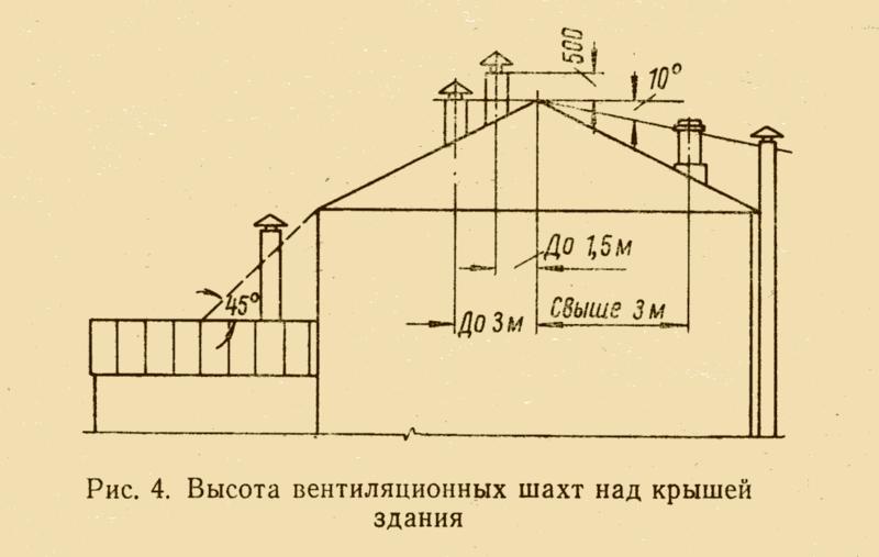

SON Опубліковано: 17 травня 2020 Поділитись Опубліковано: 17 травня 2020 А для плоской кровли есть нормы? А как же. Не менее 0,5 м от крыши, при наличии парапета, шахты лифта либо других близко расположеных надстроек, ориентир от них. 2 Посилання на коментар Поділитися на інших сайтах More sharing options...
