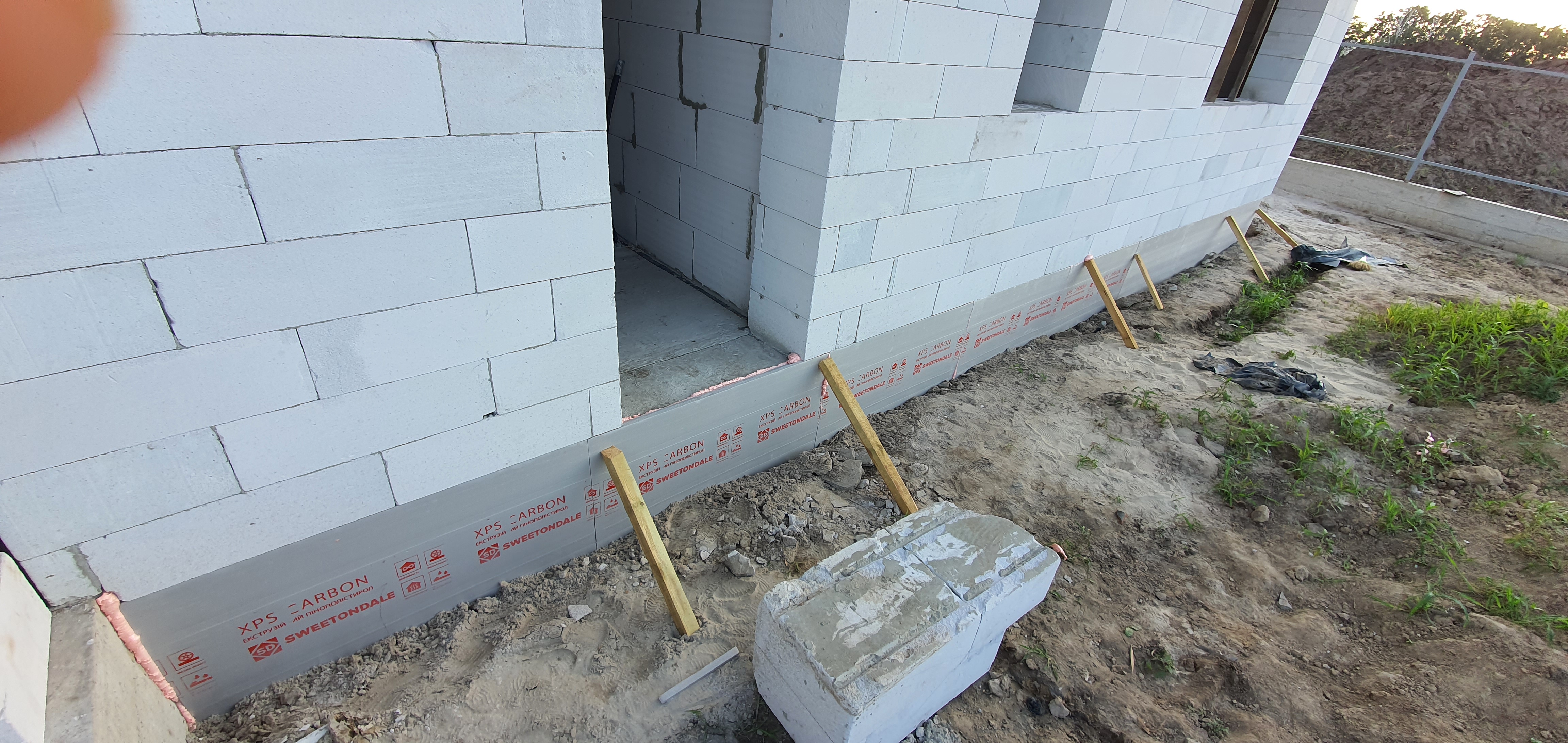

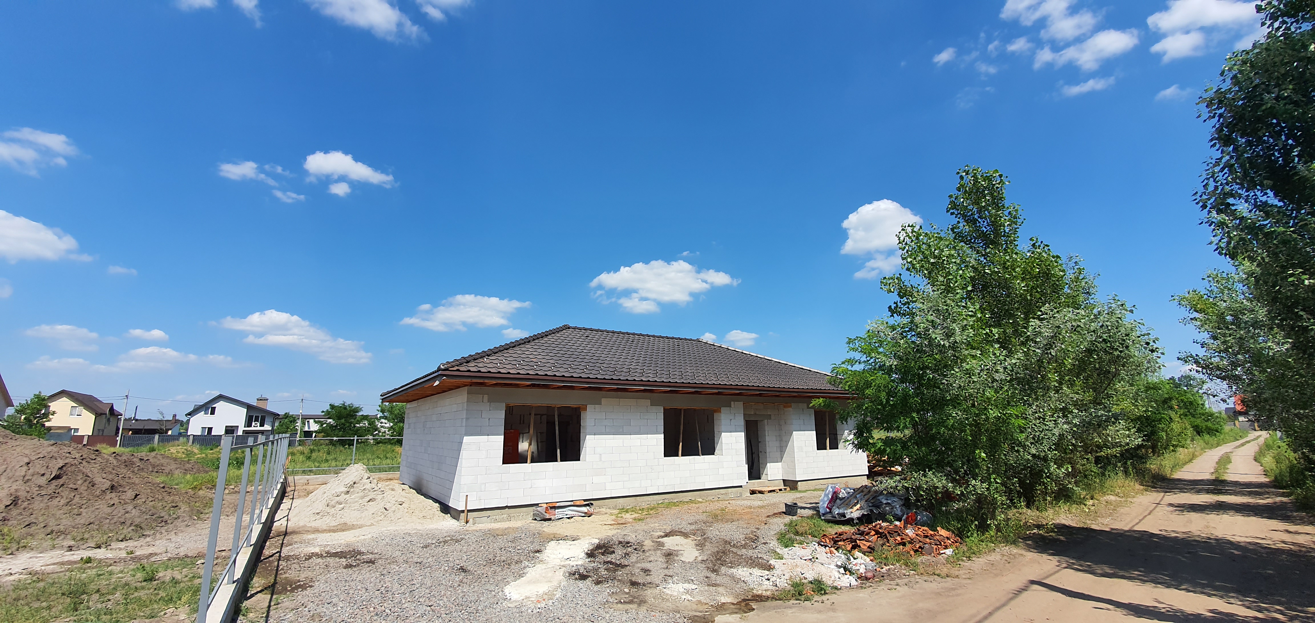

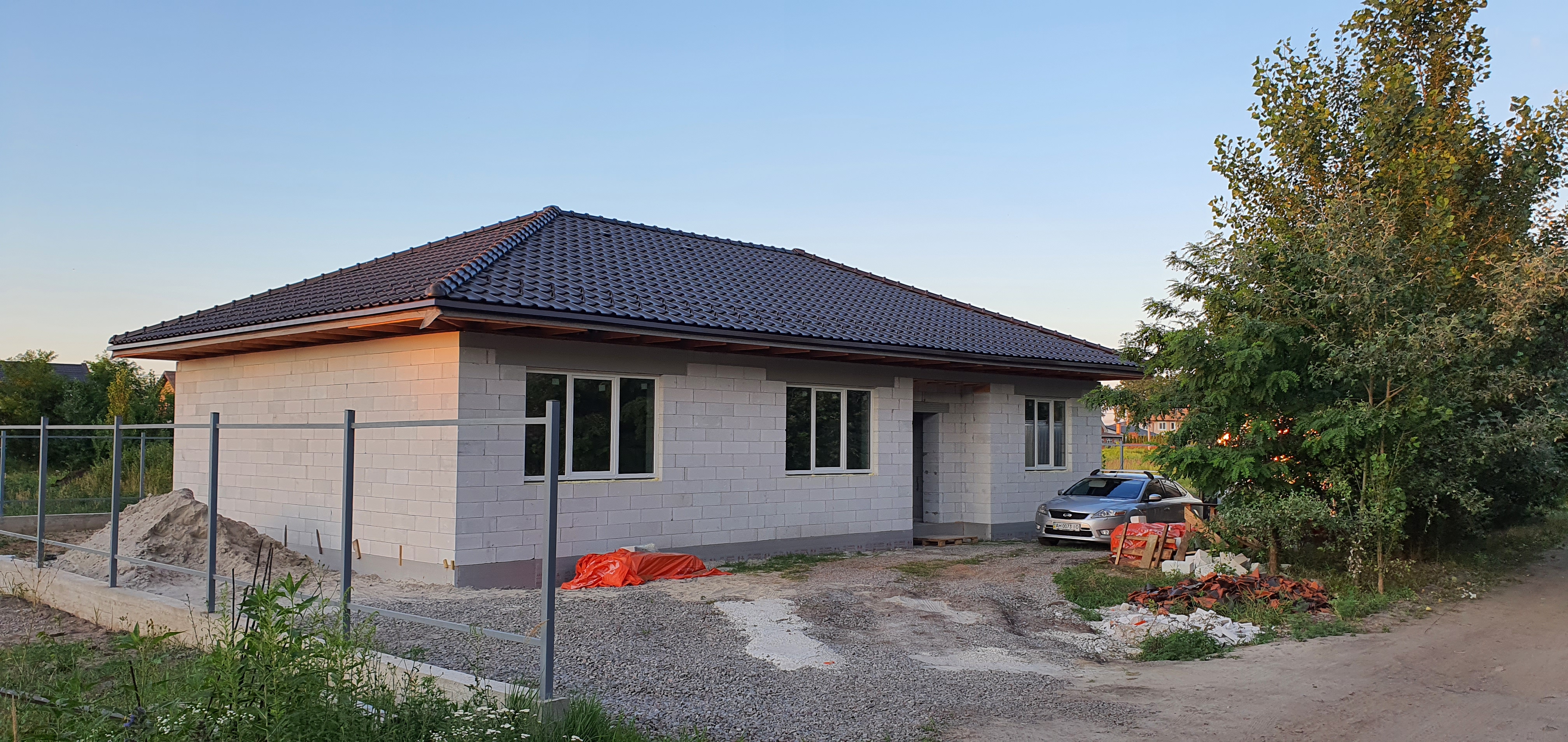

2778 Опубліковано: 5 липня 2020 Автор Поділитись Опубліковано: 5 липня 2020 Закончили укладку черепицы 10 Посилання на коментар Поділитися на інших сайтах More sharing options...

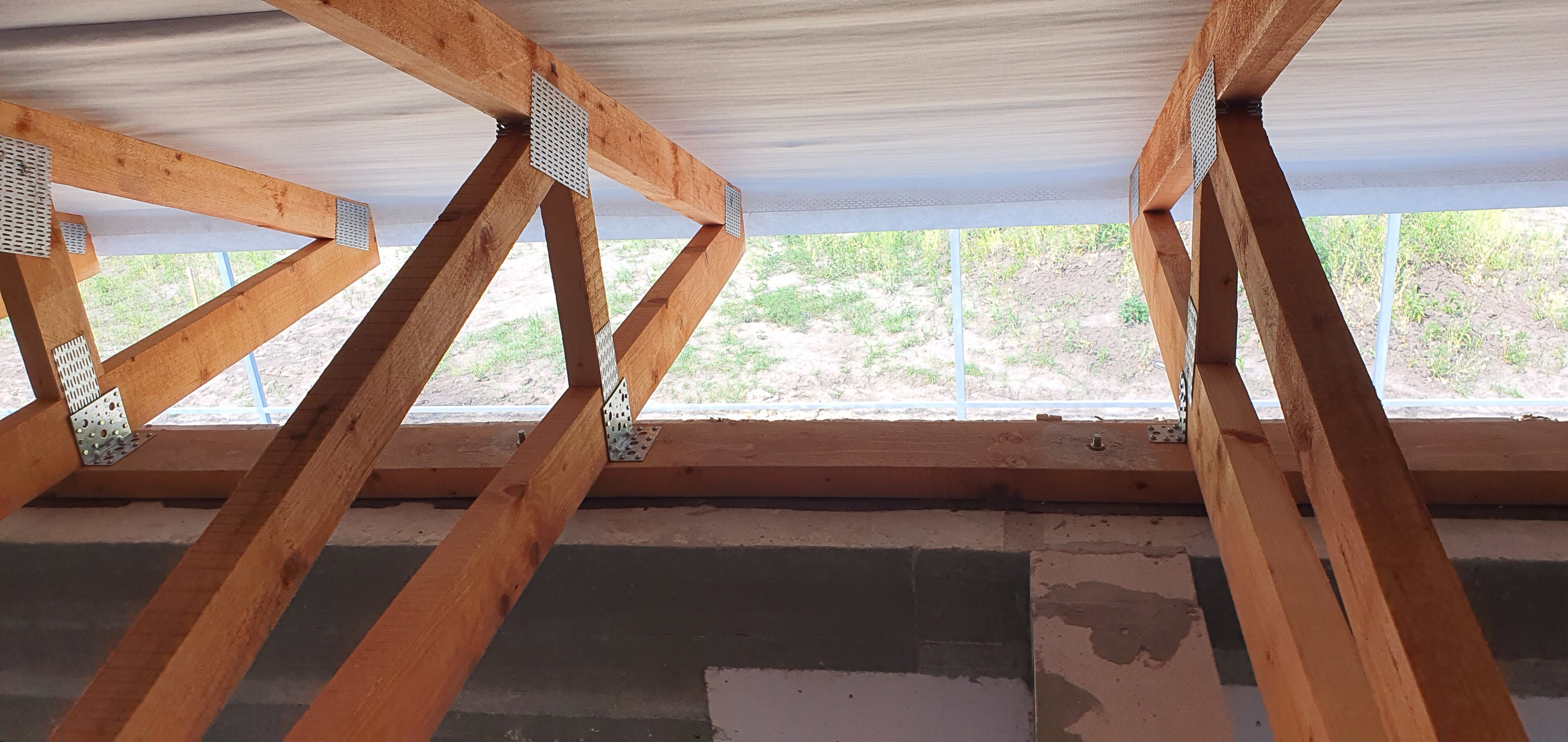

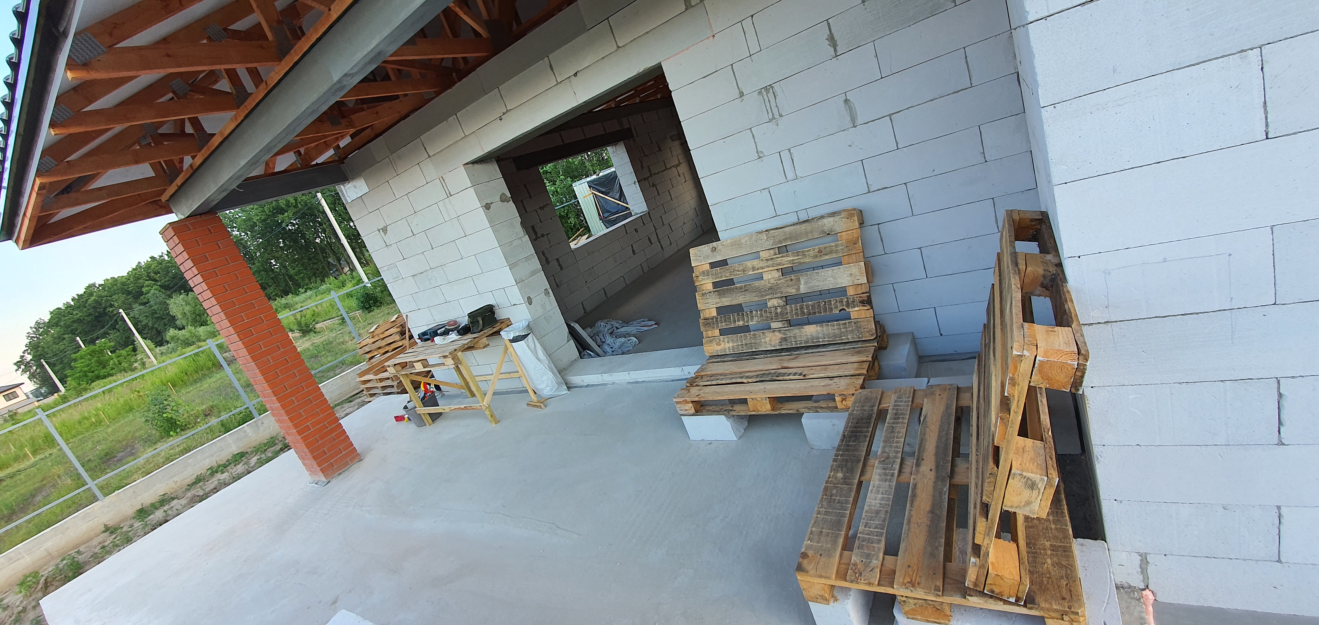

2778 Опубліковано: 5 липня 2020 Автор Поділитись Опубліковано: 5 липня 2020 Оформил отпуск на неделю, хочу подшить потолок и утеплить цоколь. Вопрос в студию, как правильно организовать узел утепления крышы возле муэрлата? Посилання на коментар Поділитися на інших сайтах More sharing options...

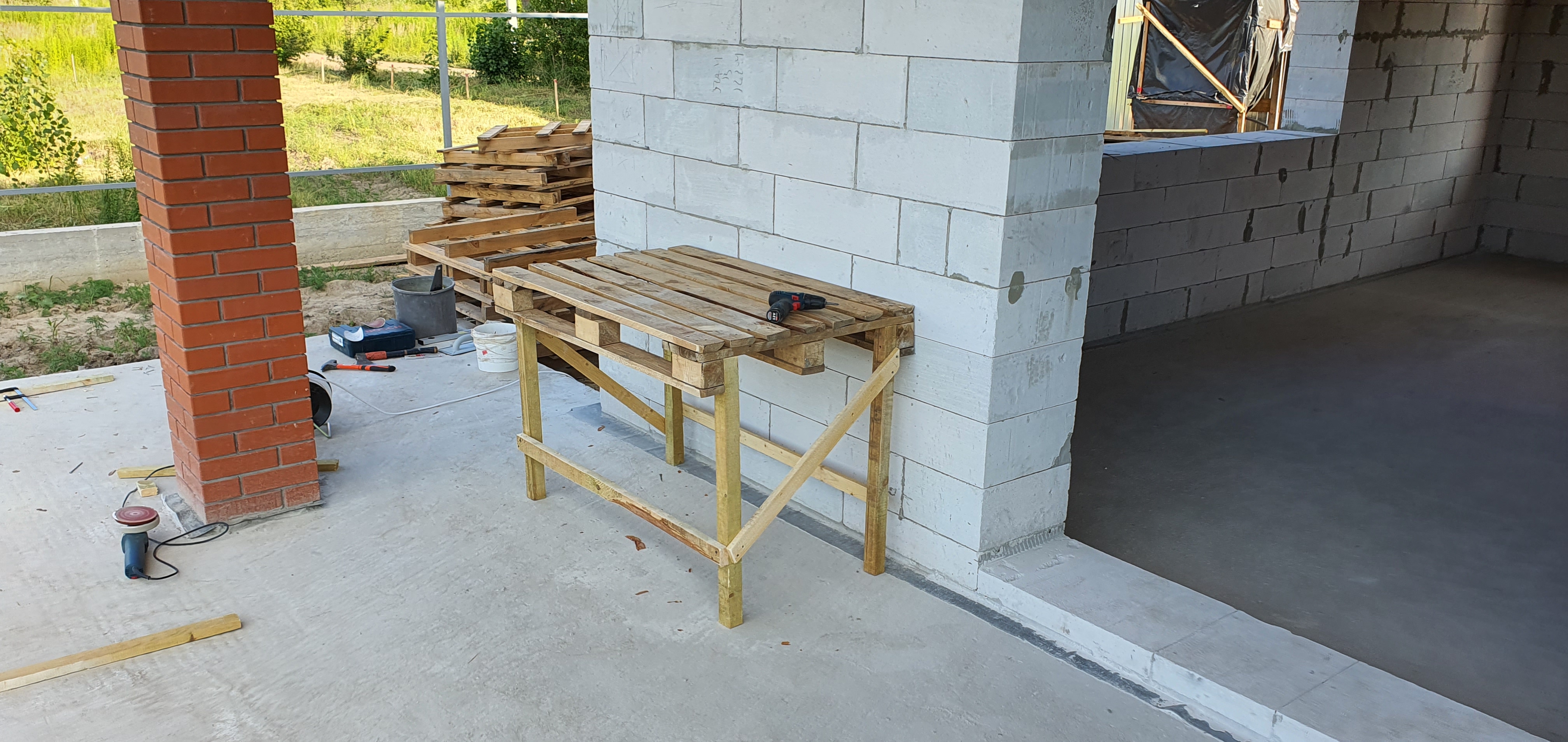

2778 Опубліковано: 5 липня 2020 Автор Поділитись Опубліковано: 5 липня 2020 Первые "поделки")) Посилання на коментар Поділитися на інших сайтах More sharing options...

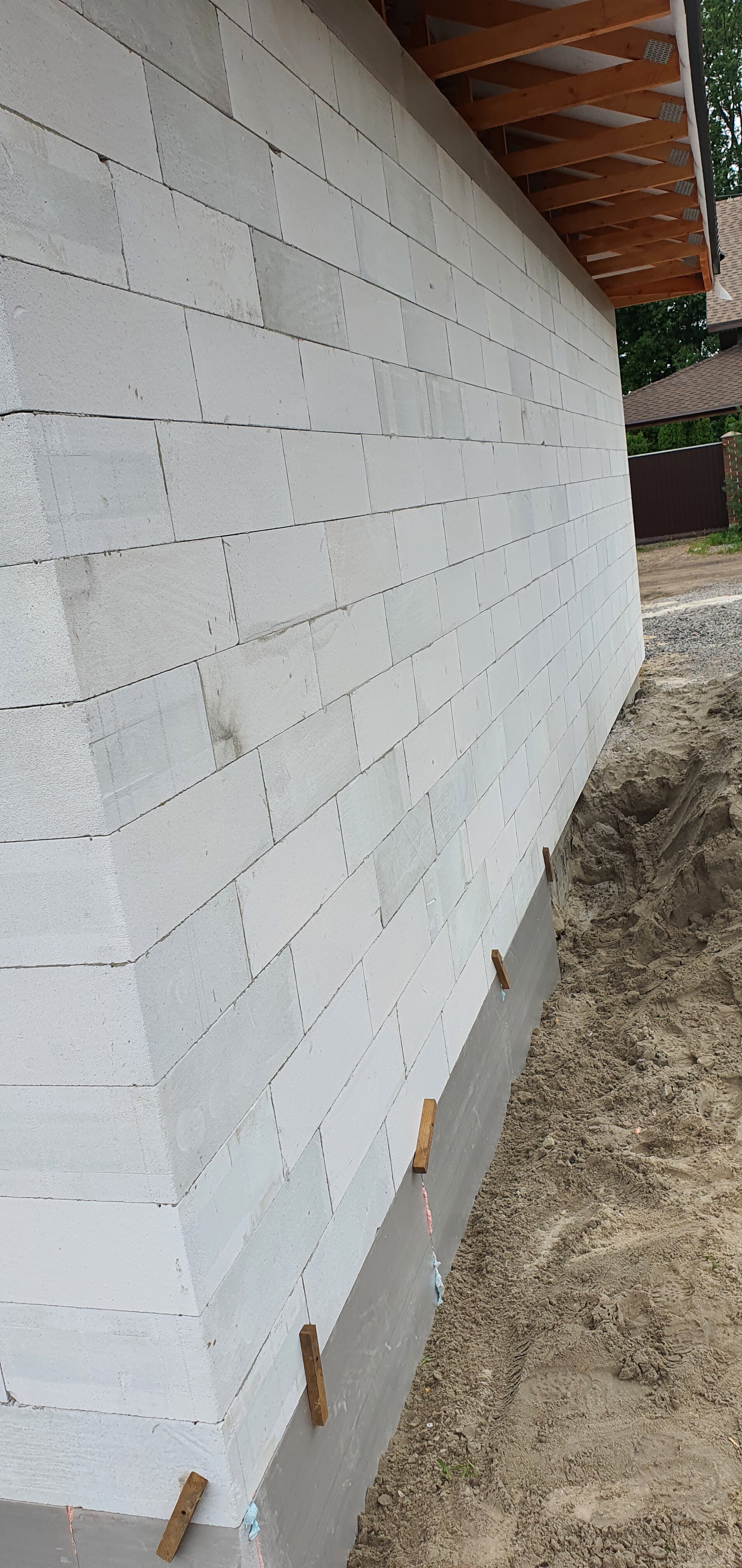

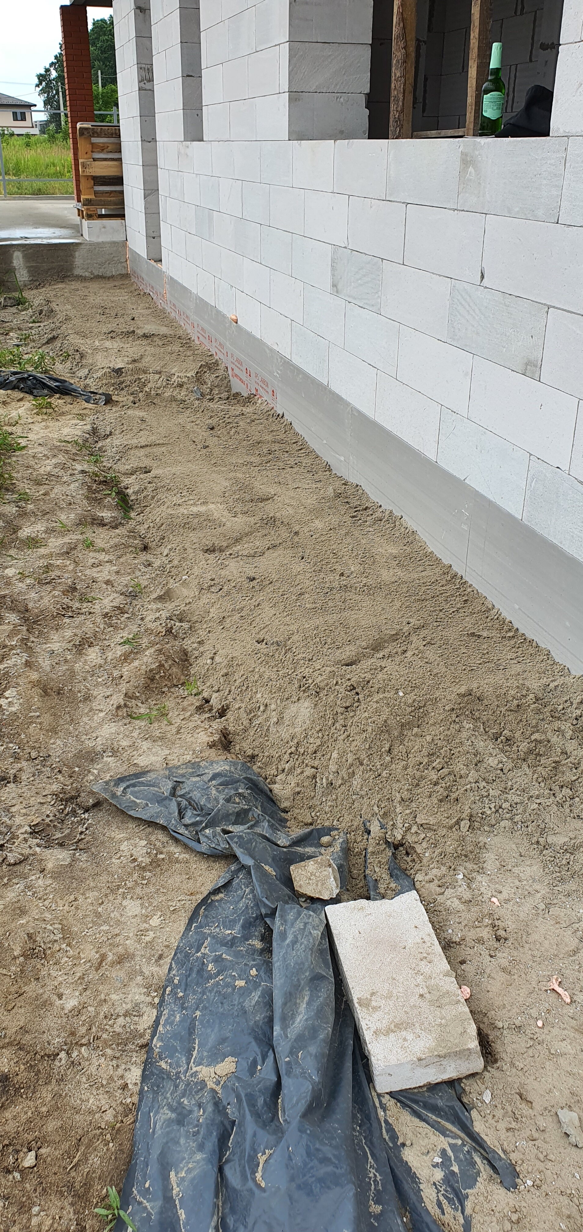

2778 Опубліковано: 6 липня 2020 Автор Поділитись Опубліковано: 6 липня 2020 Фото 3 Посилання на коментар Поділитися на інших сайтах More sharing options...
Gitan Опубліковано: 6 липня 2020 Поділитись Опубліковано: 6 липня 2020 как правильно организовать узел утепления крышы возле муэрлата? Стены будут утепляться? Посилання на коментар Поділитися на інших сайтах More sharing options...
2778 Опубліковано: 6 липня 2020 Автор Поділитись Опубліковано: 6 липня 2020 Стены будут утепляться? Не будут, буду утеплять перекрытие роквулом по нижнему брусу фермы 150мм + 50мм сверху и 50мм снизу Посилання на коментар Поділитися на інших сайтах More sharing options...
Gitan Опубліковано: 6 липня 2020 Поділитись Опубліковано: 6 липня 2020 Не будут, буду утеплять перекрытие роквулом по нижнему брусу фермы 150мм + 50мм сверху и 50мм снизу Тогда надо доложить стену в высоту выше слоя утеплителя. Толщина равня расстоянию от края стены до кромки мауэрлата. И подойти утеплителем к газобетону вплотную. Должен образоваться замкнутый контур. Имхо. 1 Посилання на коментар Поділитися на інших сайтах More sharing options...
Сарочка Опубліковано: 6 липня 2020 Поділитись Опубліковано: 6 липня 2020 Фасадной ватой ставите Позади мауэрлата( смотрим изнутри помещения) кусок равный с одной стороны высоте от газобетон до мембраны( или высоте межэтажного утеплителя), втрой размер прямоугольника- расстояние между ферм. чтоб не вывалилось Наружу -два варианта фасадный пояс из мин ваты или доска между ферм, ограничивающая выпадание вертикально стоящего листа. Валик из мягкой ваты, закрывает изнутри оставшиеся две стороны мауэрлата. Все это потом прячется в коробку подшивы крыши снаружи. Дальнейшее действие зависит от того, что будет на чердаке( можете ли вы его сделать эксплуатируемым хотя бы частично. 1 Посилання на коментар Поділитися на інших сайтах More sharing options...

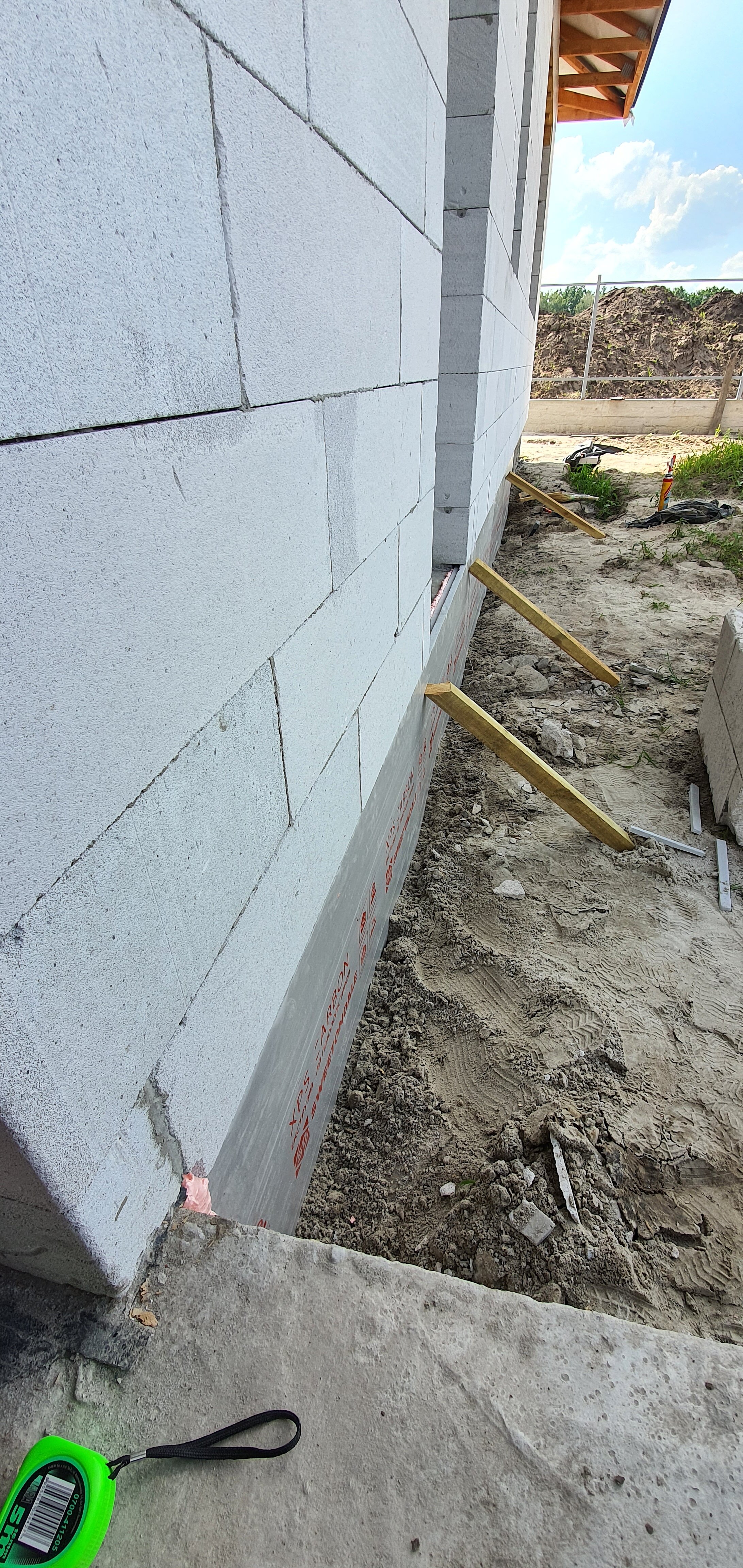

2778 Опубліковано: 7 липня 2020 Автор Поділитись Опубліковано: 7 липня 2020 Цоколь потихоньку приобретает приличный вид) 25 тон песка под домом добавили рабыты, пол дня его тягал, чую отпуска не хватит и на половину запланированного... 1 Посилання на коментар Поділитися на інших сайтах More sharing options...

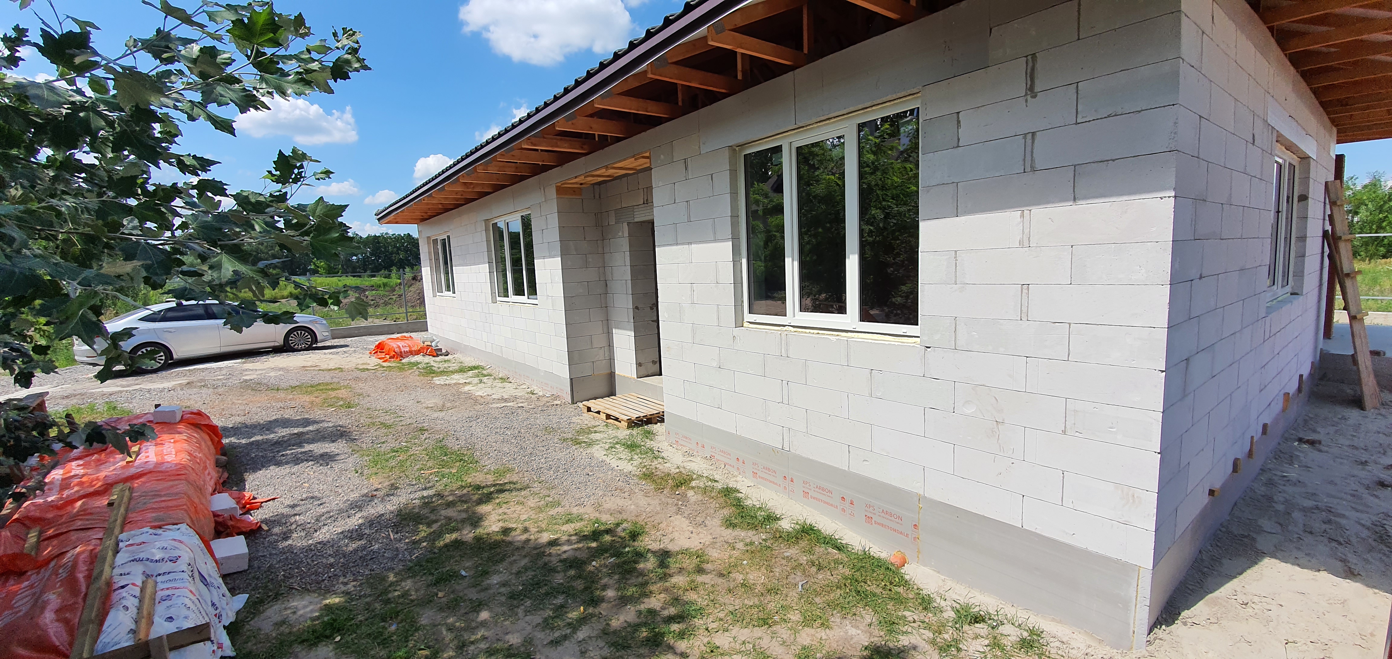

2778 Опубліковано: 20 липня 2020 Автор Поділитись Опубліковано: 20 липня 2020 Приехали окна, профиль рехау 70мм, "тёплые" стекло пакеты 4i-16ar-4-12ar-4i, на юге solar стекла... 8 Посилання на коментар Поділитися на інших сайтах More sharing options...

2778 Опубліковано: 21 липня 2020 Автор Поділитись Опубліковано: 21 липня 2020 Подбил стоимость за м/кв на данный момент (коробка с окнами и террасой) 310$ 8 Посилання на коментар Поділитися на інших сайтах More sharing options...
alekssell Опубліковано: 29 липня 2020 Поділитись Опубліковано: 29 липня 2020 Подбил стоимость за м/кв на данный момент (коробка с окнами и террасой) 310$ Но подшивки и водосточки ещё нет получается. А утепление потолка тоже не вошло же сюда? Посилання на коментар Поділитися на інших сайтах More sharing options...
2778 Опубліковано: 30 липня 2020 Автор Поділитись Опубліковано: 30 липня 2020 Но подшивки и водосточки ещё нет получается. А утепление потолка тоже не вошло же сюда? верно, с водосточкой и утеплением получится 360$ 2 Посилання на коментар Поділитися на інших сайтах More sharing options...
