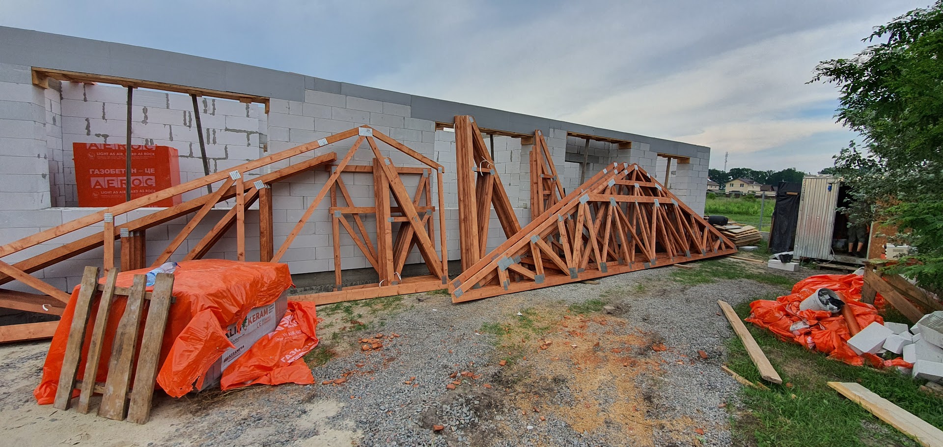

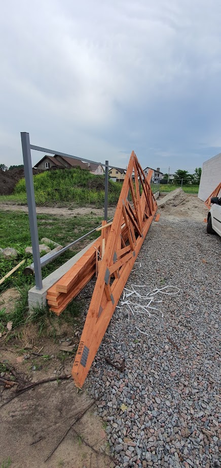

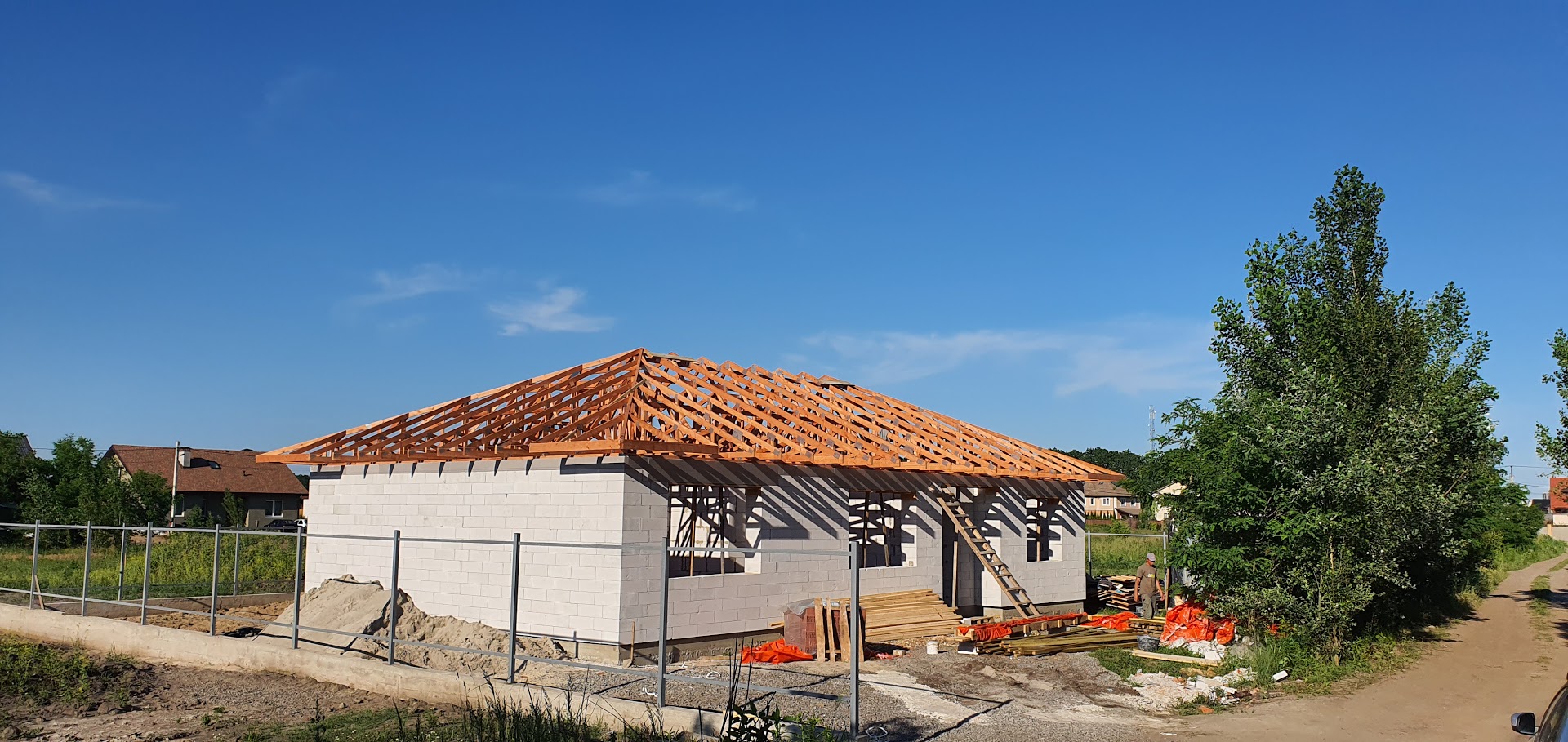

2778 Опубліковано: 24 червня 2020 Автор Поділитись Опубліковано: 24 червня 2020 всем привет кто читает) Двигаемся дальше Сегодня привезли фермы, ребята занялись подготовительными работами (гидроизоляция, и установка мауэрлатов) 3 Посилання на коментар Поділитися на інших сайтах More sharing options...

Vikctor Опубліковано: 24 червня 2020 Поділитись Опубліковано: 24 червня 2020 всем привет кто читает) Двигаемся дальше Сегодня привезли фермы, ребята занялись подготовительными работами (гидроизоляция, и установка мауэрлатов) А фермы вручную планируете устанавливать? Просто всегда считал, что тот кран который их выгружает тут же наверх и подаёт... Посилання на коментар Поділитися на інших сайтах More sharing options...
Uk Опубліковано: 24 червня 2020 Поділитись Опубліковано: 24 червня 2020 А фермы вручную планируете устанавливать? Просто всегда считал, что тот кран который их выгружает тут же наверх и подаёт... У меня руками выгружали из фуры, а кран потом на установку приезжал. 1 Посилання на коментар Поділитися на інших сайтах More sharing options...
2778 Опубліковано: 25 червня 2020 Автор Поділитись Опубліковано: 25 червня 2020 А фермы вручную планируете устанавливать? Просто всегда считал, что тот кран который их выгружает тут же наверх и подаёт... Можно ставить сразу с машины на дом (для этого нужно зарание привести и установить муэрлат, сделать разметку). Мне выгрузили вручную ( стянули с машины на землю благо самая тяжелая ферма у меня 230 кг) на сегодня заказал кран на пол смены будут устанавливать... 1 Посилання на коментар Поділитися на інших сайтах More sharing options...

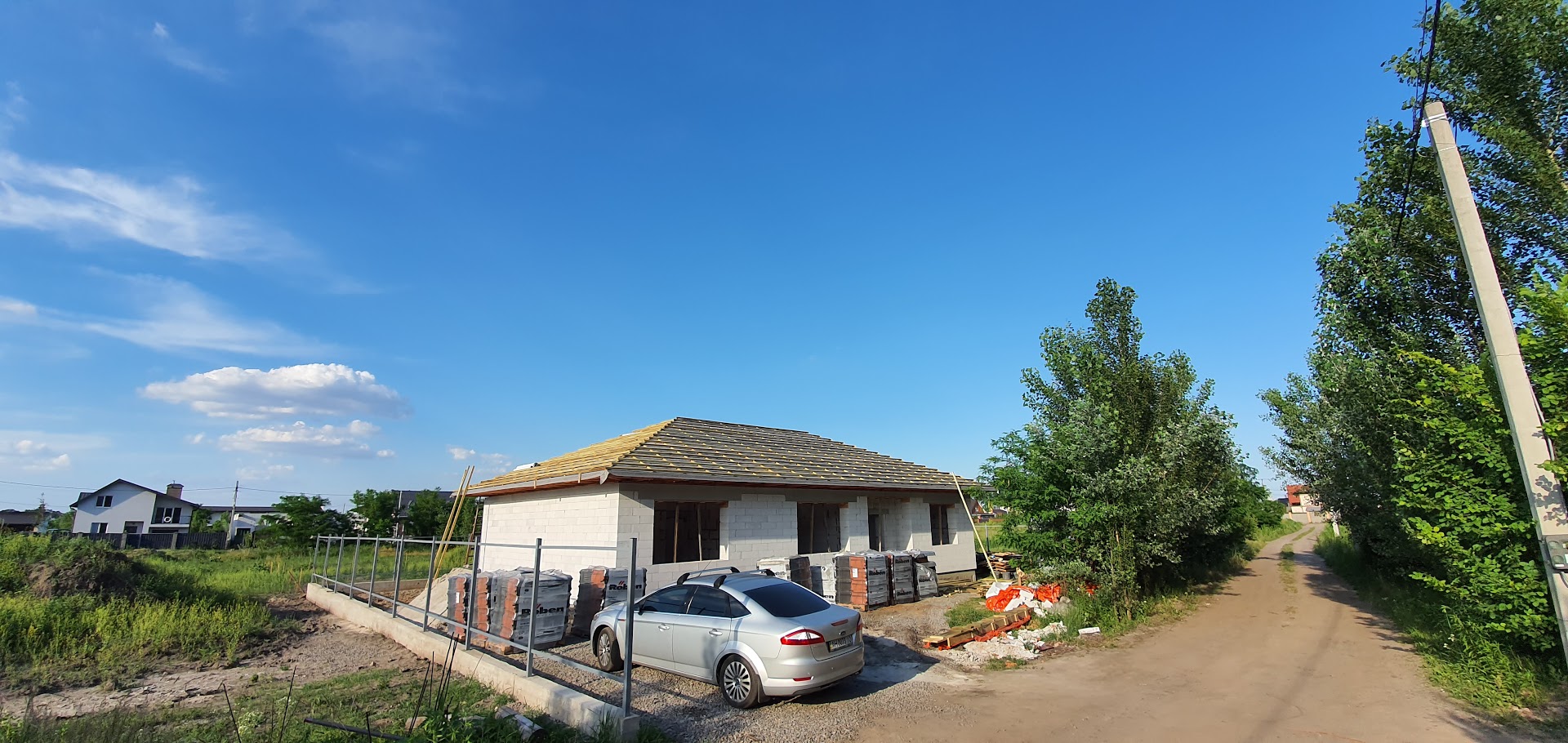

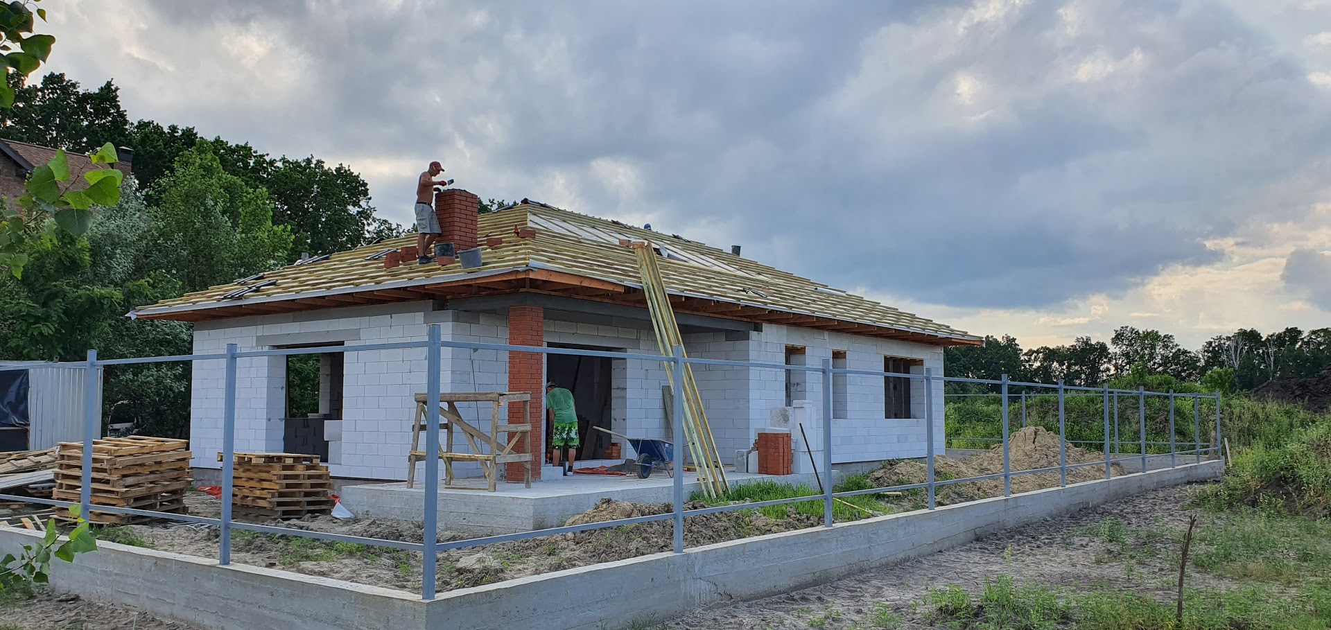

2778 Опубліковано: 30 червня 2020 Автор Поділитись Опубліковано: 30 червня 2020 Двигаемся дальше! - Фермы установили - растянули мембрану, обработали биозащитой и набили реку под черепицу (натуральная Roben) - клинкером продолжили дымоходы 5 Посилання на коментар Поділитися на інших сайтах More sharing options...
