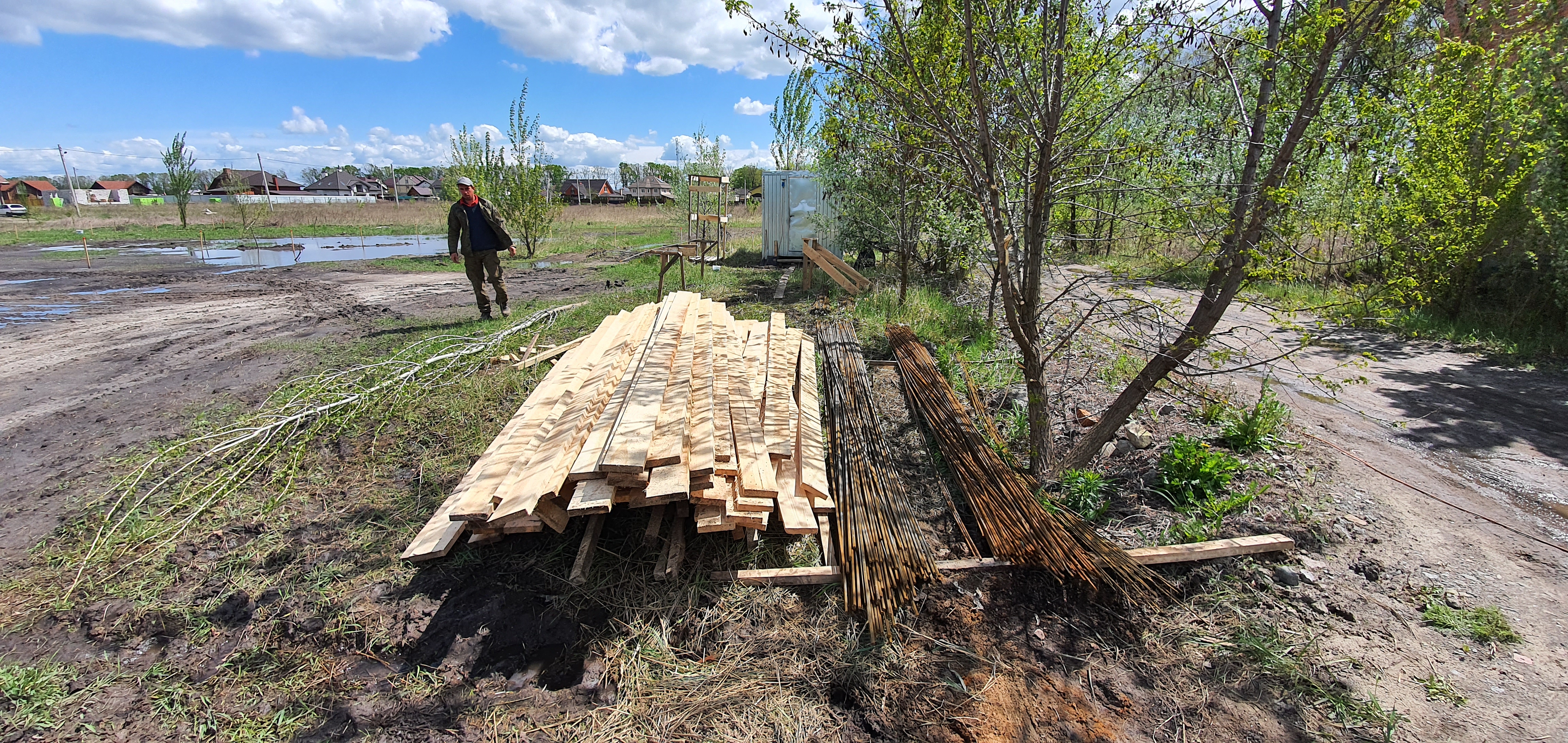

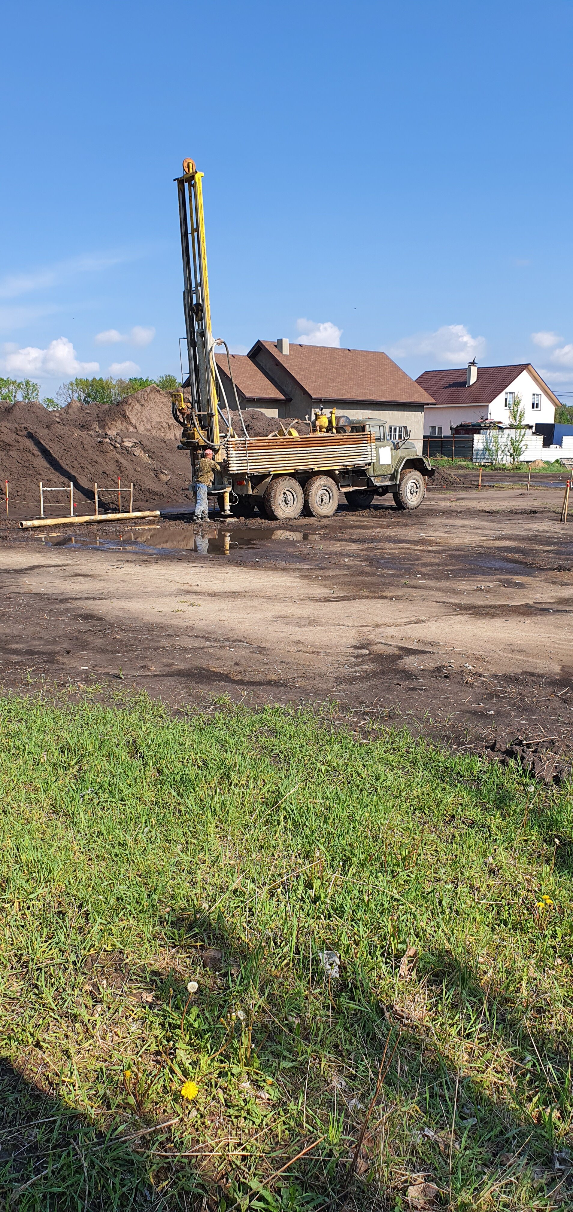

2778 Опубліковано: 9 травня 2020 Автор Поділитись Опубліковано: 9 травня 2020 Тем временем мы продолжаем подготовку - ребята из Аквабазис пробурили скважину 54 метра (сразу видно профи, приехали в срок, привезли все необходимое с собой, за пол дня не смотря на дождь выполнили работу) Обустройство приямка будет чуть позже (опишу в теме) -На участок зашла бригада -Заехала арматура, доски - подсыпали щебнем заезд 1 Посилання на коментар Поділитися на інших сайтах More sharing options...

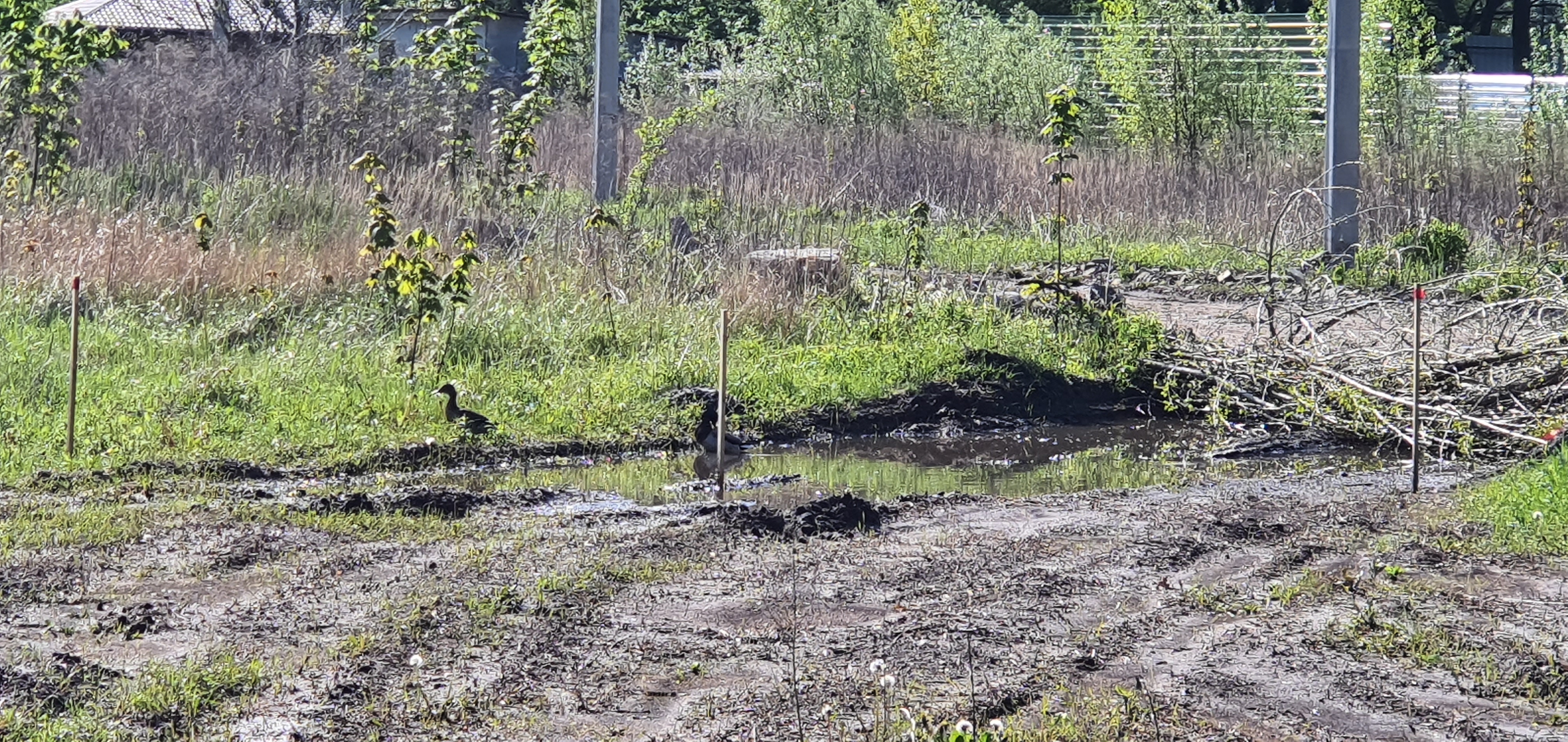

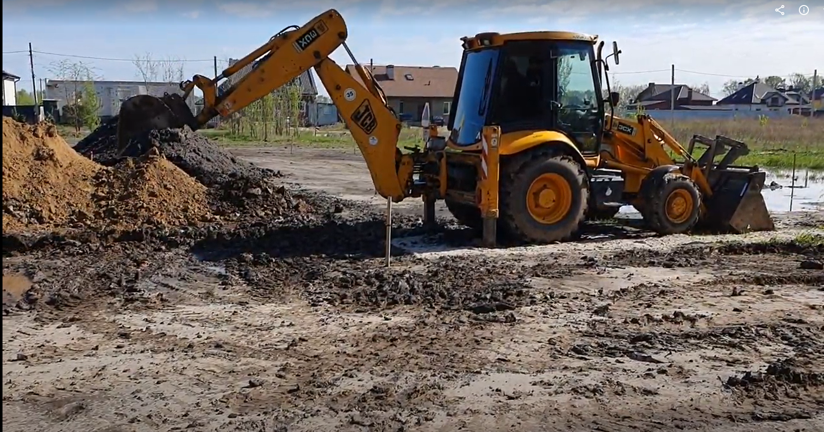

2778 Опубліковано: 10 травня 2020 Автор Поділитись Опубліковано: 10 травня 2020 Вчера на участке работал JSB (за пол смены выкопал траншею под фундамент + приямок для скважины) привезли 30 тон песка на подушку под пятку фундамента за это время строители навязали каркасов завтра будем заливать... утром в луже возле моего участка увидел двух диких уток))) пару дней назад зайца)) + стая куропаток периодически появляется... Строители сказали что за три дня на участке они видели больше дичи чем за весь охотничий сезон:lol: 12 Посилання на коментар Поділитися на інших сайтах More sharing options...
