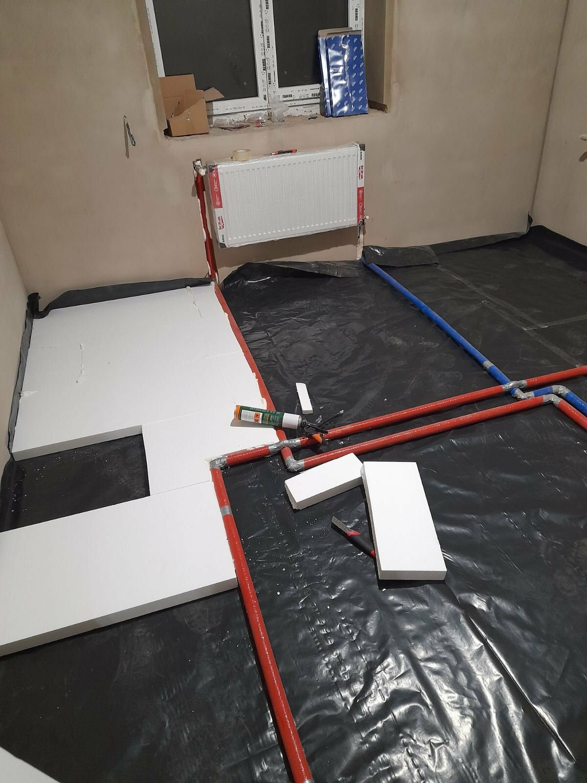

semengv Опубліковано: 9 березня 2023 Поділитись Опубліковано: 9 березня 2023 1 час назад, ho4u_pizzu сказал: Далі планую такий пиріг в підлозі: 1. ЕППС 50мм, в ньому зроблю розводку ГВП та ХВП, доречі, якими трубами краще? чи це від релігії залежить?) Это сделайте во втором слое! Не будет потерь с труб. Первый слой сплошной положите. Посилання на коментар Поділитися на інших сайтах More sharing options...
murava Опубліковано: 9 березня 2023 Поділитись Опубліковано: 9 березня 2023 Ага, и потом задолбайтесь мотать пол 1 Посилання на коментар Поділитися на інших сайтах More sharing options...

ho4u_pizzu Опубліковано: 9 березня 2023 Автор Поділитись Опубліковано: 9 березня 2023 52 минуты назад, DimaF сказал: Обслуживать оборудование в приямке, предполагается как в анекдоте про чукчу и прорубь!?) ну, хто встановлював, то й обслуговувати буде, з моїми 191 см, ну його. Сам звернув увагу) 1 час назад, murava сказал: Ага, и потом задолбайтесь мотать пол я про це й подумав, що краще розділити+ можна в самому ЕППС "випаяти" доріжки щоб сховати труби Посилання на коментар Поділитися на інших сайтах More sharing options...

murava Опубліковано: 9 березня 2023 Поділитись Опубліковано: 9 березня 2023 9 минут назад, ho4u_pizzu сказал: я про це й подумав, що краще розділити+ можна в самому ЕППС "випаяти" доріжки щоб сховати труби Не занимайтесь творческим онанизмом - дорожки в пенопласте, штробы в полу - это все несусветная и жутко нетехнологичная ересь, исполнение которой требует уймы времени и сил и которой следует всяко избегать. Потратьтесь на изоляцию труб со стенкой 9, а по-багатому можно и 13 - и спите спокойно. И кстати, разницы в изоляционных свойствах трубной изоляции между типовым недорогим вспененным полиэтиленом и жутко модным ныне каучуком за море денег, который вам непременно постараются втюхать, прийди вы с вопросом "хочу лучше изолироваться" - нет практически никакой. 7 Посилання на коментар Поділитися на інших сайтах More sharing options...

Vasul Metro Опубліковано: 9 березня 2023 Поділитись Опубліковано: 9 березня 2023 (змінено) В себе так робив! ППР KAN Glass PN20! EPS 150 25кг/куб 50мм+50 накривав Змінено 9 березня 2023 користувачем Vasul Metro 1 1 Посилання на коментар Поділитися на інших сайтах More sharing options...

semengv Опубліковано: 10 березня 2023 Поділитись Опубліковано: 10 березня 2023 17 часов назад, murava сказал: Ага, и потом задолбайтесь мотать пол Да нет. Не особо. Я намотала. Тож вы спецы - для вас время - деньги. У меня подход другой - время не поджимает. Ну и еще наверное зависит от расположения трасс труб воды. У меня они компактно лежат, особо не мешают. А вот по поводу утеплителя для труб - у нас засада. Наверное он таки бывает только в центральных городах - выбор-то. Я когда себе заказывала - не учла все. Ну и у нас не только 9 мм утеплителя не нашла, но и просто стандартного красного нет. Даже в Эпике у нас выбор очень скудный. Посилання на коментар Поділитися на інших сайтах More sharing options...
semengv Опубліковано: 10 березня 2023 Поділитись Опубліковано: 10 березня 2023 16 часов назад, ho4u_pizzu сказал: можна в самому ЕППС "випаяти" доріжки щоб сховати труби Так и делала. Потом щели запенила. и дорожки не обязательно закругленные. Я просто на первый слой положила трубы воды, потом постелила 2 слой. 1 Посилання на коментар Поділитися на інших сайтах More sharing options...
semengv Опубліковано: 10 березня 2023 Поділитись Опубліковано: 10 березня 2023 13 часов назад, Vasul Metro сказал: ППР KAN Glass PN20! EPS 150 25кг/куб 50мм+50 накривав 12 часов назад, ho4u_pizzu сказал: хз, як на мене, то простіше металопластик + погратись ковирялкою для ЕППС. Зайшов на алі, по запиту Foam cutter багато варіантів Не нужно там ничего выковыривать! Вот прям как на фото вам показали - так и делаете, даже если укладка дугой. Чтобы дугой вырезать ЭППС ровно как лежат трубы - ложите на трубу лист, рисуете маркером как она лежит и режете. Одна половина разрезанного листа идет на одну сторону, другая - на другую. Посилання на коментар Поділитися на інших сайтах More sharing options...
ho4u_pizzu Опубліковано: 10 березня 2023 Автор Поділитись Опубліковано: 10 березня 2023 А навіщо утеплювач? Якщо навколо буде 4,5см ЕППС? Посилання на коментар Поділитися на інших сайтах More sharing options...
Сарочка Опубліковано: 10 березня 2023 Поділитись Опубліковано: 10 березня 2023 (змінено) Занадто заморачиваетесь. В одном слое режите , другім накриваєте . Резать в 50 мм Екструдера удобно- труба в « чехле- утеплюваче. Утеплювач «пробачіт» недолікі в порезке. Коли почнете , тоді буде понятно в чому річ. Пена ваш найліпшій друг , але не долго і не богато . Другім шаром накриваєте , хочь 20-50, що влезае в пірог. Зверху мотаете теплий пол и забуваєте назавжди. Але не можу порадіть пірог більше ніж 100 мм, там будут свої цікавинки що не були в моїх планах , тому там може бути все інакше . Змінено 10 березня 2023 користувачем Сарочка Посилання на коментар Поділитися на інших сайтах More sharing options...
