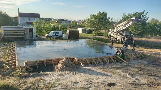

ho4u_pizzu Опубліковано: 6 травня 2020 Поділитись Опубліковано: 6 травня 2020 (змінено) Посидев год назад с женой на кухне, решили направить деньги в одно русло и неспеша начать строить дом. Исходные данные: Новые Петровцы, масив Ягода, 1 этаж в районе 120 квадратов ( я хотел до 100, но....) 3 спальни + зал. Материал стен - однослойные, ГБ 400 Д300. Крыша - предпочтение битумке. Электричество подвел, но никак не могу заключить договор с Обленерго (карантин) Газ - возле участка, но все еще думаю нужен ли он. Из того что сделано - геологиия, получено разрешение на строительство, проведено, не не подключено электричество. Сейчас строится фундамент... Змінено 6 травня 2020 користувачем ho4u_pizzu 8 Посилання на коментар Поділитися на інших сайтах More sharing options...

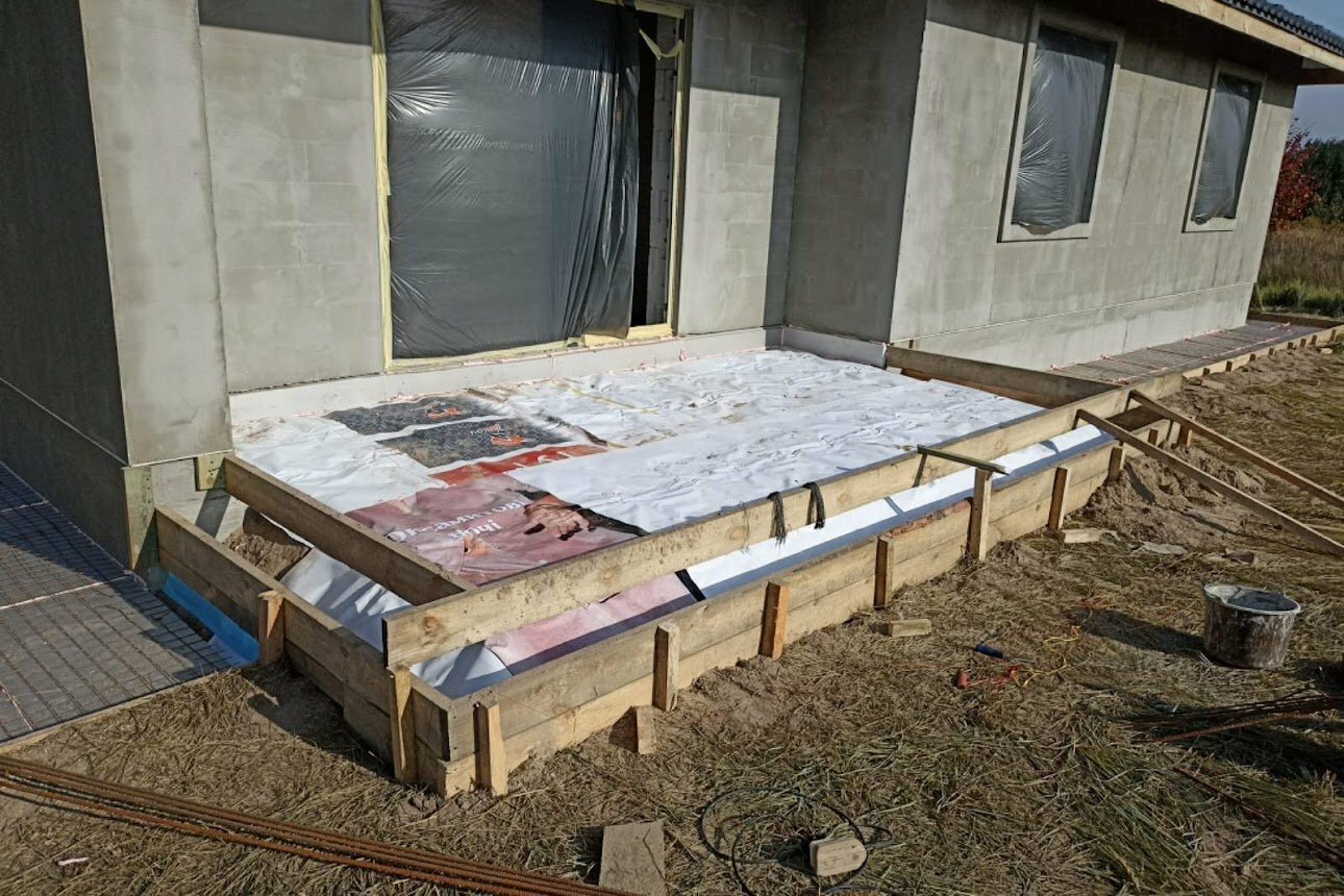

ho4u_pizzu Опубліковано: 12 травня 2020 Автор Поділитись Опубліковано: 12 травня 2020 Вчера заезжал на участок, глянул как идут дела - все идет к заливке. 3 Посилання на коментар Поділитися на інших сайтах More sharing options...
shneider_vova Опубліковано: 12 травня 2020 Поділитись Опубліковано: 12 травня 2020 Это ушп? Если да, то до заливки ещё далеко 1 Посилання на коментар Поділитися на інших сайтах More sharing options...
razzil Опубліковано: 12 травня 2020 Поділитись Опубліковано: 12 травня 2020 Это ушп? Если да, то до заливки ещё далеко Та не, плита ребрами вниз и похоже утепленная только по периметру. Бо то, шо под арматурной сеткой выглядит как плохо выравненный грунт, накрытый пленкой. Защитного слоя у сетки не видно. Хорошо, если ошибаюсь. Посилання на коментар Поділитися на інших сайтах More sharing options...
Drosselbeere Опубліковано: 12 травня 2020 Поділитись Опубліковано: 12 травня 2020 Это ушп? Если да, то до заливки ещё далеко не похоже на ушп, а больше на фундамент от tansss 5 Посилання на коментар Поділитися на інших сайтах More sharing options...
ho4u_pizzu Опубліковано: 12 травня 2020 Автор Поділитись Опубліковано: 12 травня 2020 не похоже на ушп, а больше на фундамент от tansss Так и есть Добавлено через 2 минуты Та не, плита ребрами вниз и похоже утепленная только по периметру. Бо то, шо под арматурной сеткой выглядит как плохо выравненный грунт, накрытый пленкой. Защитного слоя у сетки не видно. Хорошо, если ошибаюсь. Сетка еще в процессе обвязки Посилання на коментар Поділитися на інших сайтах More sharing options...

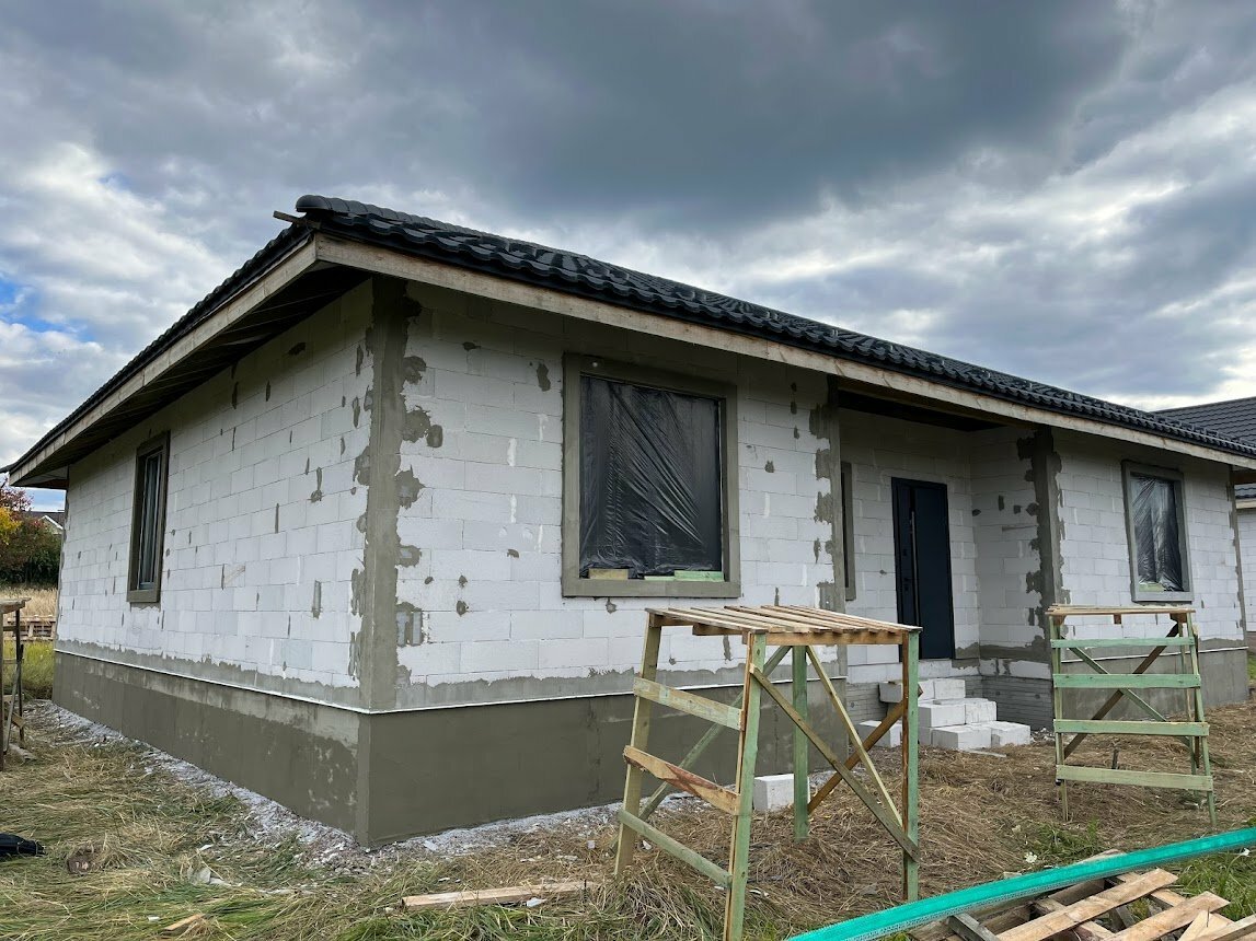

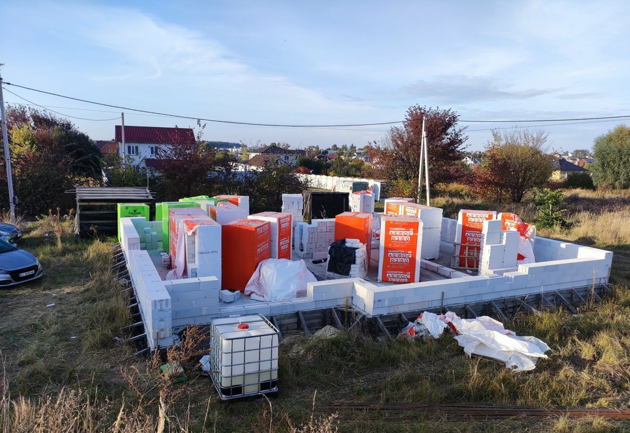

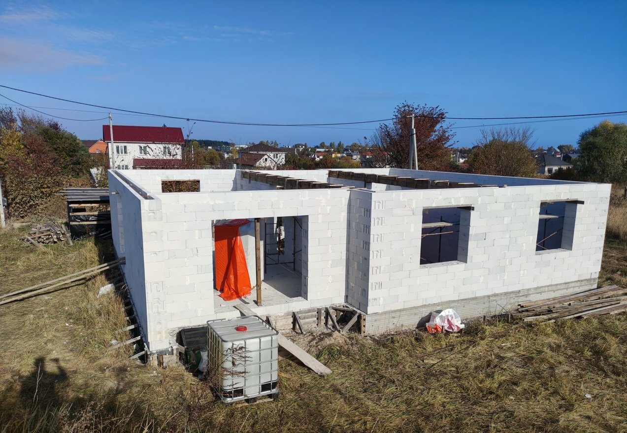

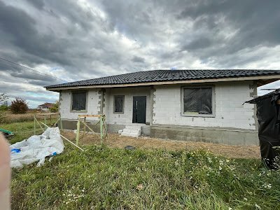

ho4u_pizzu Опубліковано: 14 січня 2023 Автор Поділитись Опубліковано: 14 січня 2023 Вирішив реанімувати тему так як трохи продвинувіся у будівництві. Зараз переходжу до найцікавішого - внутрішні роботи) В травні 2020 був залитий фундамент На початку жовтня 2021 почали гнати стіни В 20х числах жовтня заунінчили стіни і плчали армопояс заливати 10 Посилання на коментар Поділитися на інших сайтах More sharing options...

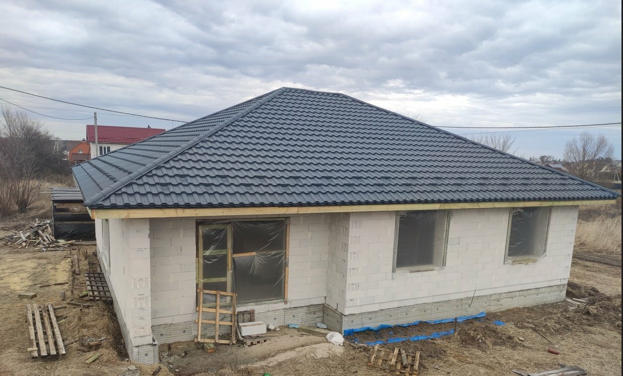

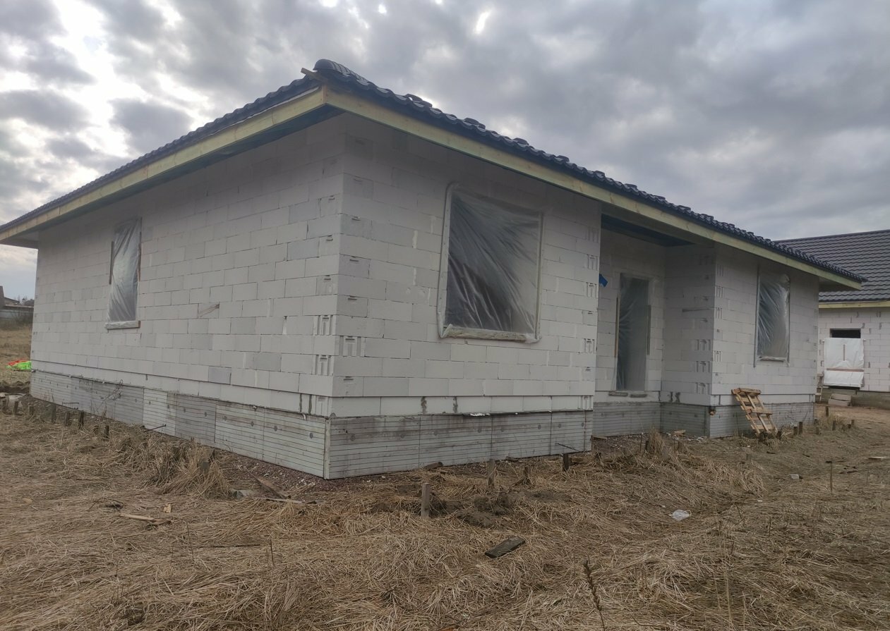

ho4u_pizzu Опубліковано: 15 січня 2023 Автор Поділитись Опубліковано: 15 січня 2023 (змінено) Протягом місяца накрикли кришу (не хотів щоб зимував без криші) Були деякі питання по роботі "кришників" але потім все виправили, хоча "осадочок залишився" На весну 2022 планував продовження будівництва, але 3.14дараси приперлися. Але влітку все ж таки псіхонув та поставив вікна зробив підшиву, мощнення, відливи. (буде в наступному пості) Змінено 15 січня 2023 користувачем ho4u_pizzu 17 1 Посилання на коментар Поділитися на інших сайтах More sharing options...
KakTuz Опубліковано: 18 січня 2023 Поділитись Опубліковано: 18 січня 2023 мне тоже попортили планы на весну кацапы. Но в Мае продолжили стройку, выгнали гараж/мастерскую, залили стяжку, утеплили крышу, поставили забор и ворота. Держитесь. Слава ЗСУ - жизнь продолжается, надо поддерживать экономику, даже если руки опускаются. 8 1 Посилання на коментар Поділитися на інших сайтах More sharing options...

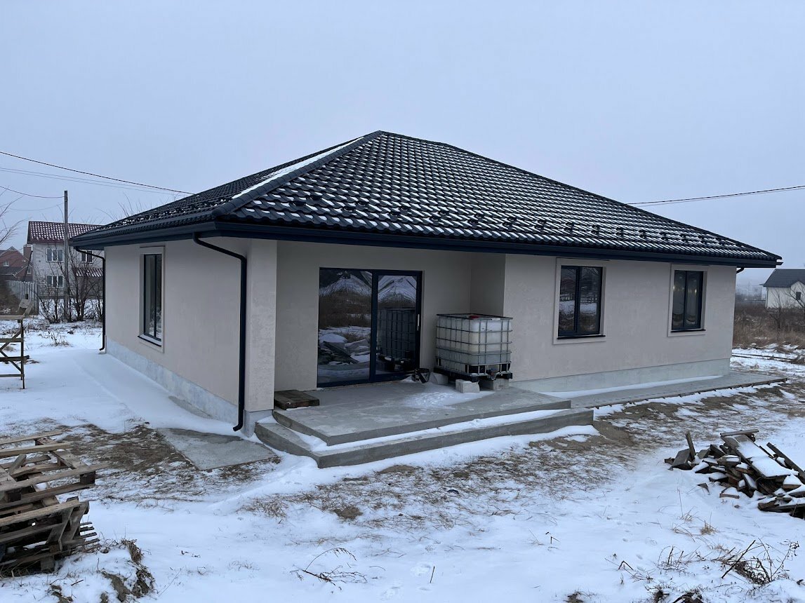

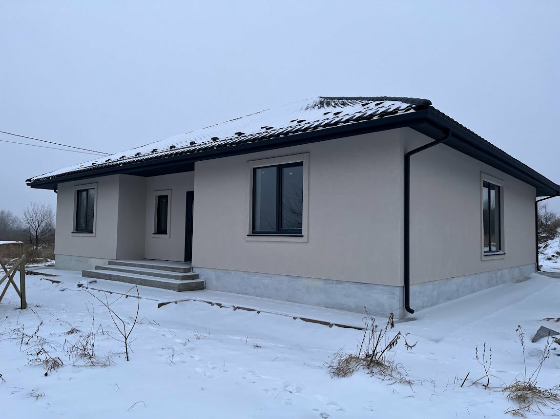

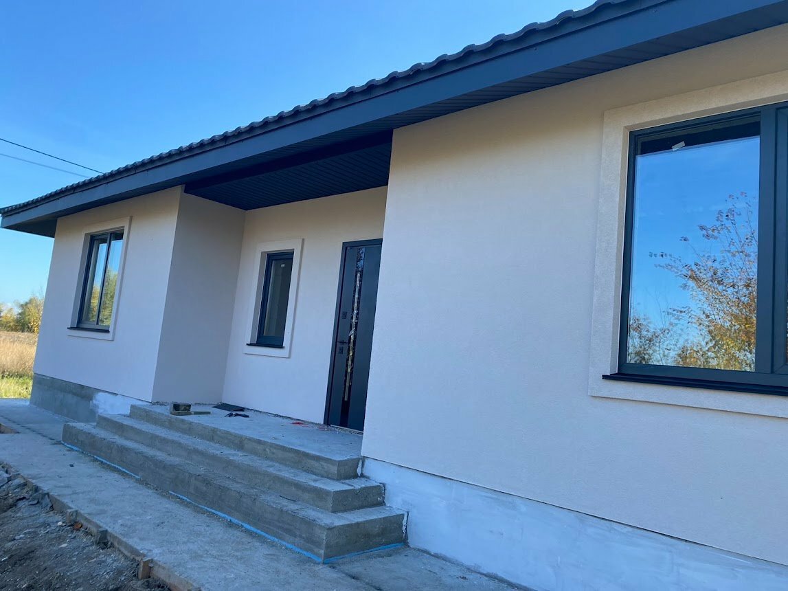

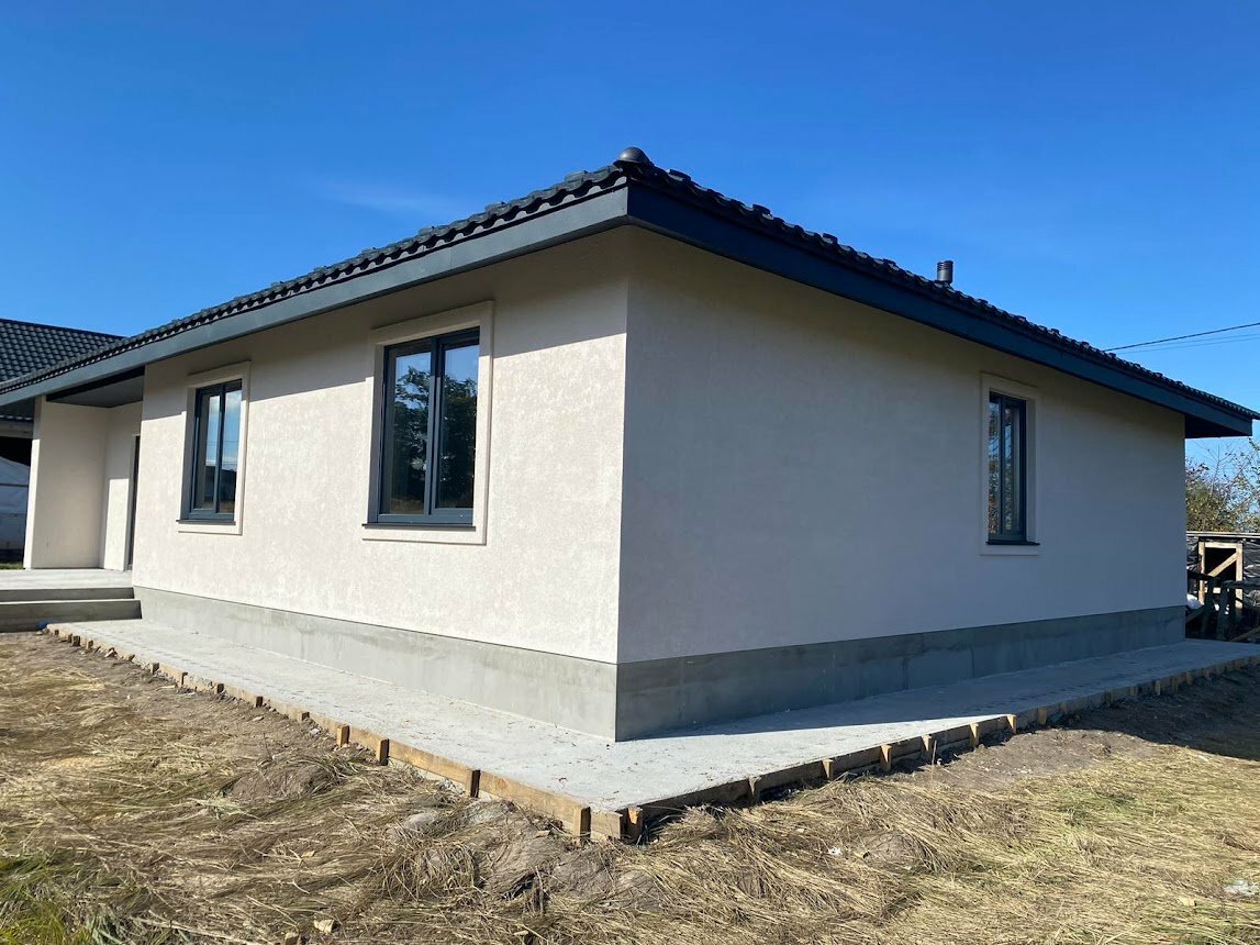

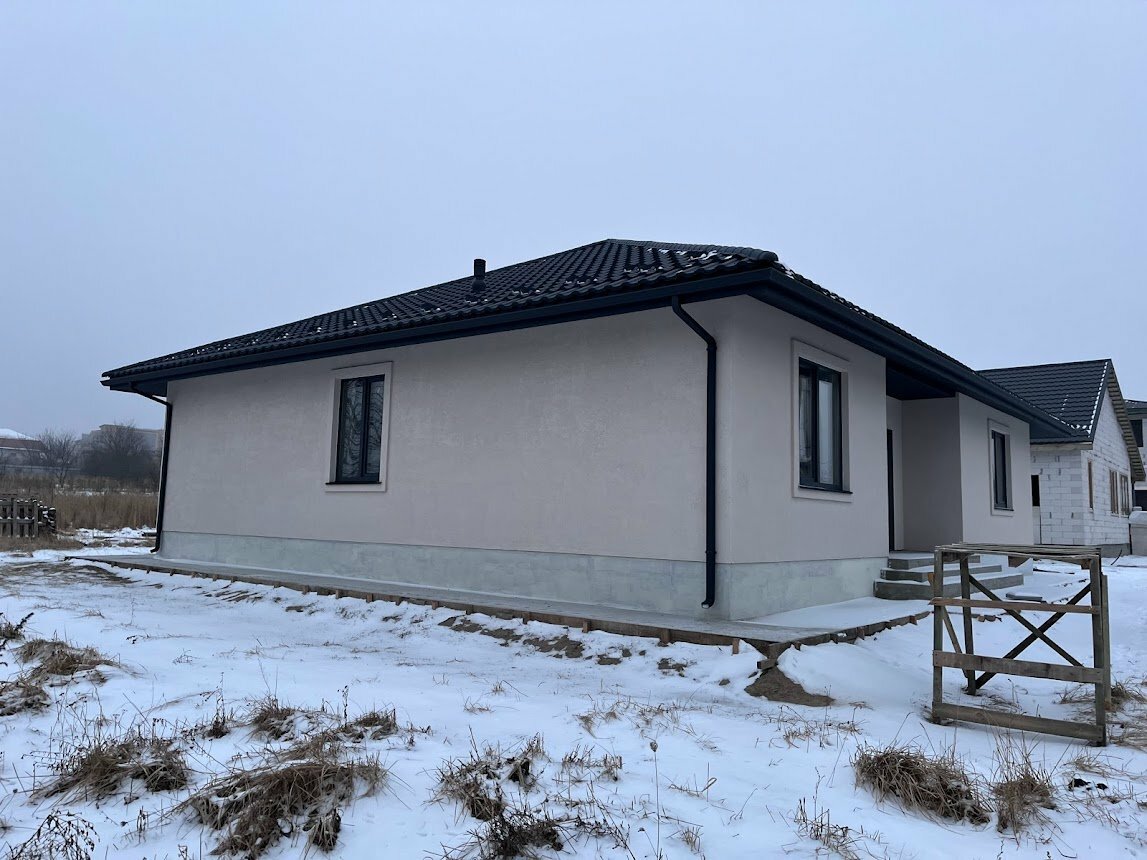

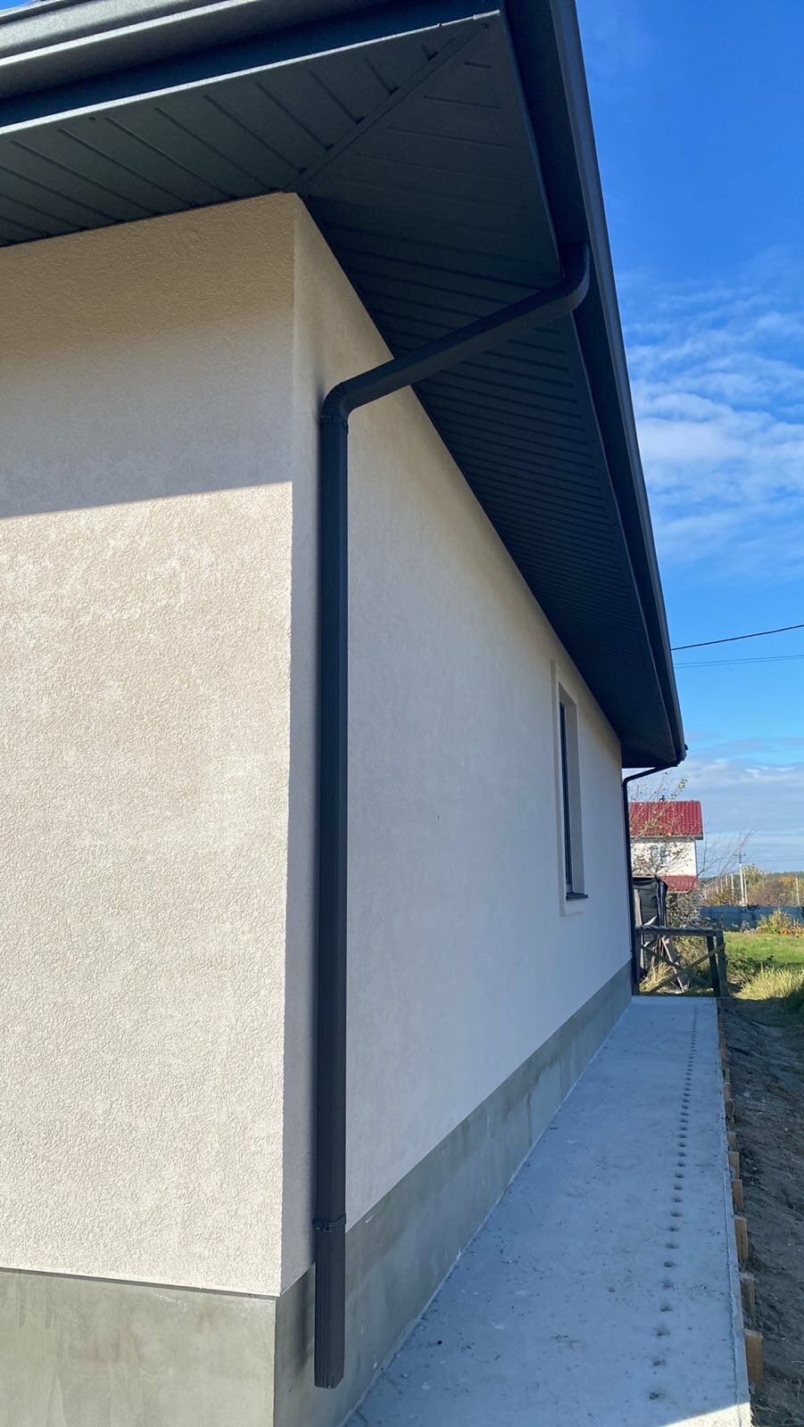

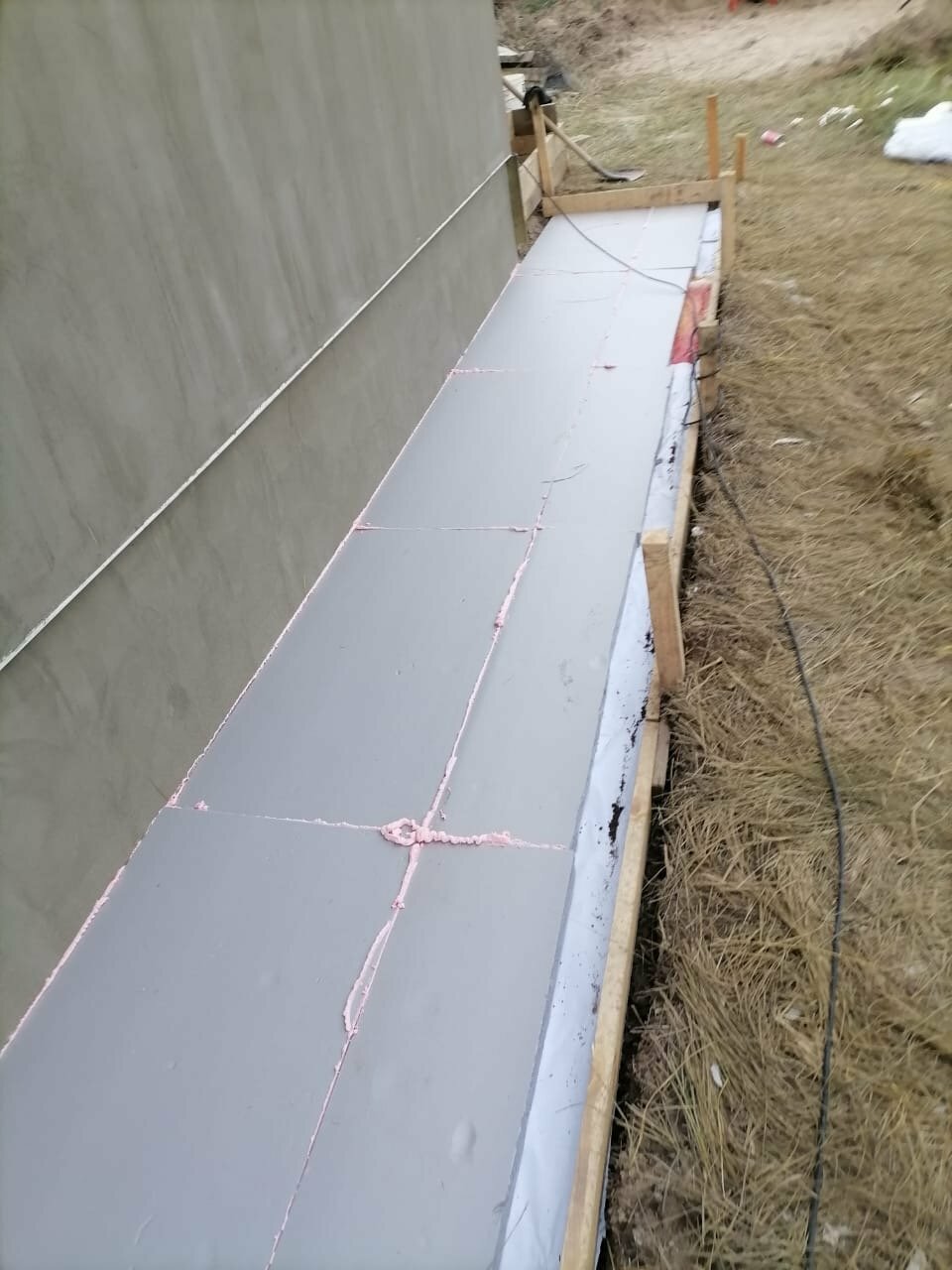

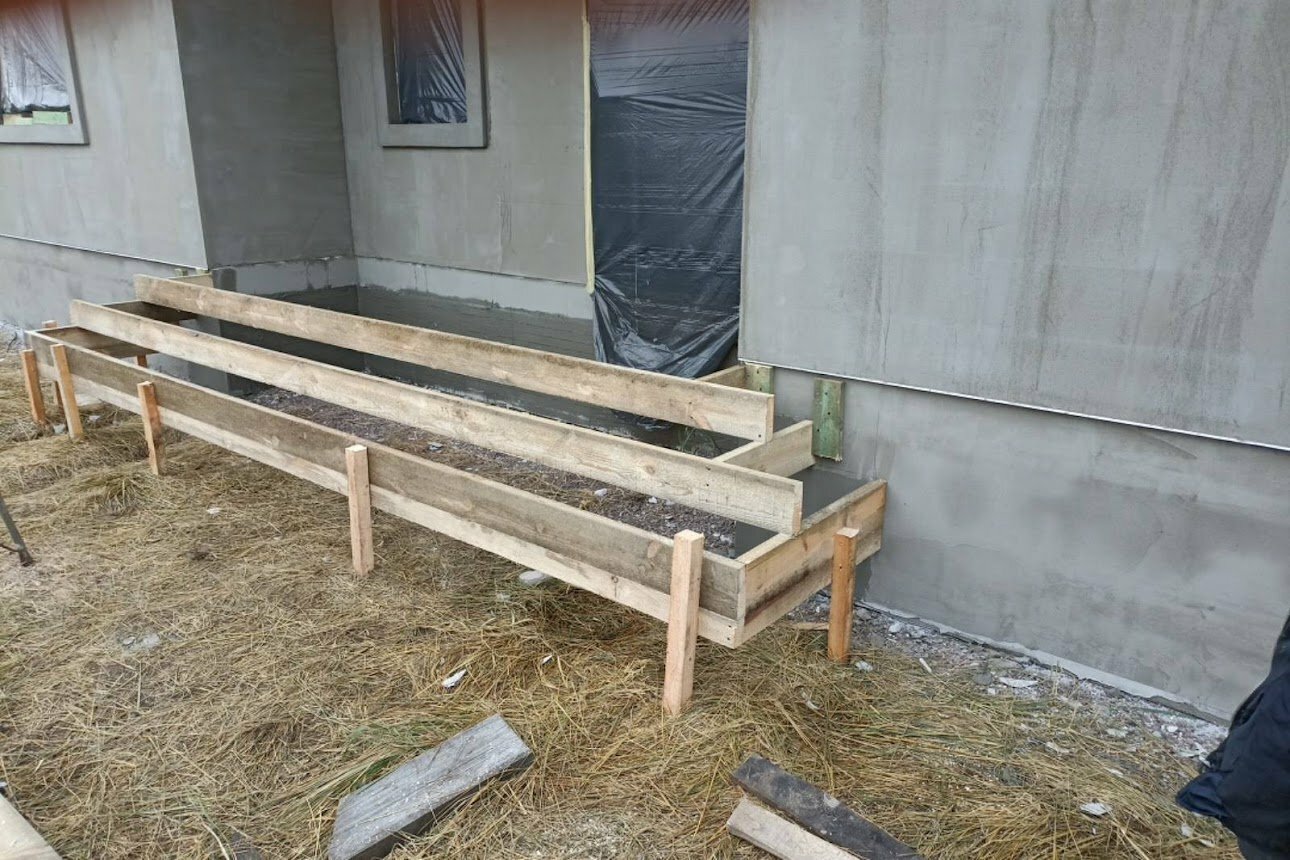

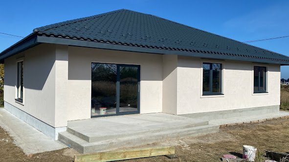

ho4u_pizzu Опубліковано: 19 січня 2023 Автор Поділитись Опубліковано: 19 січня 2023 23 часа назад, KakTuz сказал: мне тоже попортили планы на весну кацапы. Но в Мае продолжили стройку, выгнали гараж/мастерскую, залили стяжку, утеплили крышу, поставили забор и ворота. Держитесь. Слава ЗСУ - жизнь продолжается, надо поддерживать экономику, даже если руки опускаются. Ну я також трохи підтягнувся:відштукатурили (хоча в цьому році не збирався) зробили відмостку, та сходи з "терасою" підшиву зробив, в жовтні встановили ринву (rynva.com.ua дякую цьому формум, до цього і не знав про них), вікна поставив і двері (дякую @PoliMira) Зараз виглядає так: планую на березень-квітень утеплення підлоги, розводку води й електрики 23 Посилання на коментар Поділитися на інших сайтах More sharing options...
BugS Опубліковано: 19 січня 2023 Поділитись Опубліковано: 19 січня 2023 Як плануєте оздоблювати цоколь? Посилання на коментар Поділитися на інших сайтах More sharing options...

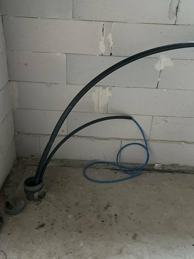

delic Опубліковано: 19 січня 2023 Поділитись Опубліковано: 19 січня 2023 То у вас вихід фанової труби з ванної кімнати? А вентиляцію яку плануєте? Перекриття у вас дерев'яне? Посилання на коментар Поділитися на інших сайтах More sharing options...
ho4u_pizzu Опубліковано: 21 січня 2023 Автор Поділитись Опубліковано: 21 січня 2023 В 19.01.2023 в 18:29, BugS сказал: Як плануєте оздоблювати цоколь? Думав CERESIT СТ77 В 19.01.2023 в 19:44, delic сказал: То у вас вихід фанової труби з ванної кімнати? А вентиляцію яку плануєте? Перекриття у вас дерев'яне? Дерев*яне, так для фанової труби зробив. Вентиляцію думав примусову, але буду по бюджету дивитись, зараз головне ввести електрику і воду в будинок ну і теплу підлогу зробити 2 Посилання на коментар Поділитися на інших сайтах More sharing options...
BugS Опубліковано: 22 січня 2023 Поділитись Опубліковано: 22 січня 2023 В 19.01.2023 в 12:37, ho4u_pizzu сказал: відштукатурили скільки коштувала робота по зовнішній штукатурці? Посилання на коментар Поділитися на інших сайтах More sharing options...
ho4u_pizzu Опубліковано: 22 січня 2023 Автор Поділитись Опубліковано: 22 січня 2023 400 грн/метр + окремо "рамка" навколо вікна 2 Посилання на коментар Поділитися на інших сайтах More sharing options...

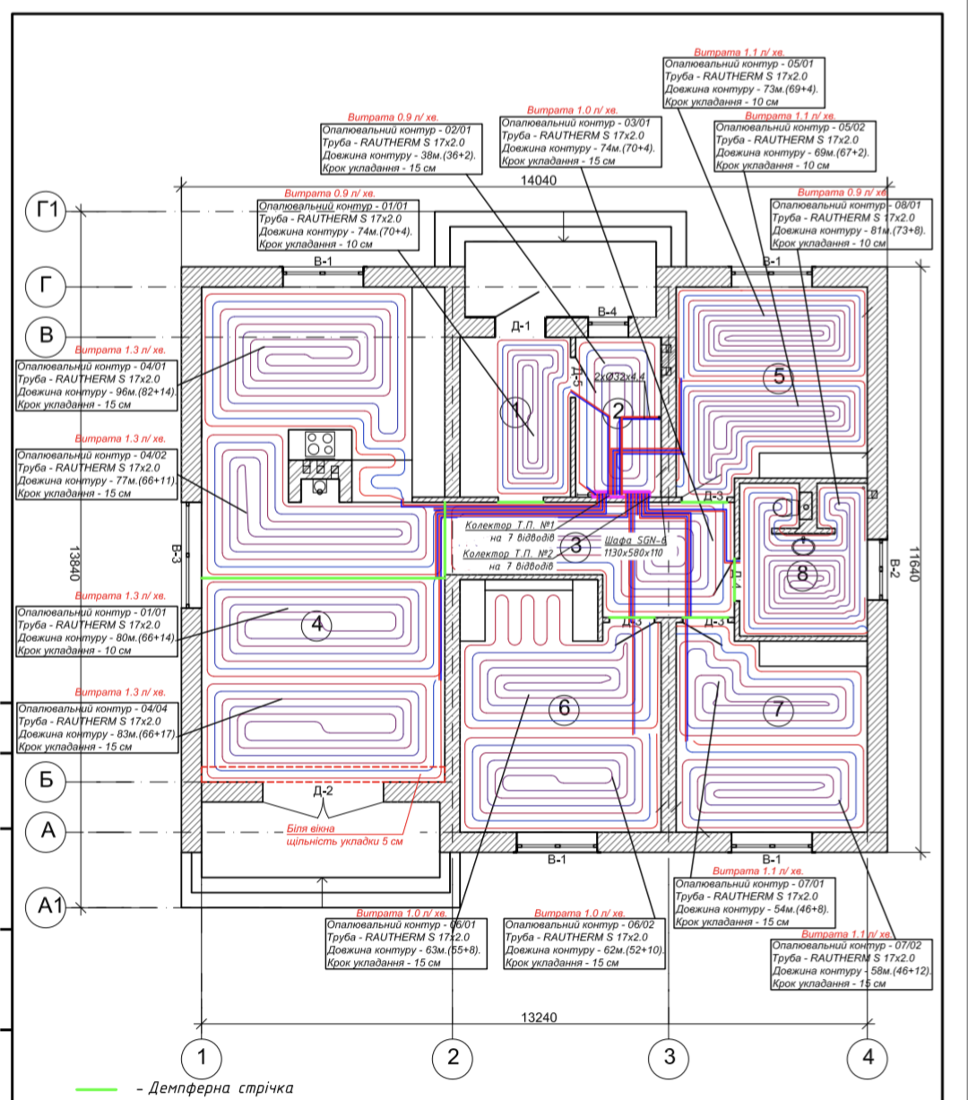

ho4u_pizzu Опубліковано: 23 лютого 2023 Автор Поділитись Опубліковано: 23 лютого 2023 Вирішив продовжити будівництво, на порядку денному стоїть свердловина, підлога і септик. Малював, малював підлогу, потім плюнув, вирішив замовити. Можете покритикувати схему, чи може якісь поради дасте. Дякую 1 Посилання на коментар Поділитися на інших сайтах More sharing options...
semengv Опубліковано: 25 лютого 2023 Поділитись Опубліковано: 25 лютого 2023 Я бы под шкафами, выходящими по наружным стенам (5 и 7) хоть обратку редко пустила. В шкафу в тамбуре чуть больше. Есть опыт встроенного шкафа в квартире, который стеной прилегает к нар. стенке дома - мне там не нравится температура. Если тряпки уложены плотно - то могут быть проблемы. У себя кинула в доме по 2 ветки с учетом крепления шкафа. 5 Посилання на коментар Поділитися на інших сайтах More sharing options...

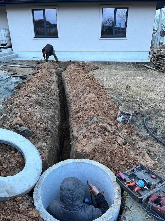

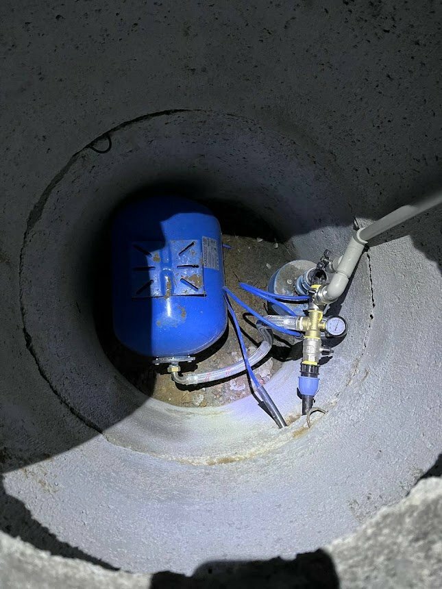

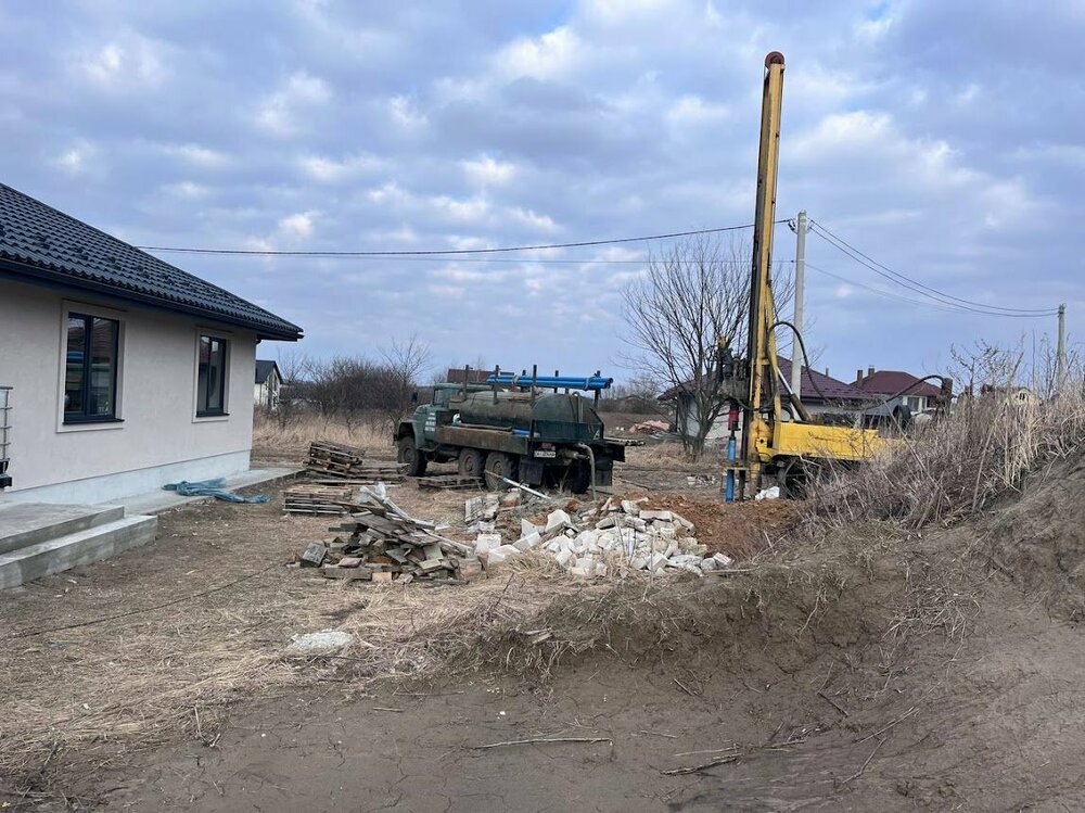

ho4u_pizzu Опубліковано: 9 березня 2023 Автор Поділитись Опубліковано: 9 березня 2023 (змінено) Для того щоб почати заливати поли і проводити інутрішні роботи і інженерку розвести, вирішив зробити свердловину. За 2 дні продирявили і завели в будинок 107 метрів проковиряли, ціна 138к грн. Можна було б трохи дешевше і краще гідроакум поставити + насос зі знижкою, але......TBC Змінено 9 березня 2023 користувачем ho4u_pizzu додав глибину та вартість 1 1 Посилання на коментар Поділитися на інших сайтах More sharing options...
ho4u_pizzu Опубліковано: 9 березня 2023 Автор Поділитись Опубліковано: 9 березня 2023 Далі планую такий пиріг в підлозі: 1. ЕППС 50мм, в ньому зроблю розводку ГВП та ХВП, доречі, якими трубами краще? чи це від релігії залежить?) 2. ЕППС 50мм, зверху розводку теплої підлоги (схема вгорі + зауваження з приводу шкафів) 3 Шар стяжки 4. Фінішне покриття плитка або кварцвініл Посилання на коментар Поділитися на інших сайтах More sharing options...
shneider_vova Опубліковано: 9 березня 2023 Поділитись Опубліковано: 9 березня 2023 1 минуту назад, ho4u_pizzu сказал: доречі, якими трубами краще? більшість сантехніків з форуму не любить ППР. А далі вже від конфесії залежить тип труб Посилання на коментар Поділитися на інших сайтах More sharing options...
