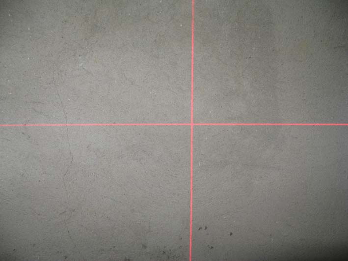

Homer Опубліковано: 27 серпня 2007 Поділитись Опубліковано: 27 серпня 2007 Ребзя,,, вы - шо???? %) Ента штука - отбивает - горизонтальный и вертикальный уровень - по средствам красных линий по всей хате (лазырь) - точность 0.5 мм на 10-ть метров!!!!! Заменяет уровень водяной-спиртовой и т.д. Я када его на стройку притащил - мои гоблины, воще Афигели... :-D Я как углы "подсветил"..... по вертикали.... 8) Посилання на коментар Поділитися на інших сайтах More sharing options...

Homer Опубліковано: 28 серпня 2007 Поділитись Опубліковано: 28 серпня 2007 Не согласен я с Олех - жаль Капро-сайт глючит - там все ттд. прибора указаны. Устроен он по принципу того же пузырька - но горизонт отбивает развернутый луч длинной 20 метров - т.е. если его поставить в углу комнаты, будет получена одна сплошная линия горизонта на всех 4-х стенах (срез). Очень удобно для стяжек или монтажа обриштовок для ГК. Одновременно можно вкыл. и вертикаль - тогда получается своеобразный крест - таким образом хорошо видно соотношение углов стен. Для кладки плитки - прибор вообще незаменим. Один минус жирный - чем ярче освещенность - тем хуже видно линии, но даже в самый солнечный день - видно. ЗЫ. Для Одесситов, Староконный, магаз. "Море Инструмента", нах. на улице, где раньше 5-ый трамвай ходил, ближе к автовокзалу. Для Киевлян - прибор приехал из Киева - в коробке "Левша", видимо у вас он еще дешевле и Леваша это магаз. с инструментом. Посилання на коментар Поділитися на інших сайтах More sharing options...

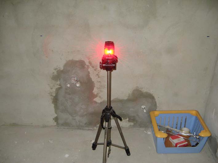

Homer Опубліковано: 28 серпня 2007 Поділитись Опубліковано: 28 серпня 2007 В действии: Посилання на коментар Поділитися на інших сайтах More sharing options...
trik Опубліковано: 28 серпня 2007 Автор Поділитись Опубліковано: 28 серпня 2007 В действии: хачу! хачу се такую штучку... А как у ней с точностью? Еще здесь москалыки обсуждают... (ссылка устарела) довольно неплохо так обсуждают.. Посилання на коментар Поділитися на інших сайтах More sharing options...

Homer Опубліковано: 28 серпня 2007 Поділитись Опубліковано: 28 серпня 2007 В действии: хачу! хачу се такую штучку... А как у ней с точностью? Ну точность - не сравнима с водяными и спиртовыми - про удобство воще молчу. 1 мм на 5-ть метров, и то погрешность мнимая - просто через 5-ть метров, линия шире становится. Фирма Капро Израильская - точность сравнивали с Бошем - у Капро точнее... :-D и дешевше в разы..... Посилання на коментар Поділитися на інших сайтах More sharing options...

Ломастер Опубліковано: 3 вересня 2007 Поділитись Опубліковано: 3 вересня 2007 . А как им проверить стяжку на полу или штукатурку на стенах и потолке? . Посилання на коментар Поділитися на інших сайтах More sharing options...
Homer Опубліковано: 3 вересня 2007 Поділитись Опубліковано: 3 вересня 2007 Да точно такой же.... Пока не купил, (колодец выкопал и ессно выбился из сметы % , так что пока на полезные игрушки денег нет ) . Дружище "не жлобись" на это дело - оно тебе много денег сэкономит в дальнейшем - сам жалею, что на этапе кладки не купил. А как им проверить стяжку на полу или штукатурку на стенах и потолке? Элементарно - ставишь на пол и видиш уровень горизонтальный по всей стяжке еще и вертикаль на угол наводишь и видишь ровность угла и их соотношение по диагонали, друг к другу. Фиг чем еще можно так быстро и визуально это дело посмотреть проверить. Посилання на коментар Поділитися на інших сайтах More sharing options...
Ломастер Опубліковано: 3 вересня 2007 Поділитись Опубліковано: 3 вересня 2007 А как им проверить стяжку на полу или штукатурку на стенах и потолке? Элементарно - ставишь на пол и видиш уровень горизонтальный по всей стяжке еще и вертикаль на угол наводишь и видишь ровность угла и их соотношение по диагонали, друг к другу. . Но ведь линия будет по стене на высоте нескольких сантиметров. Если у стены стяжка ровная, а посередине комнаты горб, то разве заметишь? Или я не врубаюсь? Посилання на коментар Поділитися на інших сайтах More sharing options...
Homer Опубліковано: 3 вересня 2007 Поділитись Опубліковано: 3 вересня 2007 Но ведь линия будет по стене на высоте нескольких сантиметров. Если у стены стяжка ровная, а посередине комнаты горб, то разве заметишь? Или я не врубаюсь? Горб сразу увидишь - он луч прервет - а яму нет - только если в яму уровень поставить, тогда да. Кароче - нада в разных местах ставить - но горбы и ямы лучше 3-х метровое правило покажет. Посилання на коментар Поділитися на інших сайтах More sharing options...
ubn Опубліковано: 3 вересня 2007 Поділитись Опубліковано: 3 вересня 2007 собвственно я Саше и посоветовал такой взять. по поводу 1.5 см от пола которые дает уровень- делается просто берется уголок 90 грдусов в шировким основанием (плиточники юзают) ставится возле уровня - меряется высота. далее идешь от уровня и переодически пробиваешь сколько до пола. я таким макаром все стяжки проверял после замеса и застывания. А когда стяжка делается васче незаменим - вы никогда меньше 1.5 см стяжку даелать небудете . допустим льете комнату - ставим вы коридоре или в ближнем углу уровень меряем высоту стяжки (стоб в каком-то месте на ноль не выйти - чтоб небыло лысины). просто когда лъете и разравнивете стяжку признак того всто все ок - когда светится _вся_ поверхность . тоесть луч размазывается из-за того что имеет толщину по всей плоскости заливки. Еще я по нему выставлял окна , роллеты когда ставили тожепроверял. Лестничные ступеньки тоже делал по нему - приделал линейку 3 метровую и поднимая на штативе отмерял равные отрезки под ступеньки плюс когда варили подступенники проверял горизонт онных. так что везде его можно использовать. Да и на том что проверка работяг была этим уровнем удержжанные за бока деньги в 15 раз где-то привысили его стоимость. так что он себя давно многократно окупил. Более того мы сами делаем гипсокартонные потолки многоуровневые ..и уровень - незаменим - чтобыотбить плоскость + чтобы ступеньки без долгих замеров делать одинаковые. выходит очень ровнои красиво. Посилання на коментар Поділитися на інших сайтах More sharing options...
