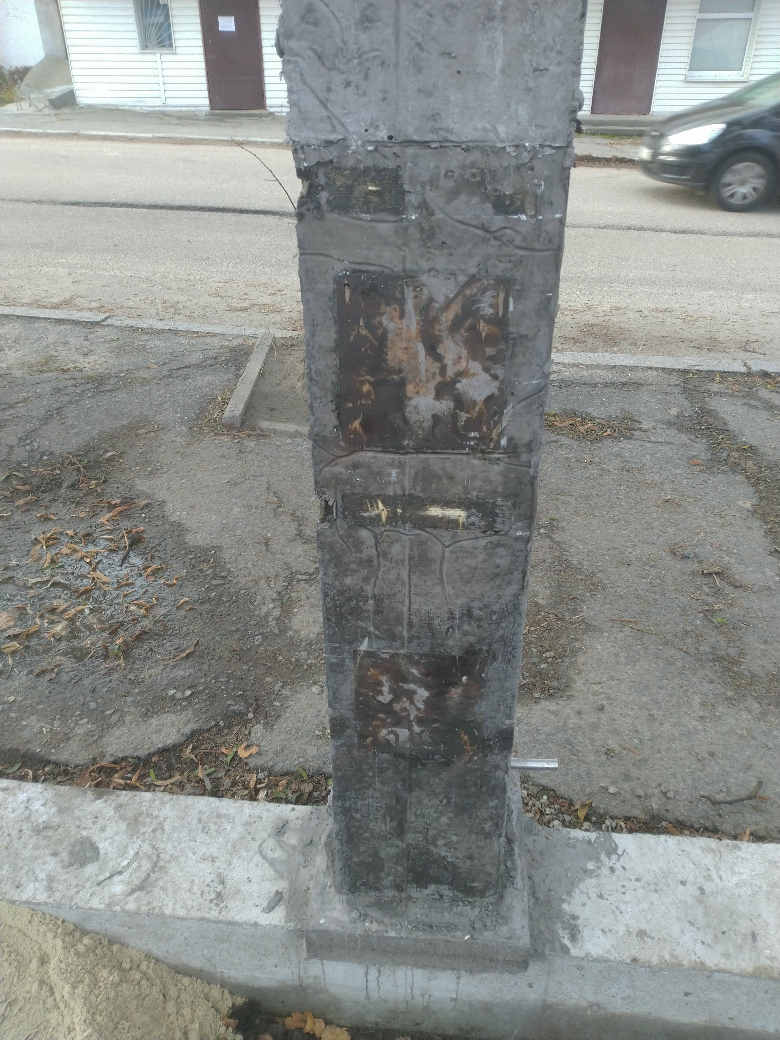

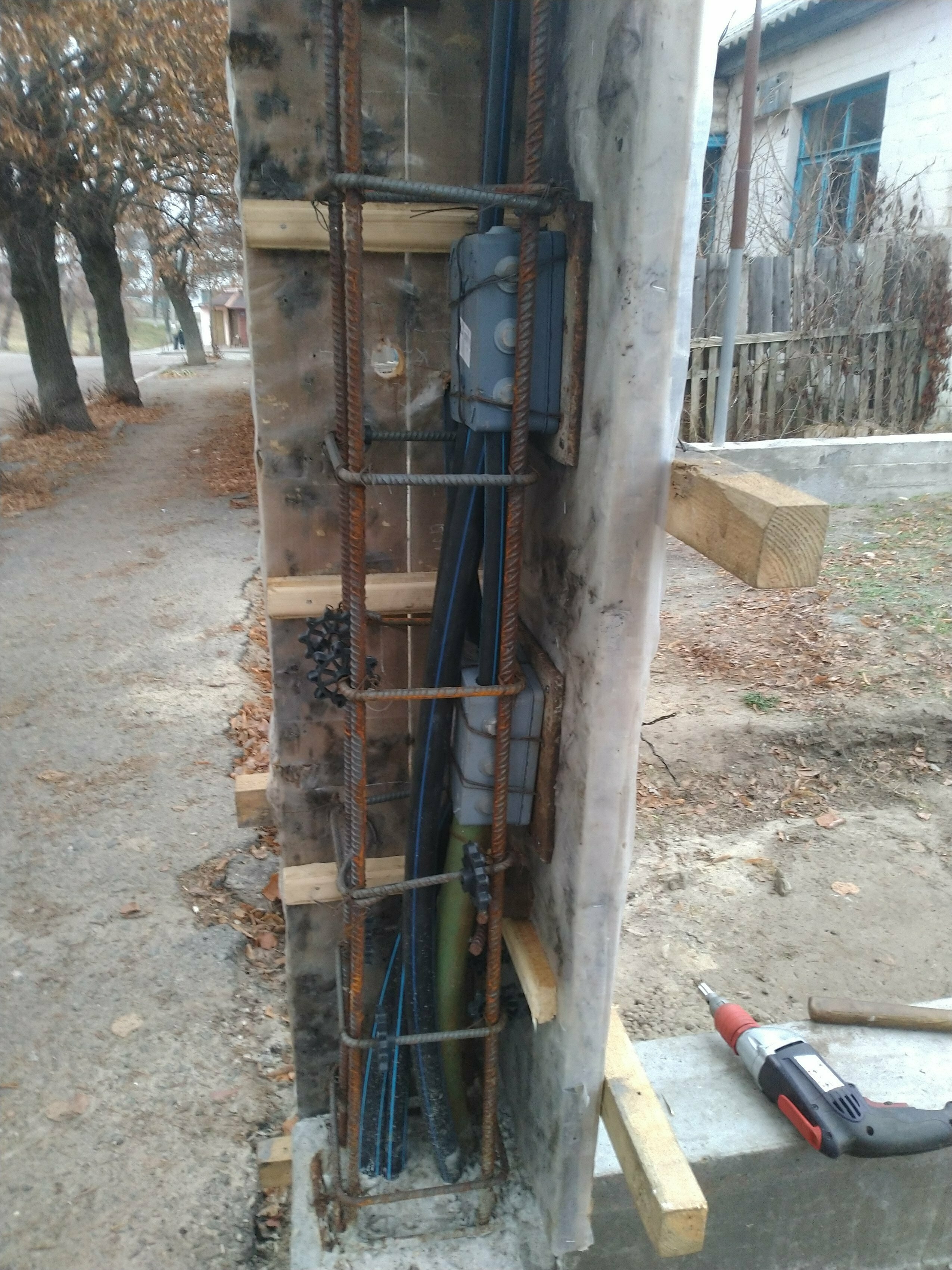

Privet Опубліковано: 22 грудня 2021 Поділитись Опубліковано: 22 грудня 2021 Доброго дня. Три фази 5 квт. Коли робили капітальний фундамент забору, то кинули у бетон через декілька розподільчих коробок - водогінну трубу. Треба від розподільного лічильника провести кабель на три фази - через цю водогінну трубу у фундаменті паркану - щоб на паркані встановити декілька розеток на 220 та 380 вольт , запитати автоматику воріт. Яким кабелем це краще реалізувати ?! Посилання на коментар Поділитися на інших сайтах More sharing options...
Firetuf Опубліковано: 22 грудня 2021 Поділитись Опубліковано: 22 грудня 2021 3 часа назад, Privet сказал: Доброго дня. Три фази 5 квт. Коли робили капітальний фундамент забору, то кинули у бетон через декілька розподільчих коробок - водогінну трубу. Треба від розподільного лічильника провести кабель на три фази - через цю водогінну трубу у фундаменті паркану - щоб на паркані встановити декілька розеток на 220 та 380 вольт , запитати автоматику воріт. Яким кабелем це краще реалізувати ?! Достатньо кабелю типу ВВГ 5х2,5 і сподіваюсь, що про сталеву протяжку в трубах, не забули))) Ідеально, ВВГ 2-го класу гнучкості. 1 1 Посилання на коментар Поділитися на інших сайтах More sharing options...

Privet Опубліковано: 22 грудня 2021 Поділитись Опубліковано: 22 грудня 2021 7 часов назад, Dendnepr сказал: Пылесосом тонкую капронку, к ней бельевую веревку, потом и провод затянуть можно. Зараз у китайців можна усе що завгодно купити для протяжки. У мене є декілька різного діаметру та довжини. З протяжкой кабеля ніяких проблем не має. До того ж, там максимальна довжина відрізка - 10-12 метрів. aliexpress.ru/item/32902142091.html?spm=a2g39.orderlist.0.0.74ae4aa6bOTsKw&_ga=2.221445976.199979808.1640002488-1250796048.1638122977&_gac=1.153380298.1638625533.CjwKCAiAwKyNBhBfEiwA_mrUMleoagvWZPkUB7R_Z0kpU3mEty2dkk9ppOV0JGc_TQPbd062waSXJhoChXgQAvD_BwE 8 часов назад, Firetuf сказал: Достатньо кабелю типу ВВГ 5х2,5 Я міркую 5х4. Чи це занадто ?! uk.wikipedia.org/wiki/ВВГ 8 часов назад, Firetuf сказал: ВВГ 2-го класу гнучкості. А як там це відображено у маркуванні та чим вони відрізняються ?! Посилання на коментар Поділитися на інших сайтах More sharing options...
AOZ1 Опубліковано: 22 грудня 2021 Поділитись Опубліковано: 22 грудня 2021 (змінено) 1 час назад, Privet сказал: Я міркую 5х4. Чи це занадто ?! Ну разве что если планируется сверхбыстрая зарядка под электромобиль. И может быть даже маловато. Больше идей нет. 2.5 это 5 киловатт нагрузки. Змінено 22 грудня 2021 користувачем AOZ1 1 Посилання на коментар Поділитися на інших сайтах More sharing options...
Firetuf Опубліковано: 22 грудня 2021 Поділитись Опубліковано: 22 грудня 2021 3 часа назад, Privet сказал: А як там це відображено у маркуванні та чим вони відрізняються ?! Кабелі для стаціонарної прокладки 2-го класу гнучкості мають багатопроволочну жилу. Це дає можливість більш менших допустимих діаметрів згинання, та легшу протяжку в трубах, у порівнянні з монопроволокою, в якості жил. 1 1 Посилання на коментар Поділитися на інших сайтах More sharing options...
Privet Опубліковано: 23 грудня 2021 Поділитись Опубліковано: 23 грудня 2021 Взагалі, від розподільчого щитка до кінцевої точки - десь 35 метрів. На цьому шляху - 3-и розподільчих коробки. У коробках ми зробимо з'єднання гільзами. Є думка - робити один зайвий провід у з'єднанні. А вже, потім, до цього проводу під'єднувати користувачів - чи то через розетку, чи напряму - автоматику воріт наприклад. У нас водопровідні труби не лише під силові кабелі, але окремо - для слаботочок. У кожній - окрема коробка. Коробки зверху закриті металевими пластинами 6-8 мм. Бетон там буде ще шліфуватися... Поки я собі так це бачу. Може, щось слушне підкажете ?! - як його правильно зробити. Посилання на коментар Поділитися на інших сайтах More sharing options...
Firetuf Опубліковано: 23 грудня 2021 Поділитись Опубліковано: 23 грудня 2021 7 часов назад, Privet сказал: Взагалі, від розподільчого щитка до кінцевої точки - десь 35 метрів. На цьому шляху - 3-и розподільчих коробки. У коробках ми зробимо з'єднання гільзами. Є думка - робити один зайвий провід у з'єднанні. А вже, потім, до цього проводу під'єднувати користувачів - чи то через розетку, чи напряму - автоматику воріт наприклад. У нас водопровідні труби не лише під силові кабелі, але окремо - для слаботочок. У кожній - окрема коробка. Коробки зверху закриті металевими пластинами 6-8 мм. Бетон там буде ще шліфуватися... Поки я собі так це бачу. Може, щось слушне підкажете ?! - як його правильно зробити. Да все вірно, питання: А що, по дорозі, ви плануєте таке трьохфазне підключати? Надворі.... На стовпах... 1 Посилання на коментар Поділитися на інших сайтах More sharing options...
Privet Опубліковано: 24 грудня 2021 Поділитись Опубліковано: 24 грудня 2021 (змінено) 7 часов назад, Firetuf сказал: ви плануєте таке трьохфазне підключати? Треба декілька розеток 220/380 на стовпах паркану. Що підключати у мене завжди є. Це і відеоспостереження, і система доступу, і автоматика воріт ( 3-и шт.) і освітлення, і різноманітне обладнання на 380, яке у мене є у наявності . Обладнання у мене різноманітне на 380 - компрессор, бетономешалка, різноманітне зварювальне обладнання, плазморіз, мойка високого тиску, понижувальний трансформатор, тельфер . Це обладнання у тій чи іншій мірі мені постійно потрібне. Кабель треба буде потягнути ще далі , але вже під землею (метрів на 20), та запитати автомобільний подъёмник на 5-ть тон. , свердлильний, фрезерний, токарний станок, пресс на 100 тонн, систему вентиляції. 5 квт. це замало, але можна згодом купити більше. Тому, я і міркую кабель 5х4. *** Змінено 24 грудня 2021 користувачем Privet Посилання на коментар Поділитися на інших сайтах More sharing options...
