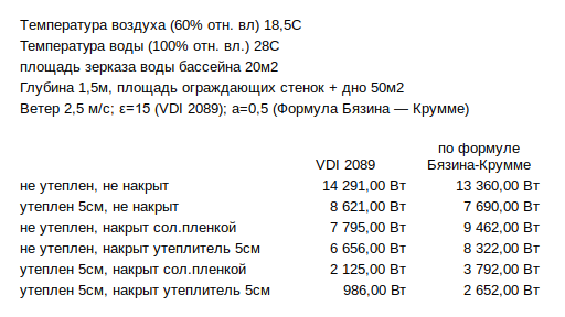

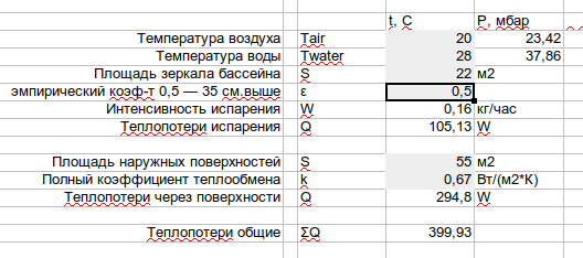

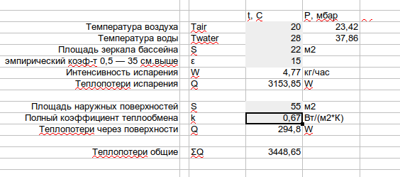

fim Опубліковано: 27 травня 2020 Поділитись Опубліковано: 27 травня 2020 а погоды все нет(( нужно греть бассейн а чтобы определиься как и чем греть нужно знать теплопотери? как правильно считать теплопотери бассейна? пробую считать как сумму теплопотерь испарения с зеркала воды и через стенки бассейна, т.е. так: теплопотерь испарения Q=W*(2500-4,2*tпов) W - влаговыделения от бассейна (Интенсивность испарения), кг/ч 2500-4,2*tпов - скрытая теплота парообразования, кДж/кг tпов - температура поверхности воды, примерно на 1 С ниже температуры воды. Интенсивность испарения рассчитывается следующим образом: W = ε· S· (Pнас – Pуст), г/ч, где: S – площадь водной поверхности бассейна, м2; Pнас – давление водяных паров насыщенного воздуха при температуре воды в бассейне, мбар (см. Приложение); Pуст – парциа льное д ав ление вод яных паров при заданных температуре и влажности воздуха, мбар (см. Приложение); ε – эмпирический коэффициент, г/(м2 · ч · мбар): 0,5 – закрытая поверхность бассейна, 5 – неподвижная поверхность бассейна, 15 – небольшие частные бассейны с ограниченным количеством купающихся, 20 – общественные бассейны с нормальной активностью купающихся, 28 – бассейны для отдыха и развлечений, 35 – бассейны с водяными горками и значительным Волнообразованием. такой интересный коэффициент) ε – эмпирический коэффициент, т.е. если накрывать бассейн пленкой, когда никто не купается, то можно существенно снизить теплопотери для моего небольшого каркасника получились примерно такие цифры е.табличка расчет_теплопотерь_бассейна.xls зы и вопрос по химии на сколько я понимаю, и хлор, и перекись дают приемлемые результаты, но хлор в 2-а раза получается дешевле? 3 Посилання на коментар Поділитися на інших сайтах More sharing options...
mib Опубліковано: 27 травня 2020 Поділитись Опубліковано: 27 травня 2020 для моего небольшого каркасника получились примерно такие цифры Прилично, получается я как то себе нафантазировал что летней ночью, если +20 таковой можно назвать у меня потерь будет около 2х кВт но у меня в основном потери с зеркала стенки в 5см эпс а площадь зеркала 22 квадрата Итого ТН на 6 кВт в теории сможет ночью даже что то нагреть, в моих 30ти кубах что то там около градуса в плюс +15 вы как то слишком бодро взяли в такую погоду купаться совсем не хочется, и смысла греть нет никакого на сколько я понимаю, и хлор, и перекись дают приемлемые результаты, но хлор в 2-а раза получается дешевле? смотря какой хлор но в целом да по деньгам +- 1 Посилання на коментар Поділитися на інших сайтах More sharing options...
Petka_Dnepr Опубліковано: 27 травня 2020 Автор Поділитись Опубліковано: 27 травня 2020 К вам большая просьба, максимально записывать затраты, уж больно любопытно что из этого выйдет, цена на это напыление +- я когда то смотрел пленки всякие для озера (была такая мечта) там ценник где то такой же, но надо еще учитывать что там обрезки будут и тд так что не ясно что дешевле выйдет, но сумма да внушительная Да, так и делаю, все считаю. Потом выложу итого. 1 Посилання на коментар Поділитися на інших сайтах More sharing options...
fim Опубліковано: 27 травня 2020 Поділитись Опубліковано: 27 травня 2020 Прилично, получается я как то себе нафантазировал что летней ночью, если +20 таковой можно назвать у меня потерь будет около 2х кВт но у меня в основном потери с зеркала стенки в 5см эпс а площадь зеркала 22 квадрата Итого ТН на 6 кВт в теории сможет ночью даже что то нагреть, в моих 30ти кубах что то там около градуса в плюс как бы получается, что... утепленный бассейн в грунте выигрывает перед каркасником (с не утепленными стенками) в межсезонье, т.к. каркасник будет терять с ограждающих ~7 Вт/(м2*К), а утепленный 5см всего 0,67 Вт/(м2*К) это примерно как сравнивать втн и гтн) для данных: 20С воздух, 28С вода, 22м2 зеркало, 55м2 ограждающие (5см утеплителя) когда вы будете купаться, то теплопотери составят 3448 Вт когда на ночь накрыть зеркало, то теплопотери составят 400 Вт + 11*22*dT = 400 + 1936 = 2336 Вт надеюсь я нигде не ошибся) если хочется более детально покопаться, то по такому алгоритму пример_расчета_теплопотерь_бассенна.pdf таеплопотери зеркала в т.ч. испарения можно еще так (кроме немецкого подхода / Формула стандарта VDI 2089, приведенная ранее): От нагретой поверхности воды при условии, что ее температура tп.в. больше температуры окружающего воздуха t (С), явное теплопоступление Q(Вт)=Fп.в*(5.7+4.07vп)*(tп.в.-tв) где: Fп.в -- площадь открытой поверхности, (м2); vп -- скорость воздуха открытой поверхностью воды, м/с. Проектирование промышленной вентиляции: Справочник / Торговников Б.М., Табачник В. Е., Ефанов Е. М.- Киев , «Будiвельник», 1983, 256 с. +15 вы как то слишком бодро взяли в такую погоду купаться совсем не хочется, и смысла греть нет никакого хз я просто сейчас пробую считать с прицелом отапливать при помощи гтн через теплообменник этот бассейн и... зимнюю/уличную купель 1 Посилання на коментар Поділитися на інших сайтах More sharing options...
mib Опубліковано: 27 травня 2020 Поділитись Опубліковано: 27 травня 2020 когда вы будете купаться, то теплопотери составят 3448 Вт когда на ночь накрыть зеркало, то теплопотери составят 400 Вт + 11*22*dT = 400 + 1936 = 2336 Вт Значит все же я самонадеян надеялся что будет поменьше, накрывать я точно не буду все же бассейн это не только для покупаться но и интерьерный объект хз я просто сейчас пробую считать с прицелом отапливать при помощи гтн через теплообменник этот бассейн и... зимнюю/уличную купель Ну зимой возможно и да, но летом есть ли смысл лишний раз выхолаживать контур ГТН ? У меня пока рассуждения такие, мне больше нужен не нагрев, а не давать ему остывать ночью, нагреется он днем от солнышка и температуры воздуха, но вот за ночь он остынет на столько же насколько нагреется днем ну +- И получается что если греть его по ночному тарифу, то в холодные ночи он не будет остывать, а в более менее еще что то и нагреет Из этих соображений как бы я и оценивал мощность но я правда про воздух-вода и пока не могу окончательно для себя решить как лучше колхозить, к имеющемуся блоку подключить теплообменник бассейна и переключать зима\лето - дом\бассейн или все же покупать отдельный блок, учитывая что трасса от имеющегося до байпаса бассейна 20 метров и трубы обойдутся почти как еще один блок, но в теории их же и можно использовать как теплообменник труба в трубе ну всмысле что бы вся трасса и была теплообменником по сути 1 Посилання на коментар Поділитися на інших сайтах More sharing options...

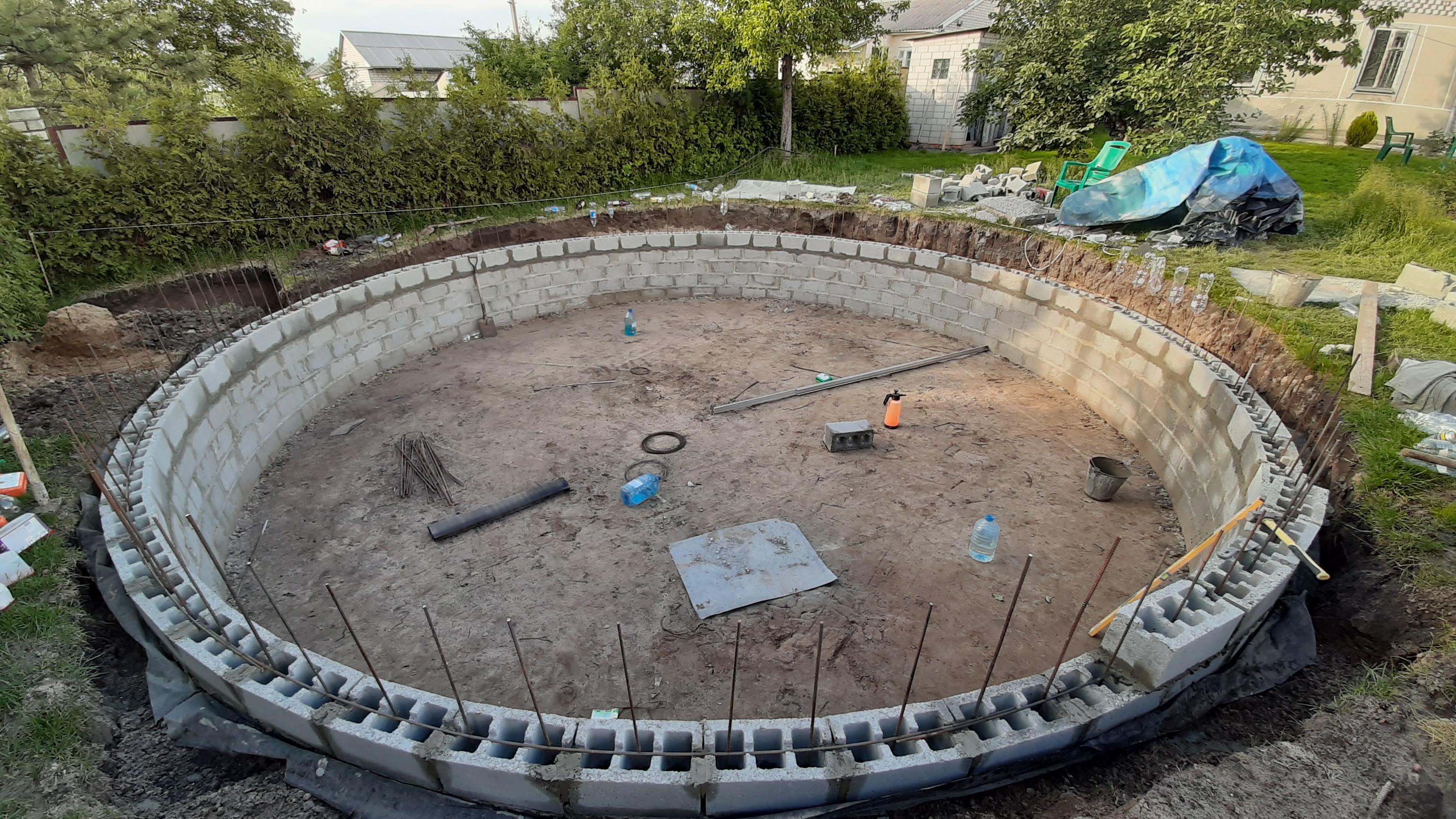

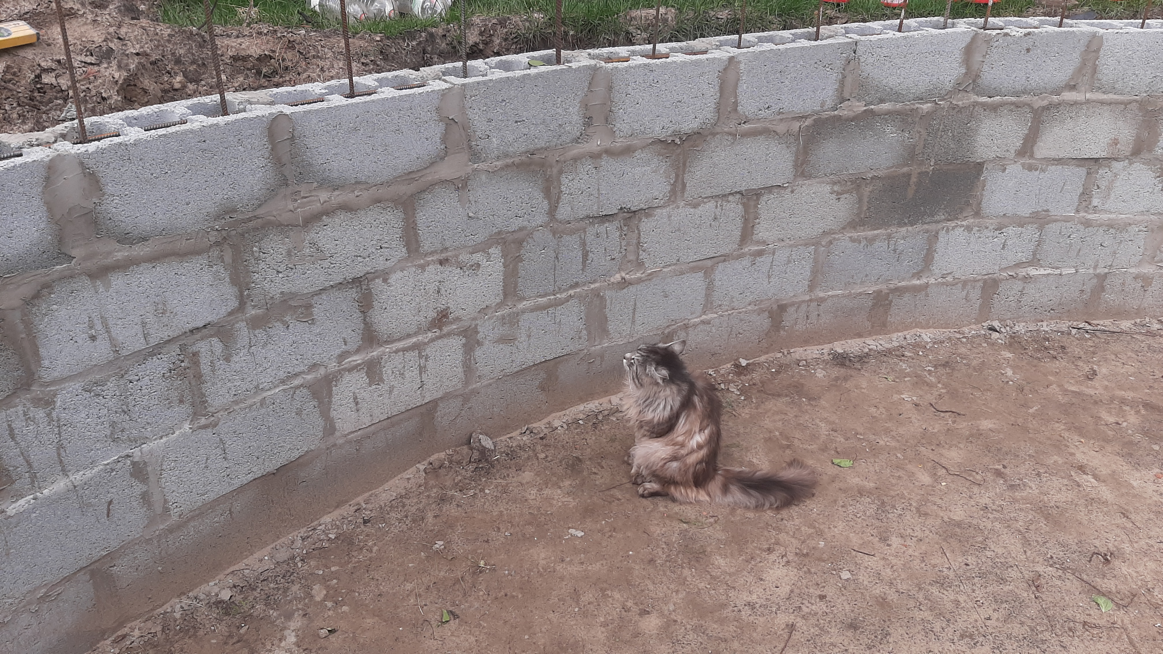

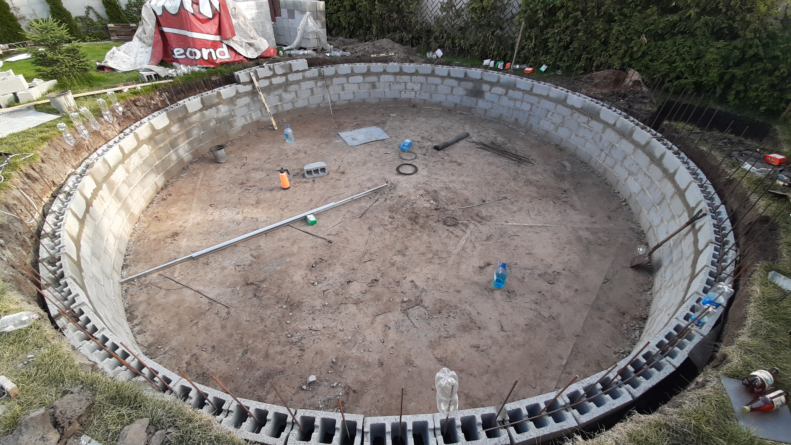

Petka_Dnepr Опубліковано: 30 травня 2020 Автор Поділитись Опубліковано: 30 травня 2020 Потихоньку движемся. На данный момент выложено полных 5 рядов и начали 6й. 6 Посилання на коментар Поділитися на інших сайтах More sharing options...
sah79 Опубліковано: 30 травня 2020 Поділитись Опубліковано: 30 травня 2020 Потихоньку движемся. На данный момент выложено полных 5 рядов и начали 6й. Утеплення не буде? Посилання на коментар Поділитися на інших сайтах More sharing options...
Petka_Dnepr Опубліковано: 30 травня 2020 Автор Поділитись Опубліковано: 30 травня 2020 Утеплення не буде? Буде, все попереду. 5см ЕППС. 3 Посилання на коментар Поділитися на інших сайтах More sharing options...

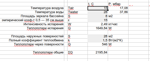

fim Опубліковано: 31 травня 2020 Поділитись Опубліковано: 31 травня 2020 Значит все же я самонадеян надеялся что будет поменьше, накрывать я точно не буду все же бассейн это не только для покупаться но и интерьерный объект я там ошибся существенно (не учел теплопотери с зеркала, когда бассейн не накрыт, и рассчитывал давления для воздуха c RH100%?, а надо 50-60%) короче, сорри, пересчитал правда немного для других вводных, но имхо смысл можно увидеть утепления и накрытия... Ну зимой возможно и да, но летом есть ли смысл лишний раз выхолаживать контур ГТН ? летом у меня работает пассивное охлаждение, отбирается тепло дома и подогревается грунт, поэтому я не очень волнуюсь за грунт летом, все равно его нельзя нагреть выше чем это возможно) 1 Посилання на коментар Поділитися на інших сайтах More sharing options...
sah79 Опубліковано: 31 травня 2020 Поділитись Опубліковано: 31 травня 2020 смысл можно увидеть утепления и накрытия... Мої цифри ( розрахунки зовсім не збіглись з реальністю): Басейн 25 м3 , добре утеплений, з теплозберігаючим накриттям , з тепловим насосом-270 кВт в місяць. Температура 28 увесь сезон. Споживання середнє за 6.5 міс. 3 Посилання на коментар Поділитися на інших сайтах More sharing options...
fim Опубліковано: 31 травня 2020 Поділитись Опубліковано: 31 травня 2020 Мої цифри ( розрахунки зовсім не збіглись з реальністю): Басейн 25 м3 , добре утеплений, з теплозберігаючим накриттям , з тепловим насосом-270 кВт в місяць. Температура 28 увесь сезон. Споживання середнє за 6.5 міс. 270 кВ*ч/месяц, если допустим сор 4,5 270*4,5 = 1215 кВ*ч/месяц (по теплу) или 1215/30 = 40,5 кВ*ч/сутки или 1,6875 кВт - теплопотери (1687,5 Вт) как бы похоже, нет? 2 Посилання на коментар Поділитися на інших сайтах More sharing options...

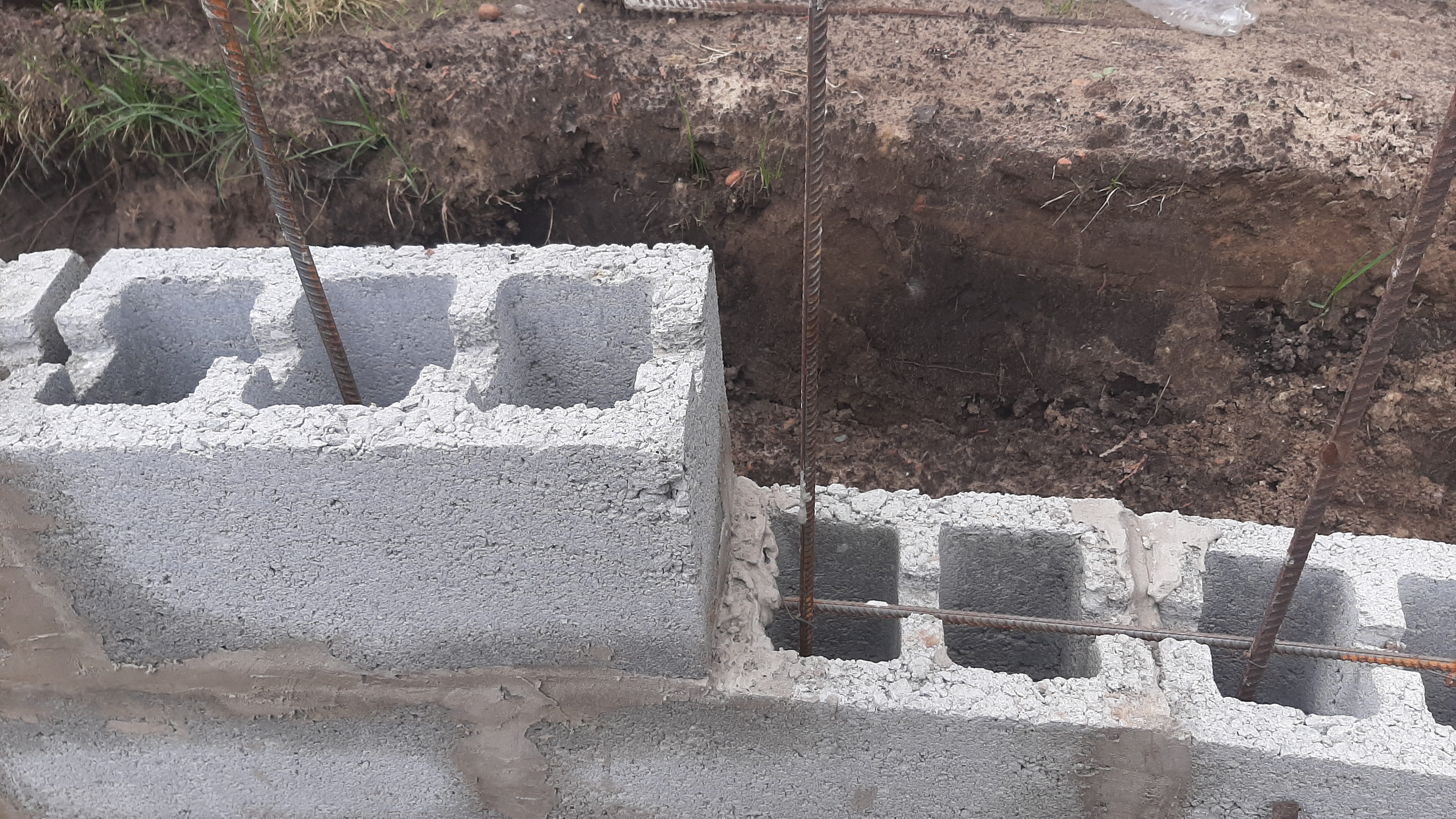

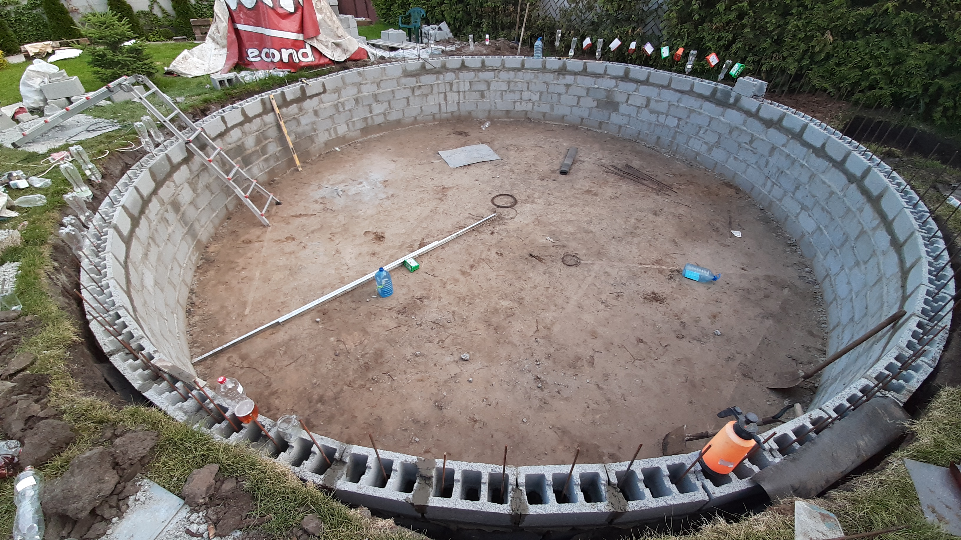

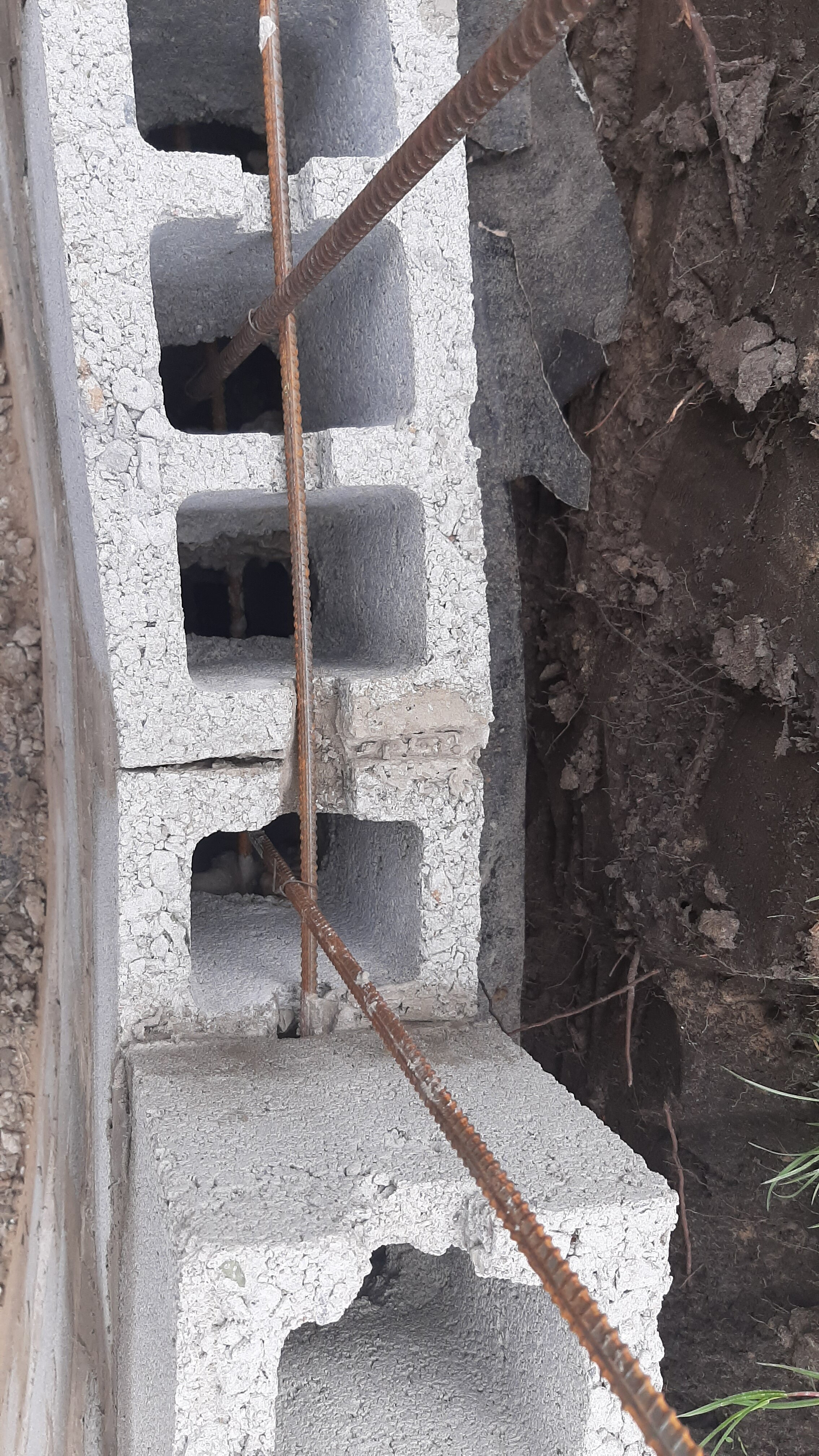

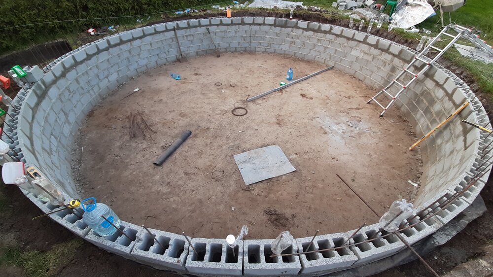

Petka_Dnepr Опубліковано: 31 травня 2020 Автор Поділитись Опубліковано: 31 травня 2020 Процесс продолжается. Сегодня положили 57 шлакоблочин, закончили 6й ряд (осталось 2 ряда ). Приходил технадзор, проверял на глаз вертикальный уровень (фото ниже ), вроде ложим ровно. 5 Посилання на коментар Поділитися на інших сайтах More sharing options...
Сергей НСТ Опубліковано: 31 травня 2020 Поділитись Опубліковано: 31 травня 2020 Технадзор в шоке Посилання на коментар Поділитися на інших сайтах More sharing options...
