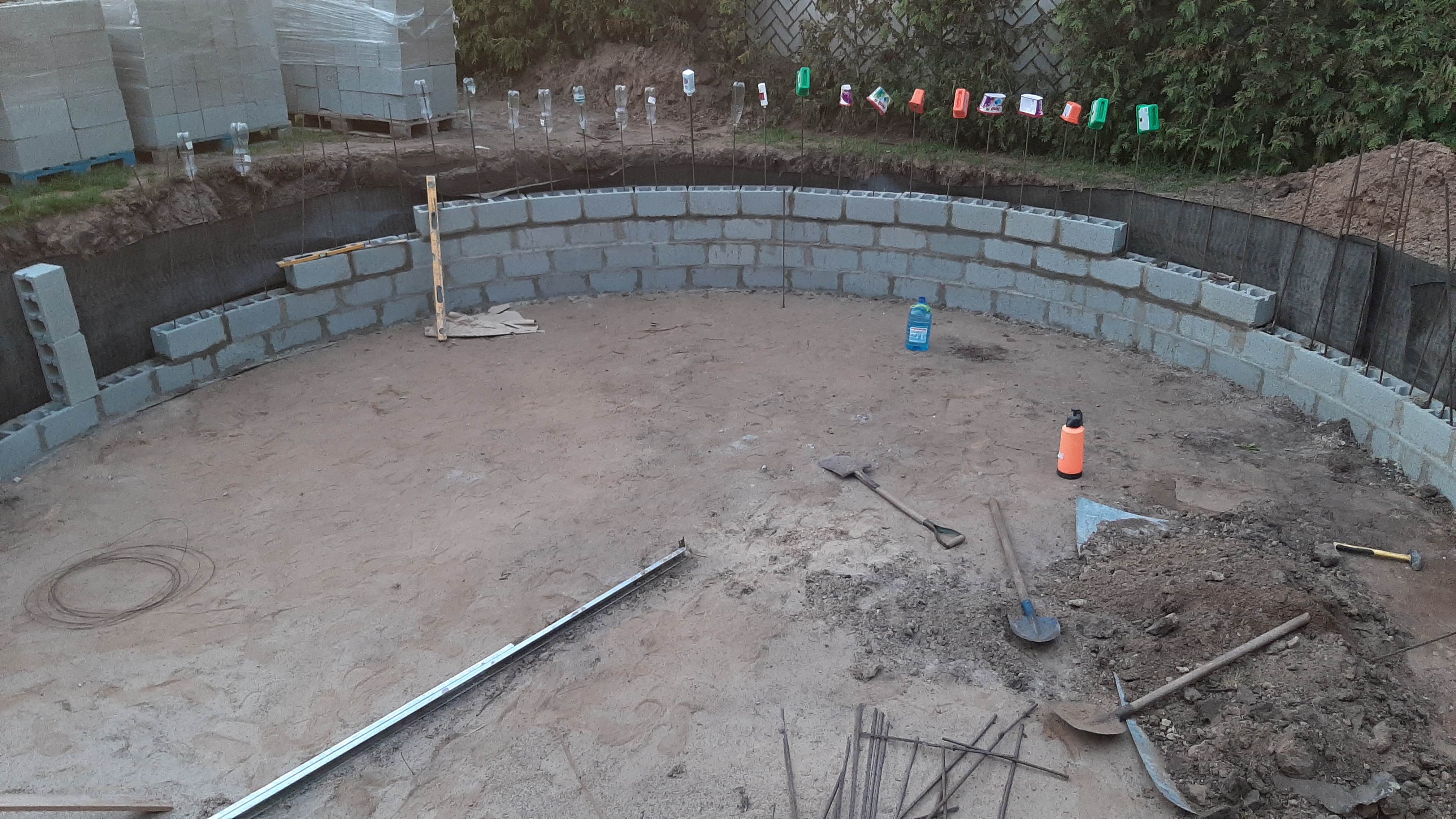

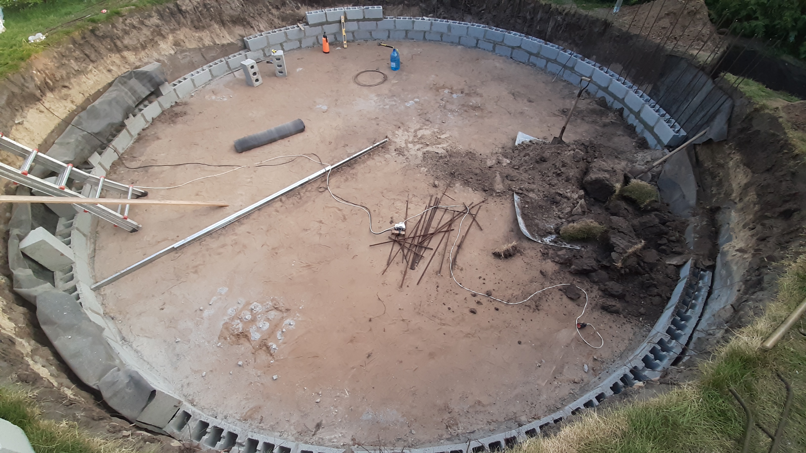

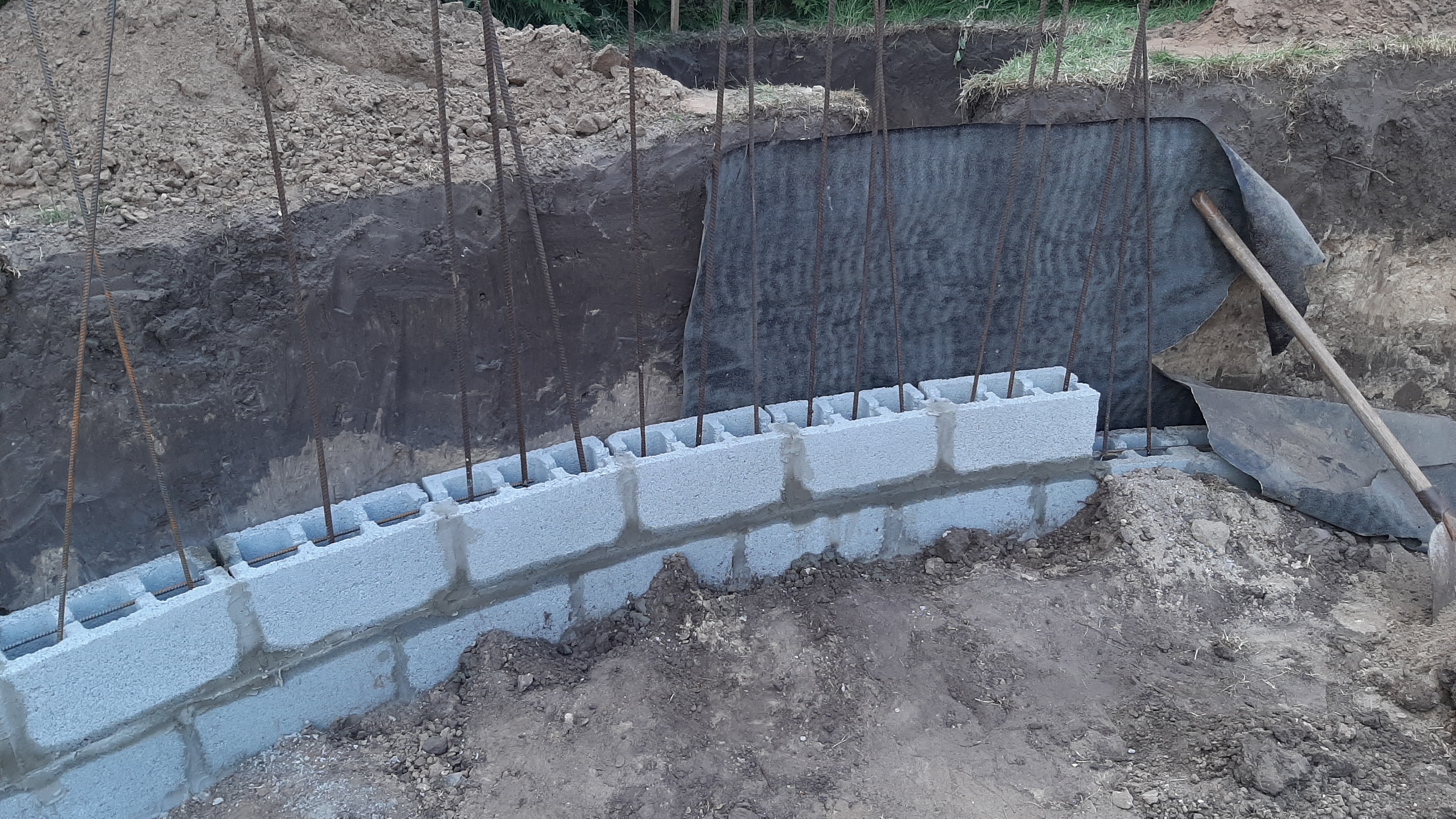

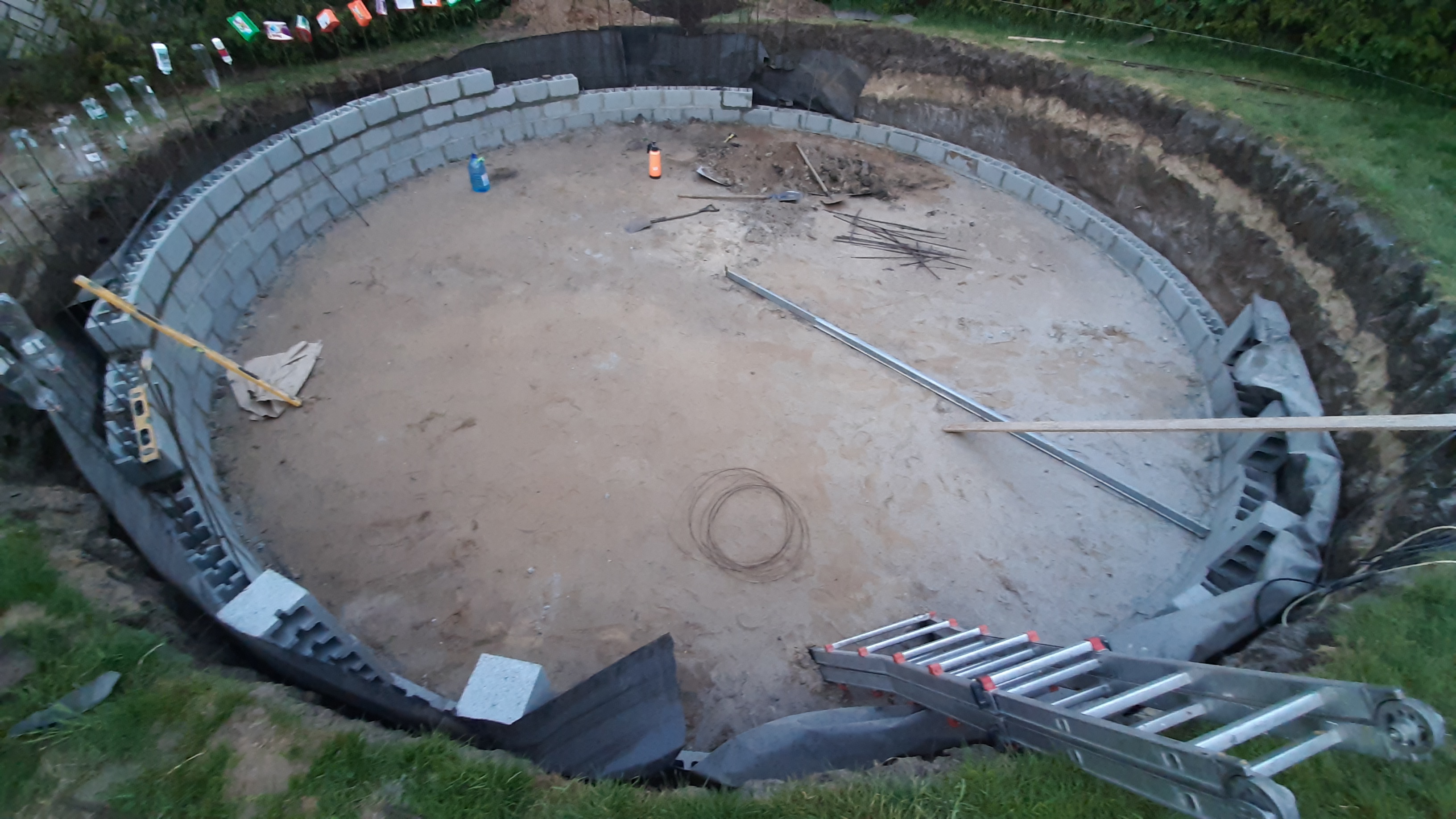

Petka_Dnepr Опубліковано: 12 травня 2020 Автор Поділитись Опубліковано: 12 травня 2020 Поскольку, вижу, тема интересна, рискну продолжить фотоотчет. Даже не знаю какой смайлик поставить, этот или уже пора этот . В любом случае идем дальше. За два дня положили 47 шлакоблочин. Не быстро, не быстро дело движется, но на месте не стоим, работаем каждый день. Последних два дня получилось по 3-4 часа в день. В общем месили раствор, продалбывали шлакоблок, вязали арматуру, подчищали стены ямы, в одном месте приходится много счищать (мое упущение во время работы трактора, не уследил, тракторист на конус ушел, а когда увидел он уже выбрал перед собой грунт и до того места уже не дотягивался). На данный момент имеем такой вид: Продолжение следует... 5 Посилання на коментар Поділитися на інших сайтах More sharing options...
