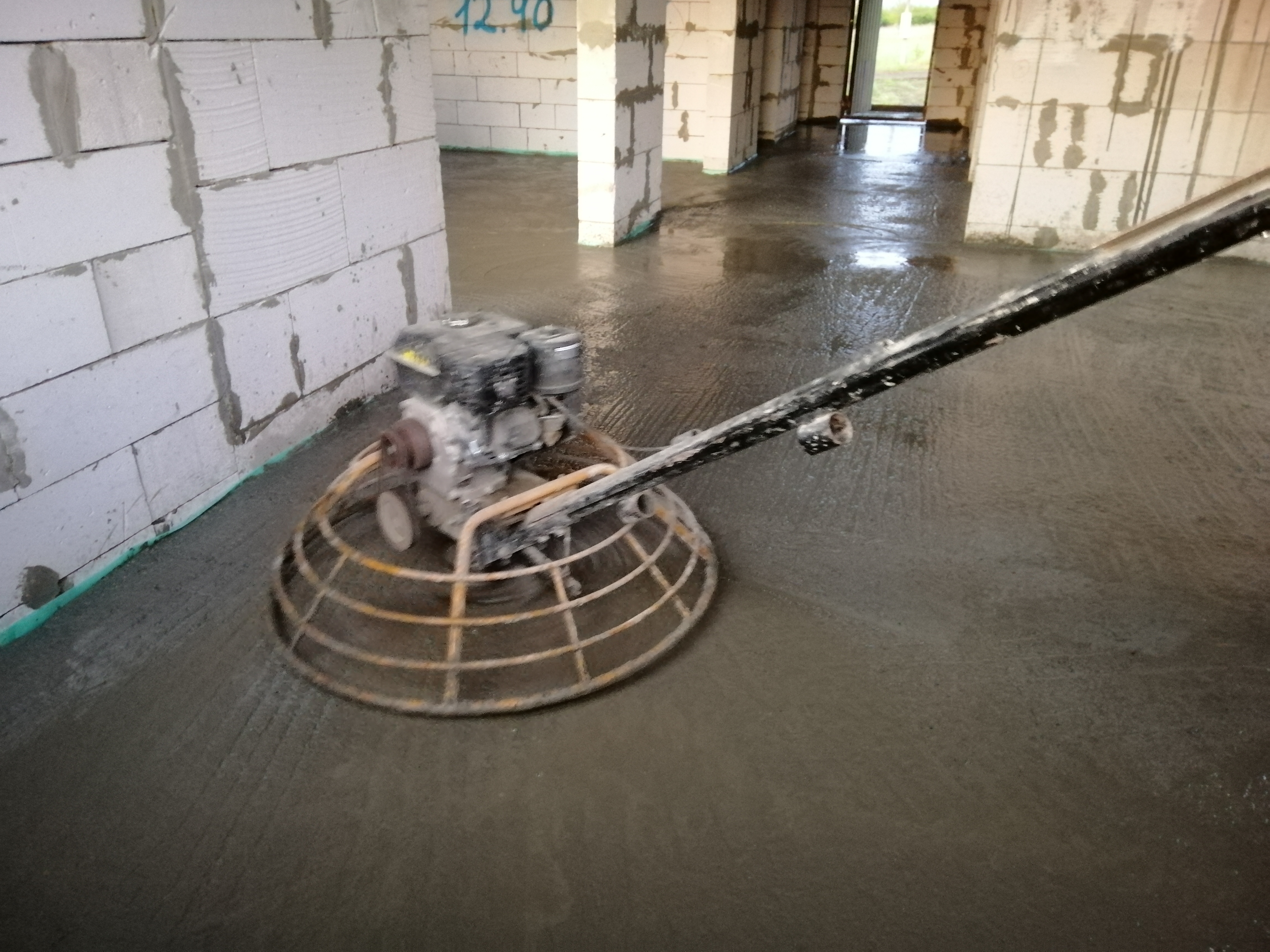

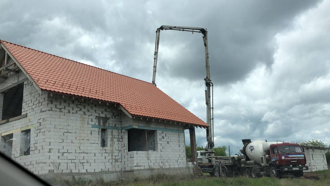

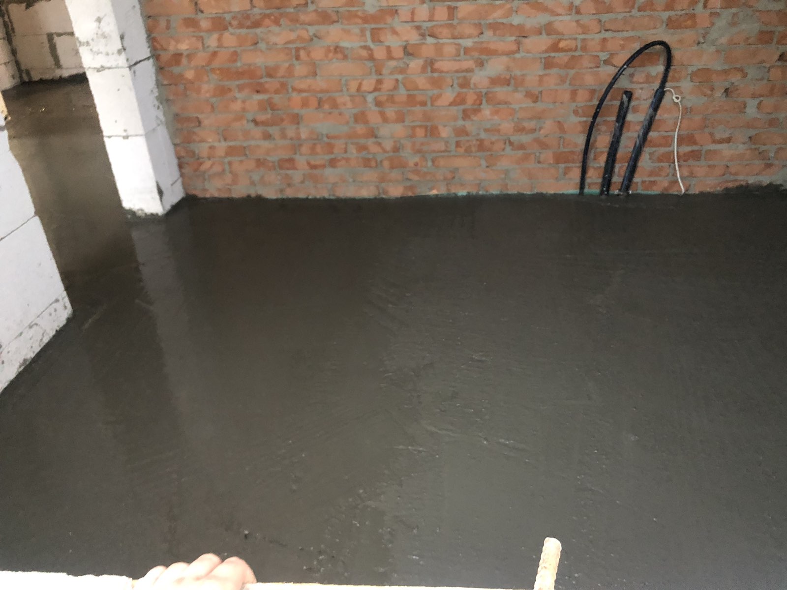

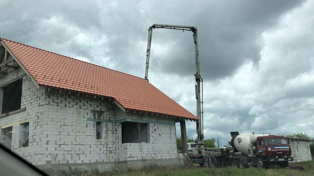

AlexRS4 Опубліковано: 23 травня 2020 Автор Поділитись Опубліковано: 23 травня 2020 (змінено) Закончилась эпопея с полами. Решил не связываться с полусухой стяжкой. Залил нормальным бетоном со щебнем "зубок" фракции 3-10 марки м250 п4 под бетононасос. Ушло 3 миксера ( ещё веранда, крыльцо). Итого по времени заливки около 6 часов. Потом всю ночь затирали 2 мя вертолётами на разных этажах, дисками и пр. Итого по времени - около 20 часов. Ребята - просто Бэтмены. Они по работе нам постоянно льют промполы. Красавцы. Преклоняюсь. Честно говоря не представляю как бетономешалкой 21 куб бетона можно залить за 3 дня на 2-х этажах. Результатом и скоростью работы доволен. Финишных фоток покрытия нет. Всё укрыто плёнкой. Просто чёрная плёнка. Поверхность почти идеальна как на промполах. Змінено 23 травня 2020 користувачем AlexRS4 4 Посилання на коментар Поділитися на інших сайтах More sharing options...
shneider_vova Опубліковано: 23 травня 2020 Поділитись Опубліковано: 23 травня 2020 А цена вопроса под ключ какая в итоге получилась? Если на фото - конечное состояние стяжки, то у Васи все таки получше будет. Хотя и тут - очень даже ничего 1 Посилання на коментар Поділитися на інших сайтах More sharing options...
