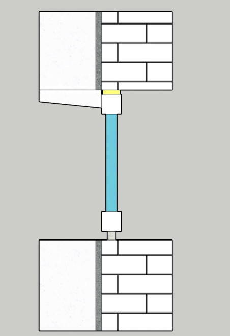

Стена в один кирпич. Окна уже остановлены профилем заподлицо со стеной. Стена перед утеплением оштукатурена снаружи, слой около 20мм. Утепляться дом будет ППС 200мм. С верхним и боковыми откасами все понятно, ППС будет захоодить на профиль. Не понятно что делать внизу. Классическая схема с отливом который заходит под МП профиль мне не нравиться мостищем холода, хочется от этого уйти.
Что если утеплителем тоже зайти на профиль, как сверху и сбоку, но не перекрывая дренажных отверстий?
Как вариант откосы можно из ЭППС сделать, но получится его герметично приклееть у профилю окна?
Я бы установил окна на пластиковые/деревянные(антисептированные) подкладки некой немаленькой высоты (например от направляющих для террасной доски) выбив немного кладки под окнами на высоту этих подкладок. То же и с подоконником. Мостища не будет.
