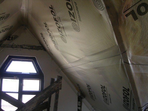

AНДРЮША Опубліковано: 6 червня 2011 Поділитись Опубліковано: 6 червня 2011 По бокам пленку прорежьте в нескольких местах. Если ГБ свежий может быть конденсат. 1 Посилання на коментар Поділитися на інших сайтах More sharing options...

талантливая Опубліковано: 26 червня 2011 Поділитись Опубліковано: 26 червня 2011 Уважаемые "жильцы" форума , очень нужен совет ! Мы достроили не большой термодом (120кв.м.) ,обложили кирпичом , накрыли металлочерепицей мансардный этаж , теперь вопрос : ЧЕМ УТЕПЛИТЬ МАНСАРДУ ? Заранее спасибо ! Посилання на коментар Поділитися на інших сайтах More sharing options...
Golos Опубліковано: 26 червня 2011 Поділитись Опубліковано: 26 червня 2011 Уважаемые "жильцы" форума , очень нужен совет ! Мы достроили не большой термодом (120кв.м.) ,обложили кирпичом , накрыли металлочерепицей мансардный этаж , теперь вопрос : ЧЕМ УТЕПЛИТЬ МАНСАРДУ ? Заранее спасибо ! неплохо было бы по-подробнее Посилання на коментар Поділитися на інших сайтах More sharing options...
талантливая Опубліковано: 27 червня 2011 Поділитись Опубліковано: 27 червня 2011 Подробнее о крыше или о доме вообще ?;) Посилання на коментар Поділитися на інших сайтах More sharing options...
Optimalist Опубліковано: 28 червня 2011 Автор Поділитись Опубліковано: 28 червня 2011 Подробнее о крыше или о доме вообще ?;) О том, что Вы собираетесь утеплять. Ведь у мансардных помещений есть и стены, а не только крыша. Посилання на коментар Поділитися на інших сайтах More sharing options...
Golos Опубліковано: 28 червня 2011 Поділитись Опубліковано: 28 червня 2011 Подробнее о крыше или о доме вообще ?;) мало вводных: структура стен, сечение стропил, шаг стропил и т.д. Лучше сфотографируйте. Посилання на коментар Поділитися на інших сайтах More sharing options...
талантливая Опубліковано: 28 червня 2011 Поділитись Опубліковано: 28 червня 2011 Добрый вечер, фото стройки постараюсь выложить к выходным , Что до стен , то и стены и фронтоны из термоблока , обложеного кирпичом "литос рубленый". Крыша : металлочерепица , гидробарьер и пока все. Посилання на коментар Поділитися на інших сайтах More sharing options...
daniel Опубліковано: 28 червня 2011 Поділитись Опубліковано: 28 червня 2011 ну Вам похоже нужно утеплить именно подкровельное пространство.. по всему видимому потребуется мин вата (вероятно в матах), паробарьер.. ну и шалёвкой как вариант подбить, что бы не провисла со временем.. Посилання на коментар Поділитися на інших сайтах More sharing options...

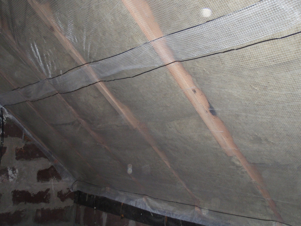

талантливая Опубліковано: 29 червня 2011 Поділитись Опубліковано: 29 червня 2011 Спасибо за совет , DANIEL , а что скажите об URSA ? Посилання на коментар Поділитися на інших сайтах More sharing options...
daniel Опубліковано: 29 червня 2011 Поділитись Опубліковано: 29 червня 2011 я себе Урсу брал в перестенки на втором этаже, для шумоизоляции... в перемешку с Изовером.. но это я об мин. вате (мягкой) говорю.. а какую именно лучше в подшивку крыши на мансарде (вату или маты) - точно не скажу.. хотя и то и то наверно удобней сразу было бы жгутом обтянуть между стропил, потом паробарьер и потом подбить шалёвкой для прочности (хотя если бы будете гипсокартонить, то там метал. профиля могут справиться с этой задачей, хотя под профиля лучше дать всё таки обрешётку дополнительную, чт бы уменьшить шаг между стропил). А если будете ОСБ к примеру обшивать - то там и ОСБ справиться.. у меня нет мансарды, у меня полноценный второй этаж, поэтому всех тонкостей по этому повросу сказать не могу - могу только догадываться. Посилання на коментар Поділитися на інших сайтах More sharing options...
талантливая Опубліковано: 30 червня 2011 Поділитись Опубліковано: 30 червня 2011 Спасибо , а вот еще вопрос : я хочу внутри оштукатурить стены под покраску - как , чем и по чем класть штукатурку на термоблок ? Нужно ли его сначала покрыть гипсокартоном ? Посилання на коментар Поділитися на інших сайтах More sharing options...
daniel Опубліковано: 30 червня 2011 Поділитись Опубліковано: 30 червня 2011 имхо на любителя.. я все стены термоблочные гипсокартоном обклеил.. а по гипсокартону уже плитка, обои.. что угодно.. или же в Вашем случае штукатурка... некоторые здесь прямо по термоблоку плитку ложат и штукатурят.. для меня лично гипсокартон создаёт больше уверенности, армируя стену перед финишной отделкой. Посилання на коментар Поділитися на інших сайтах More sharing options...
Golos Опубліковано: 30 червня 2011 Поділитись Опубліковано: 30 червня 2011 Спасибо , а вот еще вопрос : я хочу внутри оштукатурить стены под покраску - как , чем и по чем класть штукатурку на термоблок ? Нужно ли его сначала покрыть гипсокартоном ? По утеплению мансарды: Минеральная вата, можно в рулонах, можно в плитах, зависит от шага стропил (как меньше отходов). Закладывать в пространство между стропил и для удобства сразу фиксировать шнуром, потом для избежания провисания разреженно ударить рейки поперек стропил. Закрыть пароизоляцией, проклеить швы лентой К2, завести на стены. Термоблок изнутри оптимально закрывать сначала ГК, под плитку не обязательно. Посилання на коментар Поділитися на інших сайтах More sharing options...
