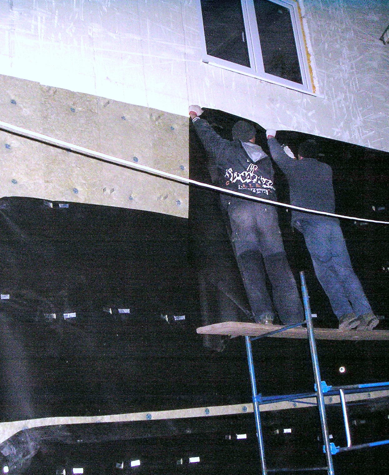

Optimalist Опубліковано: 10 жовтня 2010 Автор Поділитись Опубліковано: 10 жовтня 2010 Это решение нетрадиционное как для нашей страны, но считаю вполне приемлемое. Кто-то всегда бывает пионером:D в данном случае вам будет чем гордиться Увы, не получится . Строители сказали, что они уже три термодома так отделали, им это не в новинку. Сегодня приступили непосредственно к работе. 1 Посилання на коментар Поділитися на інших сайтах More sharing options...
Natali1962 Опубліковано: 10 жовтня 2010 Поділитись Опубліковано: 10 жовтня 2010 Вижу по фото что уже добрались до второго этажа! Вот это темпы! Посилання на коментар Поділитися на інших сайтах More sharing options...

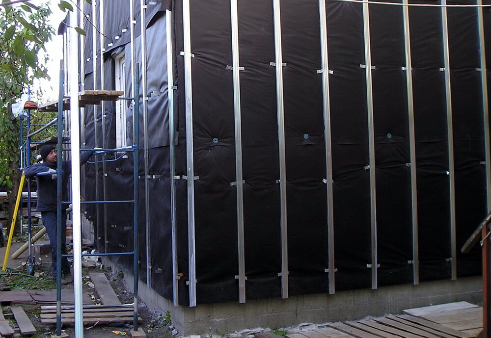

Optimalist Опубліковано: 14 жовтня 2010 Автор Поділитись Опубліковано: 14 жовтня 2010 Как там выбранный цвет сайдинга показал себя в массе на стене дома? Черный цвет ? Плохо, - жене не нравится, говорит, угнетает. А желтый пока никак: завтра приступают к монтажу сайдинга, - сегодня кончали крепить профиль к бабочкам. Жалуются на бетон, - уже 12 буров израсходовали, некоторые вообще погнулись. 1 Посилання на коментар Поділитися на інших сайтах More sharing options...
Natali1962 Опубліковано: 14 жовтня 2010 Поділитись Опубліковано: 14 жовтня 2010 Хороша коробочка! Аккуратненькая! Практически неделя ушла на утепление ? А у нас еще углов много в доме, ниш да эркер . Затянет по времени еще дольше. Посилання на коментар Поділитися на інших сайтах More sharing options...
Nat Опубліковано: 14 жовтня 2010 Поділитись Опубліковано: 14 жовтня 2010 Черный цвет ? Плохо, - жене не нравится, говорит, угнетает. Это хорошо ! Вы уже домик одели . Посилання на коментар Поділитися на інших сайтах More sharing options...

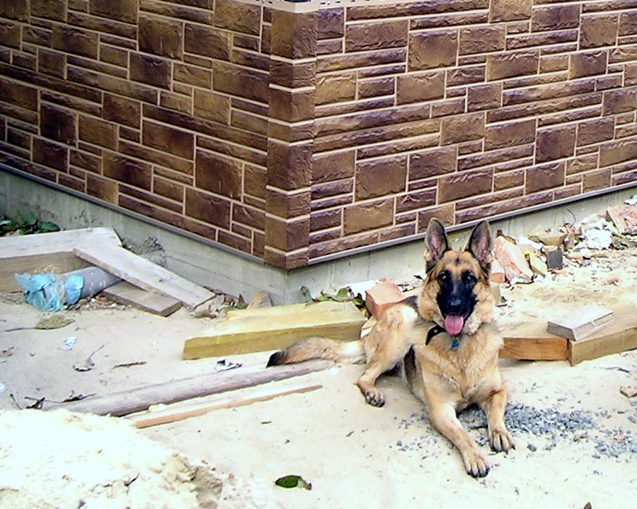

Optimalist Опубліковано: 16 жовтня 2010 Автор Поділитись Опубліковано: 16 жовтня 2010 Что - то Вы забросили свою ветку ? Как успехи? Где новые фотки обновленного дома? Не так быстро все делается, как хотелось бы ... Пока есть только цоколь. Строители уехали на денек передохнуть. К тому "что я бы не делал сейчас, если бы начинал сначала" теперь добавилось "не устанавливал бы отливы на окнах раньше сайдинга", - хоть вроде и считали, но пирог стены оказался толще, и отливы не помещаются . Теперь придется заказывать новые. А вот и фотка с тем же действующим лицом. 2 Посилання на коментар Поділитися на інших сайтах More sharing options...
Natali1962 Опубліковано: 16 жовтня 2010 Поділитись Опубліковано: 16 жовтня 2010 Ваш " прораб" всегда на месте!! Мне кажется что в прошлой жизни ваш пес был моделью. Фотогиничен , знает какой ракурс занять чтобы покрасивше смотреться!:D Цоколь зачет! Красавчег !! Да такой высокий! У нас всего на одну панель затянет. Зато подшива сьест все деньги. Сейчас в толк не возьму , почему строители оставили такие широкие свесы, а мы не оспорили. И самое смешное. Заказали цвет материала и подшивы. Оплатили. Сейчас вся на измене. Бум наверное менять!!:D Слава богу хоть еще материал не завезли. 1 Посилання на коментар Поділитися на інших сайтах More sharing options...

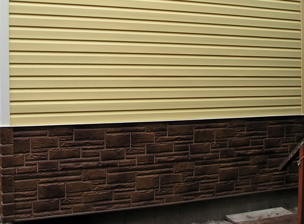

Optimalist Опубліковано: 17 жовтня 2010 Автор Поділитись Опубліковано: 17 жовтня 2010 а сколько Вам свес оставили? у меня 50см где-то.. чем больше свес, тем лучше для фасада.. Обычно для жилых зданий это 60см по гипотенузе (длина выступающей части стропил), то есть расстояние от края крыши до стены порядка 50 см. Так и у меня. Сегодня начали ложить стеновой сайдинг. В общем получается такое сочетание цветов, Посилання на коментар Поділитися на інших сайтах More sharing options...
daniel Опубліковано: 17 жовтня 2010 Поділитись Опубліковано: 17 жовтня 2010 кофе со сгущёнкой мне вот тоже такое сочетание очень нравиться... у меня забор в таком сочетании.. кухню или ванную планирую тоже в таких цветах.. крыша и фасад вероятно тоже будет так (по крайней мере крыша так уже точно :D ) 1 Посилання на коментар Поділитися на інших сайтах More sharing options...
Nat Опубліковано: 17 жовтня 2010 Поділитись Опубліковано: 17 жовтня 2010 Обычно для жилых зданий это 60см по гипотенузе (длина выступающей части стропил), то есть расстояние от края крыши до стены порядка 50 см. Так и у меня. Сегодня начали ложить стеновой сайдинг. В общем получается такое сочетание цветов, У нас также 60 см по гипотенузе ... Цвет приятный ... Думаю, высокий цоколь - это хорошее решение ... 1 Посилання на коментар Поділитися на інших сайтах More sharing options...
Allenka Опубліковано: 17 жовтня 2010 Поділитись Опубліковано: 17 жовтня 2010 Сегодня начали ложить стеновой сайдинг. В общем получается такое сочетание цветов, Красивое сочетание цветов получается! И вообще выходит очень симпатично! 1 Посилання на коментар Поділитися на інших сайтах More sharing options...
Optimalist Опубліковано: 17 жовтня 2010 Автор Поділитись Опубліковано: 17 жовтня 2010 то есть расстояние от края крыши до стены порядка 50 см. Так и у меня. Уточнение прораба : будет 50 с учетом дополнительного утепления и вентилируемого фасада из сайдинга. Сейчас до пенопласта - 60 . Посилання на коментар Поділитися на інших сайтах More sharing options...
