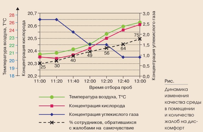

Вот эти их графики и исследования высосаны из пальца - заложенность носа и всякие головные боли (от усталости глаз) зависят быстрее от температуры и влажности, но почему-то все привязались именно к CO2
Потому что продают рекуператоры, а не керамические обогреватели или увлажнители. Что заказали - то и написали, обычная практика.

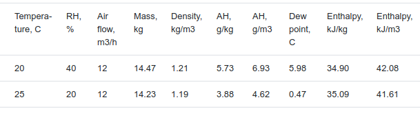

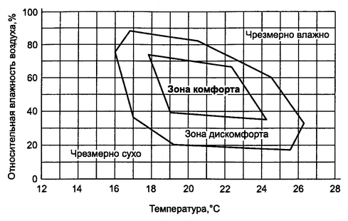

20C/40%(RH) и 25C/20%(RH)
где человеку будет теплее?
А при чем теплее? 20C/40% это край нормы, а 25C/20% прямая дорога к болячкам, например: синдромом сухого глаза болеют от 6% до 34% населения (в зависимости от возраста) - это сочетание работы за компом и пониженной влажности, а гиперкапнией (избыток CO2 в крови) изредка болеют только аквалангисты в неисправных барокамерах, ну и те что любят сухой лед в бассейн кидать. Вот с точки зрения медицины и нужно рассуждать, что важнее - температура, влажность или CO2 (а сделать норму по всем параметрам довольно не просто)
Так сойдет? :)
20C/40% по энтальпии теплее
суть кроется в деталях и имхо для климата важны все три параметра: температура, влажность и со2 в комплексе
если увлечься вентиляцией в погоне за со2 зимой, то влажность опустится до 20%, что ниже нормы
если забить на вентиляцию, то влажность возможно будет в норме, а со2 зашкаливать
я, например, давно думаю перейти на контроль не температуры, а энтальпии, при норме RH;) вентиляция у меня уже работает по со2

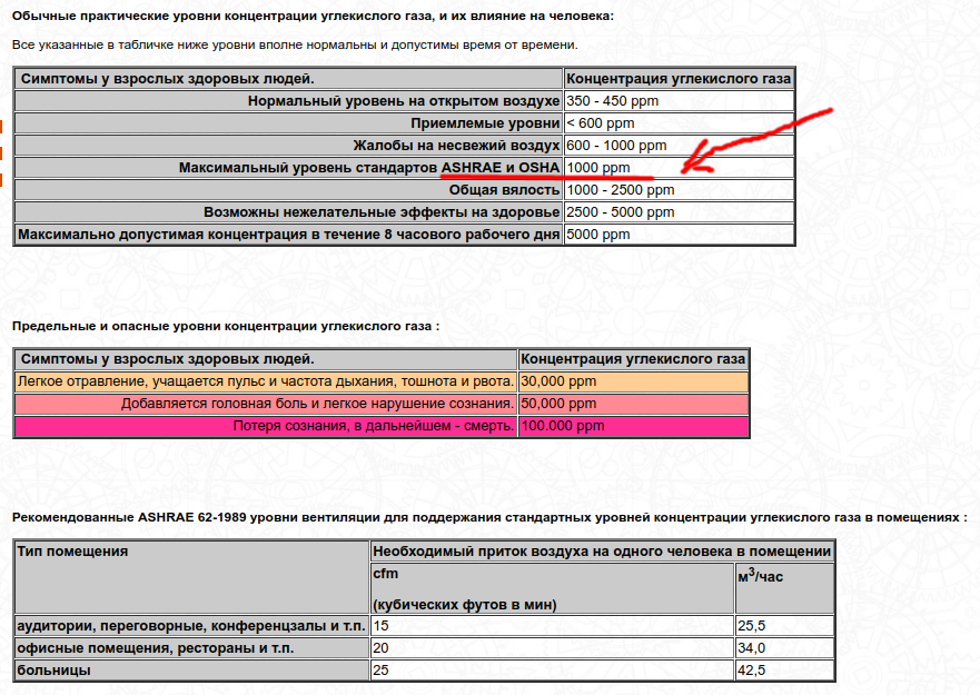

не нужно путать максимально допустимый уровень со2 по osha и максимальный уровень стандартов
почитайте внимательнее тот же osha, а особенно ashare
сам по себе со2 относительно безвредный газ, относится к 4 классу опасности
НО!
"В стандартах его концентрация в воздухе помещений служит индикатором содержания других более вредных загрязняющих веществ и соответствующей интенсивности вентиляции. " (К вопросу о нормировании воздухообмена по содержанию CO2 в наружном и внутреннем воздухе)
