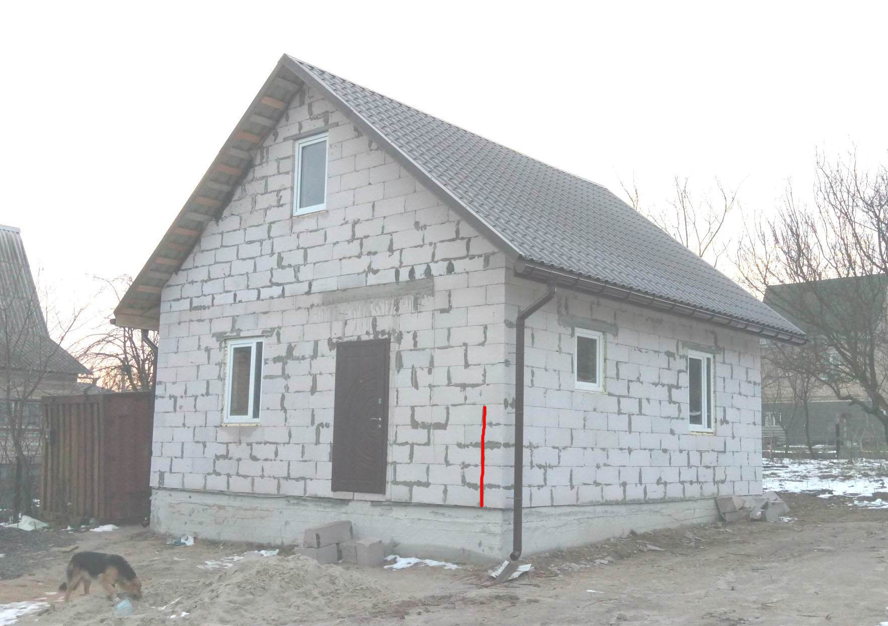

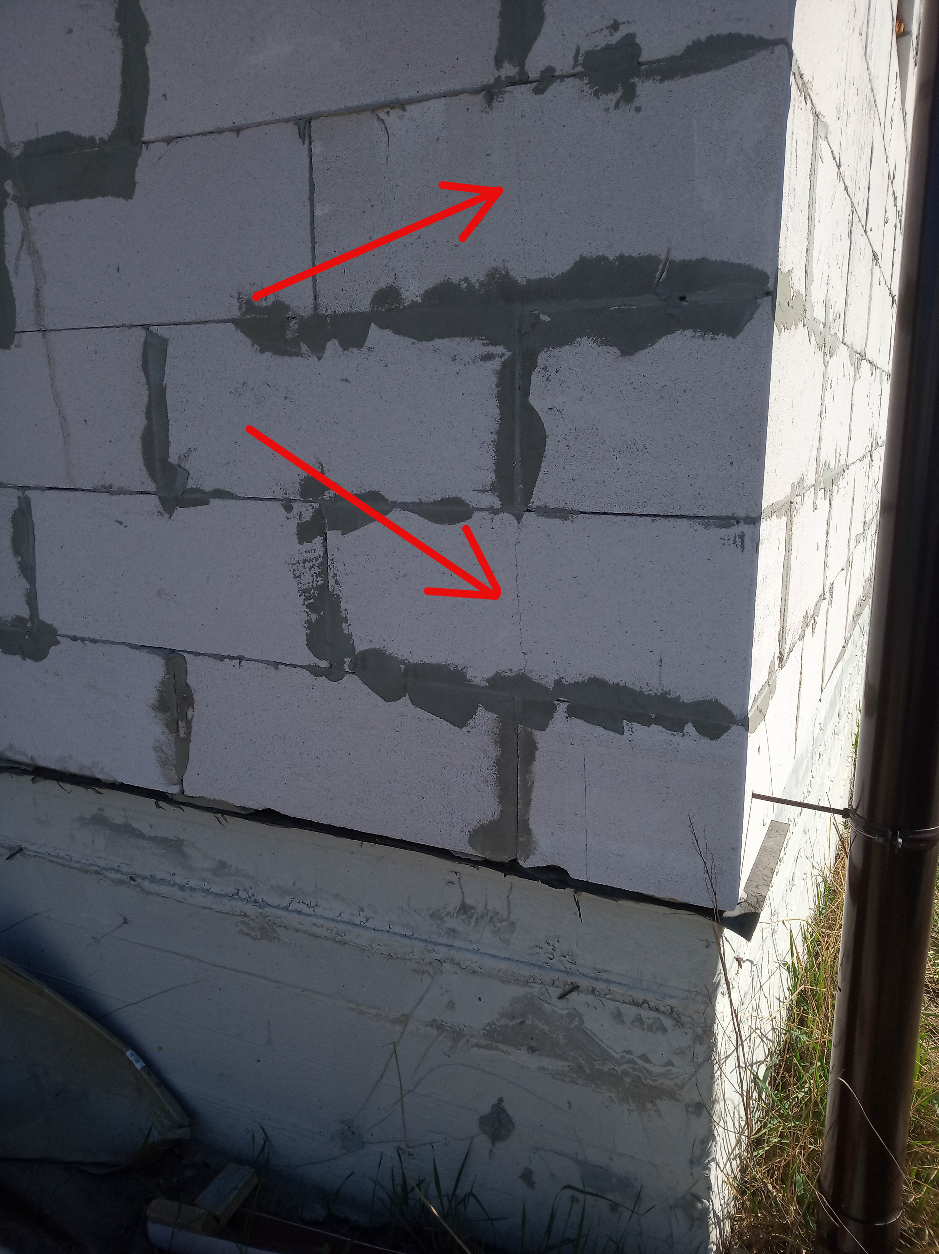

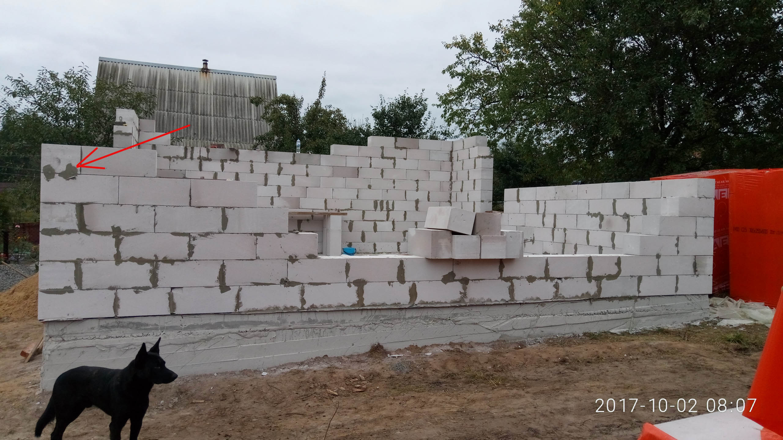

Здравствуйте ув. форумчане. Два года назад построила мне бригада дом из газоблока. Одноэтажный с мансардой. На ленточный фундамент глубиной 80 см залита 20 см плита и на ней выгнаны стены из 30 см газоблока Д 400. Контролировать стройку не мог и подозреваю, что углы не завязаны. В лучшем случае положили арматуру крест на крест. Правильно с изгибом завязаны только с 8-го ряда, т.к. заставил сделать фото. Два года дом простоял прекрасно, сегодня приехал и обнаружил в двух углах трещины (паутинки) высотой примерно по метру. Люди говорят, что нужно делать отмостку (почва - глина), потому как фундамент может зимой играть. Хотя дом стоит на уклоне и вода не задерживается. Плюс в прошлом году я стал дом постепенно нагружать, залил 5 см стяжку. В этом году отмостку сделаю. Вопрос в том, поможет ли это? Из-за чего трещины образовались? Под крышей армпояс есть плита и фундамент без трещин.

На мой взгляд причина трещин так называемая "пустошовка", это видно по фоткам, т.е. швы не заполнены клеем, не вся плоскость под блоком передаёт нагрузку на следующий а только частично. Ну и конечно отсутствие армирования тоже возможно!

Как по мне, не страшная трещина, особо не связанная с наличием армирования. Кладка разгрузилась от температурных деформаций (летом стены снаружи нагрело). У меня тоже в 2 местах так было. За 2 года никаких дальнейших движений этих трещин нет, более того, они даже не сквозные

Та да! Ну и в подтверждение моих слов, у вас трещина в той же плоскости что и мауэр .
Если ,так сказать, "любите лечиться" :)... Делается штроба по шву на углу сколько хватает "наглости" в обе стороны и снаружи и внутри и Г образную арматуру топите в клей. Таким образом ещё раз армируете кладку...

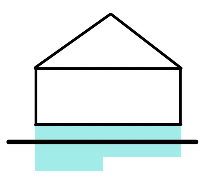

Глубиной 80 см в какой точке?
Визуально, плиты 20 см там нет, ну 15 см
Трещины со стороны склона? На фундаменте трещин нет?
Плита по бокам точно 20. У меня не везде 80 см. Четверть дома - подвал. там лента вглубь уходит на 1,5 м. Как раз со стороны склона. Т.е. где трещина - там 80 см, а где угол с левой стороны - 1,5 м начиная от центра дома. Трещин на фундаменте нет.
Вот вид спереди.

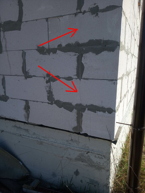

Сегодня приехал прикрепить маяки. И при более детальном осмотре увидел, что нижний ряд газоблока лежит не целиком на расстворе, а всего лишь на двух небольших ляпухах расствора между блоками. Под блоками сквозные щели в сантиметр, которых раньше не было видно ибо по краям были замазаны. Подозреваю так он лежит везде, потому как трещины у меня в трех углах. Да и в кладке газоблока выше клей тоже скорее всего воровали. Поэтому думаю, что там такая же картина Такие вот дела. Как говорил дед Панас. Единственное, что хорошо, так это то, что может действительно дело было не в фундаменте. В общем сразу появилось желание все это поломать и на этом фундаменте построить каркасник, но, к сожалению, на это уже нет средств и нужно как-то с этим жить дальше. Товарищ посоветовал запенить пустоты под и между блоками двухкомпонентной монтажной пеной (не знаю пока, что это такое), плюс Вы говорите врезать и вклеить по швам согнутую арматуру. И смотреть, чтобы не трескалось дальше. Других вариантов наверное нет. ((( Единственное, не понятно почему все это не треснуло за предыдущие два года? Может у кого-то еще будут мысли?
Может кто подскажет, чем можно заполнить сантиметровые щели под первым рядом, пока еще другие щели не образовались?
Может кто подскажет
Для того чтобы укрепить кладку первого ряда...
1. купите "шприц" для растворов
2. попытайтесь максимально заполнить пустоты, и.......... НЕ давая клею затвердеть вбейте киянкой стеклопластиковую арматуру диаметром чуть большим зазора обмазанную в клей в шов между фундаментом и кладкой. Пару - тройку стержней на блок. Если дальше не идёт - отрезайте лишак.
Сори... надеюсь понятно изложил! :)
