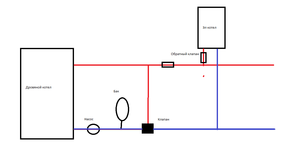

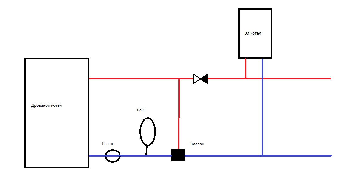

rrv Опубліковано: 6 квітня 2020 Поділитись Опубліковано: 6 квітня 2020 Добрый день, подскажите пожалуйста с системой отопления. На текущий момент к системе отопления подключен твердотопливный котел. Схема поключения довольно стандартная - малый круг сделан из металических труб, малый круг соединен с обраткой через трехходовой смесительный клапан Herz. За клапаном - расширительный бак, затем насос и сам котел. Система работает уже 5 лет, никаких нареканий нет. Этим летом собираюсь подключить электро-котел. Отсюда возникает основной вопрос, если я дополнительный котел размещу за малым кругом, будет ли смесительный клапан пропускать воду к баку для нормализации давления? Посилання на коментар Поділитися на інших сайтах More sharing options...
Сергей 31 Опубліковано: 6 квітня 2020 Поділитись Опубліковано: 6 квітня 2020 Схему рисуйте. Посилання на коментар Поділитися на інших сайтах More sharing options...
rrv Опубліковано: 6 квітня 2020 Автор Поділитись Опубліковано: 6 квітня 2020 Схема Посилання на коментар Поділитися на інших сайтах More sharing options...
Сергей 31 Опубліковано: 6 квітня 2020 Поділитись Опубліковано: 6 квітня 2020 С баком все нормально. При установке электрокотла нужен обратный клапан от паразитной циркуляции через ТТ котел. 1 Посилання на коментар Поділитися на інших сайтах More sharing options...
rrv Опубліковано: 6 квітня 2020 Автор Поділитись Опубліковано: 6 квітня 2020 Клапан забыл нарисовать, обновил изначальную картинку Добавлено через 6 минут Меня смущает тот факт, что при температуре до 60 градусов обратка на трехходовом клапане должна быть закрыта, т.к. вода будет гоняться по малому кругу. Соответственно пока клапан не откроется - давление будет расти. Или давление "продавит" клапан? 1 Посилання на коментар Поділитися на інших сайтах More sharing options...

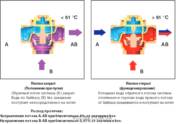

rrv Опубліковано: 7 квітня 2020 Автор Поділитись Опубліковано: 7 квітня 2020 Нашел схему работы клапана. На картинке видно, что при температуре менее 61 градуса вода со стороны А не заходит. Но на схеме видно, что направление А - АВ блокируется пружиной, которая по идее должна продавиться излишним давлением. Посилання на коментар Поділитися на інших сайтах More sharing options...
naupv Опубліковано: 7 квітня 2020 Поділитись Опубліковано: 7 квітня 2020 С баком все нормально. При установке электрокотла нужен обратный клапан от паразитной циркуляции через ТТ котел. Сергей, а я вижу, что при работе ЭК, с твоим ОК, РБ работать не будет. Посилання на коментар Поділитися на інших сайтах More sharing options...
volomoto Опубліковано: 8 квітня 2020 Поділитись Опубліковано: 8 квітня 2020 Зворотній клапан для ТП котла треба ставити біля насоса ТП котла, тоді теплоносію буде куди розширятися і не буде паразитної циркуляції. Але ця схема не має гідравлічної розвязки, тому вона буде працювати тільки якщо в один момент часу працює тільки один насос. Тому треба додати ще термореле, яке буде виключати ЕК коли працює насос ТП котла і температура зворотки перевищила едсь 50 градусів Посилання на коментар Поділитися на інших сайтах More sharing options...

naupv Опубліковано: 9 квітня 2020 Поділитись Опубліковано: 9 квітня 2020 Спасибо всем откликнувшимся. Решил поставить второй бак (небольшого размера) в цепь с электоро-котлом Поставьте ОК между РБ и трехходовым (на обратке) и никаких доп баков не нужно. Сорри, за предедущее сообщение Посилання на коментар Поділитися на інших сайтах More sharing options...
rrv Опубліковано: 11 квітня 2020 Автор Поділитись Опубліковано: 11 квітня 2020 Поставьте ОК между РБ и трехходовым (на обратке) и никаких доп баков не нужно. Сорри, за предедущее сообщение Не понимаю, как обратный клапан между баком и трехходовым поможет? Посилання на коментар Поділитися на інших сайтах More sharing options...
naupv Опубліковано: 11 квітня 2020 Поділитись Опубліковано: 11 квітня 2020 Не понимаю, как обратный клапан между баком и трехходовым поможет? Думайте. Вообразите, например давление из бака и рисуйте на схеме стрелки, куда будет "давить". Посилання на коментар Поділитися на інших сайтах More sharing options...
rrv Опубліковано: 13 квітня 2020 Автор Поділитись Опубліковано: 13 квітня 2020 Если давление вырастет в контуре где сейчас установлен бак, то давление нормализуемся пройдя через котел и дальше по подаче. Но когда давление начнет расти в контуре, где установлен электро котел, то путь к баку с одной стороны (подача) будет закрыт обратным клапаном, а с другой стороны (обратка) будет закрыт трехходовым (при условии, что температура теплоносителя менее 61 градуса). Посилання на коментар Поділитися на інших сайтах More sharing options...
naupv Опубліковано: 14 квітня 2020 Поділитись Опубліковано: 14 квітня 2020 Через подачу ТТ котла и через сам ТТ , к баку все открыто при работе ЭК. Если конечно кто-то не перекроет кран на ТТ. Посилання на коментар Поділитися на інших сайтах More sharing options...
rrv Опубліковано: 14 квітня 2020 Автор Поділитись Опубліковано: 14 квітня 2020 Через подачу ТТ котла и через сам ТТ , к баку все открыто при работе ЭК. Если конечно кто-то не перекроет кран на ТТ. Как же открыто? На подаче то обратный клапан Посилання на коментар Поділитися на інших сайтах More sharing options...
naupv Опубліковано: 14 квітня 2020 Поділитись Опубліковано: 14 квітня 2020 Поставьте ОК между РБ и трехходовым (на обратке) и никаких доп баков не нужно. Я же вам уже писал. Посилання на коментар Поділитися на інших сайтах More sharing options...
rrv Опубліковано: 16 квітня 2020 Автор Поділитись Опубліковано: 16 квітня 2020 Я же вам уже писал. Так если на этом участке и так трехходовой клапан перекрывает, зачем туде еще обратный клапан добавлять? Посилання на коментар Поділитися на інших сайтах More sharing options...
