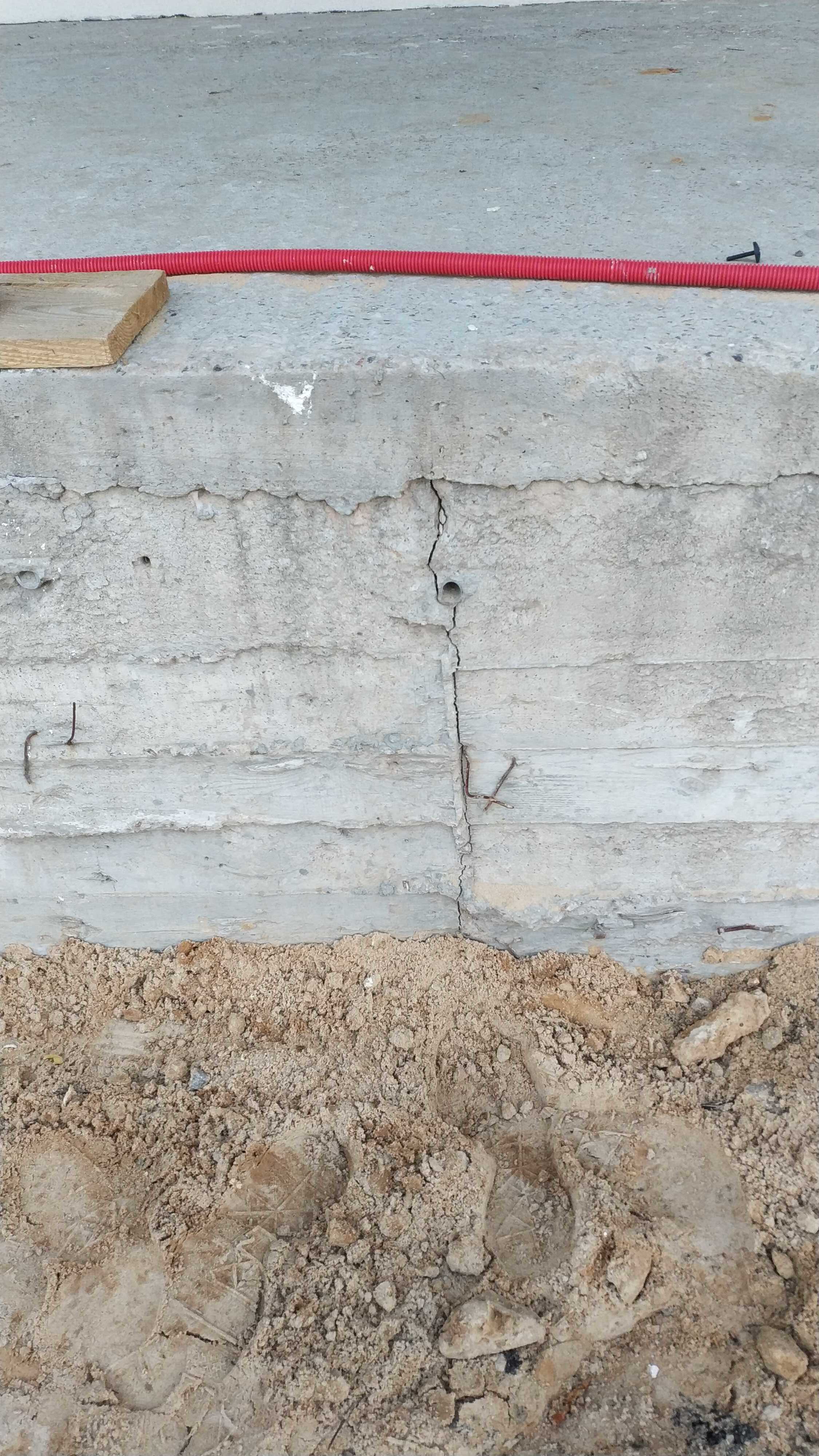

Добрый день,
Подскажите по следующей проблеме:
на террасе залит ленточный фундамент а сверху плита (10 - 12 см) на плите кирпичные столбики. Проосел с одной стороны фундамент. В результате посредине террасы трещина и с той стороны где просел фундамент появилась щель между фундаментом и плитой. Не понятно почему плита не просела вместе с фундаментом. Возможно она держится на обратной засыпке. Но я опасаюсь что треснет плита под весом столбиков и последствия будут плачевными. Собственно как все это устранить? Как остановить проседание фундамента? Можно ли чем то заполнить щель между плитой и фундаментом, что бы не треснула плита?
Может кто то знает проверенные контакты тех, кто может это грамотно устранить. Спасибо.

Когда фундамент начал садиться? Раскрытие трещин увеличивается? Какой грунт?
К чему эти "отфанарные" вопросы? Здесь налицо несоблюдение глубины заложения фундамента террасы, в результате чего, после очередной зимы , в результате промерзания грунтов основания , неравномерно поднялись части этого фундамента и появились описанные ТС трещины...
А также , по всей видимости, арматура плиты никак не связана с арматурой ленты...
Исправить данную ситуацию можно только лишь раскопкой существующих фундаментов и устройством усиления на отдельных ,определенных визуально, участках...
В этом году не было морозов. Таких, чтоб промерзло до основания. Если, конечно, фундамент трассы не 20 см углублен.
Поэтому и правомерен вопрос- КОГДА началось

Вода свое дело сделала!
Поддержу. Раскапываете угол веранды до низа фундамента и подливаете фундамент.
Если бы у вас был НЕ ленточный фундамент, я бы сказала, что это процентов на 90 из-за грунта. В районах, где грунтовые воды близко, земля регулярно "ходит": где-то выше становится, где-то ниже. Когда вода под землей пришла/ушла. Обычный бетонный фундамент там рано или поздно трескается. Но вроде бы именно ленточный не должен ломаться в такой ситуации.

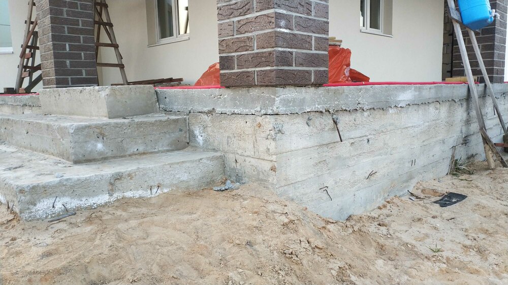

Заметил трещину в прошлом году. В этом трещина увеличилась. С грунтом именно на этом углу все печально, там ил и близко вода.
И это тоже могло стать причиной. Общая высота фундамента где то 1.6м. Сейчас минимум 1м в грунте. В этом месте низина и пару лет фундамент стоял не подсыпаный до нужного уровня и был выше глубины промерзания.
Крыша часом не на этот угол и столб опирается?
Крыша дома нет. Только крыша самой террасы.

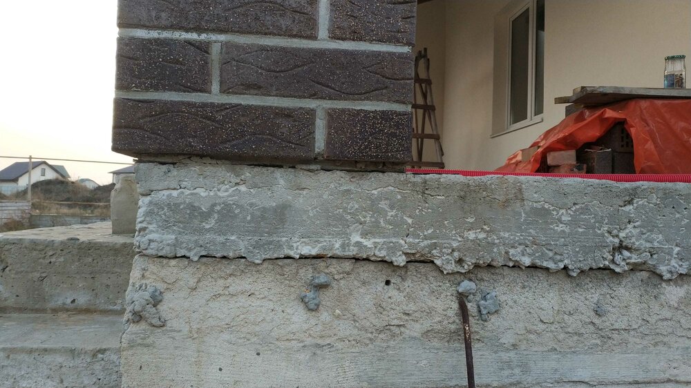

С раскопкой и усилением фундамента в принципе ясно.
Но это не решает проблемы с зависшей плитой, которая не связана с фундаментом. Опасаюсь, что под весом кирпичных столбов она может треснуть.
Сейчас между плитой и фундаментом щель ~3 мм. Можно ли заполнить эту щель?
Вот и ответ почему. Геологию не делали?
Геологию не делали?
Делали. Так проектировщик запроектировал. Решил наверное, что для террасы ленточного должно хватить.
Ленточный, не ленточный это не важно. Ил и любой другой органический грунт не может быть основанием для фундамента.
Геологию и проект увидеть можно?
Там щель явно не 3мм, а доходит до 1см...да и столбик уже отваливается от плиты...
Решением этой проблемы могут быть следующие действия:
1.Разбить бетон плиты по периметру ленточного фундамента
2.Разбить бетон ленточного фундамента до продольной арматуры
3. Просверлить возле этой арматуры отверстия д=12мм глубиной 150-200мм, забить в них отрезки 12-ой арматуры длиной - глубина этих отверстий+толщины плиты и связать(сварить) их с продольной арматурой ленты и армосеткой плиты.
4.Забетонировать демонтированные участки бетоном марки не ниже В25 вровень с верхом плиты.
Фундамент террасы расположен между точками C.1 - C.3 на плане геологии.
