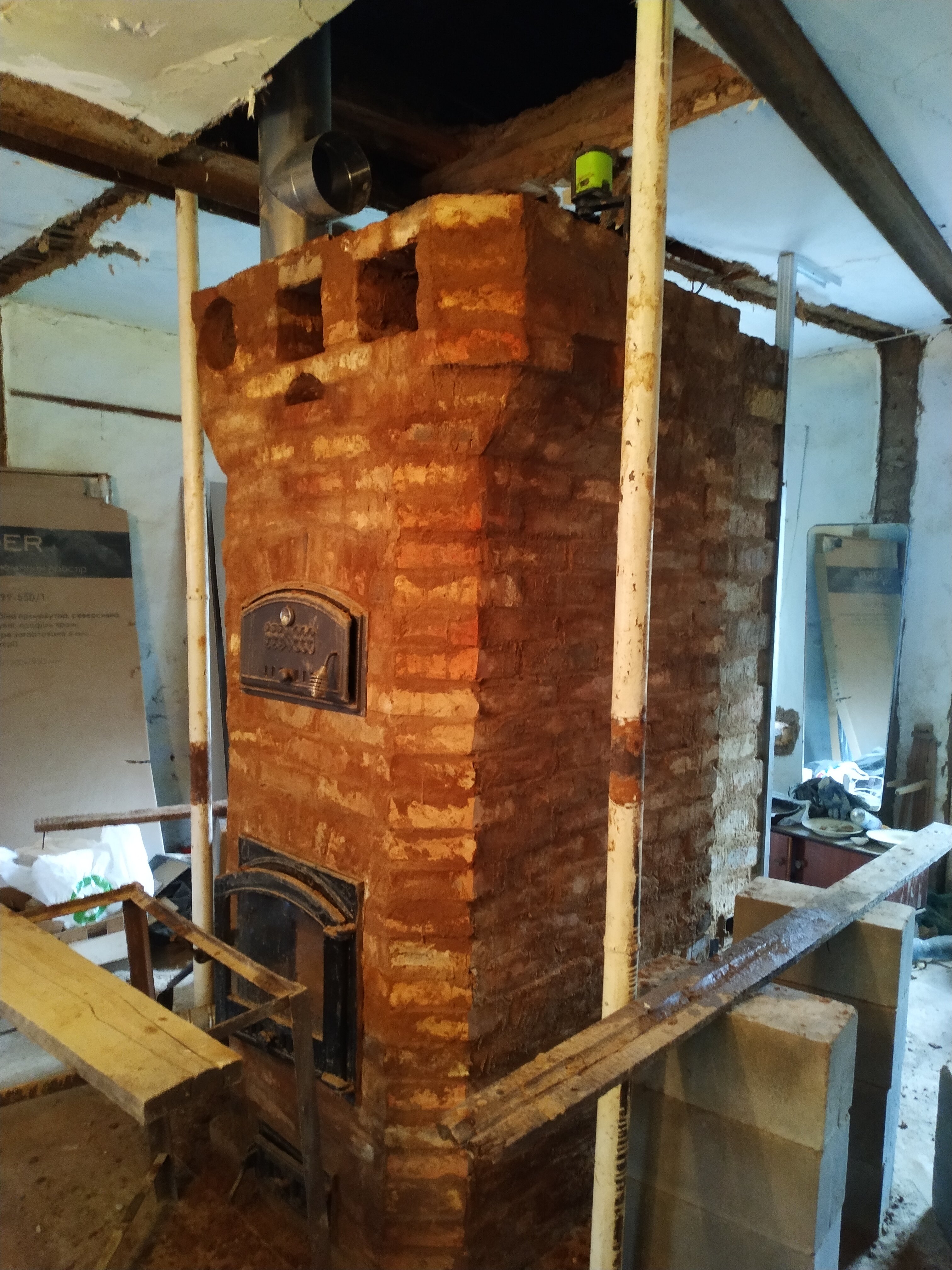

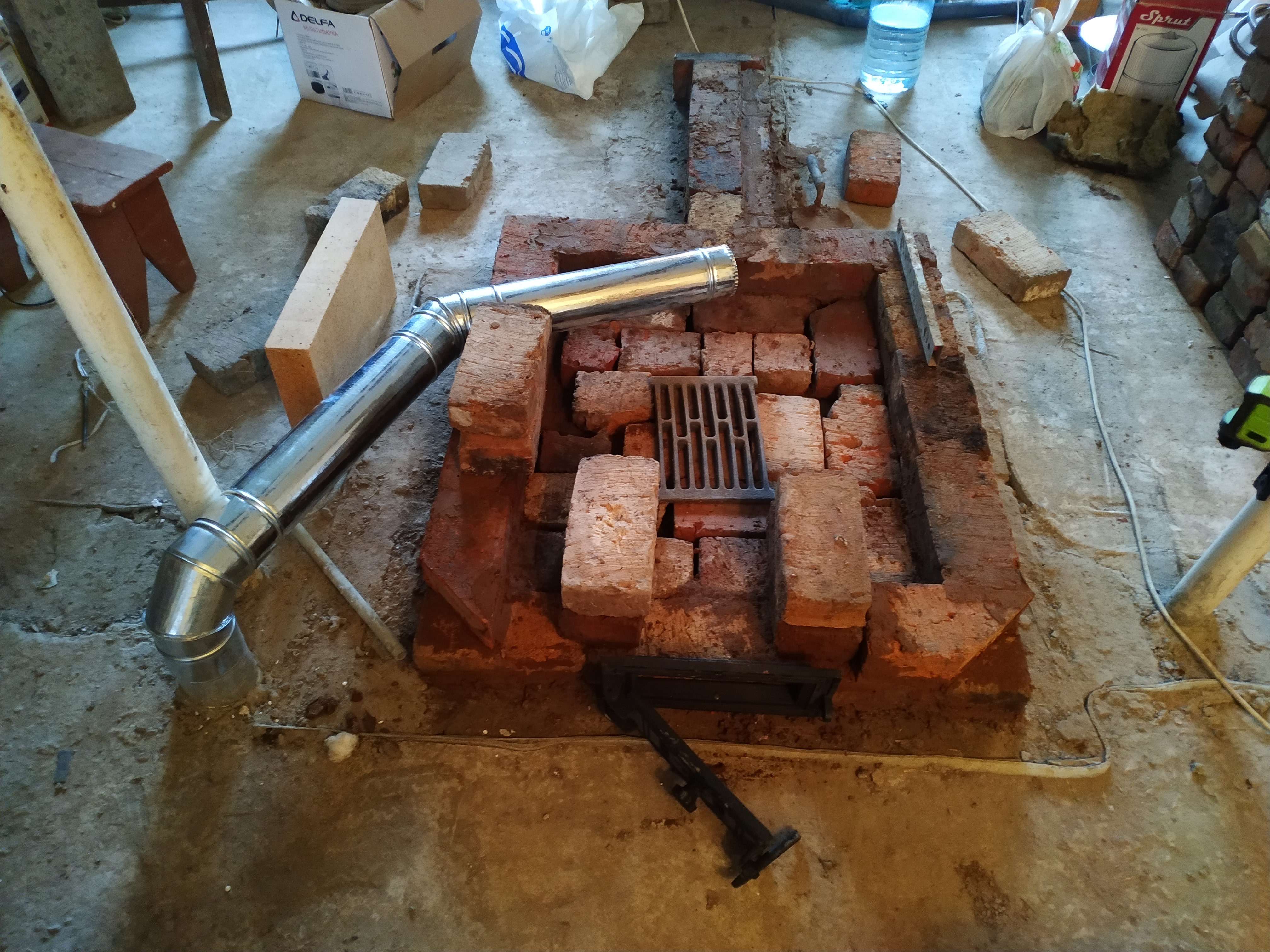

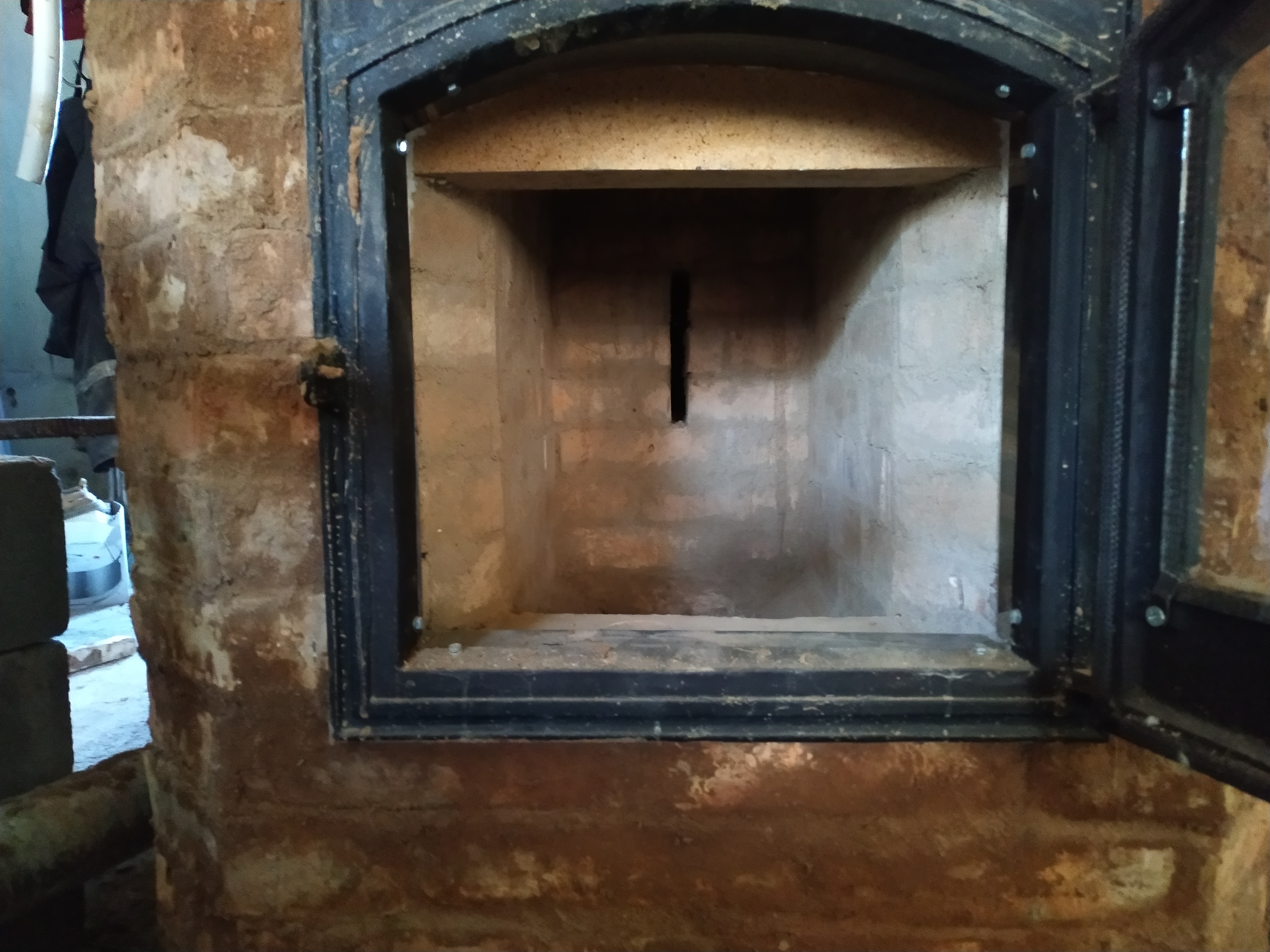

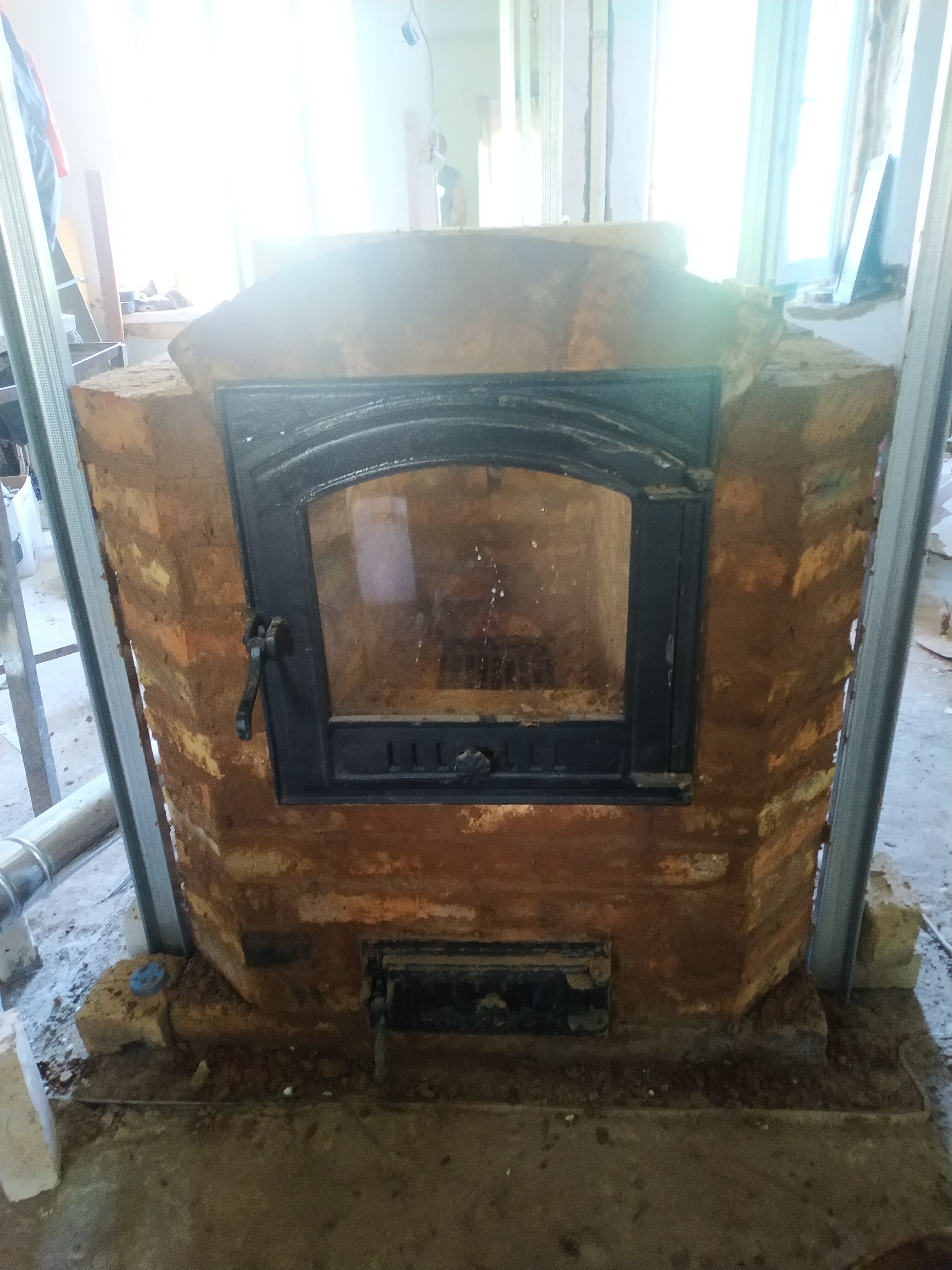

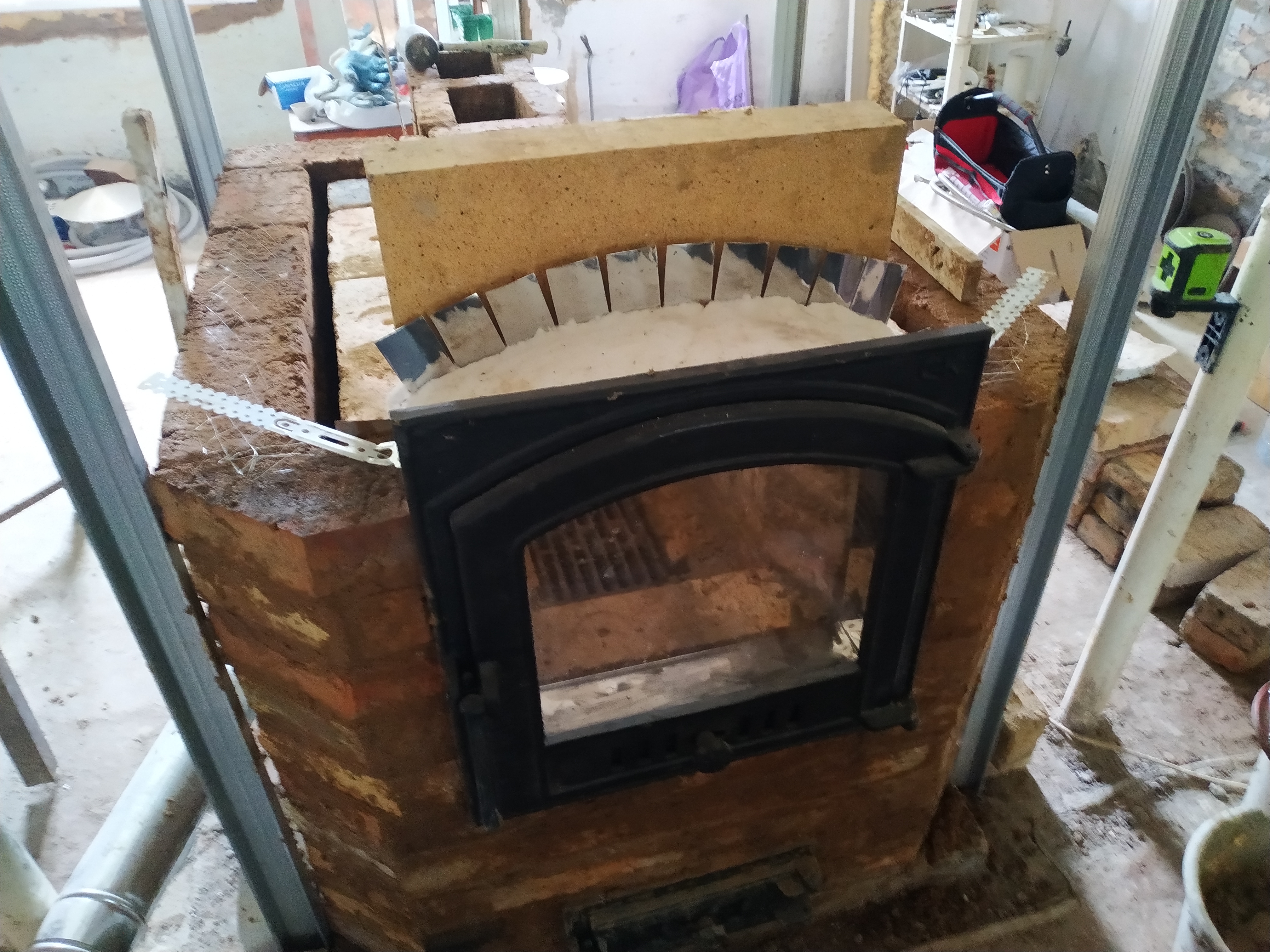

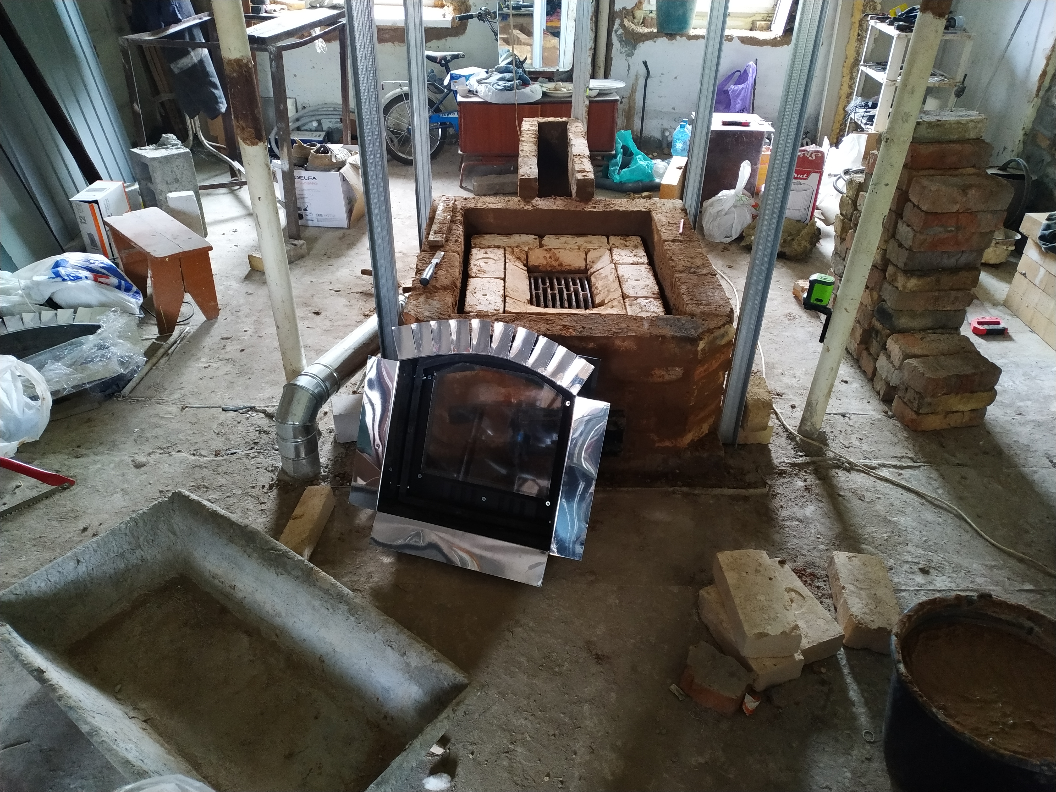

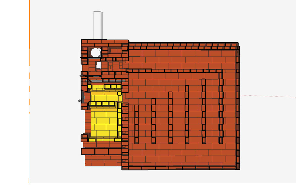

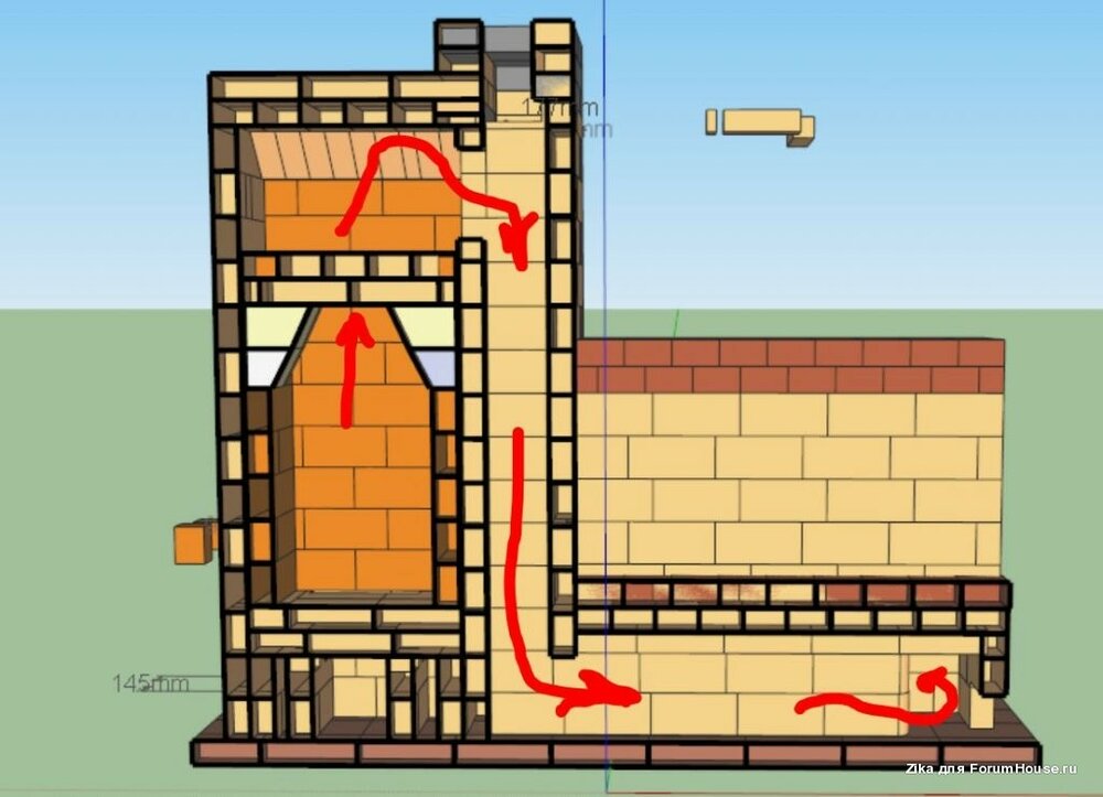

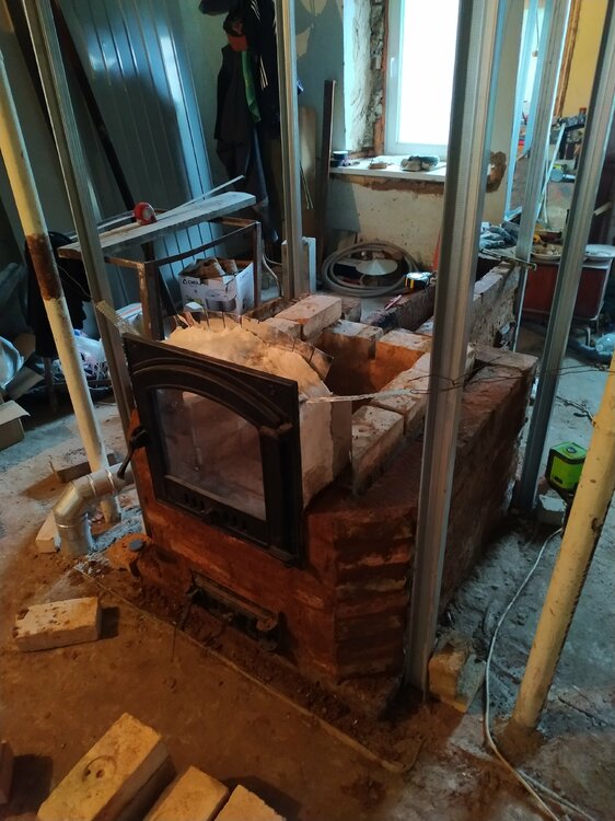

flaremaster Опубліковано: 28 липня 2020 Автор Поділитись Опубліковано: 28 липня 2020 Начал ложить печь на свой страх и риск, выложу фотографии которые есть на телефоне, так как нахожусь на работе и есть время для этого. По ходу строительства вносил изменения в конструкции относительно модели в скетчапе. Огнеупорный кирпич положил плашмя , а не на ребро . На канале Ютуб " печи в Ижевске" подсмотрел что надо сделать прогар в топке ,для того чтоб снизить давление в ХК во время зимнего хода. Также увеличил высоту топки , чтоб над дверцей был дымосборник. Высота топки получилась 800 мм. Фотографий снимал мало ,в основном видео , потом смонтирую ролик. 2 Посилання на коментар Поділитися на інших сайтах More sharing options...

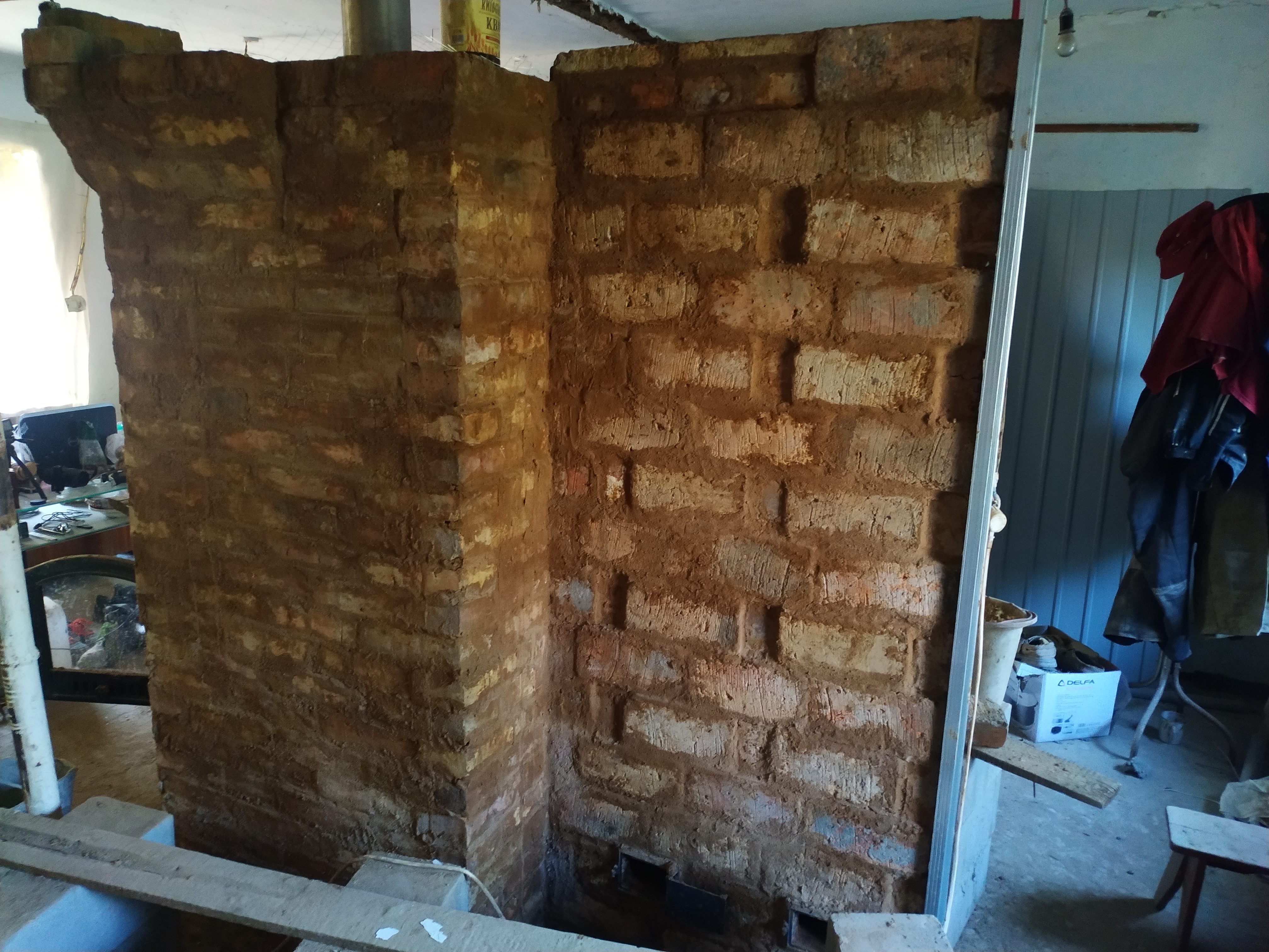

flaremaster Опубліковано: 28 липня 2020 Автор Поділитись Опубліковано: 28 липня 2020 Не планировал снимать фото процесса кладки, поэтому показываю те фото которые есть по просьбе Вогнистого Владимира. Если печь удачно заработает смонтирую подробный видеоролик . 1 Посилання на коментар Поділитися на інших сайтах More sharing options...

янка Опубліковано: 28 липня 2020 Поділитись Опубліковано: 28 липня 2020 Начал ложить печь на свой страх и риск, выложу фотографии которые есть на телефоне, так как нахожусь на работе и есть время для этого. По ходу строительства вносил изменения в конструкции относительно модели в скетчапе. Огнеупорный кирпич положил плашмя , а не на ребро . На канале Ютуб " печи в Ижевске" подсмотрел что надо сделать прогар в топке ,для того чтоб снизить давление в ХК во время зимнего хода. Также увеличил высоту топки , чтоб над дверцей был дымосборник. Высота топки получилась 800 мм. Фотографий снимал мало ,в основном видео , потом смонтирую ролик. колосниковая решетка лежит вверх ногами...спецом, чтоб не запачкать? 1 Посилання на коментар Поділитися на інших сайтах More sharing options...
вогнистый владимир Опубліковано: 28 липня 2020 Поділитись Опубліковано: 28 липня 2020 колосниковая решетка лежит вверх ногами...спецом, чтоб не запачкать? Чехи так и рекомендуют. Е. Сабо - печи и камины. Привет - Иван Данилович. Посилання на коментар Поділитися на інших сайтах More sharing options...
янка Опубліковано: 29 липня 2020 Поділитись Опубліковано: 29 липня 2020 Чехи так и рекомендуют. Е. Сабо - печи и камины. Привет - Иван Данилович.я тоже иногда переворачиааю при строительсве чтоб не запачкать но размер соблюсти...потом вконце конечно ложу как надо. Решетка имеет треугольную форму с уширением внизу, так она крепче механически. Плюс щели -клинообразные, расширяющиеся книзу, в перевернутом виде быстро забьются мусором Посилання на коментар Поділитися на інших сайтах More sharing options...
flaremaster Опубліковано: 29 липня 2020 Автор Поділитись Опубліковано: 29 липня 2020 Решетка у меня вынимается , можно крутить как хочешь. Посилання на коментар Поділитися на інших сайтах More sharing options...
вогнистый владимир Опубліковано: 29 липня 2020 Поділитись Опубліковано: 29 липня 2020 я тоже иногда переворачиааю при строительсве чтоб не запачкать но размер соблюсти...потом вконце конечно ложу как надо. Решетка имеет треугольную форму с уширением внизу, так она крепче механически. Плюс щели -клинообразные, расширяющиеся книзу, в перевернутом виде быстро забьются мусором У нас если решетка лежит в верх тормашками , при топке углем - можно угореть. Когда первый раз прочитал Е. Сабо - тоже посмеялся. Но - со временем их понял. Угли забивают колосник - вот тебе и подовое горение. У всех своя культура и традиций. Посилання на коментар Поділитися на інших сайтах More sharing options...

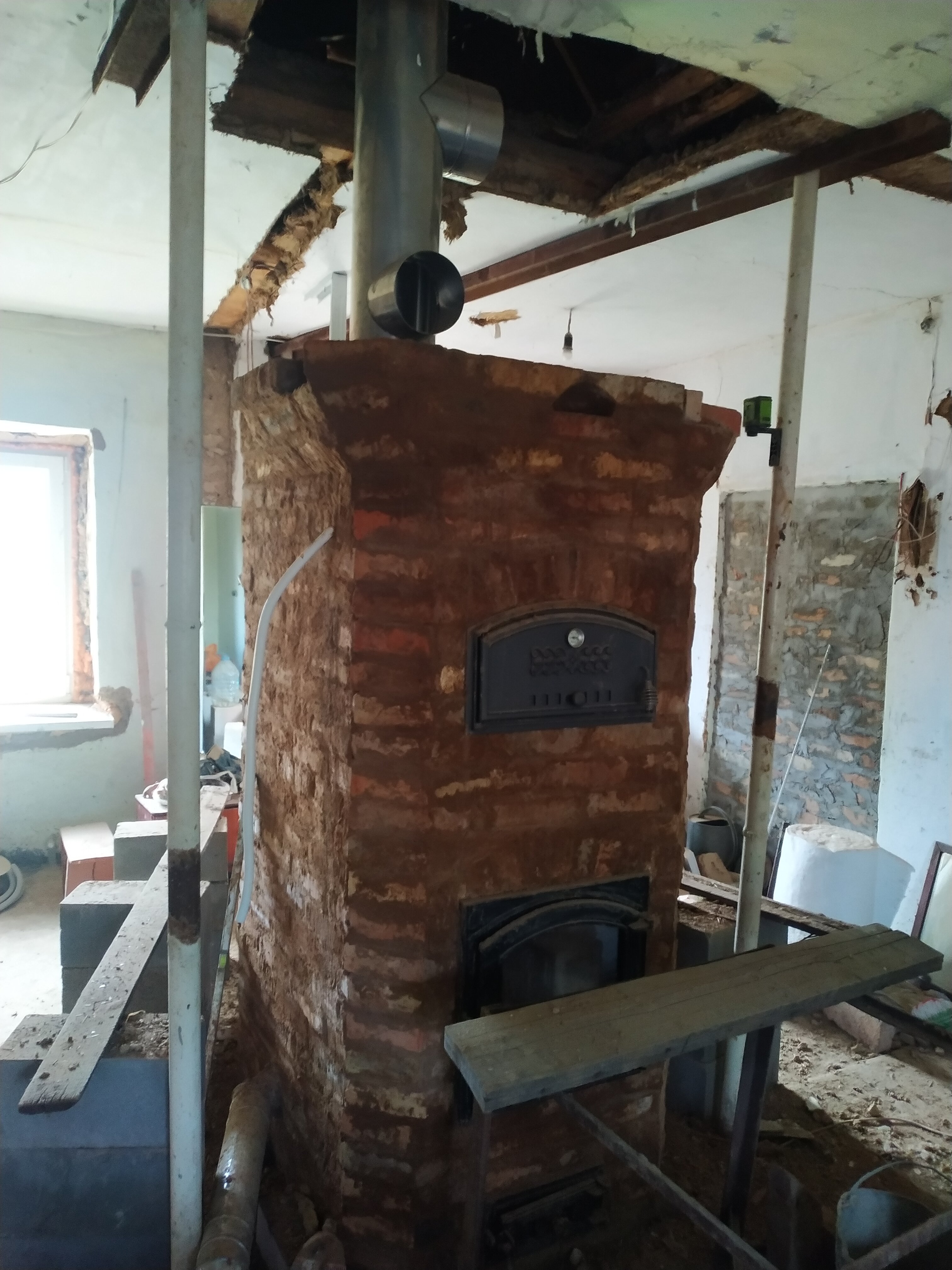

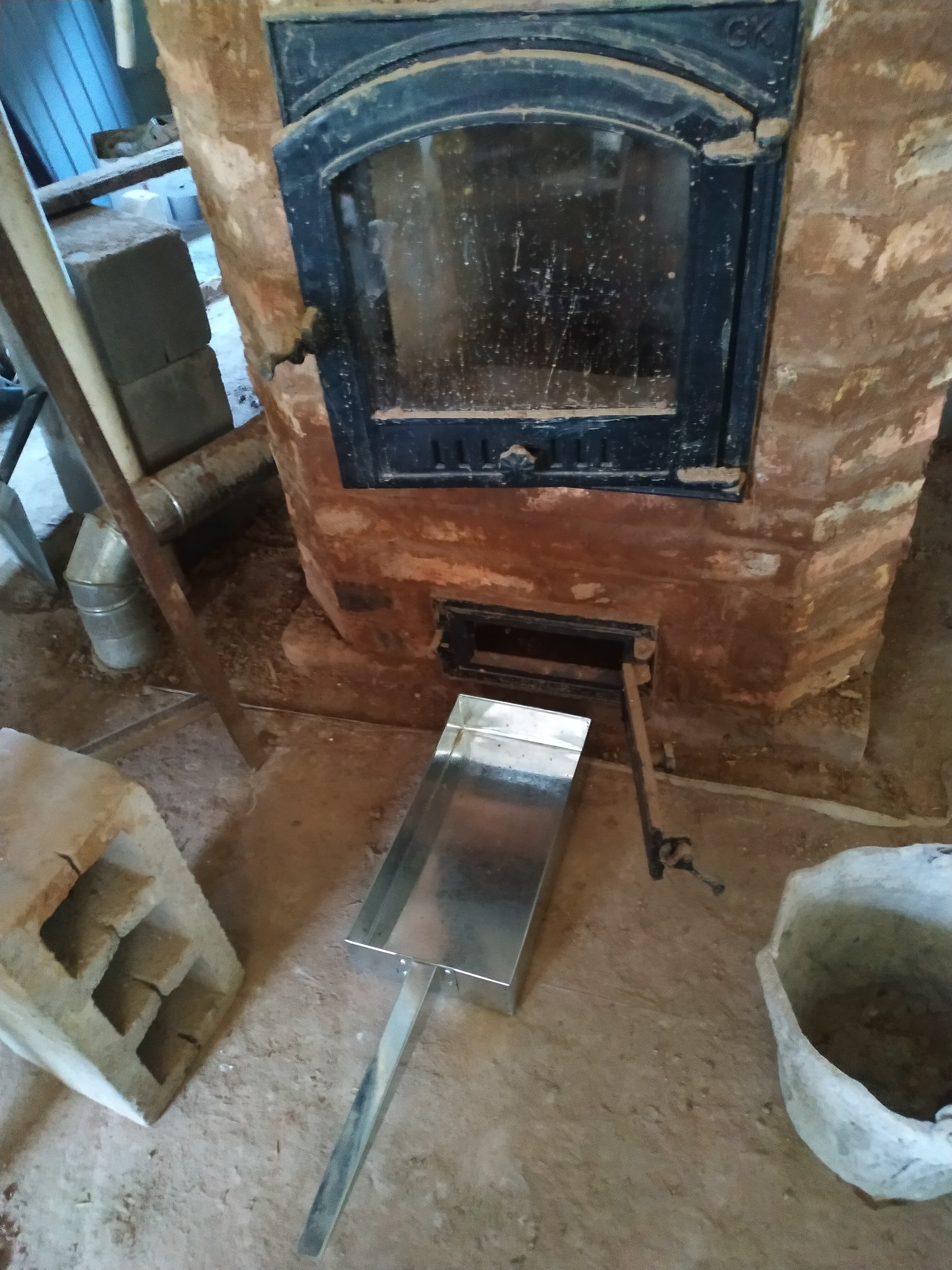

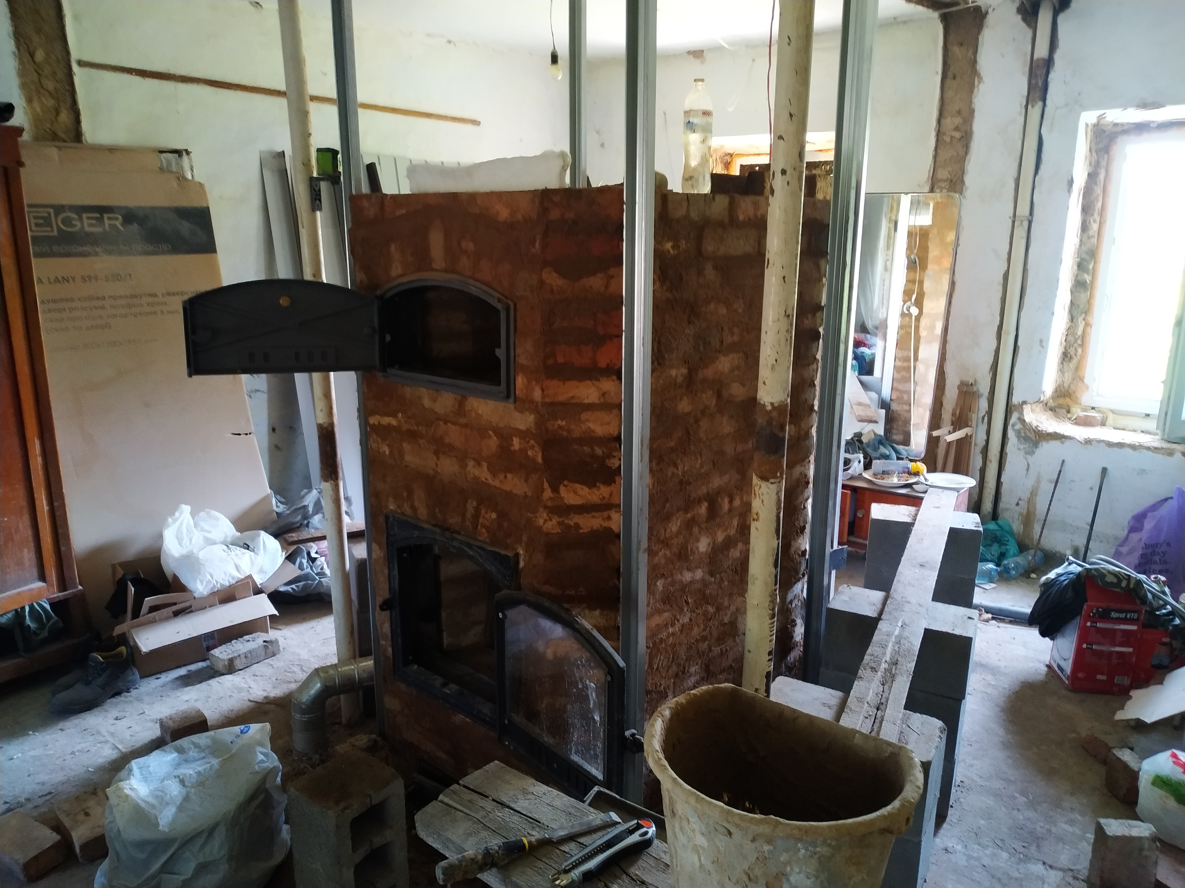

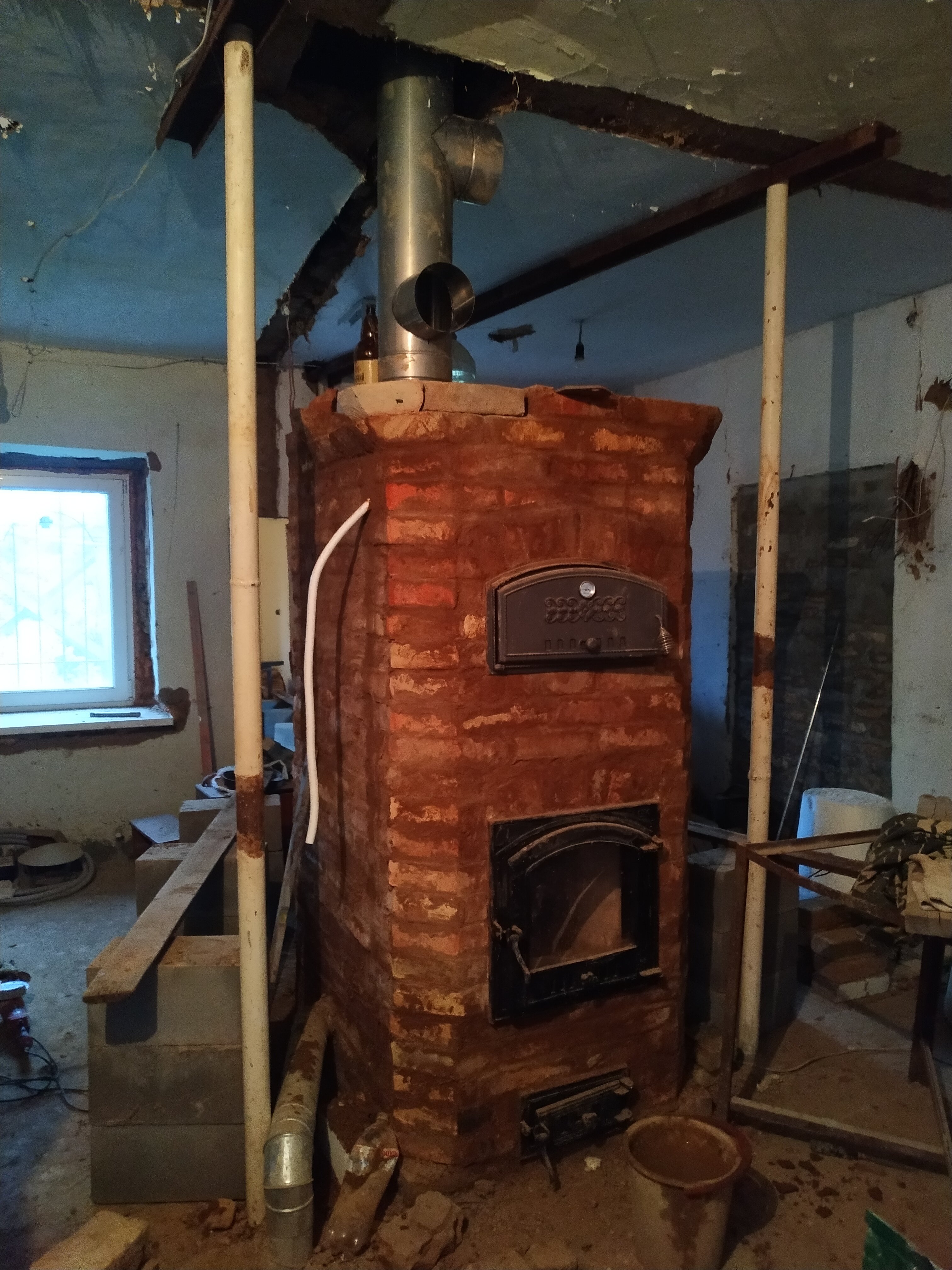

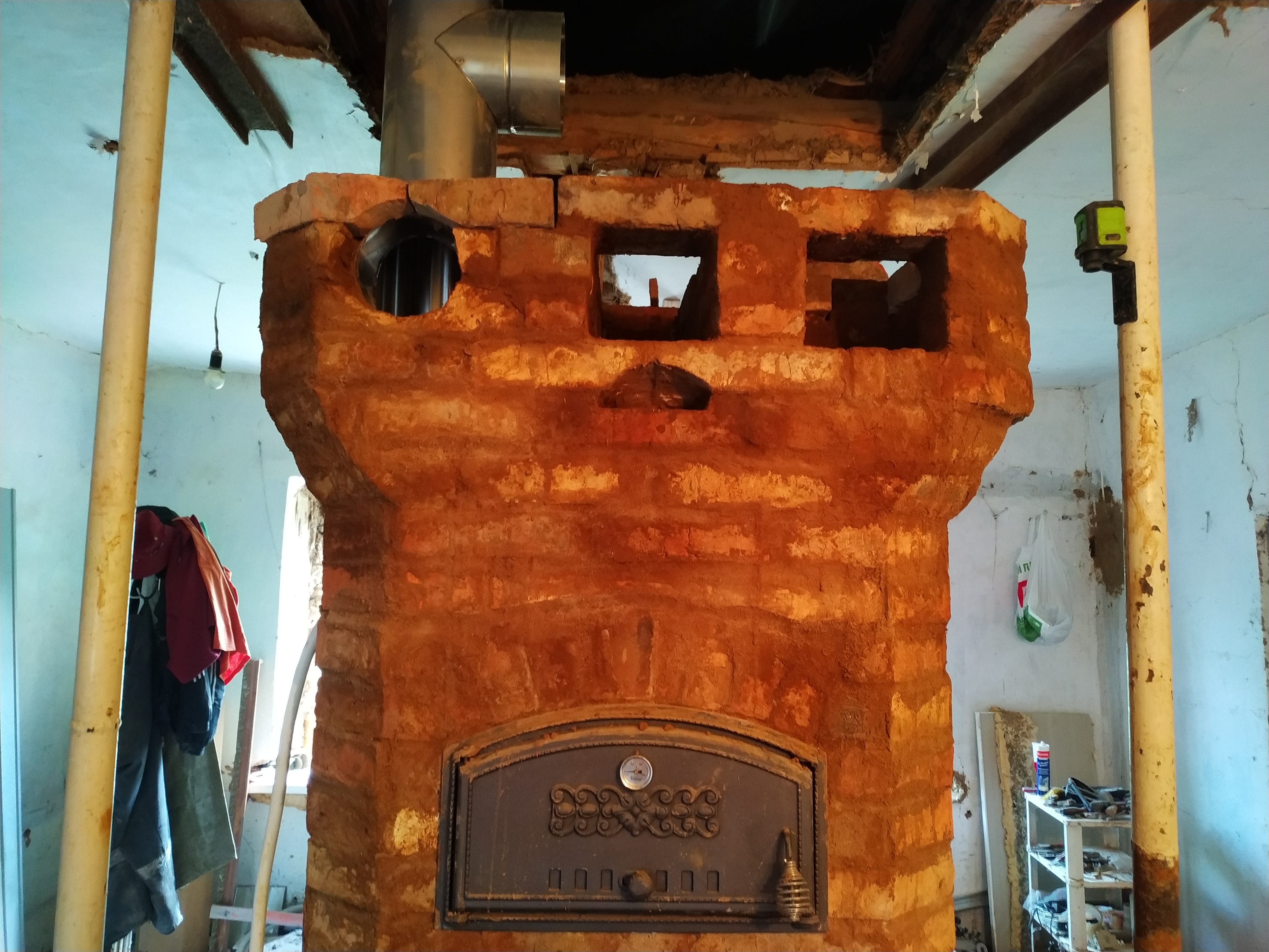

flaremaster Опубліковано: 30 липня 2020 Автор Поділитись Опубліковано: 30 липня 2020 Только что пофоткал печь 2 Посилання на коментар Поділитися на інших сайтах More sharing options...

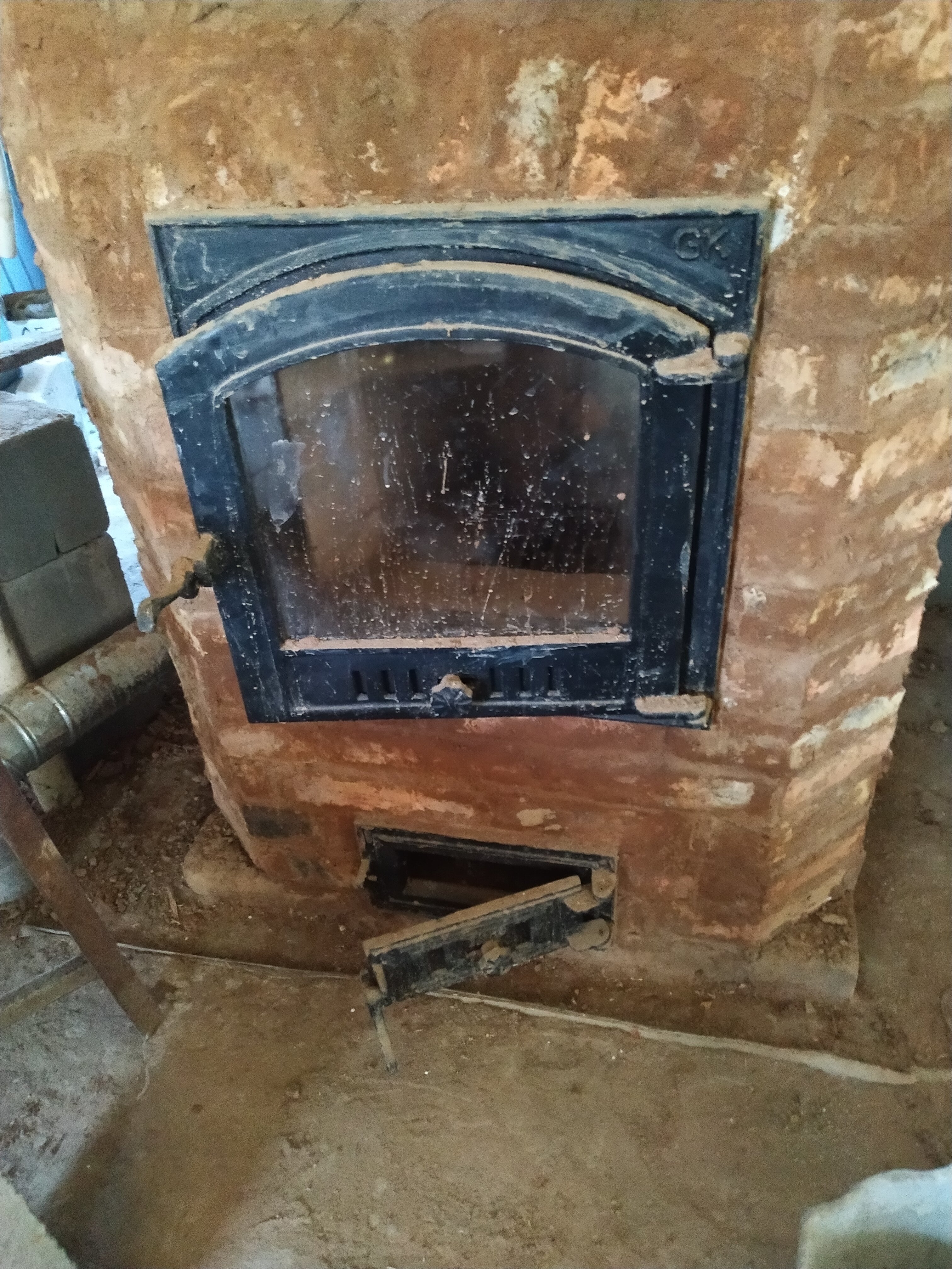

flaremaster Опубліковано: 30 липня 2020 Автор Поділитись Опубліковано: 30 липня 2020 Тут фото дверок. Заказал вот такой совок в который будет зола сыпаться. 3 Посилання на коментар Поділитися на інших сайтах More sharing options...
вогнистый владимир Опубліковано: 30 липня 2020 Поділитись Опубліковано: 30 липня 2020 @flaremaster, В топке - СШ. или вход в щиток.? Посилання на коментар Поділитися на інших сайтах More sharing options...
flaremaster Опубліковано: 30 липня 2020 Автор Поділитись Опубліковано: 30 липня 2020 @flaremaster, В топке - СШ. или вход в щиток.? На канале " кладка печей в Ижевске" высмотрел что надо сделать прогар или сухой шов в том месте , чтоб снизить давление в хлебной камере. Посилання на коментар Поділитися на інших сайтах More sharing options...
вогнистый владимир Опубліковано: 30 липня 2020 Поділитись Опубліковано: 30 липня 2020 На канале " кладка печей в Ижевске" высмотрел что надо сделать прогар или сухой шов в том месте , чтоб снизить давление в хлебной камере. И - это Правильно. На Вас - все и испытаем. Посилання на коментар Поділитися на інших сайтах More sharing options...

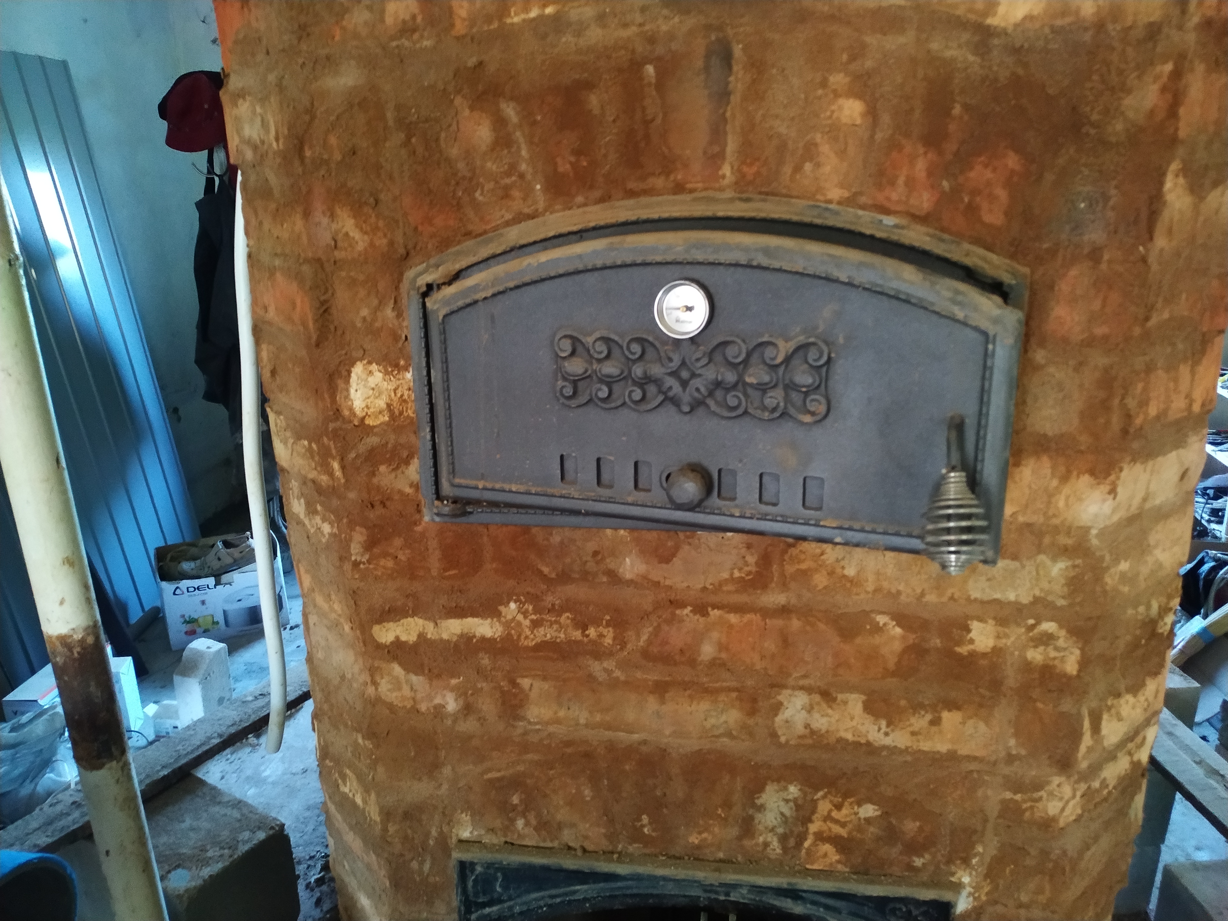

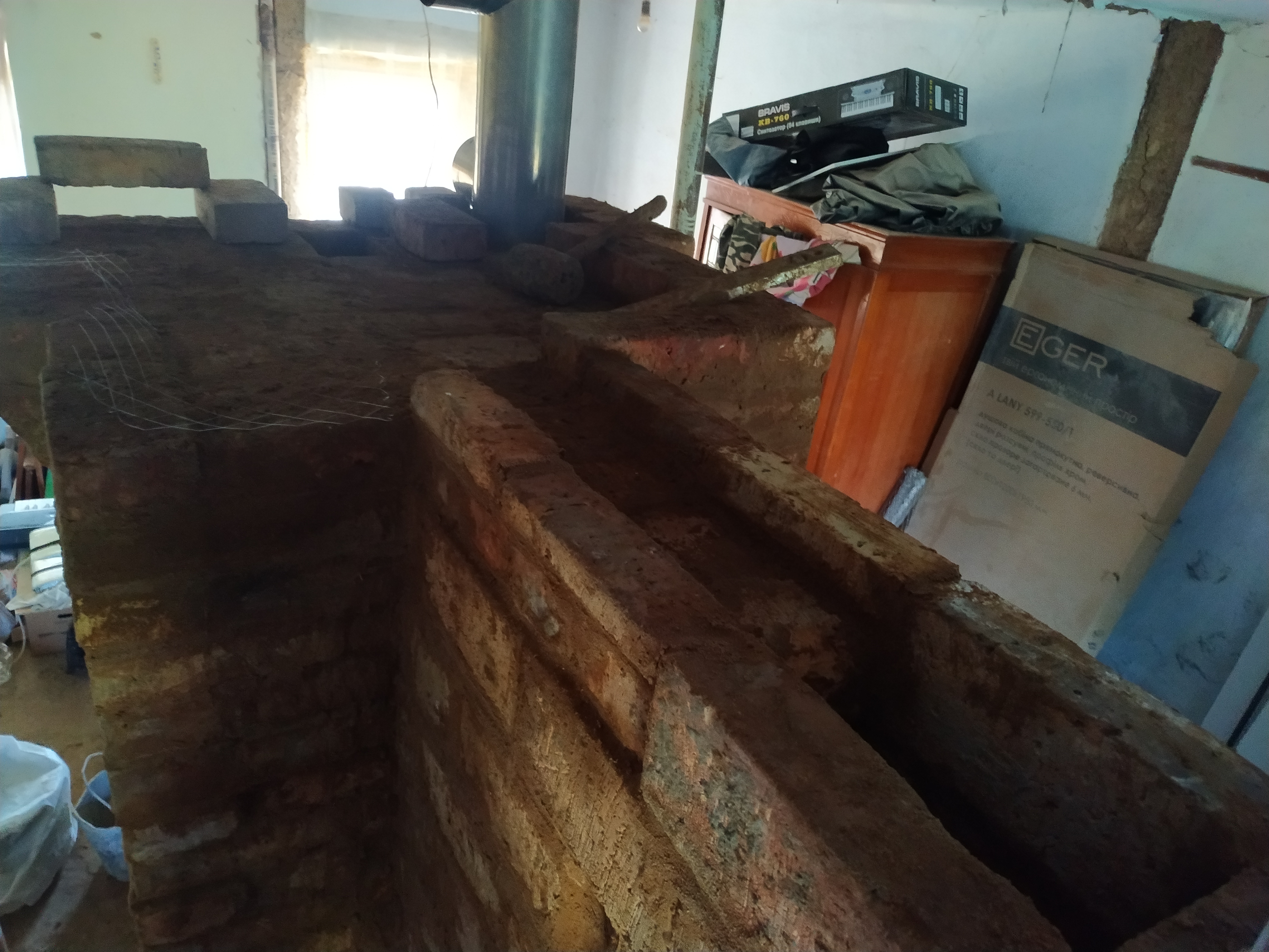

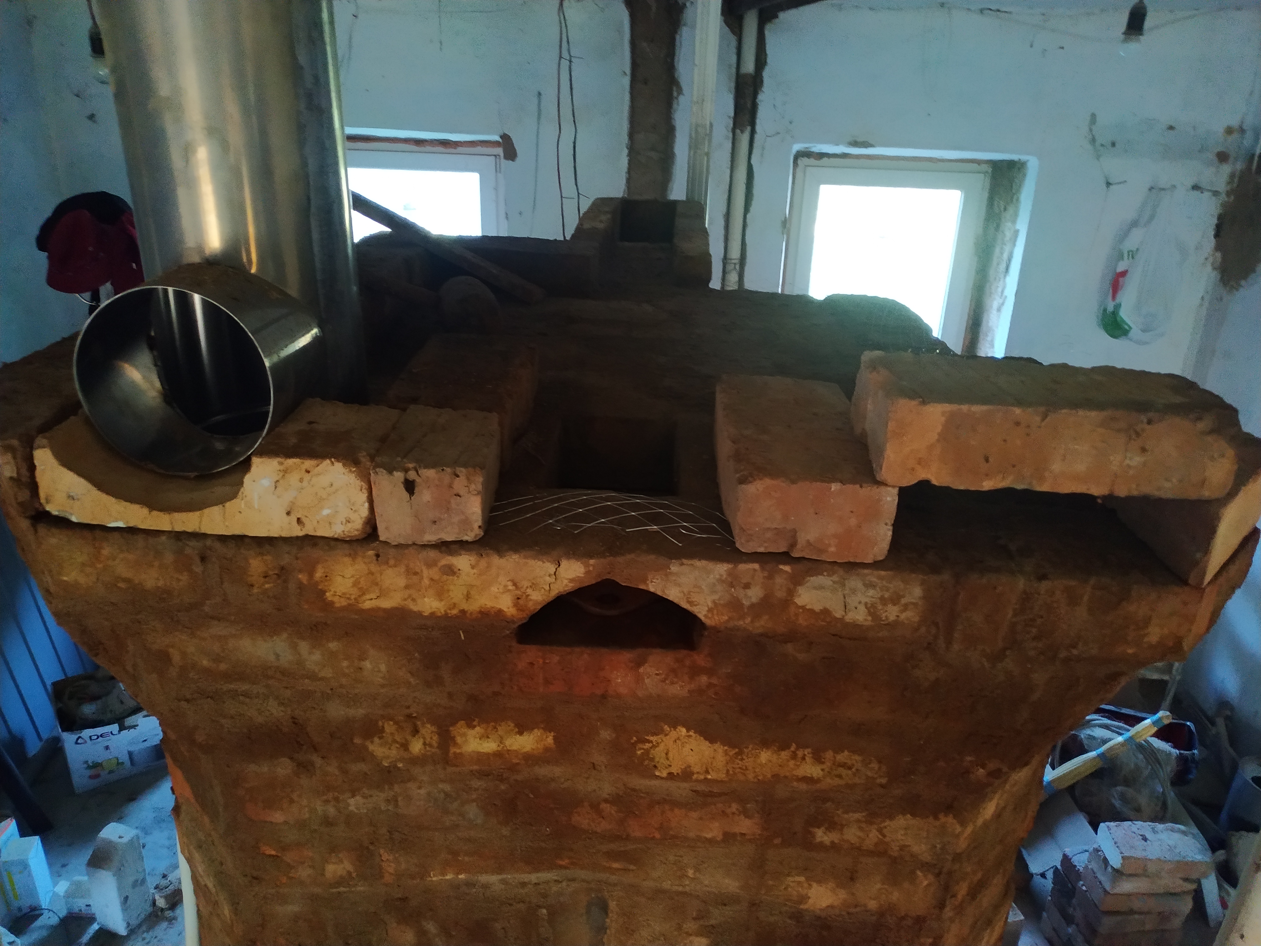

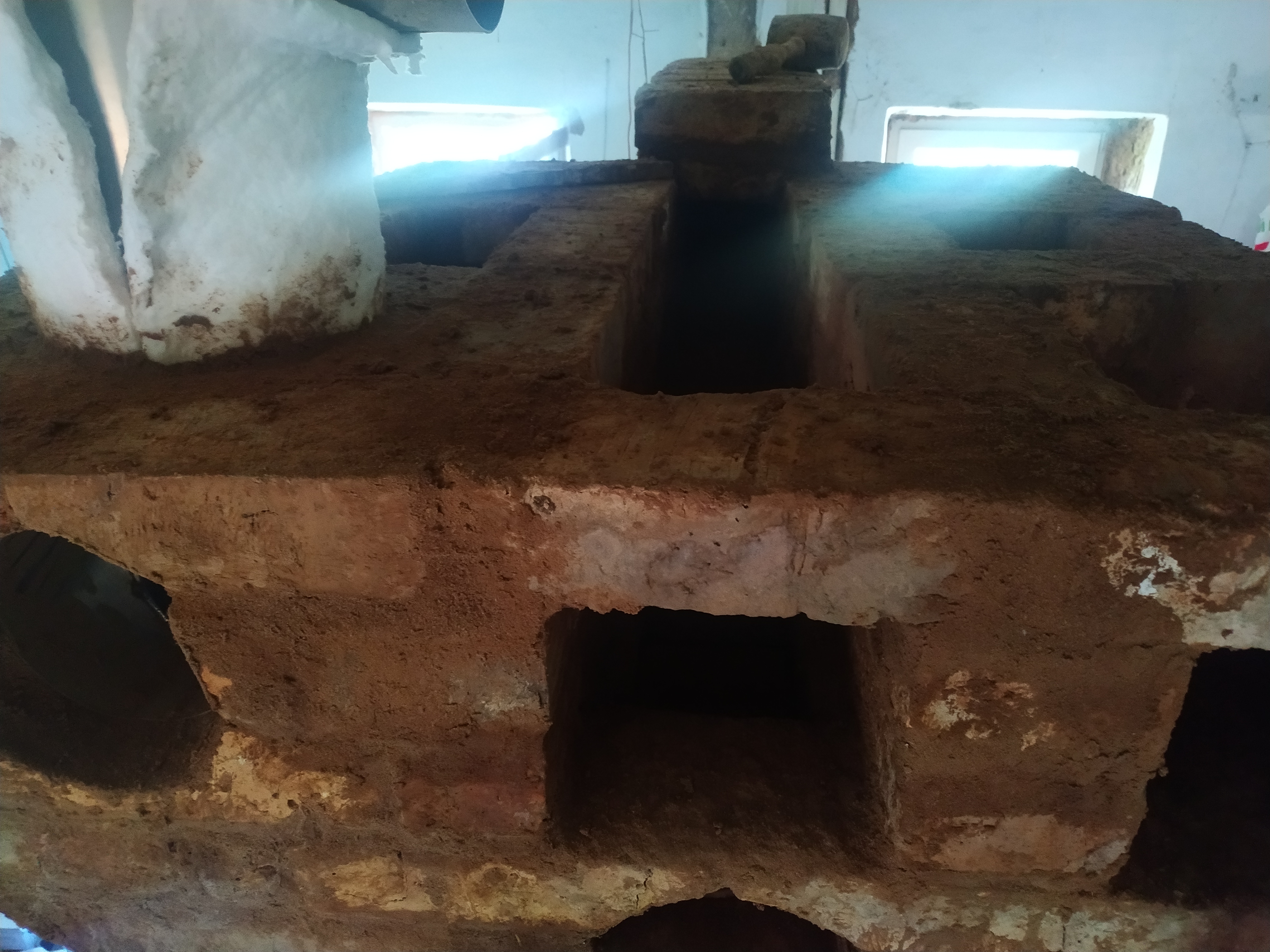

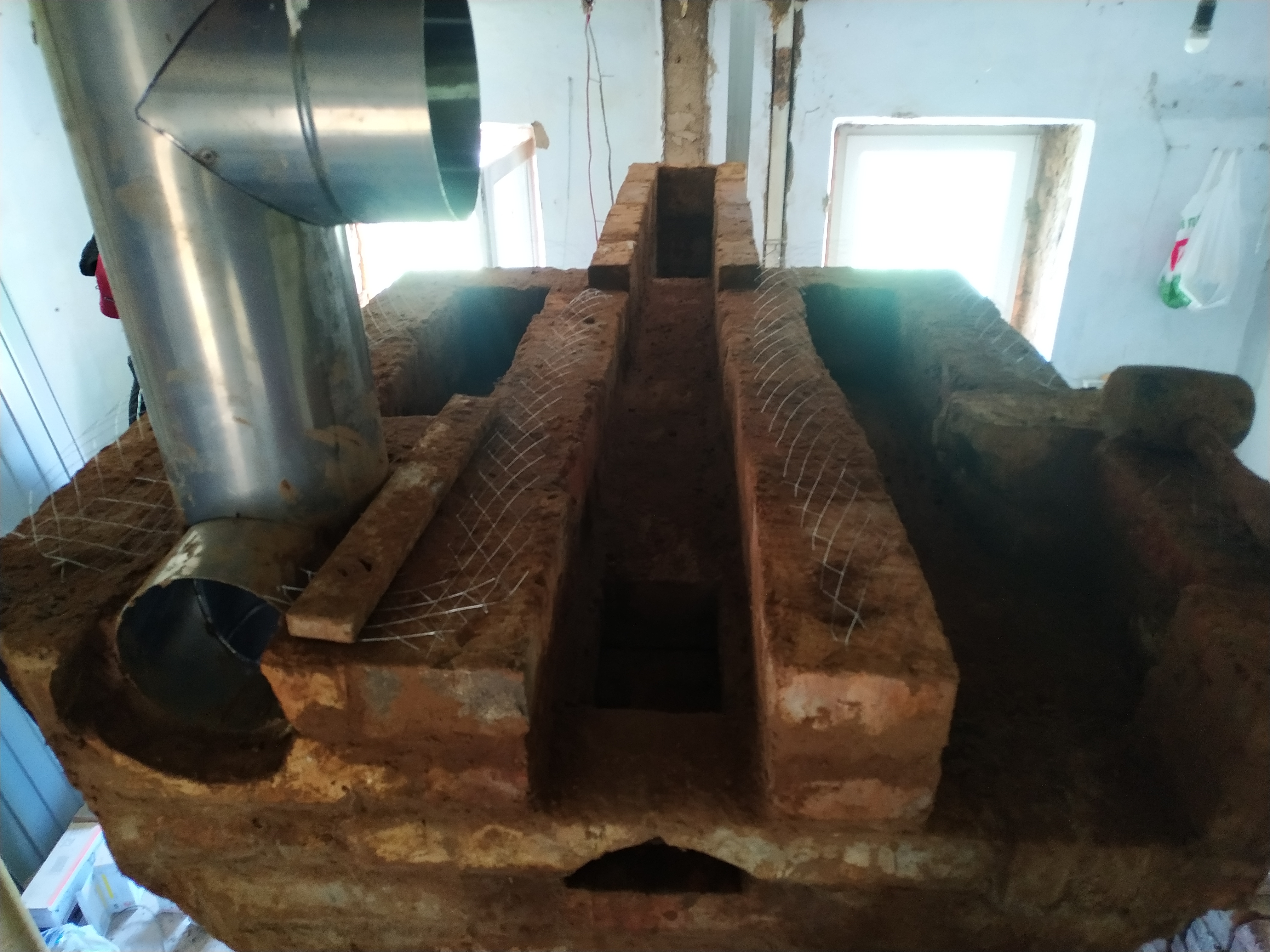

flaremaster Опубліковано: 2 серпня 2020 Автор Поділитись Опубліковано: 2 серпня 2020 По ходу строительства изменил конструкцию печи вверху , относительно модели в скетчапе. В отверстие справа вставлю вентилятор который будет выдувать нагретый воздух из полостей сверху печи в низ, на счёт пыли думаю она просто выдуется и её не будет. Посредине отверстие для чистки горизонтального канала выхода газов из щитка в трубу при зимнем ходе. Слева отверстие для чистки тройника. 1 Посилання на коментар Поділитися на інших сайтах More sharing options...
вогнистый владимир Опубліковано: 2 серпня 2020 Поділитись Опубліковано: 2 серпня 2020 @flaremaster, Я Так понял - Вход в щиток в районе ХК.? Посилання на коментар Поділитися на інших сайтах More sharing options...
flaremaster Опубліковано: 2 серпня 2020 Автор Поділитись Опубліковано: 2 серпня 2020 @flaremaster, Я Так понял - Вход в щиток в районе ХК.? Да, в задней стенке хлебной камеры 1 Посилання на коментар Поділитися на інших сайтах More sharing options...
вогнистый владимир Опубліковано: 3 серпня 2020 Поділитись Опубліковано: 3 серпня 2020 Да, в задней стенке хлебной камеры Мысли не было - сразу из топлевника.? Посилання на коментар Поділитися на інших сайтах More sharing options...
flaremaster Опубліковано: 3 серпня 2020 Автор Поділитись Опубліковано: 3 серпня 2020 Только сейчас пришла идея, что в этом горизонтальном канале можно было бы сделать коптилку. Установить выдвижную металлическую палку, как в платяных шкафах , если не ошибаюсь карго называется. Выдвинул эту палку, понацеплял сала и колбасы , задвинул, дверцу закрыл и топишь зимним ходом заодно и коптишь. 1 Посилання на коментар Поділитися на інших сайтах More sharing options...

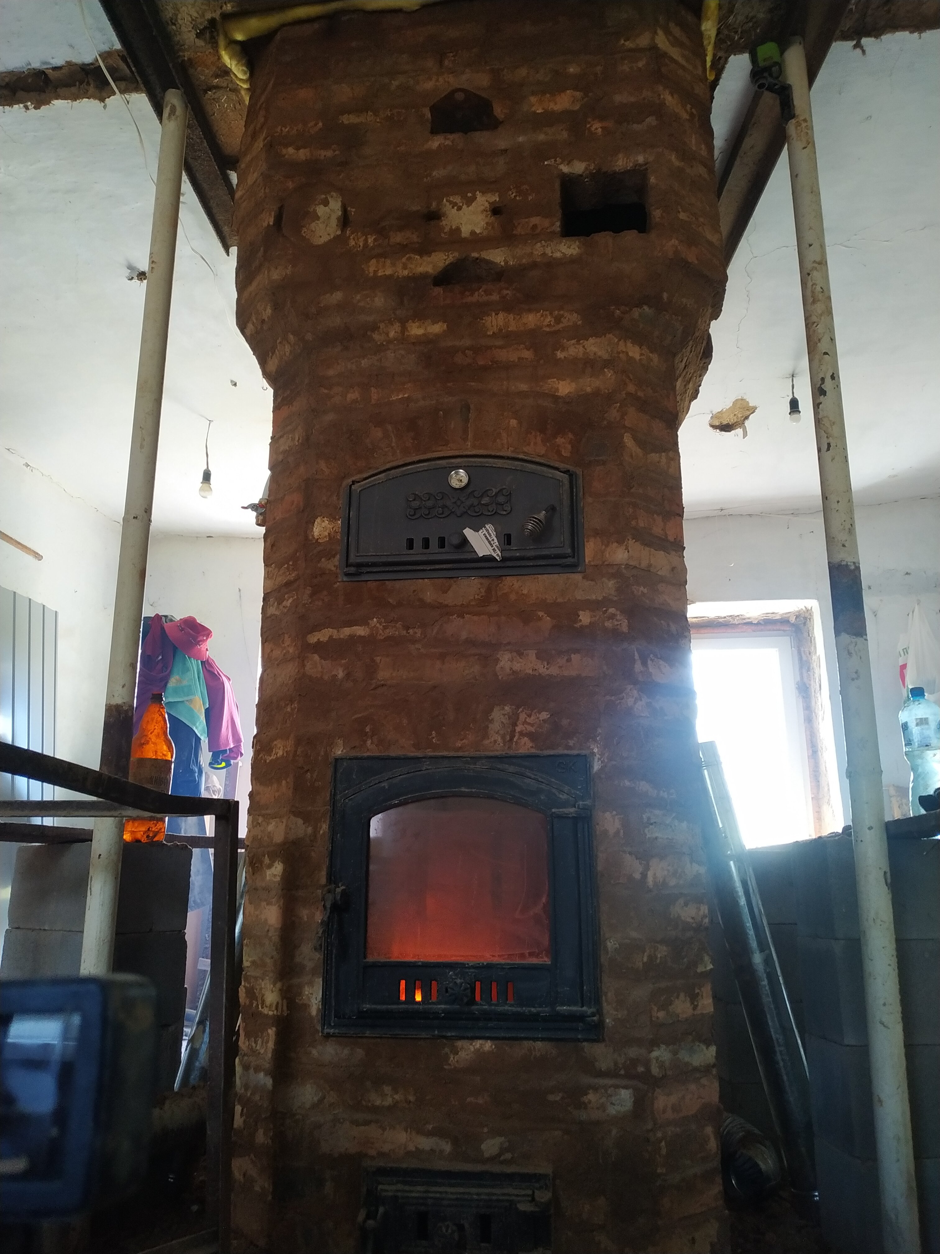

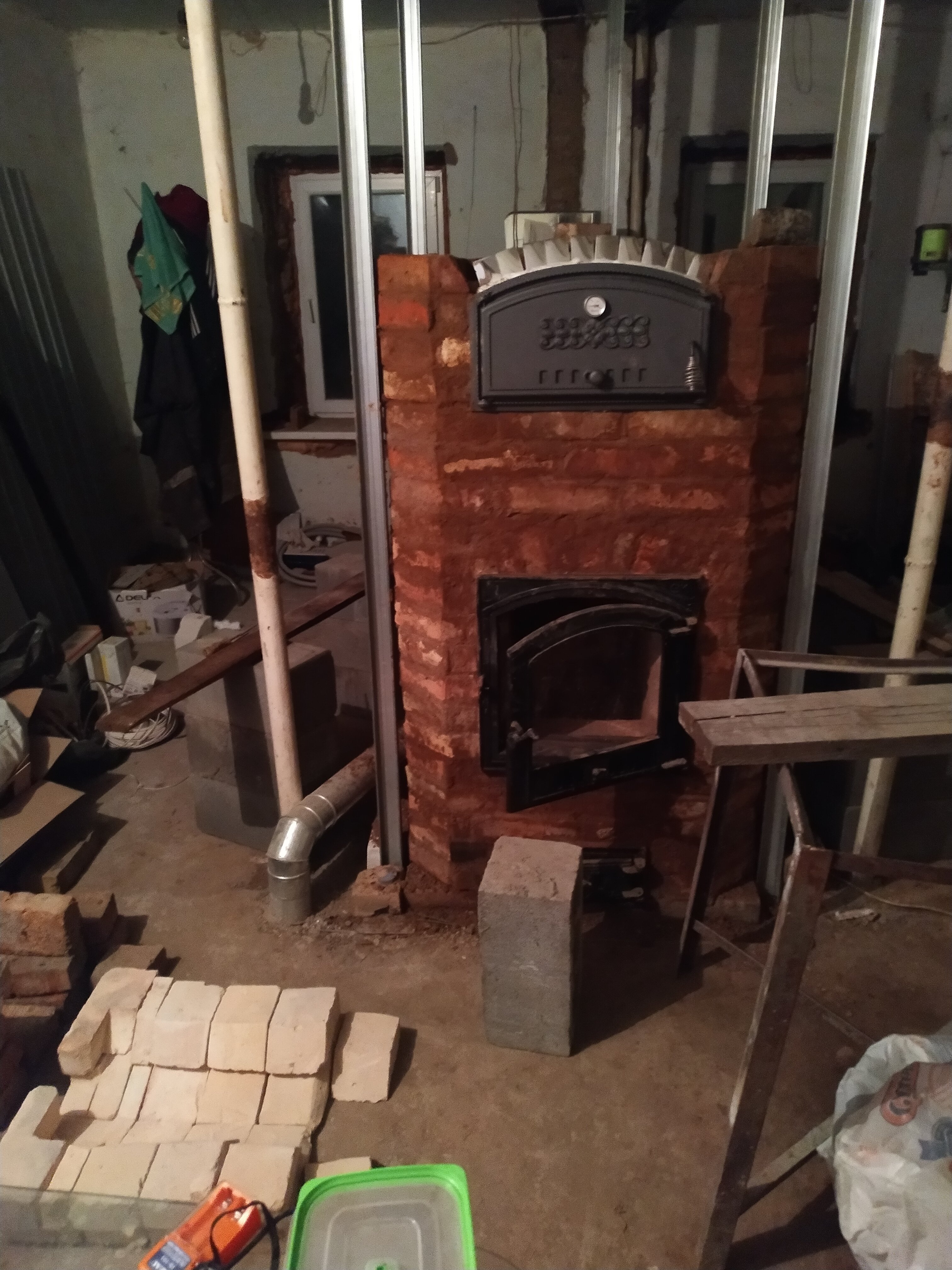

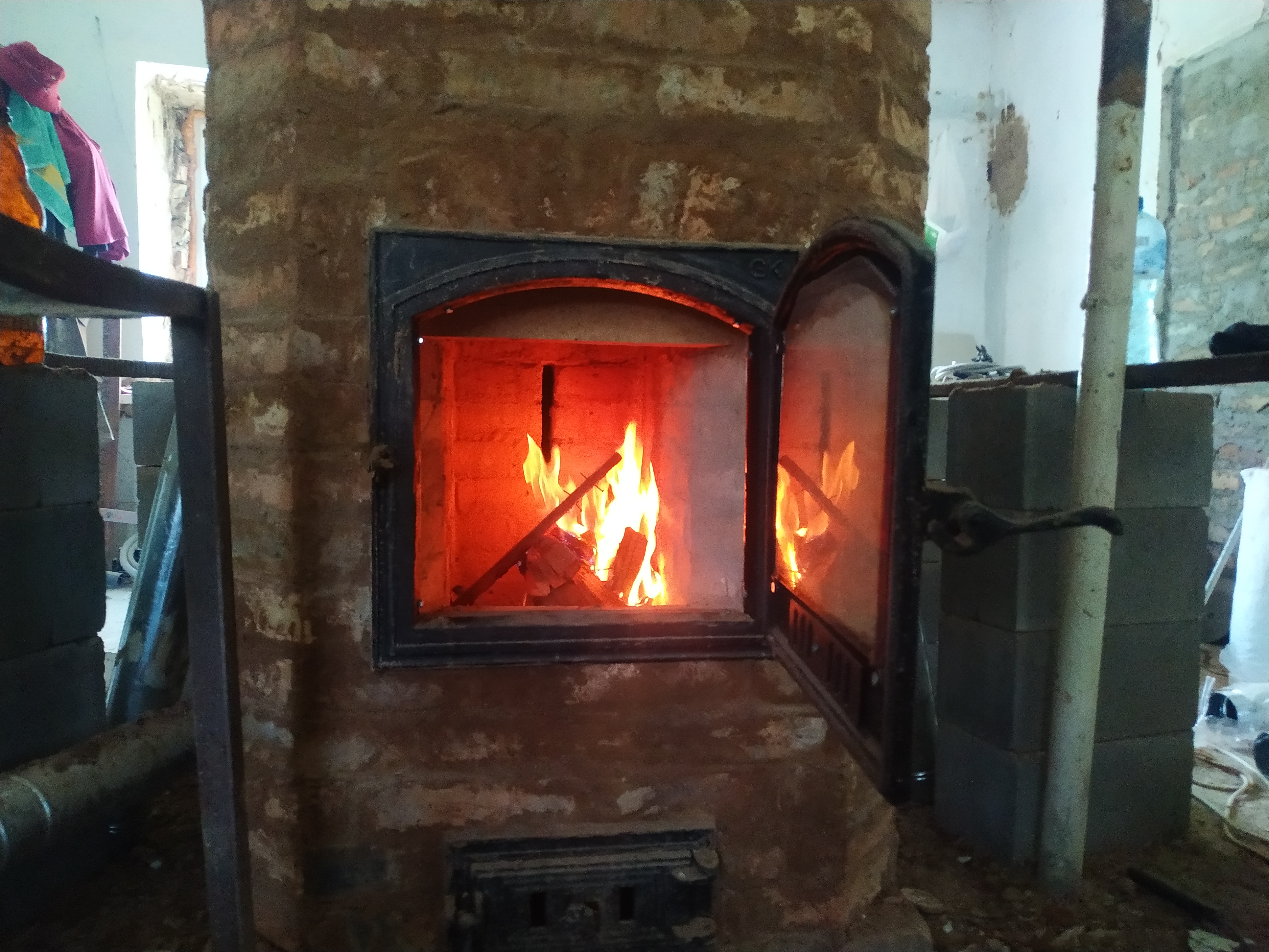

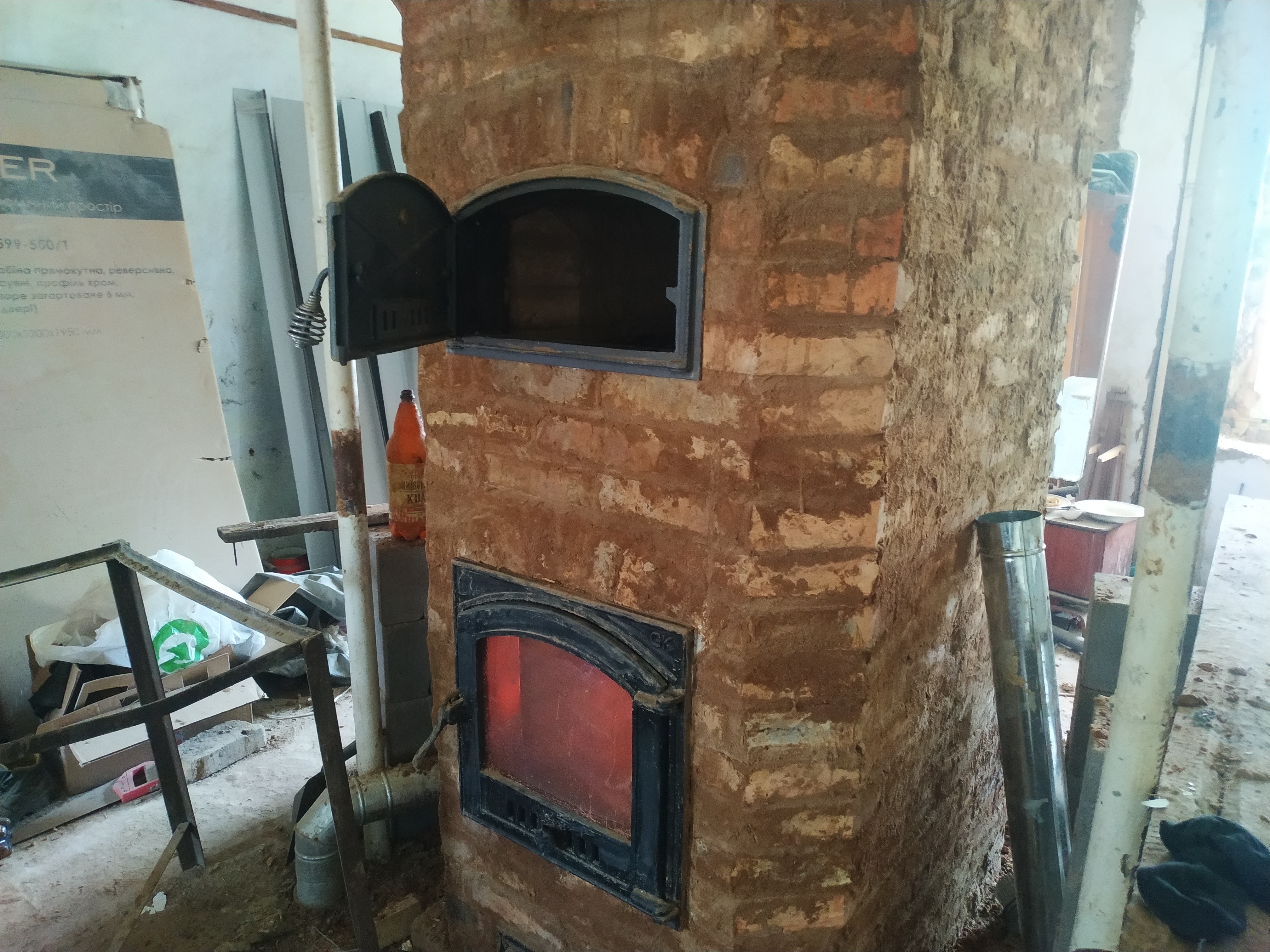

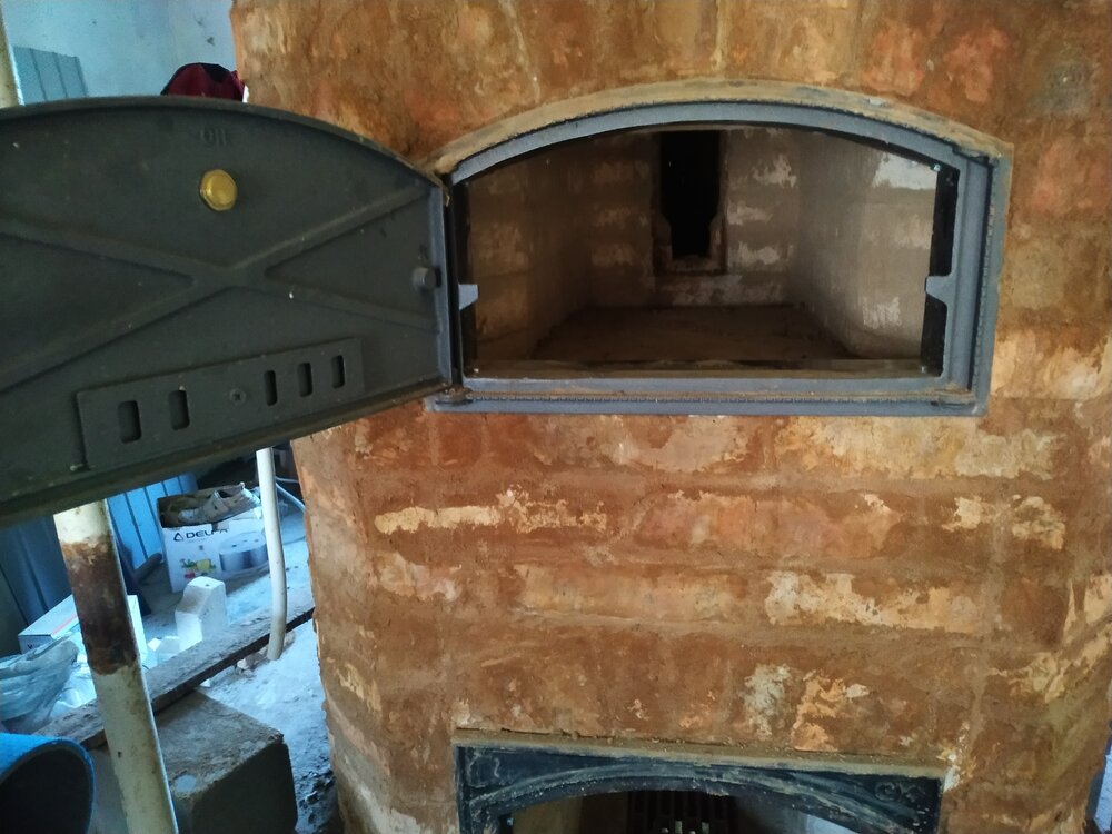

flaremaster Опубліковано: 15 серпня 2020 Автор Поділитись Опубліковано: 15 серпня 2020 Сегодня запустил первый дым. При летнем ходе открывал большую дверь дым в помещение не шёл, при открытии ХК в начале топки немного поддымливало потом после разогрева дыма в комнату не было. При зимнем ходе в начале при открытии дверцы задымило в помещение , после разогрева перестало, а вот ХК и после разогрева на зимнем ходу при открытой двери дымит но не сказать что сильно. На фото печь на зимнем ходу к отверстиям поддувала ХК приложил бумажку , чтоб увидеть не дымит ли с этих отверстий , бумагу присосало, всё тянет в трубу. Вроде бы с тягой всё относительно в порядке, под вопросом осталось потрескается ли печь при сильном нагреве? 1 Посилання на коментар Поділитися на інших сайтах More sharing options...
