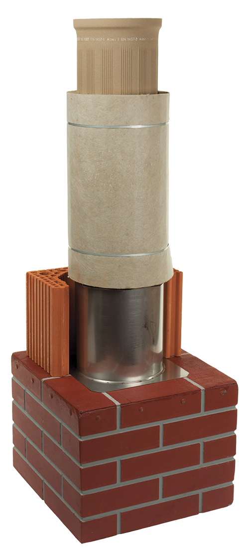

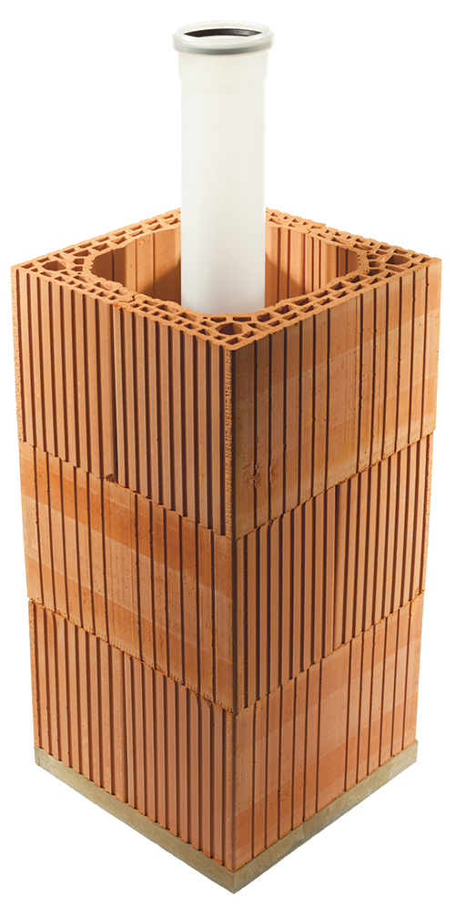

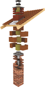

Family44 Опубліковано: 24 квітня 2020 Поділитись Опубліковано: 24 квітня 2020 iks...А что делать если у меня старый дымоход из ""огнеупорный кирпич ссср"" " Кистолоупорный кирпич ссср"" ? Желный такой. Новые кирпичи да еще и такие толстые я не пооложу. Годится ли моя конструкция с уголками для высота 2+2 метра? -------------------------------------------------------------------------------- Если у вас основание нижнего дымохода соответствует нормам(пож-безпеки) то сверху или от перекрытия(этажа) можно продолжить новый канал-стояк дымохода облегченный,как с керамической трубой так и с спец-пластик для газа.(фото) Он легче в два-три раза от обычных кирпичей с гарантией,а так же с проходом через крышу-кровлю с пож-безопасностью. Пример можно посмотреть на фото... -первая картинка как выглядит в целом дымоход -вторая как на старый дым. установка-соединение облегченного -третья,самый легкий под газ.(внеш.р-р 400х400мм) Существует еще пята-опорная сквозная под трубу -Ф/160,180,200мм.(с соедин.труб.нерж)..это если нужно от перекрытия подымать новый дымоход с окончанием. 1 Посилання на коментар Поділитися на інших сайтах More sharing options...
