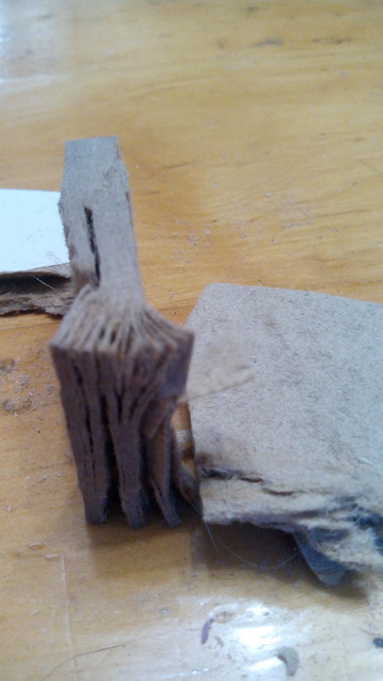

WSSE Опубліковано: 13 березня 2020 Поділитись Опубліковано: 13 березня 2020 Заказал в Вияре МДФ с порезкой. Получил детали, почти собрал из полученых деталей шкафчики. На самых последних деталях пришлось подвергнуть деталь механической нагрузке. Каково же было мое удивление, когда МДФ распался на слои картона. Такое ощущение что я купил не мдф, а ЛКК (ламинированый клееный картон). Интересно, сколько мои шкафчики простоят. При этом даже обсуждать возврат фирма не желает, отвечая "Мы Вам продали то что продали. Если Вам не нравится - напишите нам письмо, мы перешлем его поставщику". С поставщиком я пообщался самостоятельно. Его ответ полностью подтвердил мои претензии: "З фото візуально схоже на мдф. Механічне пошкодження не може призвести до рівних шматків". Посилання на коментар Поділитися на інших сайтах More sharing options...
AlSkil Опубліковано: 13 березня 2020 Поділитись Опубліковано: 13 березня 2020 Заказал в Вияре МДФ с порезкой. Получил детали, почти собрал из полученых деталей шкафчики. На самых последних деталях пришлось подвергнуть деталь механической нагрузке. Каково же было мое удивление, когда МДФ распался на слои картона. Такое ощущение что я купил не мдф, а ЛКК (ламинированый клееный картон). Интересно, сколько мои шкафчики простоят. При этом даже обсуждать возврат фирма не желает, отвечая "Мы Вам продали то что продали. Если Вам не нравится - напишите нам письмо, мы перешлем его поставщику". С поставщиком я пообщался самостоятельно. Его ответ полностью подтвердил мои претензии: "З фото візуально схоже на мдф. Механічне пошкодження не може призвести до рівних шматків". [ATTACH]685955[/ATTACH] [ATTACH]685956[/ATTACH] "3 фото" - то що є , "із фото" чи "три фото"? що означає "... до рівних шматків"? ви що із тим матеріалом робили? Посилання на коментар Поділитися на інших сайтах More sharing options...
Vladimir2011 Опубліковано: 14 березня 2020 Поділитись Опубліковано: 14 березня 2020 Интересный у вас пост. Такое впечатление, что вы до этого не разу не работали с мдф. Вообще-то мдф это и есть картон. Только толщина у него 3,2 м мм или 6 мм или 9 и т.д. Может быть ламинированным или нет. Очень боится воды.Вы его, скорее всего, намочили, мдф и стал похож на тряпку. А к Вияру какие претензии? Посилання на коментар Поділитися на інших сайтах More sharing options...

WSSE Опубліковано: 16 березня 2020 Автор Поділитись Опубліковано: 16 березня 2020 1.AlSkil - тракторать как "по фото ...." 2.Что делалось - мне потребовалось заполнить трубу 40х20 чем-то, чтобы потом вкрутить в торец шуруп, для этого был отрезан кусочек излишка "мдф" шириной 36 мм, и он вбивался в трубу. 3.Предвидя бурные заявления на счет "издевательства" над материалом скажу что материал и должен был разрущиться, это ожидаемо, и существуют такие испытания - разрушением, которые показывют из чего сделан материал и немного о технологии производства. 4.Еще раз - материал должен был разрушиться, но не так. Как может материал, спресованный из одного сплошного слоя,разделиться на слойку ровненьких бумажек одинаковой толщины. Я не нащел ни одного описания производства мдф из листов картона. Если у Вас есть такие - дайте пожалуйста, успокойте меня, потому как все найденные мной, предоставленные Вияром, предоставленные производителем - все говорят что мдф формируется пресованием сплошного слоя. 5.Vladimir2011 - Даже если я его намочил - он не может так расслоиться (читайте выше). А к Вияру у меня простая претензия - если мне продается мдф, то пусть он будет плохим/дешовым, но пусть он будет мдф-ом, а не клееным картоном. 6.И еще претензия к Вияру, кстати не только у меня - совершенно свинское отношение к покупателю если он вдруг выдвинул какую-то претензию и вышел за установленное или "бери что дают", сразу включается правило "мы такие какие есть, не нравится за рога никто не тянет" 7.При закручивании в торец, даже по просверленному отверстию - лопается на ура. Посилання на коментар Поділитися на інших сайтах More sharing options...

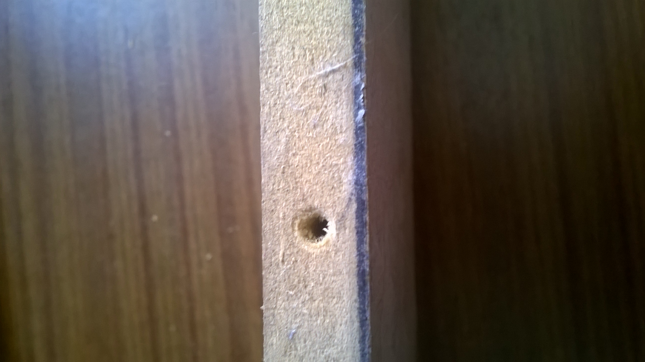

AlSkil Опубліковано: 16 березня 2020 Поділитись Опубліковано: 16 березня 2020 МДФ 10мм ПОпередньо отвір діам 2,8мм потім закручено саморіз 4*30, результат на фото. МДФ із ВІяр , Коростень якийсь мабуть, було багато років тому. МДФ - матеріал на відміну від ЛДСП однородний по щільності, зміцнюючі клейові домішки відсутні (формується якимось натуральним деревинним лігніном , що генерується при нагріванні дрібної стружки), обережніше треба підбирати діаметр для попереднього сверління. Про МДФ можу сказати, що бувало у одному заказі одного виду фасаду зовсім по різному проходив процес сверління отворів навісів, і колір МДФ у розрізі, колір стружки, супротив матеріалу сверлінню, навіть запах під час сверління різний. То виробник мабуть не дотримується однакових умов. На одному листі одне - на другому інше. Посилання на коментар Поділитися на інших сайтах More sharing options...

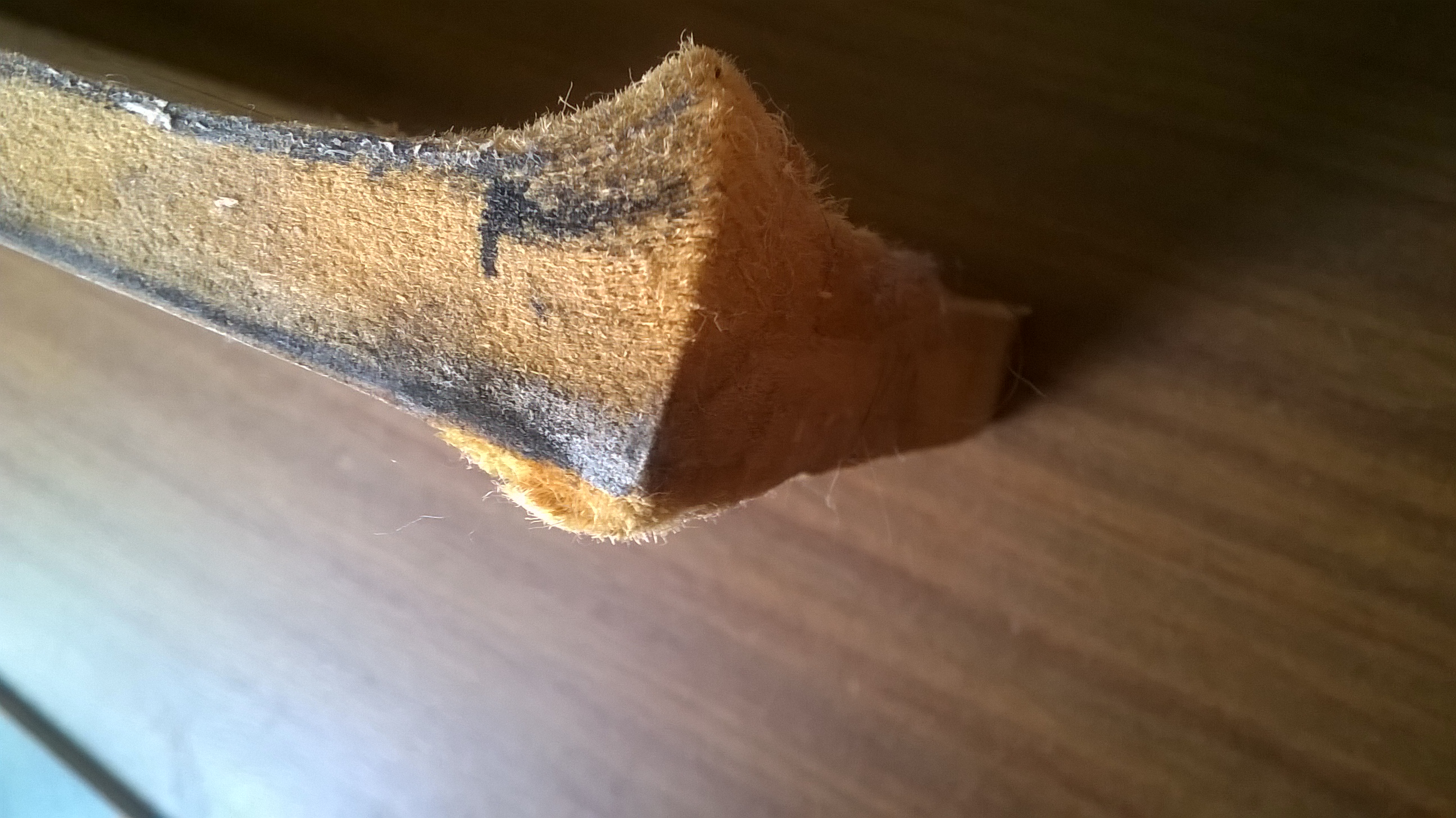

AlSkil Опубліковано: 16 березня 2020 Поділитись Опубліковано: 16 березня 2020 О, а це десь намокло Посилання на коментар Поділитися на інших сайтах More sharing options...
WSSE Опубліковано: 16 березня 2020 Автор Поділитись Опубліковано: 16 березня 2020 AlSkil 1.У меня "мдф" лопнул при вкручивании шурупа в отверстие 2.Забивал в трубу клин длиной 10 см, толщиной 16мм, ширина с одного конца 35,5 с другого 36,5 (труба 40х20 имеет внутренее сечение 16х36), забил меньше половины, когда началась притирка конец который не вошел рассолоился. 5.материал не мочился. Но даже если бы мочился, расслоиться так он не должен 5.1.При чем тут опыт, проблема не в превышении нагрузки, проблема что материал проданный мне - не мдф, а ЛаминированныйКлееныйКартон. Или Вы можете привести ссылки на производство мдф из слоев бумаги? 6.Ваше согласие и не требуется, я выразил свое мнение, поговорил с несколькими своими приятелями, работающими с вияром, мнение почти единое - если возникли какие-то разногласия - разговаривать и обсуждать с тобой никто ничего не станет - "не нравится - в сад, и петь вы там не будете, вы будете слушать" 7.Про ту труху и производитель сказал: "по фото похоже на мдф, НО при мех.воздействии так расслоиться не может". Отсюда и вывод - вместо мдф продали ЛаминированыйКлееныйКартон - о чем и дорожу до народа, осторожно мол, Вияр продает фуфло, покупайте или мдф намного дороже или дсп. МаТраС Дело в том что расчет Вияра и идет на то, что собирают мебель восновном под заказ, а там торец еже ламинированый, да и не будет мастер говорить что фуфло товарищь ты покупаешь. У меня сборка мебели это как хобби, я сам программист. Уже 15 лет сам делаю проект, заказываю распил, сам клею торцы, собираю. До этого работал с дсп. Лучше бы и в этот раз купил дсп. Надеюсь что пвх кромка спасет. Да и зная что шкафчик будет стоять в санузле, просто для перестраховки промазал торцы перед поклейков полиуретановым лаком. Надеюсь простоит дольше. 1 Посилання на коментар Поділитися на інших сайтах More sharing options...

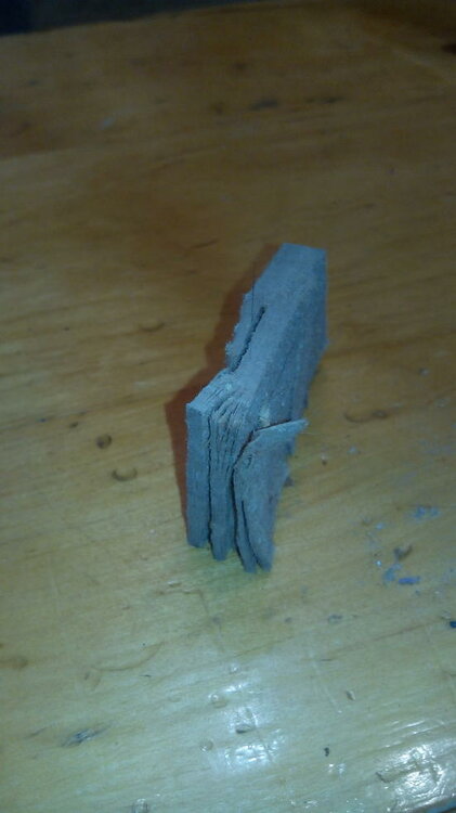

WSSE Опубліковано: 16 березня 2020 Автор Поділитись Опубліковано: 16 березня 2020 Ключевое слово. Не правильно, ключевое слово тут слойка. Вы не внимательно читали предыдущие посты: 1.Есть такие испытания - разрушением (или чрезмерной нагрузкой), показывающие из чего следан предмет и какие технологии применялись. 2.Вы не сможете привести описание технологии производства мдф из слоев картона. Везде описывается технология пресования из единого слоя мелкодиспетсного материала. И плита по этой технологии ну никак не сможет расслоиться как на фото из первого поста. Если Вы нашли такое описание - поделитесь, а то я не смог, да и сами вияровцы тоже не смогли. Посилання на коментар Поділитися на інших сайтах More sharing options...
lagish Опубліковано: 16 березня 2020 Поділитись Опубліковано: 16 березня 2020 Везде описывается технология пресования из единого слоя мелкодиспетсного материала. Не знаю как Вы представляете себе этот единый слой.Но если Вы рассчитываете поиметь что-либо с Вияра,не рассказывайте им куда вы ЗАБИВАЛИ кусок материала. 3 Посилання на коментар Поділитися на інших сайтах More sharing options...
AlSkil Опубліковано: 16 березня 2020 Поділитись Опубліковано: 16 березня 2020 Ключевое слово. Абсолютлі - забивати в торець МДФ і очікувати міцності, що за ідея ? я ж навів фото, засверлив - закрутив і все гаразд. А якщо ви сверлите <=2мм, а закручуєте >=4 , то чого чекати. Все що я закручую у МДФ, то є в площину а не в торець. Саморізи для навісів 3,5*16 - роблю попередньо отвір діаметром 2мм. Отвір для шканта, теж в площину, 8мм. ОТвір 5 мм для дюбеля Twister для Rastex , теж в площину. Отвір діаметром 10мм , теж в площину, для продольних релінгів tandembox. Всі перераховані кріплення чудово працюють в цих отворах. Добавлено через 4 минуты поверьте и запускают и без предоплаты отправляют. сам удивляюсь, но на фоне кидалова, люди как раз и заказывают в таких конторах. а по вияру, то это не только производство. у них многое чего из комплектующих и тоже только 100% предоплата легче бы вживую кусок картона того привезти и тыкнуть кому-то начиная от нач отдела.. Чого це я маю вам вірити? Надайте координати, я перепитаю. Чи кажіть, що це тільки постійним перевіреним клієнтам із великими обсягами та гарною історією. Бо якщо всім із вулиці , то Віяр зашле туди купу фріків які назамовлюють ... а потім не прийдуть оплатити. І загублять того виробника. Посилання на коментар Поділитися на інших сайтах More sharing options...

WSSE Опубліковано: 17 березня 2020 Автор Поділитись Опубліковано: 17 березня 2020 AlSkil, Вам помоему точно делать нечего, вот Вы и набиваете себе число сообщений. При чем тут отверстия, или что я делал с материалом, то что моё мдф лопается при закручивании шурупа в торец это уже попутный крик. Есть такие испытания материалов, когда к ним прикладывается чрезмерная нагрузка, при этом они разрушаются. Так вот именно эти разрушения выявляют из чего это сделано и по какой технологии. Еще раз, мдф при мешанической нагрузке, причем не важно какой, расслоилась на РОВНЫЙ и ОДИНАКОВЫЕ полоски картона. По всем найденным мною описаниям производства мдф, а также по описаниям предоставленным самим вияром, а также производителем, мдф формируется пресованием слоя мелкодиспетсной массы при высоком давлении и темпиратуре. Объясните мне, каким образом единый однородный слой распался на листы. На лицо нарушение технологии производства, вернее даже просто ПОДЛОГ, когда под видом мдф продают клееный картон, для которого не нужно высокотехнологичное оборудование и стоит который в разы дешевле. И никого не парит, Вас помоему тоже, что 1.Это обман 2.Этот материал очень уступает мдф по прочности и влагостойкости. Кстати, еще раз повторюсь, даже представитель производителя сказал, что материал очень похож на мдф, но под механической нагрузкой так расслоиться НЕ МОЖЕТ. Кстати, вияромцы проговорились, что 2 последних года прямых поставок с завода у них небыло. Приведу пример из жизни обыкновенной: есть творог, а есть творожный продукт - внешне почти не отличишь, но какая огромная разница, один сделан как и положено из молока и очень полезен, второй даже рядом с молоком не находится и употребление чревато. Если у Вас, уважаемый, есть описание технологии производства мдф из слоев - дайте пожалуйста ссылку, а то я никак не могу найти. Если у Вас такой ссылки нет - то Вы обынковенный пустозвон, защищающий честь мундира или просто .... пустозвон вообщем. Добавлено через 7 минут lagish - не правильно, ключевое слово "СЛОЙКА". Попробуйте, кстати, просто разрушить дсп, побив молотком по торцу. Вы удивитесь, но вы никогда не сможете получить такой картинки. И не нужно подымать плячь Ярославны что это другой материал, материал того-же принципа, пресованная фракция древесин, только кусочки больше, и применяется клей, у мдф фракция намного мелче, и другая клеевая основа, опять же по технологии мдф клея там меньше, а восновном преется легнином (клеевосоставляющей самого дерева), которого в картоне (из которого повидимому и сделан мой "мдф") и в помине быть не может, вот по этому он и расслоился так, вот поэтому он и не выдерживает вкручивание шурупа 3,5мм в отверстие 2мм. 2 Посилання на коментар Поділитися на інших сайтах More sharing options...
WSSE Опубліковано: 17 березня 2020 Автор Поділитись Опубліковано: 17 березня 2020 Волчок, да не так уж важно что я делал, важно то, что не может мдф, пресованный из сплошного слоя мелкодисперсноого материала, распасться на ровненькие одинаковые листы. Или у Вас есть описание технологии производства мдф склеиванием листов? Я например как не пытался - не нашел. alexsedov Процесс получения такого результата прост. Мне нудно было прикрепить трубу 40х20 между вертикальными стенками стола. Труба по снутреннему сечению 36х16. Отрезал клин длиной 7-10 см, шириной 35,5 в начале 36.6 в конце. Забивал внутрь. Материад и должен был разрушиться, всетаки били молотком, но не РАССЛОИТЬСЯ таким образом. Попробуйте, кстати, просто разрушить дсп, побив молотком по торцу. Вы удивитесь, но вы никогда не сможете получить такой картинки. И не нужно писать, что это другой материал, на самом деле материал того-же принципа, пресованная фракция древесины, только кусочки больше, и применяется клей, у мдф фракция намного мелче, и другая клеевая основа, опять же по технологии мдф клея там меньше. Посилання на коментар Поділитися на інших сайтах More sharing options...
