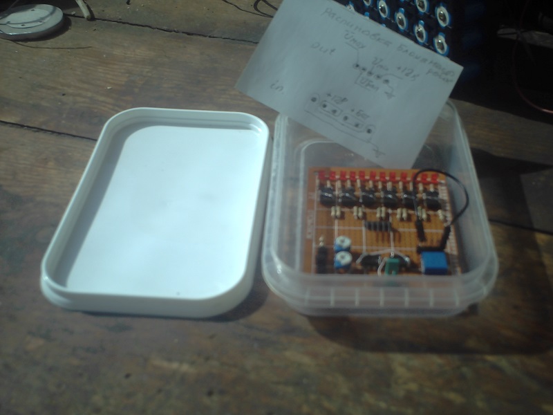

Для измерения напряжения на клеммах аккумулятора, лучше всего использовать готовый цифровой вольтметр. Пару лет назад заявил мне товарищ, которому я из "кипятильника" сделал нормальное зарядное устройство. Которое всякий раз при достижении порогового уровня напряжения, отключало зарядное устройство от сети 220 В на некоторое время. Но, как показала практика, цифры недостаточно доходчиво показывают динамику изменения напряжения до, и, особенно, после отключения ЗУ, поэтому решено было придумать и сделать визуализацию на базе последовательных светодиодов. И при этом не ограничивать себя ни количеством сегментов, ни диапазоном напряжений, как это делают подобные устройства из страны - разносчика всяких вирусов.
В общем, устройство отправилось к заказчику. После небольшой видео-сессии, разумеется ;)
P.S. Рома, это третья часть "комплекса". Первые две, нормально разомкнутые твердотельные реле по высокому и низкому напряжению + универсальная плата управления к ним, тоже уже материализованы. Осталась мелочь, активный балансир, способный, в том числе, справиться с двумя последовательными конденсаторами по 2,7 В каждый.

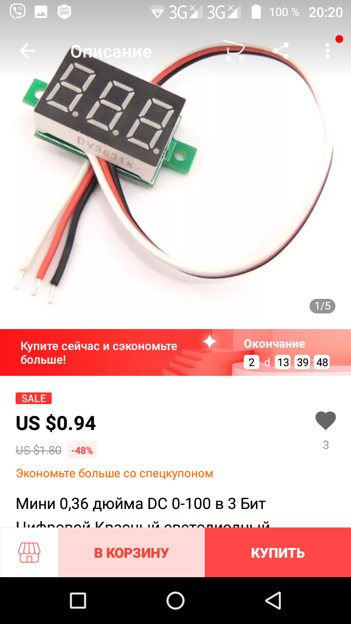

А нахрен эта самопальщина вообще нужна? Китайские миниатюрные за 1$ работают годами безупречно)))
А можно ссылку на что-нибудь китайское миниатюрное, зато очень дешёвое, которое умеет отображать текущий уровень напряжения, например, литий титанатной ячейки в диапазоне 1,6 ... 2,8 В с разрешением 0,1 В? И при этом оно же, китайское миниатюрное, зато очень дешёвое, запросто может показать, что творится на клеммах, например, автомобильной стартерной аккумуляторной батареи? Пожалуйста, буду очень вам признателен.

Какие радиодетали нужны, как их компоновать и как заставить всё это работать я знаю и так. А чтобы выложить схему, её нужно сначала нарисовать. Подсказать адрес, где тебе просто так нарисуют и выложат рабочую схему?

добрый день. Прям в таком виде? Может в какую то коробочку ее помещайте.
А я её и поместил в коробочку :)
В принципе, блок индикации можно делать как LED ленту/планку с использованием компонентов SMD. С возможностью отрезать или добавлять нужное количество отображаемых сегментов.

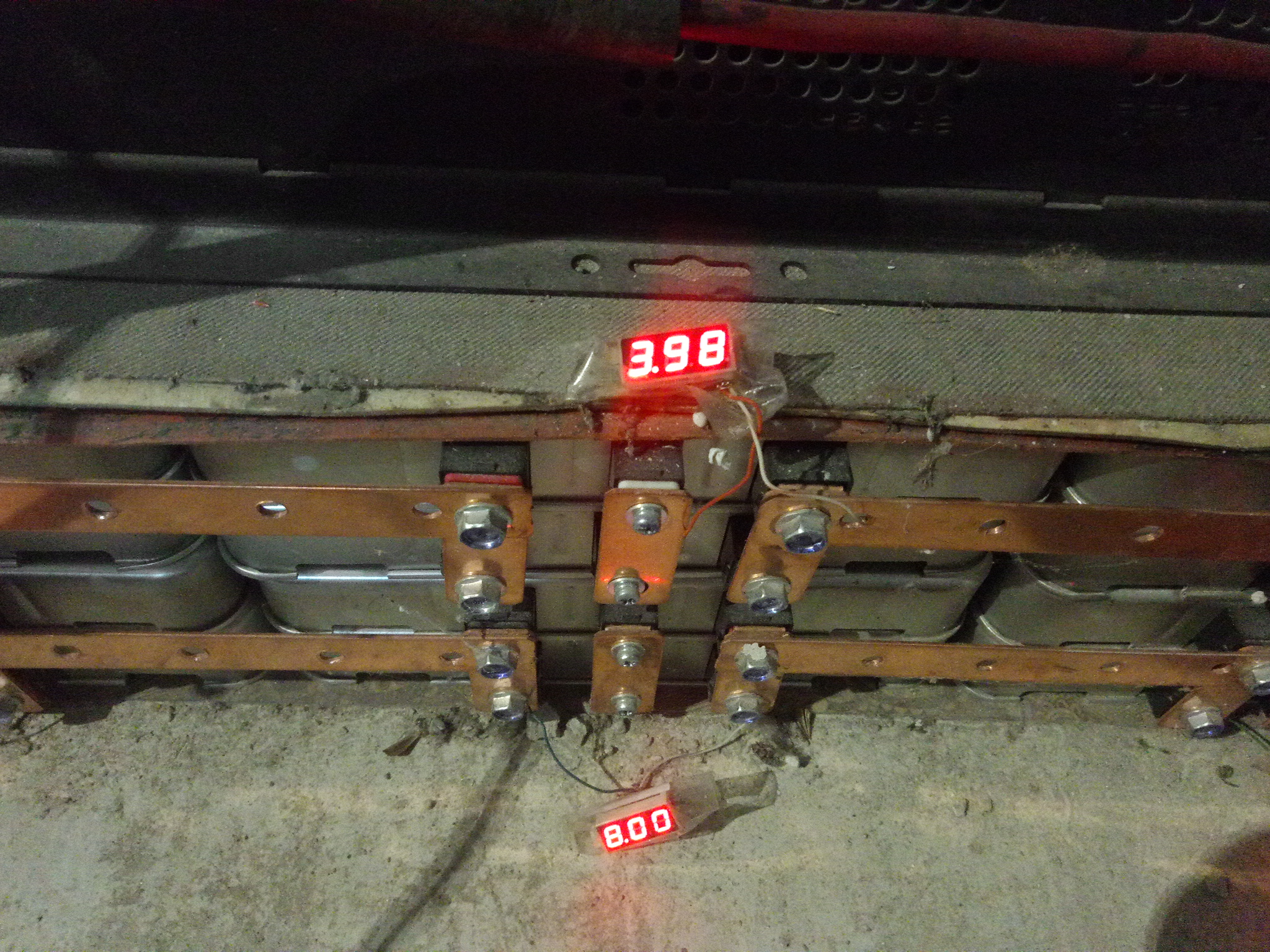

Вот такой вольтметр с отдельным питанием меряет от 0 напряжение.
Большое спасибо, конечно, но данное цифровое устройство не имеет ничего общего с аналоговым показателем уровня. Ни по точности, ни по скорости, ни в плане способа отображения информации.
Ну если цифры это не точное отображение информации, я даже не знаю что и сказать....
Точность отображения и погрешность измерения слишком разные вещи. Если показометр рисует десятые, а врёт на вольты, то такое изменение даже опасно.
Та какие погрешности в вольтах?? Вы вообще их держали в руках?? Там есть подстроечник, которым можно откалибровать его показания по эталонному значению, если найдёте. А самоделка от Севы это эталон показометра вольтажа? Блин ну смешно...
тоесть эта макетка показывает реальный SOC?
Нет. Это решение показывает всего лишь уровень напряжения на клеммах в данный момент времени при текущей нагрузке и температуре батарей. Но на линейной части зарядной/разрядной кривой, да. Соврать точно не сумеет.
Пусть найден источник эталонного* напряжения и показания откалиброваны тютелька в тютельку. Тогда при фактическом напряжении на клеммах литий-ионного аккумулятора 3,92 В вы увидите 3,9 В, а при фактическом напряжении на клеммах литий-ионного аккумулятора 4,18 В, этот вольтметр покажет 4,1 В. Т.е., в таком случае вольтметр не просто тупо соврёт, а не предупредит вас, что уровень заряда второго аккумулятора находится на критическом уровне, и можно, пока, спокойно пойти заварить кофе.
Аналоговый же указатель уровня, настроенный, например, на интервал 3,9 ... 4,18 В, в реальном режиме времени покажет, что никуда ходить не надо, а нужно срочно что-то предпринимать.

Сева Вы там на приколе что ли? Вот для вас лично фото, посмотрите сколько цифр после точки на литий ячейке.
А точно тот самый вольтметр? Для которого указаны пределы измерения 0 ... 100 В (00.0 ... 99.9)?
Присмотрелся немного внимательнее. Олег, потенциалы можно начинать выравнивать. В вашей сборке наблюдается дисбаланс на 0,04 В, а для лития это несколько единиц, если уже не под десяток, процентов разбега по ёмкости.
Да все нормально там с потенциалами. Я вам про паказометр пытаюсь донести а не про мои ячейки.
