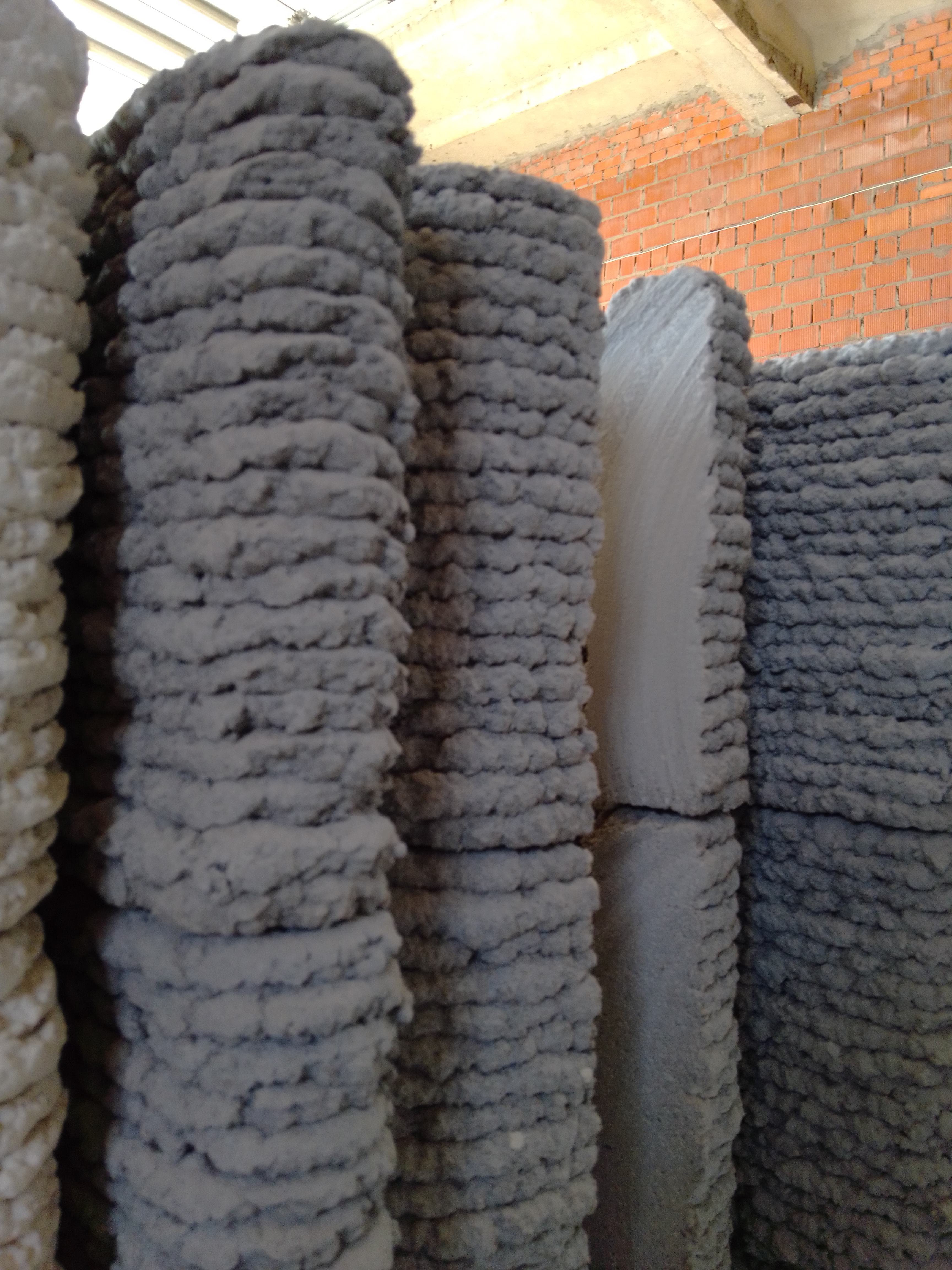

Afonya_ Опубліковано: 28 лютого 2020 Поділитись Опубліковано: 28 лютого 2020 Подскажите, пожалуйста, кто-то сталкивался с "крафтовыми" заборами? Крепкие ли они, и насколько просты в установке? Отзывов по ним особо не нашел в нете, есть только видео одного экспериментатора Ну и вот нашел картинку, если их и правда делают послойно то как долго они прожить могут? Наверняка там куча пустот в которые зимой затекает вода и потом подмерзая разрушает плиту www.pinterest.com/pin/130956301651733999/ 1 Посилання на коментар Поділитися на інших сайтах More sharing options...
ConcreteFlow Опубліковано: 1 травня 2020 Поділитись Опубліковано: 1 травня 2020 Плотность экструзивного бетона ConcreteFlow 2300 кг/м³. Наш бетон прочный и долговечный. Подробнее про материал можно почитать на сайте: concreteflow.tech/technology/ 1 Посилання на коментар Поділитися на інших сайтах More sharing options...
ConcreteFlow Опубліковано: 1 травня 2020 Поділитись Опубліковано: 1 травня 2020 Бетон плотный, без пустот. Посилання на коментар Поділитися на інших сайтах More sharing options...

shneider_vova Опубліковано: 1 травня 2020 Поділитись Опубліковано: 1 травня 2020 Делают в Днепре. Я потихоньку присматриваюсь. Знаю, где есть живой объект, в течении пары недель съезжу пофоткаю, выложу не рекламные фото. Но фото из цеха какие то печальные, фото с сайта привлекательнее 3 Посилання на коментар Поділитися на інших сайтах More sharing options...

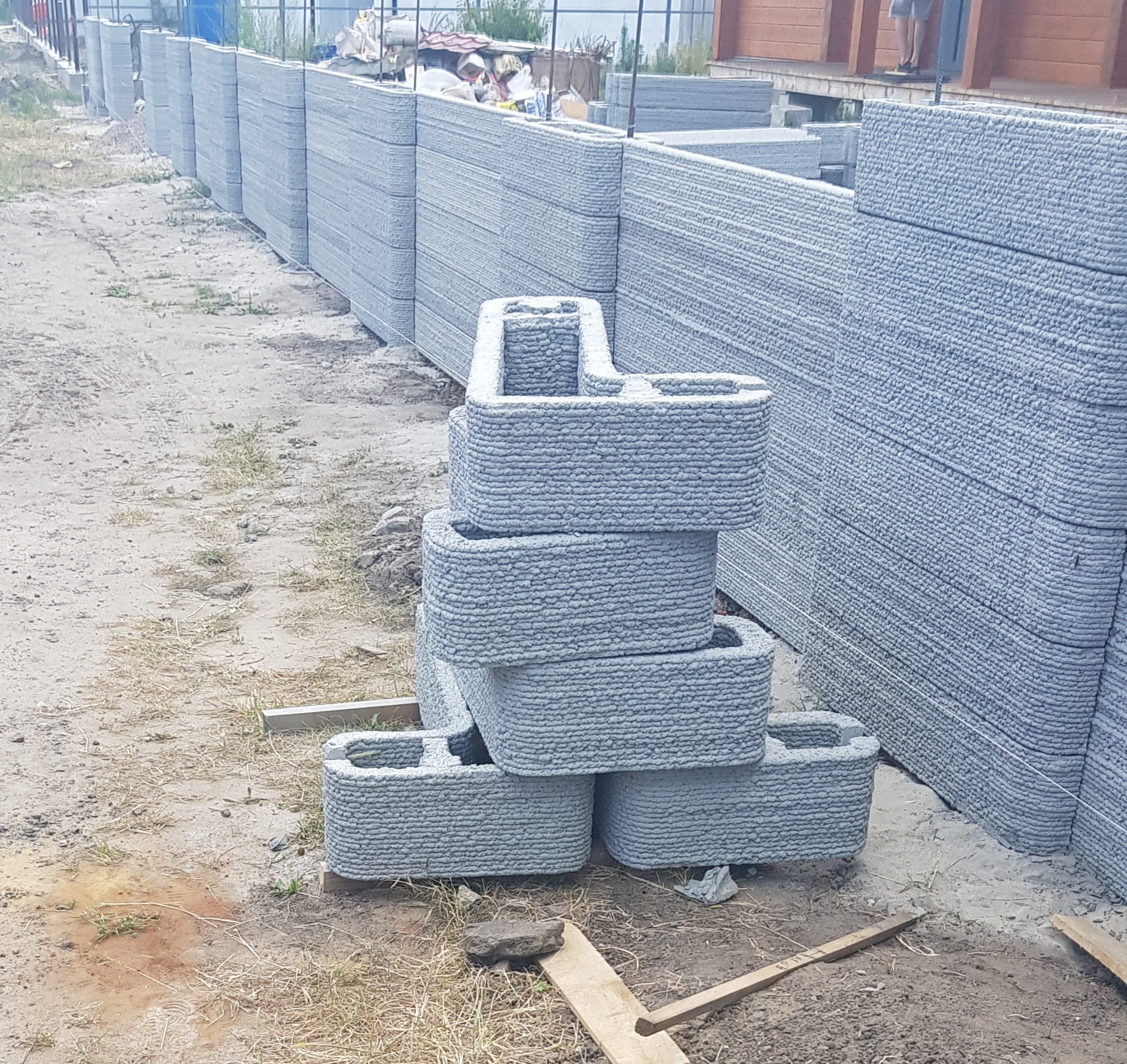

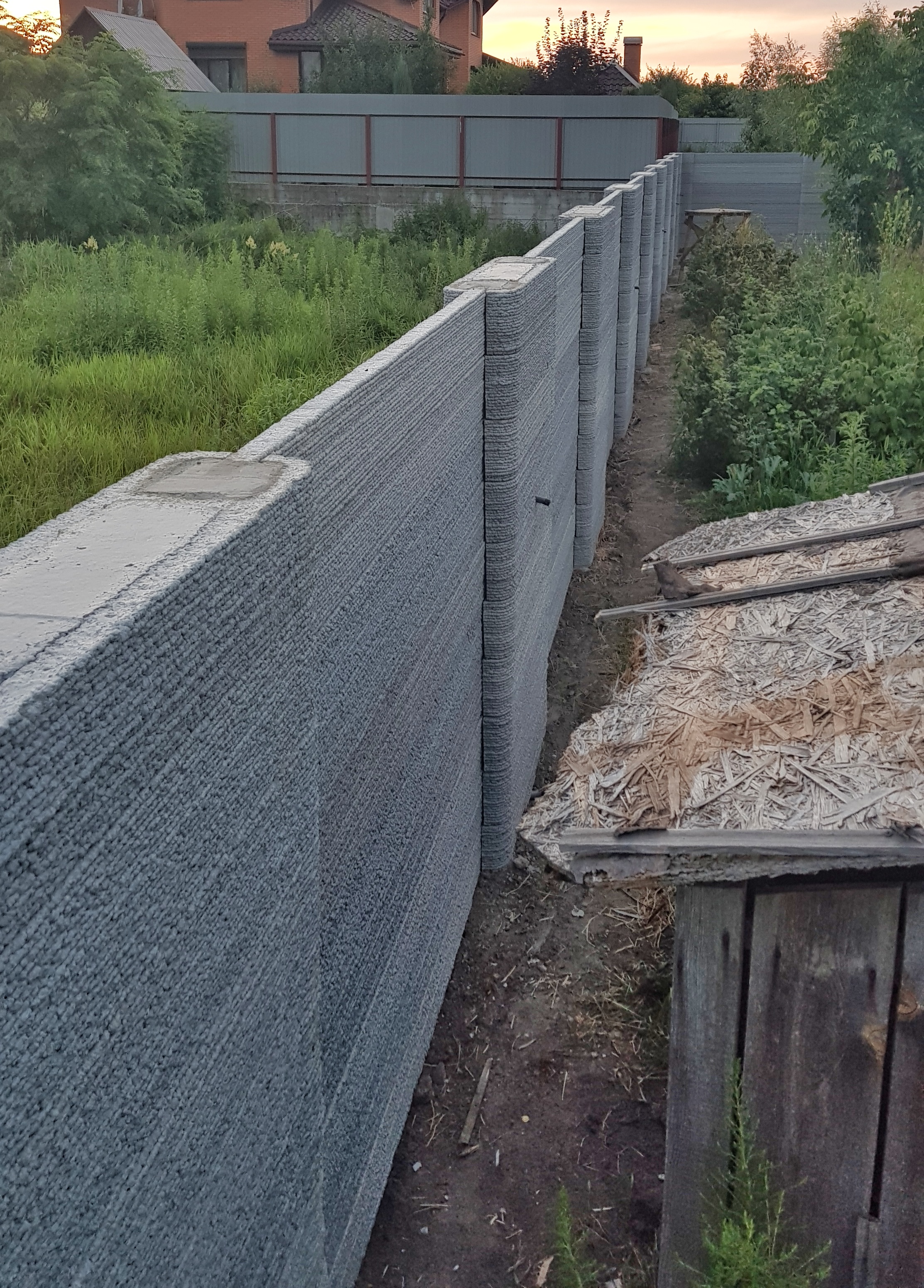

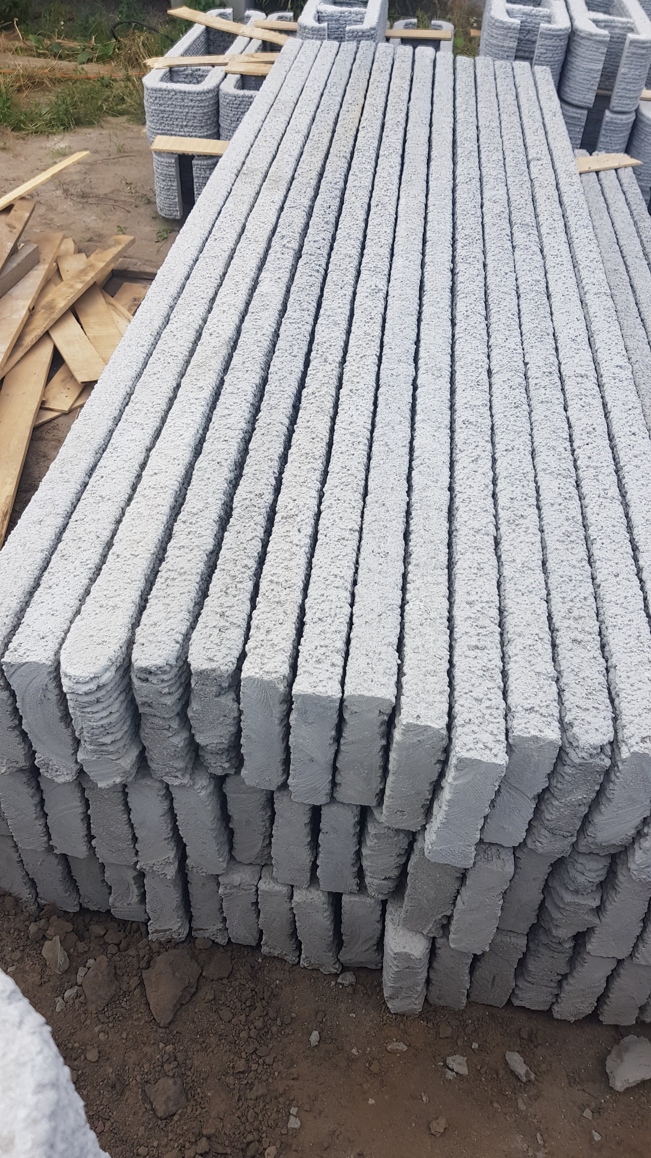

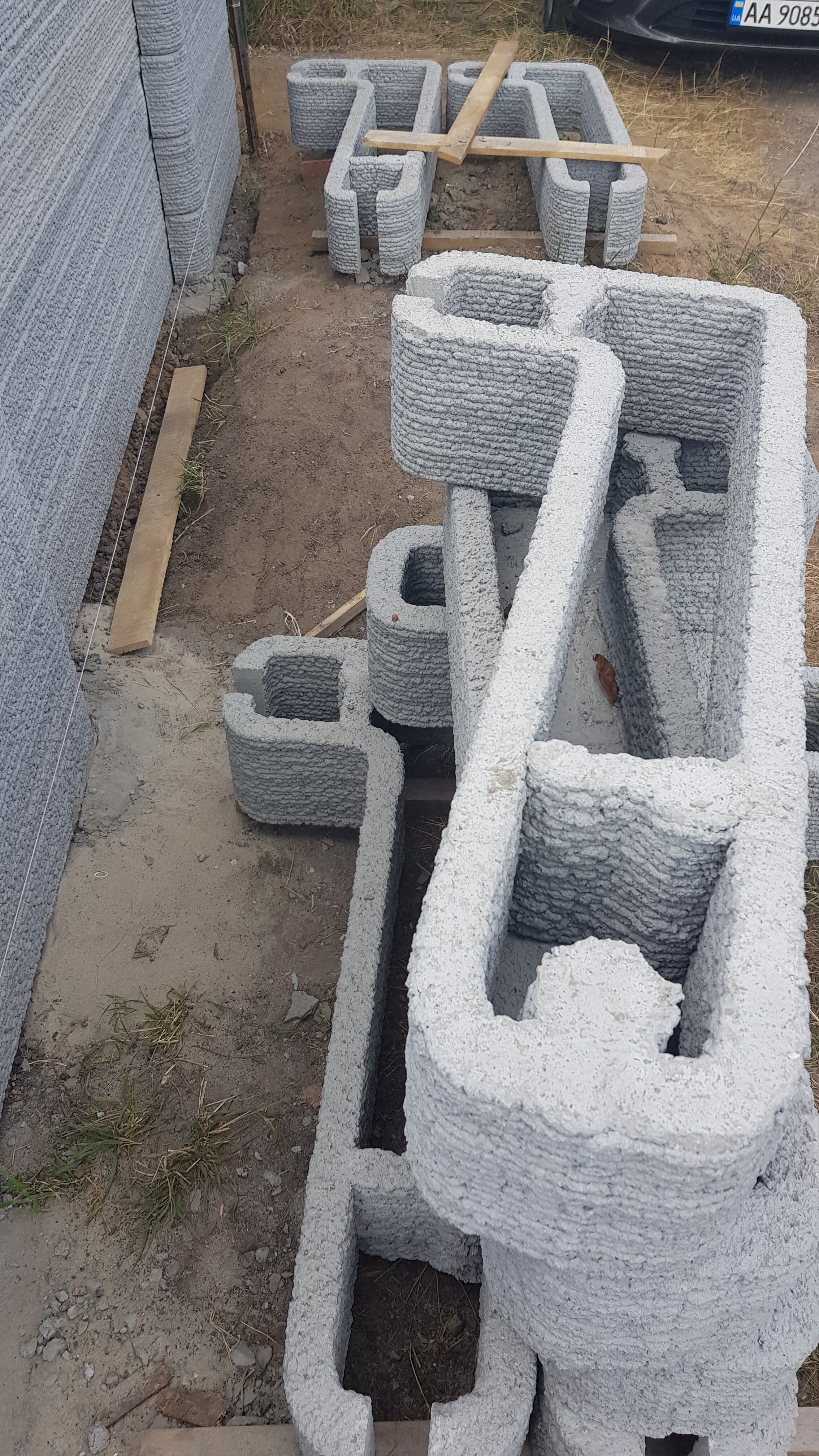

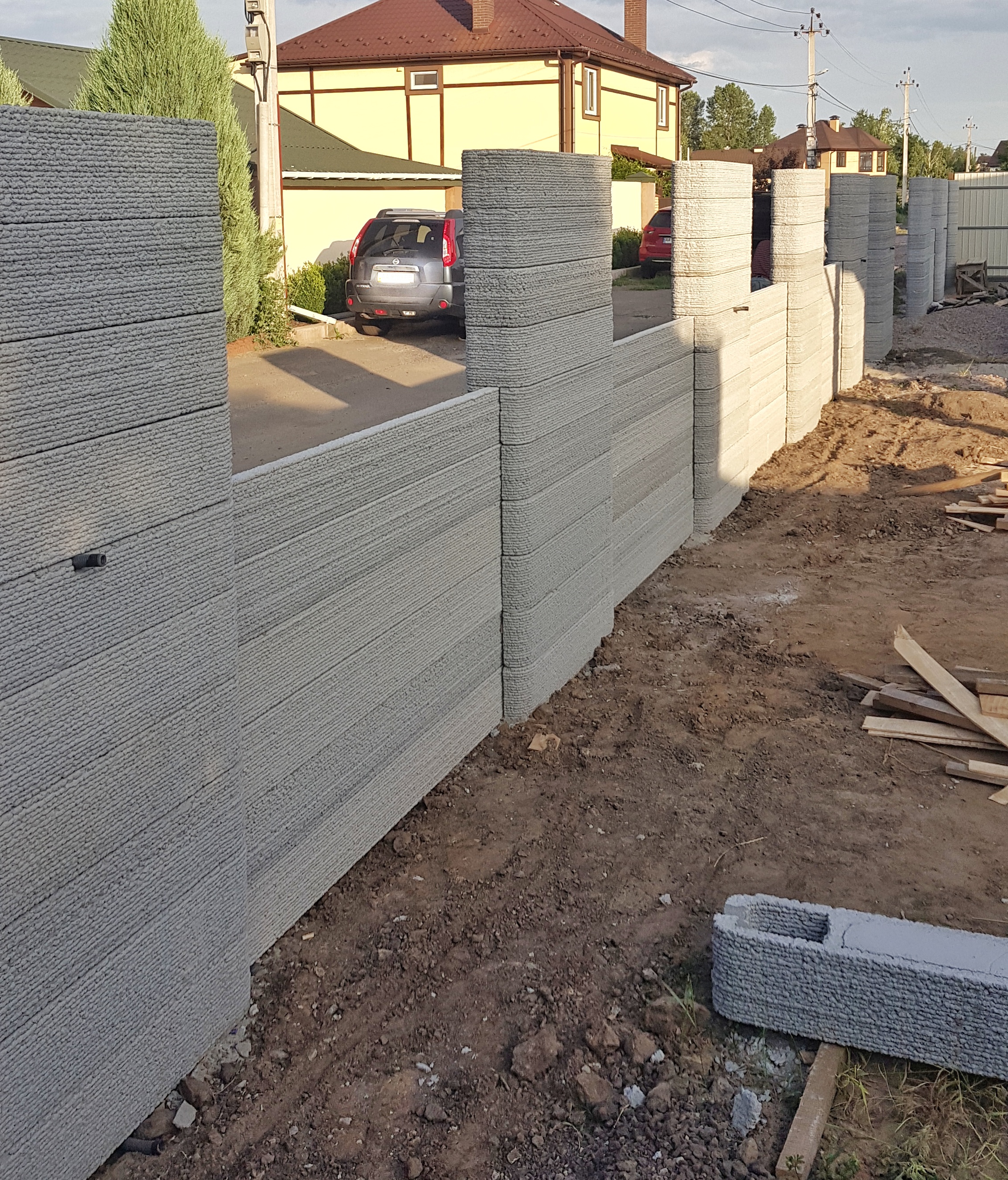

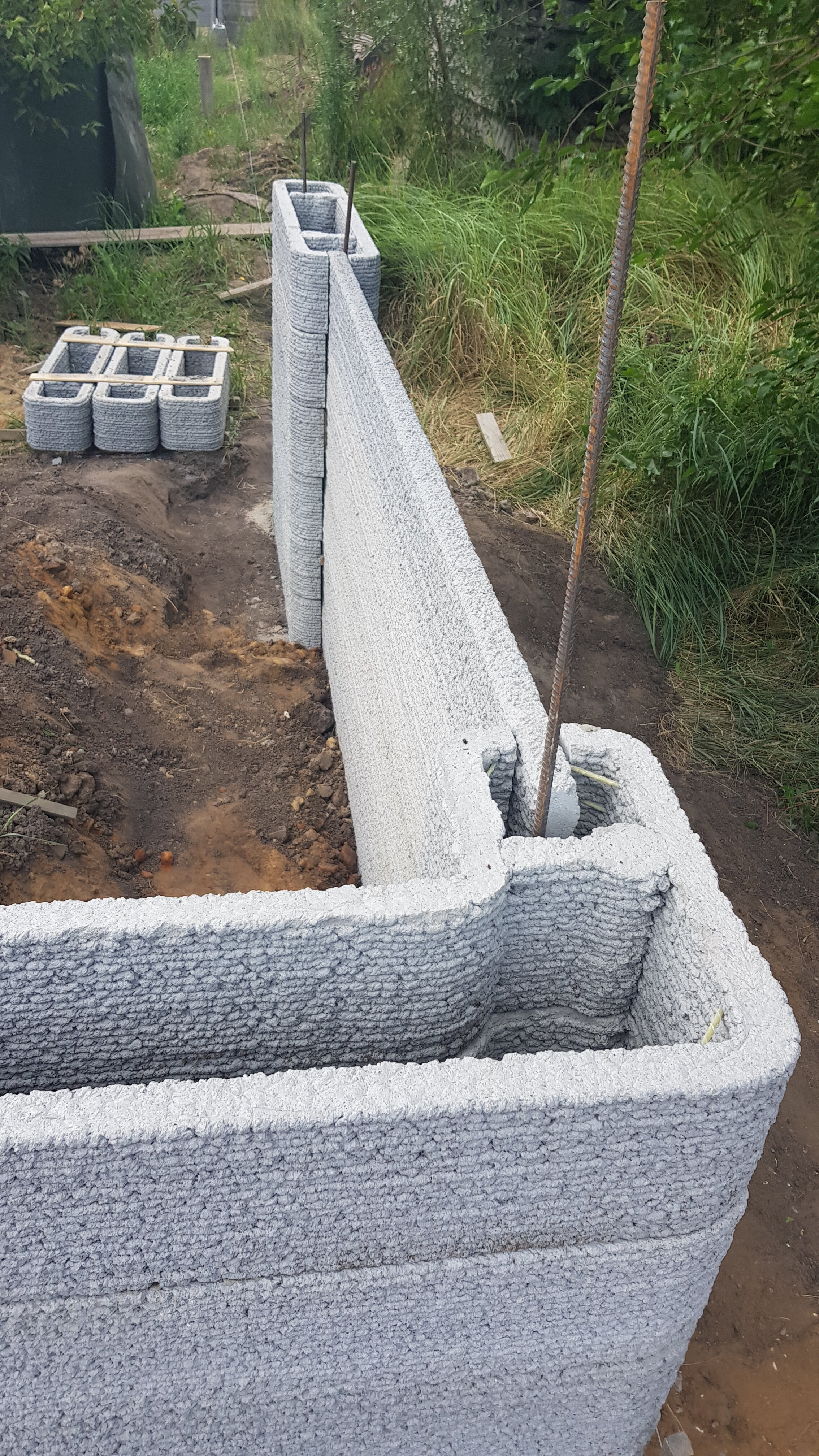

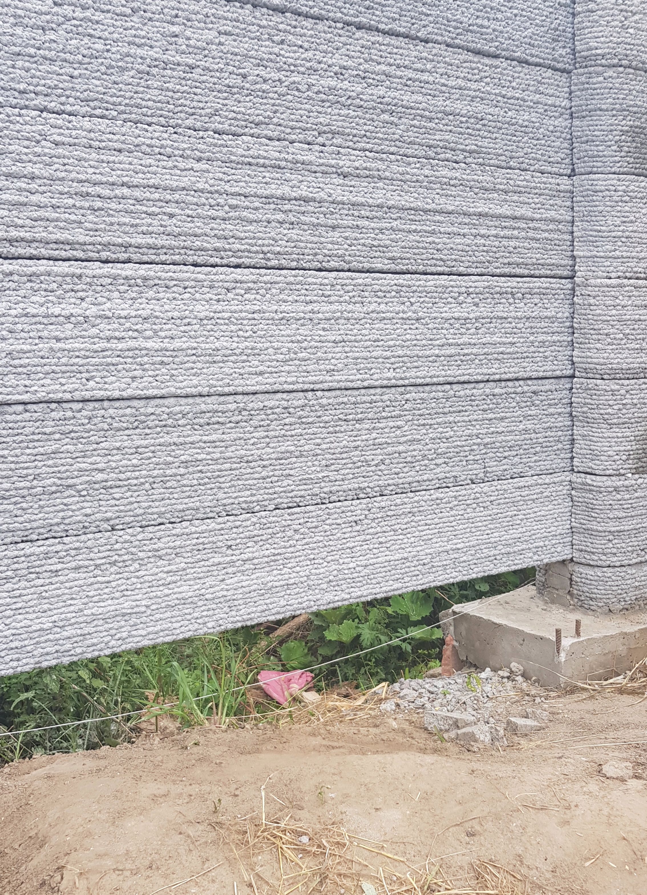

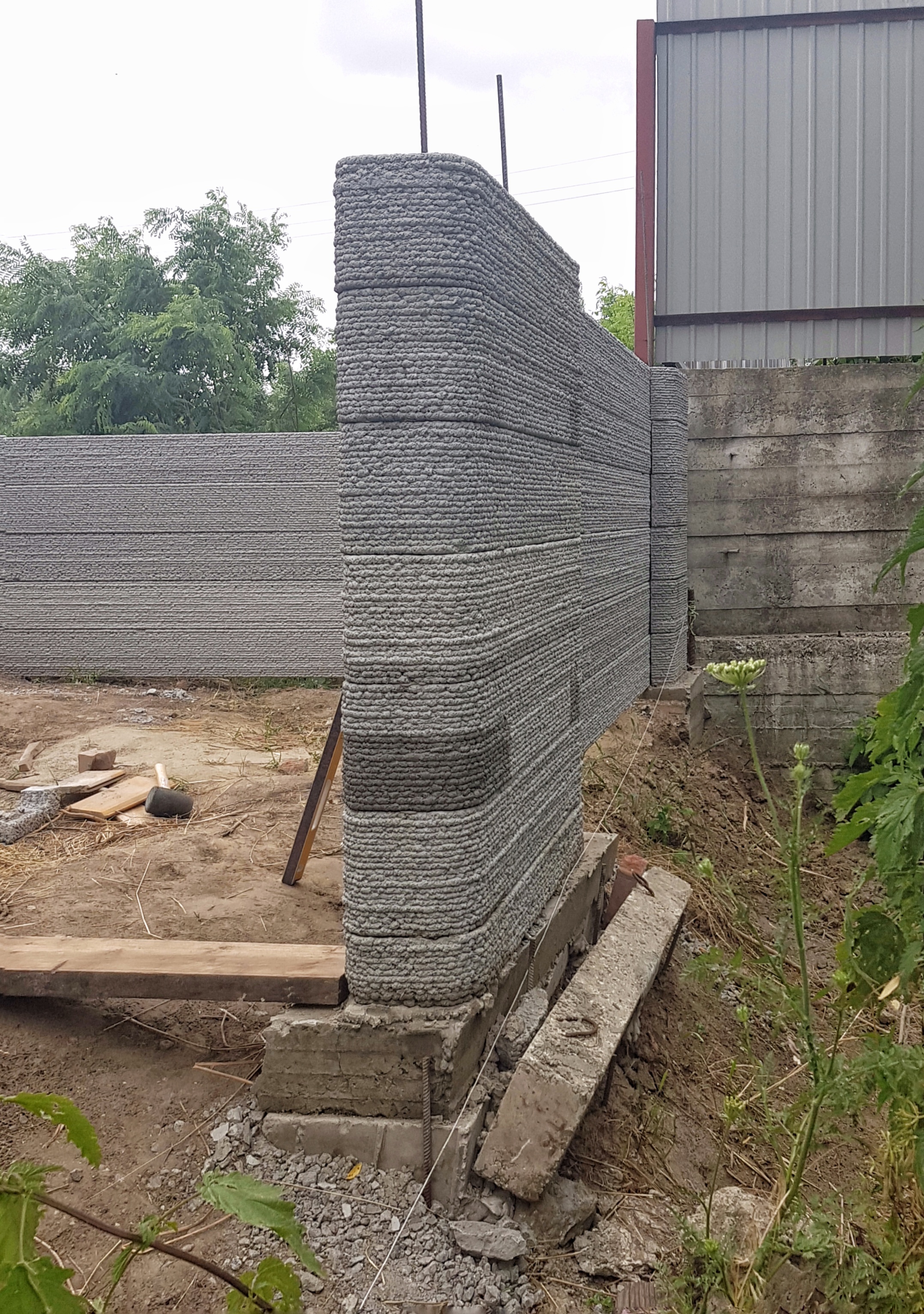

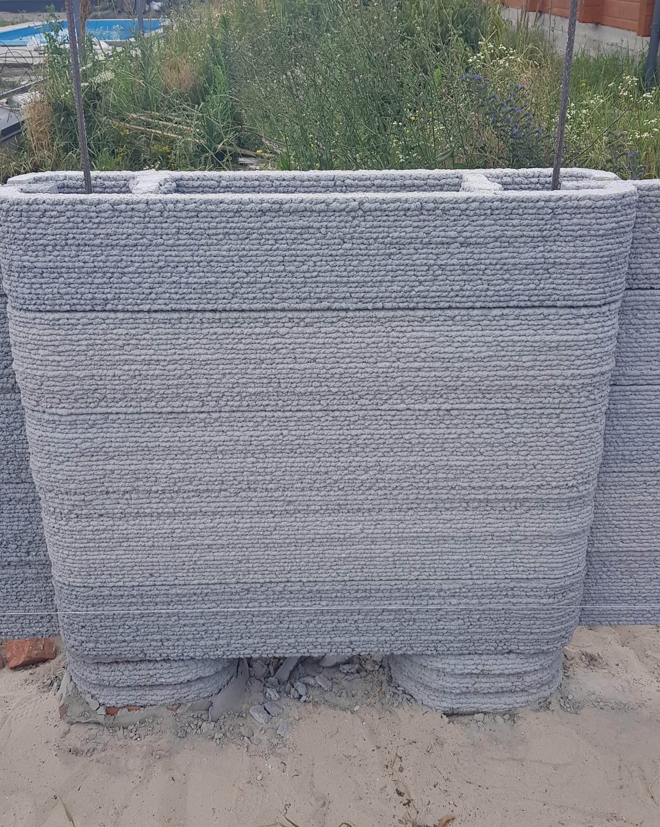

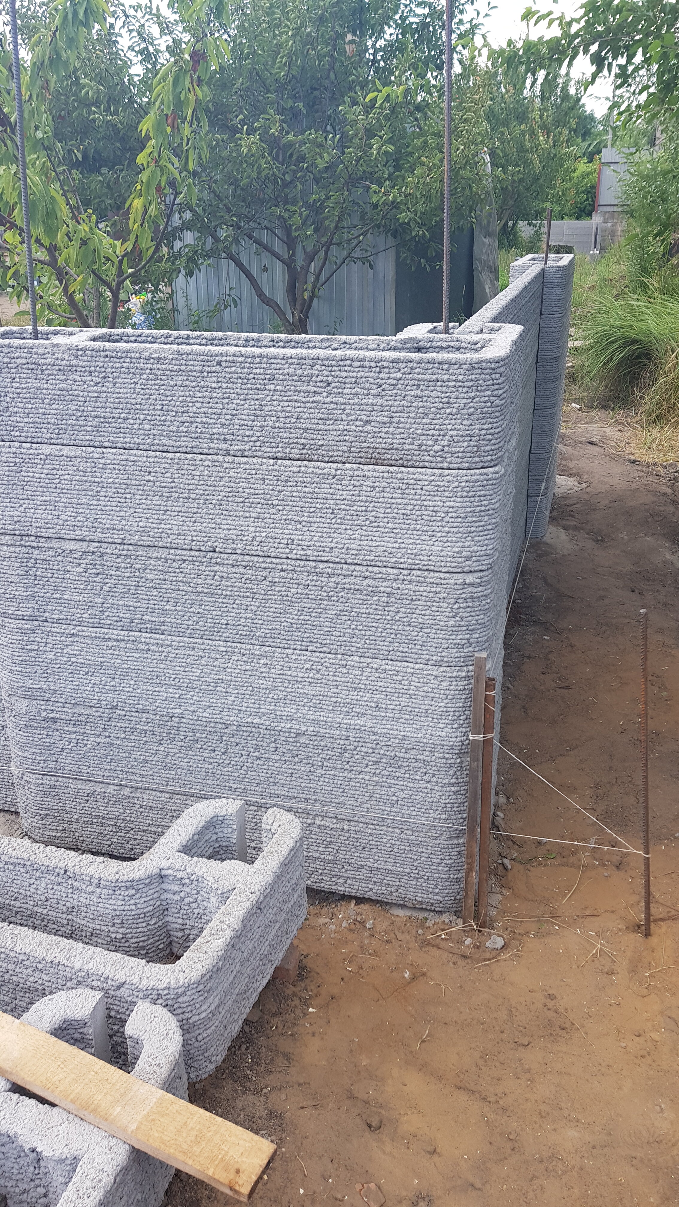

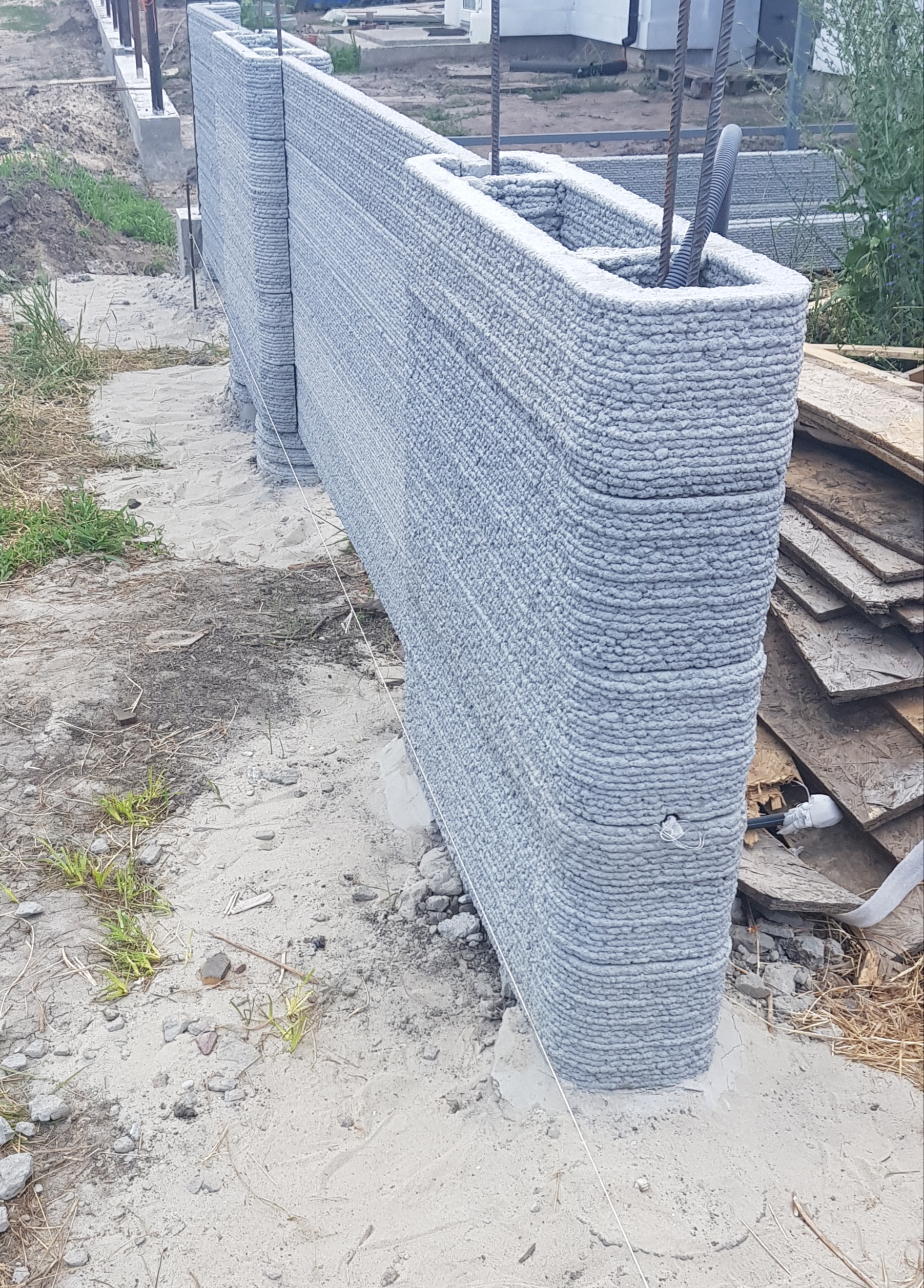

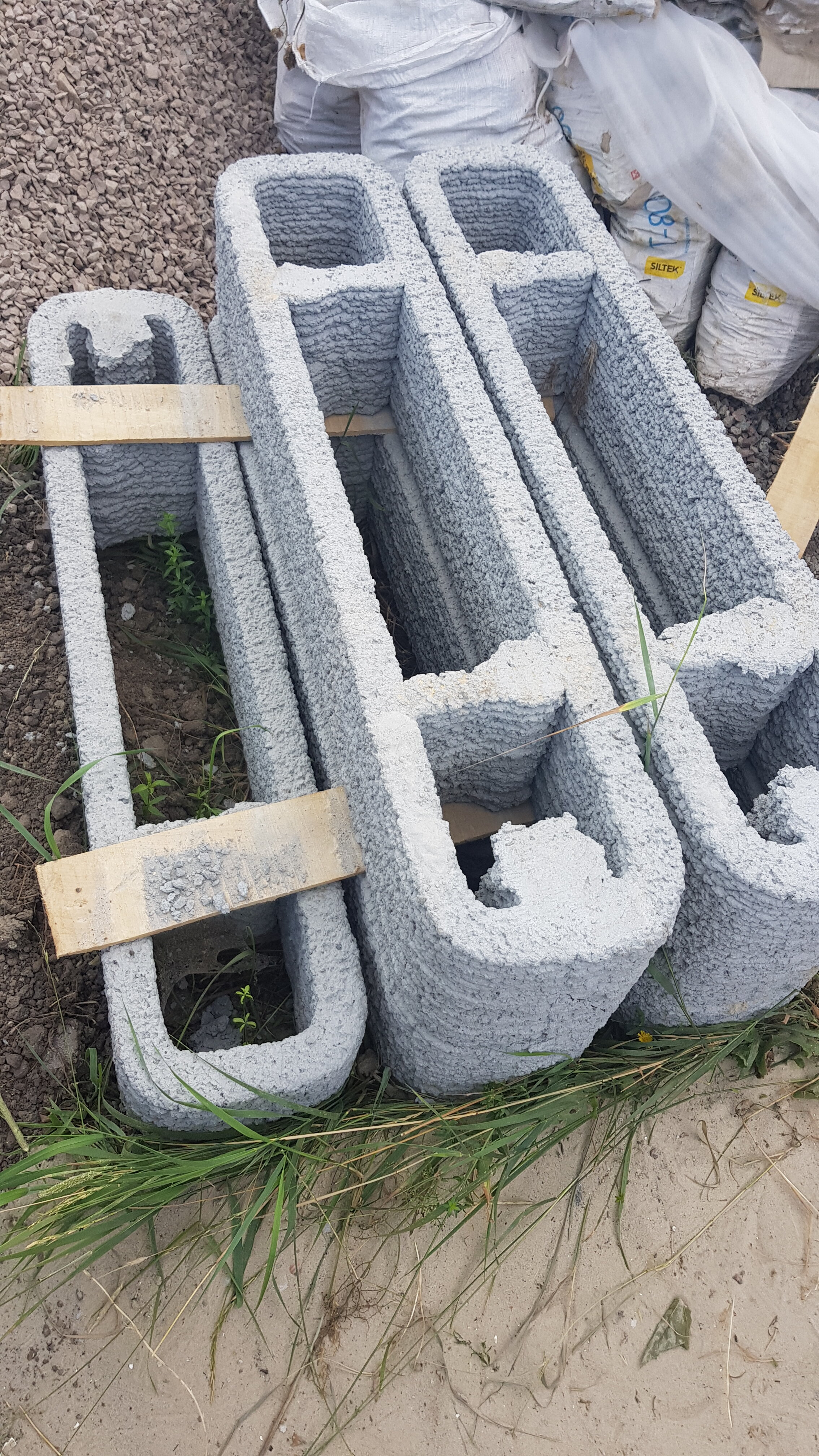

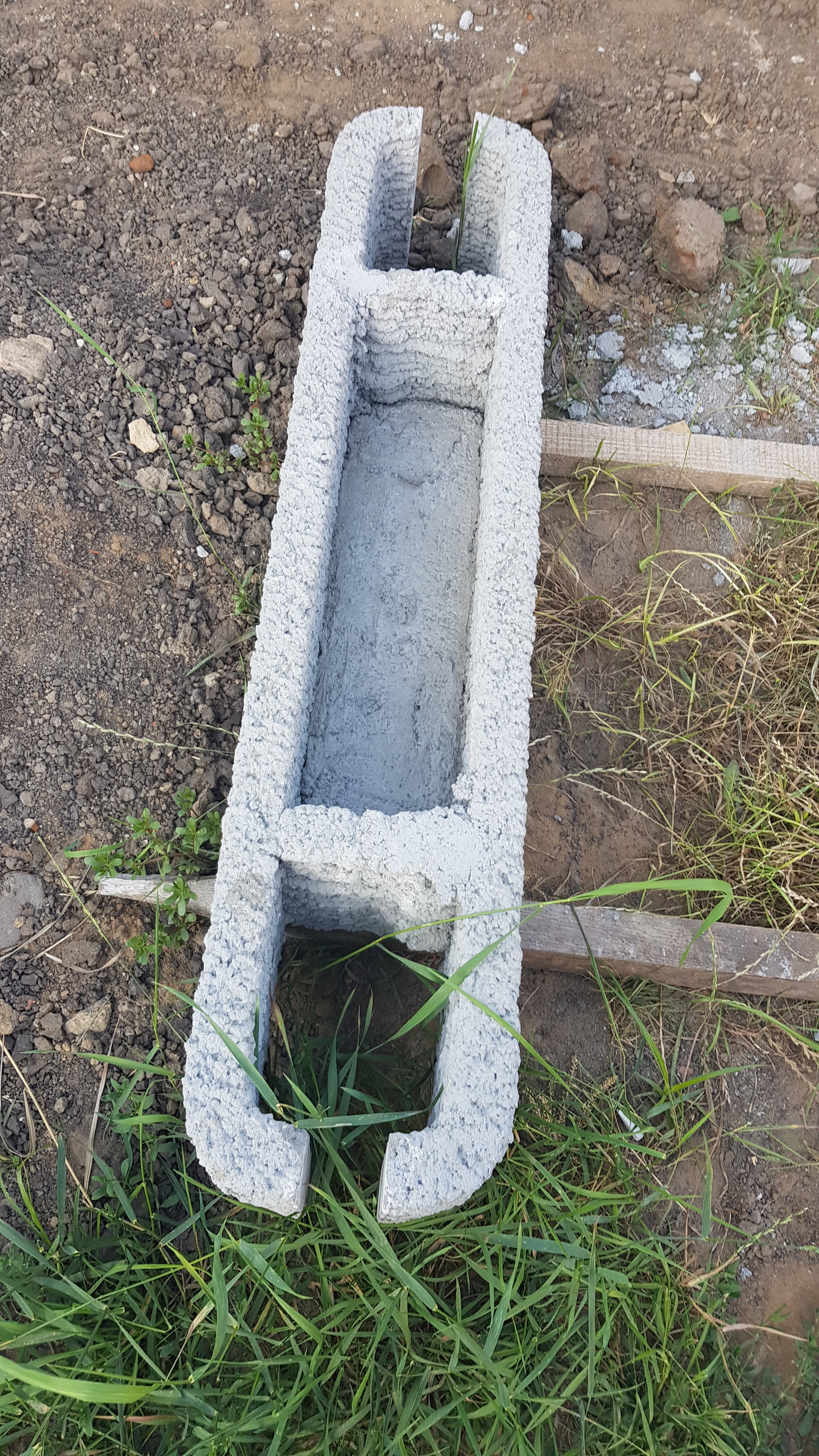

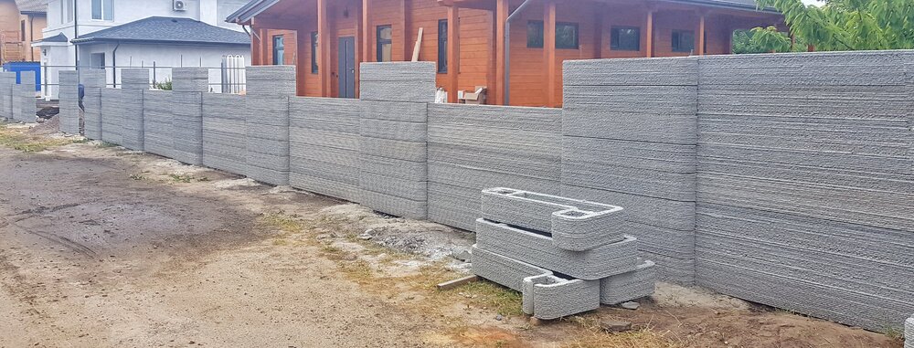

Оз Опубліковано: 12 липня 2020 Поділитись Опубліковано: 12 липня 2020 Головним плюсом для мене стало те, що для цього паркану можна не робити фундамент. У мене в задній частині ділянки обрив. Фундамент з опалубкою та голим бетоном вийшов би значно дорожче. Заливають в землю стовпчики 40 на 70 висоти плюс мінус в рівень "0". Головне залити їх по всій довжині паркана в рівень. Потім в лунки самого модуля паркану заливається бетон після вирівнювання у всіх площинах. Армований. Роблять модулі в різних кольорах на виробництві. Можна згодом фарбувати самому. Висота модулю 20 см. Везуть фурою з Дніпра. Встановити 2м паркан довжиною метрів 70 можна за тиждень. Особисто я вирішив фасад робити комбінований. Ширина стовпчика 1,17м. Між ним перемичка у мене до 2м. Висоту перемичок на фасаді виганяють до 1,20м. Далі планую Н80см х 2м модуль з дерева або "жалюзі". Щодо щілин та можливих тріщин буду ризикувати)) и мне интересно. обратите внимание на стыковку частей забора по длине (вертикальный шов). там выполнен пропил в одной секции, куда вставляется другая. пропил шире секции, то есть шов заделывается. потом это место потенциальной вертиклальной трещины 9 Посилання на коментар Поділитися на інших сайтах More sharing options...

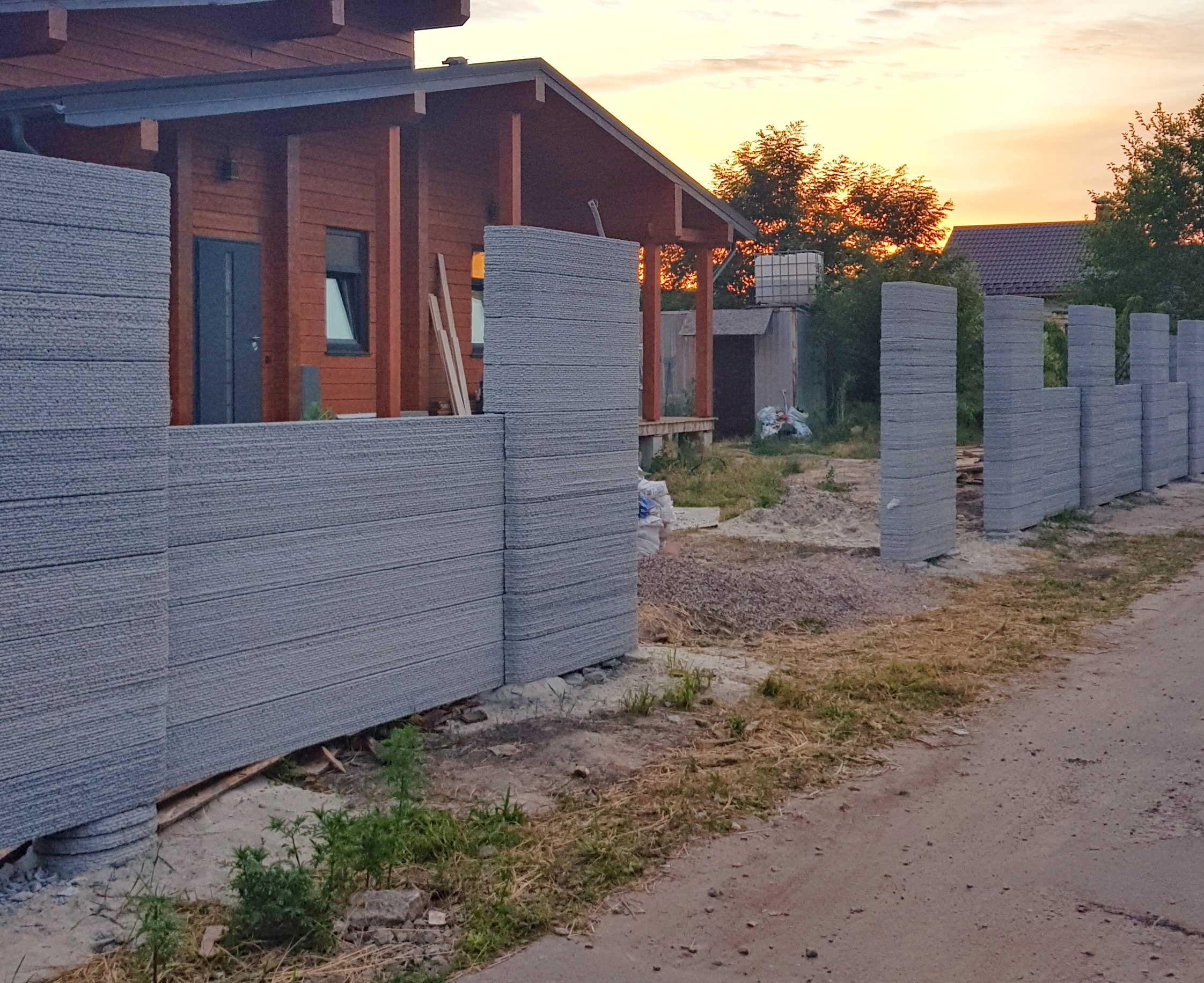

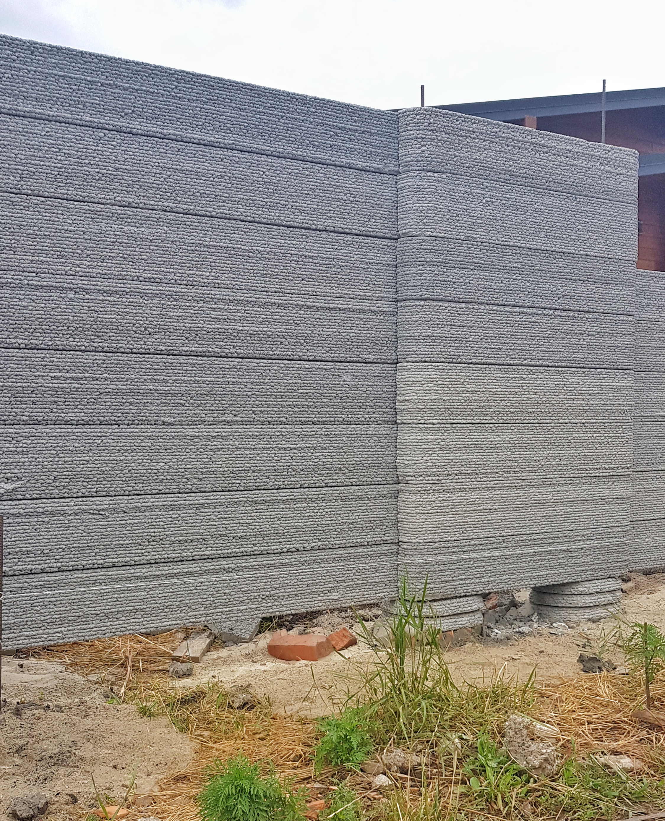

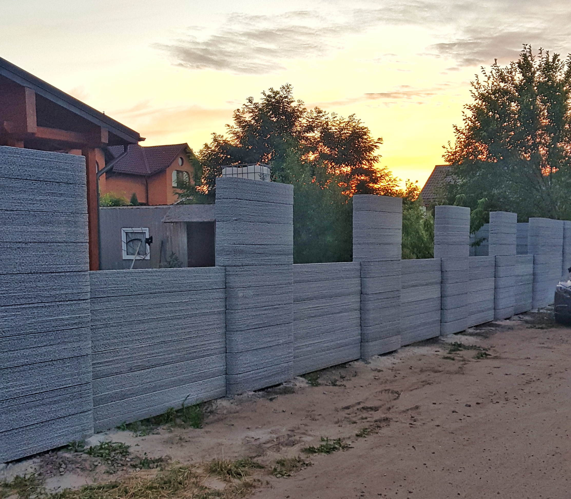

Оз Опубліковано: 13 липня 2020 Поділитись Опубліковано: 13 липня 2020 Ще фото Головним плюсом для мене стало те, що для цього паркану можна не робити фундамент. У мене в задній частині ділянки обрив. Фундамент з опалубкою та голим бетоном вийшов би значно дорожче. Заливають в землю стовпчики 40 на 70 висоти плюс мінус в рівень "0". Головне залити їх по всій довжині паркана в рівень Встановити 2м паркан довжиною метрів 70 можна за тиждень. Особисто я вирішив фасад робити комбінований. Ширина стовпчика 1,17м. Між ним перемичка у мене до 2м. Висоту перемичок на фасаді виганяють до 1,20м. Далі планую Н80см х 2м модуль з дерева або "жалюзі". Щодо щілин та можливих тріщин буду ризикувати)) 4 Посилання на коментар Поділитися на інших сайтах More sharing options...

Оз Опубліковано: 13 липня 2020 Поділитись Опубліковано: 13 липня 2020 Від виробника. Вирішив так, тому що продукт новий. Багато нюансів. Як показала практика, потрібен мінімум один, хто мав досвід виставляти модулі в рівень. Ще один потрібен, хто допомагає ставити модулі. В принципі, навіть двоє можуть паркан весь робити. Але, якщо буде ще один-два, хто буде одночасно мішати бетон та заливати стовпчики - то швидкість зросте у два рази. Звісно, якщо готові самостійно трохи потренуватися збирати-розбирати, і є зайвий час та вміння працювати з нівеліром - то і самому можна з підсобником ставити. установщики ваши или от производителя? Добавлено через 6 минут Звичайно, все можна самому. Потрібна якась спец фарба. Та й розхід буде значним. Думаю, краще одразу на виробництві колірувати. Знаю, що робили вже сніжно білий (для любителів грецьких будинків), сірий, темносірий. Думаю лучше красить забор самому. На вид симпатично. Посилання на коментар Поділитися на інших сайтах More sharing options...

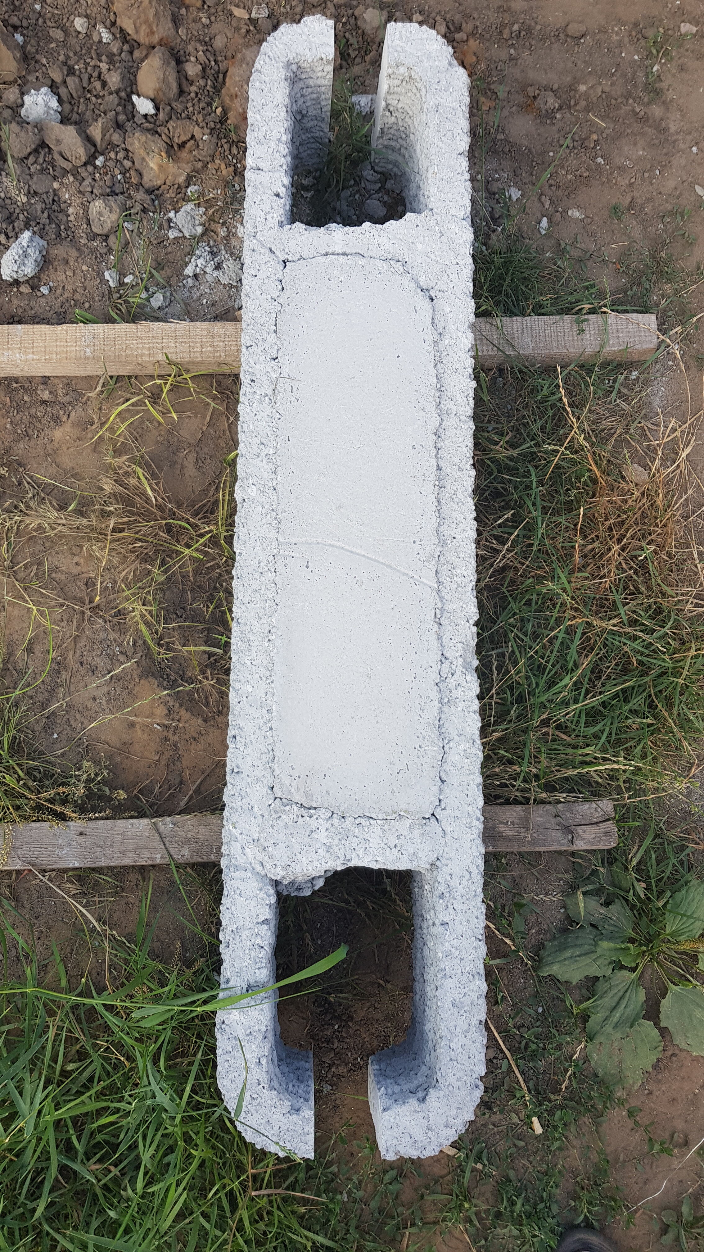

shneider_vova Опубліковано: 15 липня 2020 Поділитись Опубліковано: 15 липня 2020 Часть колонны, которая не является столбом - получается, она полая, открыта и снизу, и сверху? Посилання на коментар Поділитися на інших сайтах More sharing options...
Оз Опубліковано: 16 липня 2020 Поділитись Опубліковано: 16 липня 2020 Знизу відкрита. Верхні йдуть з кришкою, отвір просто заливається на виробництві Часть колонны, которая не является столбом - получается, она полая, открыта и снизу, и сверху? Посилання на коментар Поділитися на інших сайтах More sharing options...
shneider_vova Опубліковано: 16 липня 2020 Поділитись Опубліковано: 16 липня 2020 Знизу відкрита. Верхні йдуть з кришкою, отвір просто заливається на виробництві не увидел на фото, сможете сделать? ну и общее личное впечатление хочется услышать - понравилось/не понравилось Посилання на коментар Поділитися на інших сайтах More sharing options...
Оз Опубліковано: 16 липня 2020 Поділитись Опубліковано: 16 липня 2020 Взагалі гарно. Але, не треба чекати чітко присаджених модулів стовпчиків і перемичок. Є зазори, на фото видно. Попросив максимально закрити клеєм. Ідеально точної геометрії саме в такому варіанті не буде. Також, перемички рівняють у прлрізі до однієї сторони, яку ви оберете. Тобто з іншої будуть трохи більше зазори. Зд друк не забезпечує рівних шарів. Місцями є невеликі ляпи. Одразу звернув увагу, а згодом вже й забув у масі. мене влаштовує. Паркан чітко під рівень. не увидел на фото, сможете сделать? ну и общее личное впечатление хочется услышать - понравилось/не понравилось 9 Посилання на коментар Поділитися на інших сайтах More sharing options...
