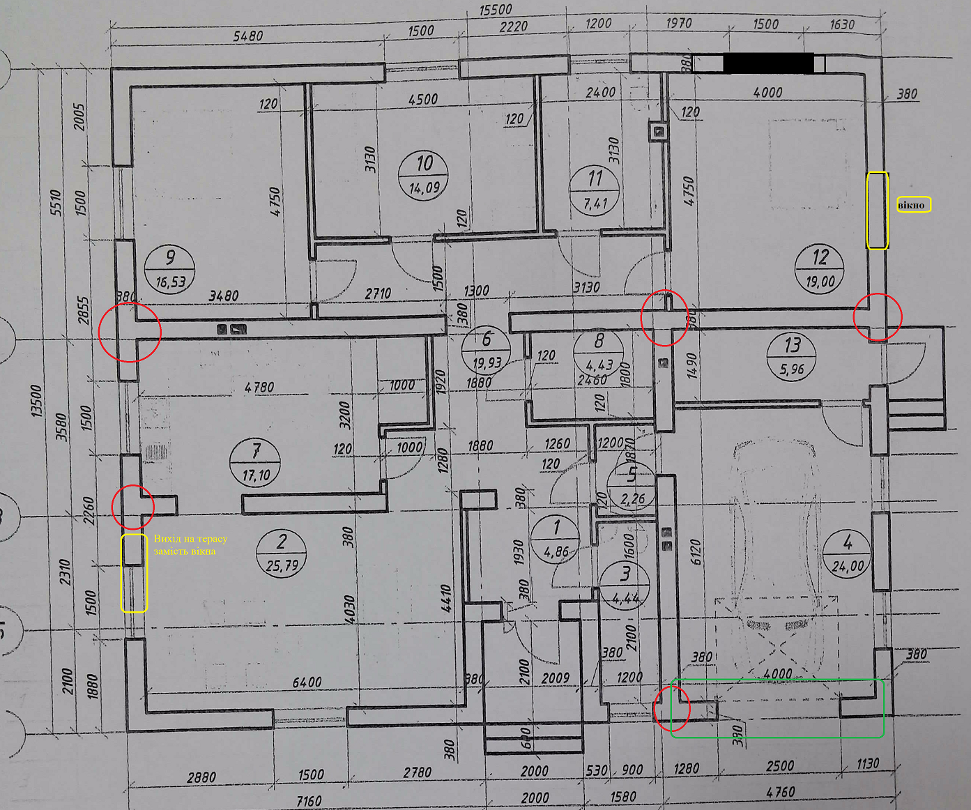

SP21 Опубліковано: 24 лютого 2020 Поділитись Опубліковано: 24 лютого 2020 Всім доброго дня. Планую весною будувати коробку по плану нижче, будинок в 1 поверх, холодний двускатнний дах, фундамент вже є з минулого року. Стіни проектувалися з цегли і перекриття деревом, але хочу замінити на газоблок 40*25*60 Д400 і монолітне перекриття. Цікавлять пару питань з цього приводу: 1. Бачив що між фундаментом та газоблоком кладуть ряд або декілька рядів з цегли, знизу і зверху прокладають руберойд. Що це дає ? 2. Армування рядів робиться кожен 3й ряд ? (1 4 7 10 12) 3. Якщо висота вікон по 150см(6 рядів блока), то якраз проармується 4й під вікном та 10й під перемичку. Чи достатньо цього армування в ряді щоб класти перемичку ? Над перемичкою ще 1 ряд також треба буде армувати під монолітне перекриття ? Якщо в приміщенні №2 замість 1го вікна робити 2, яку відстань між вікнами 4. Чи є якісь проблеми при монолітному перекритті по такому плану, яка товщина ? на що звернути треба увагу ? Чи робиться монолітне перекриття на газоблок без залізобетонних колон по кутах ? 5. В місцях позначених червоним кладка робиться так щоб шов був по центру блока який іде всередину ? 6. Гараж (приміщення 4) знаходить на рівні -30см від решти приміщень. Зараз місце для воріт має ширину 350см, так як цоколь залили тільки на 25см з кожного боку. Ширина гаража 4м. Думаю з боків просто класти цілий блок, тобто звузити на 60см з кожного боку. Чи можна цих 35см докласти цеглою чи якось по іншому ? 7. В приміщенні 13 буде настінний котел, можливо також бойлер, буде заводитись газ та вода. Де краще розмвстити котел, хочеться поруч з дверима на вулицю (типу парапетний з трубою в стіні) але може краще перемістити на внутрішню стіну ? Опалення буде тепла підлога, розводка планується щоб була теж в цьому приміщенні, десь поруч з котлом чи під ним. Чи можливо краще буде розводку підлоги зробити в приміщенні 8 (гардероб), якщо котел розмістити за спільною несучою стіною ? Хоча в гараж також планується 2 радіатора поставити. 8. Вентканали в газоблоці робляться чи ні, чи треба буде гільзувати ? 9. Чи є якісь особливості в кладці газоблоку якщо звісити блок на 10см ? Поки що все Посилання на коментар Поділитися на інших сайтах More sharing options...
lastandr Опубліковано: 25 лютого 2020 Поділитись Опубліковано: 25 лютого 2020 Цікавлять пару питань з цього приводу: 1. Кирпичом прокладываются первые ряды при низком бетонном цоколе(менее 250мм) либо при сильно неровном в горизонте фундаменте. Гидроизоляция(рубероид) делается для исключения капиллярного подсоса влаги из фундамента 2. Армируется каждый 4-й ряд(1,5,9 и т.д.) 3. Штатного армирования достаточно, а над перемычкой один ряд не армируется,но даже,если у вас будет монолитное перекрытие, то все равно по периметру несущих стен желательно делать армопояс в виде утолщения перекрытия хотя бы до 200мм с отдельным армокаркасом, связанным с арматурой перекрытия.Ширина столбика между окнами желательно делать не менее 900мм,чтобы обеспечить перевязку блоков. 4. Толщина и армирование плиты перекрытия рассчитывается , попросите своего конструктора(который рассчитывал или должен был рассчитывать ваш фундамент) 5. Нет, все подобные узлы кладутся просто с перевязкой. 6. Можно и из блоков, только зачем же зауживать проем, 3500 это и так маловато... 7. Об этом думать еще рановато, ежели конешно для него не требуется кирпичный дымоход с вентканалом. 8. Дымоходы в ГБ,как правило, не делаются, либо из кирпича, либо из специальных блоков. 9. А зачем делать такое нависание ,если по ГБ все равно будет утепление, оно и создаст нависание над цоколем. 1 Посилання на коментар Поділитися на інших сайтах More sharing options...
wertexan Опубліковано: 25 лютого 2020 Поділитись Опубліковано: 25 лютого 2020 1. Ніхрена. 2. При висоті блока 250мм — так. Якщо блок 200 то, кожен четвертий. Якщо гідроїзоляція не прокладочна то можна почина ти не з першого ряду. 3. Зазвичай вважається, що ні. Але залежить від прольоту, навантаження, відстані між верхом прорізу та характеристикою роботи перекриття. При моноліті і відстані між верхом прорізу до низу моноліту в 2 ряди робити рядову перемичку можно сміливо з шириною прорізу до 1,2 м. Простінок між прорізами робіть 600мм. 4. Моноліт можна просто класти на ГБ. Важлива ширина опирання. Чим більше, тим краще, головне не забути про утеплення. Товщина моноліту потрібна лише моноліту. Це як і армування розрахункова величина. 5. Вимоги перев'язки. Зазвичай так краще перев'язується. 6. Не зрозумів. 7. Коллектор бажано ставити там де є інші вологі прилади. Котел ставити так, щоб не мішав. Якщо турбований, то бажано не тягнути далеко від зовнішньої стіни. Для цього можливо варто посунути трохи двері, щоб як заходиш не впиратись в котел. Якщо не турбований з димоходом, то краще біля товстої стіни в якій буже ховатись газовий канал. 8. Вентиляційні і газові канали у ГБ зазвичай не роблять. Якщо роблять, то гільзують. 9. При звісі до 1/4 або до 1/3 товщини блока (у різних виробників різні вимоги) ніяких нюансів нема. 1 Посилання на коментар Поділитися на інших сайтах More sharing options...

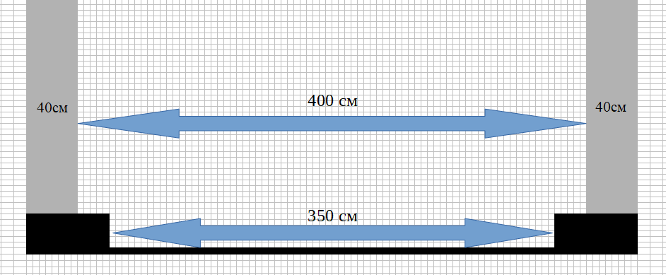

SP21 Опубліковано: 25 лютого 2020 Автор Поділитись Опубліковано: 25 лютого 2020 3. Штатного армирования достаточно, а над перемычкой один ряд не армируется,но даже,если у вас будет монолитное перекрытие, то все равно по периметру несущих стен желательно делать армопояс в виде утолщения перекрытия хотя бы до 200мм с отдельным армокаркасом, связанным с арматурой перекрытия.Ширина столбика между окнами желательно делать не менее 900мм,чтобы обеспечить перевязку блоков. Тобто при висоті стіни в 3м (12 рядів по 25см) ще зверху армопояс на 20см і зв"язати з перекриттям ? Щось схоже на букву "п" буде ? І чи можна тоді мауерлат ставити одразу на перекриття, попередньо вставивши шпильки в перекриття (а може щоб з армопоясу через перекриття і виходило) і зафіксувати гайка+шайба ? типу як на цьому відео 6. Можно и из блоков, только зачем же зауживать проем, 3500 это и так маловато... Є гараж по розмірах майже такий самий, 280см ширина воріт, може просто звик. Ворота будуть підніматись вверх, то щось 350см здається якось забагато. Та і ці 25см були під цеглу, якраз, а під блок треба буде різати можливо навіть 2 рази 1 блок. Тут би 20см гарно підійшли, але 5см залишається. 9. А зачем делать такое нависание ,если по ГБ все равно будет утепление, оно и создаст нависание над цоколем. Є думка без утепленя робити. 3. Зазвичай вважається, що ні. Але залежить від прольоту, навантаження, відстані між верхом прорізу та характеристикою роботи перекриття. При моноліті і відстані між верхом прорізу до низу моноліту в 2 ряди робити рядову перемичку можно сміливо з шириною прорізу до 1,2 м. Це щоб ширина отвору під вікно була не менше 1,2 ? Якщо більше то тоді як ? Простінок між прорізами робіть 600мм. Або кратно довжині блоку (ті самі 60см) щоб цілі класти, якщо більше ? 4. Моноліт можна просто класти на ГБ. Важлива ширина опирання. Чим більше, тим краще, головне не забути про утеплення. Утеплення з боку даху та з вулиці ? 6. Не зрозумів. Прикріпив малюнок вид спереду, сірий - майбутні стіни гаража, чорний - готовий фундамент. 7. Коллектор бажано ставити там де є інші вологі прилади. Котел ставити так, щоб не мішав. Якщо турбований, то бажано не тягнути далеко від зовнішньої стіни. Для цього можливо варто посунути трохи двері, щоб як заходиш не впиратись в котел. Якщо не турбований з димоходом, то краще біля товстої стіни в якій буже ховатись газовий канал. Якщо буде турбований то двері будуть максимально ближче в сторону гаража, думаю може навіть в гараж перенести але тоді перепад висоти 30см :D При монолітному перекритті думаю навіть перегородку класти вже після того як все проведеться, щоб не заважала. Навіть без неї гарно дивиться, гараж на півтора метри більший, але котел в гаражі якось не то. Посилання на коментар Поділитися на інших сайтах More sharing options...
wertexan Опубліковано: 25 лютого 2020 Поділитись Опубліковано: 25 лютого 2020 Це щоб ширина отвору під вікно була не менше 1,2 ? Якщо більше то тоді як ? Якщо більше 1,2 тре дивитись. Враховуючи характер роботи перекриття. Або кратно довжині блоку (ті самі 60см) щоб цілі класти, якщо більше ? Ага. Взагалі то теж розрахункова величина, якщо рахувати по навантаженню. Утеплення з боку даху та з вулиці ? Так. + подумати зразу про опирання та кріплення мауерлату. І чи класти його прямо на перекриття чи таки покласти трохи тремпелів (аттикових стін) і мати більше доступу для виробництва і контролю утеплення. 6. Я так зрозумів чи можна підняти заізд для машини? Цеглою не варто. Якщо під ГБ, то в принципі можна, тільки гідроїзоляція вкрай важлива — в основному цегла по морозостійкості в нас зараз вкрай погана. 1 Посилання на коментар Поділитися на інших сайтах More sharing options...
