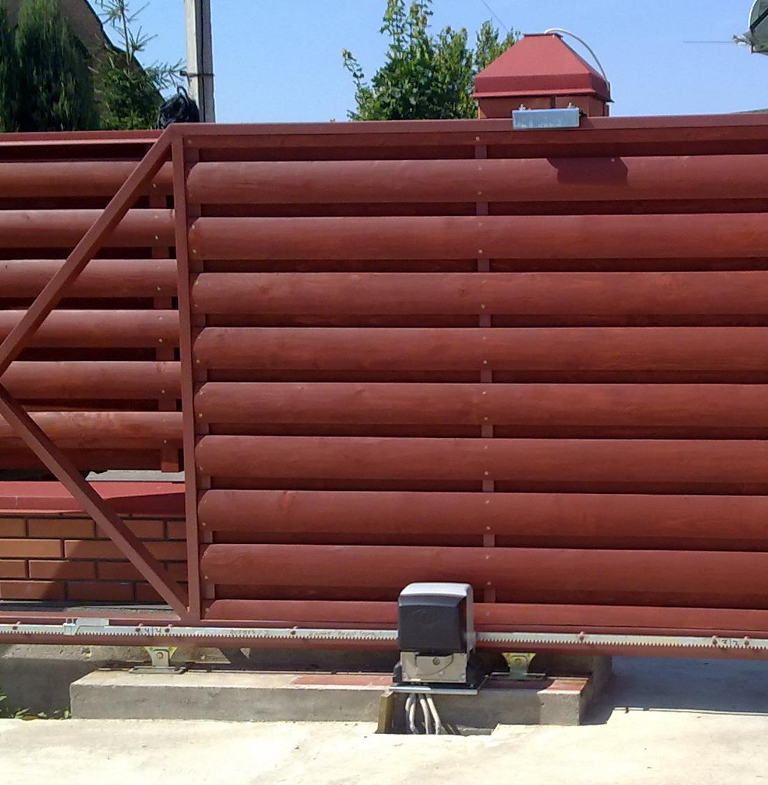

serg9 Опубліковано: 14 квітня 2020 Автор Поділитись Опубліковано: 14 квітня 2020 все таки я ніяк не заспокоюся. на картинці нижче, яку я знайшов на форумі, явно видно, що швелер там не 2 метри. у всякому випадку, на швелері закріплена лише одна каретка, інша закріплена до бетонної площадки (принаймні таке складається враження). у чому власне питання - у мене у дворі валяється 2 кавалки швелера 200мм довжиною по 20-25см. використати їх нікуди, окрім як здати в металобрухт. от і не покидає мене запитання - а чи не можна цих 2 кавалки швелера забетонувати у площадку для воріт, розрахувавши, де повинні бути каретки? у виробника РоллінгЦентр в каталозі є креслюнок, де для різного розміру воріт розмальовані усі відстані, і для кареток зокрема (відстань від краю і між ними). зрозуміло, що цільний швелер буде простіше і надійніше, але його треба буде ще купувати і везти, а ці уже лежать у дворі і просяться їх використати. приварюю до кожного по 4 лапи арматури - і в бетон - на одному рівні з потрібними відстанями між ними. треба погратися, але имхо, це реально. чи все таки без цільного куска швелера мені ніяк не обійтись? нагадаю, пройом воріт 3,40м, висоту планую 1,5м, зашивка - горизонтально терасною дощечкою. тобто, ворота не будуть надважкими. що скажете з цього приводу? Посилання на коментар Поділитися на інших сайтах More sharing options...
muvic Опубліковано: 14 квітня 2020 Поділитись Опубліковано: 14 квітня 2020 Знайомі ворота, знайомий об'єкт. Мені вони теж подобаються, вдало вийшло. Це одні з наших перших, які ми робили як каркас під дерево. Там теж швелер, він по всій довжині. А то приварений ще шматок як посадочний майданчик для автоматики. Можете виварити конструкцію з тих двох обрізків, між собою їх зв'яжете металом, і забетонуєте. Ми ставили на таку подушку, працюють. Швелер чим зручніше - є можливість по ньому "побігати" кареткою, щоб виставити. Ретельно виставте по рівню, щоб не криво-косо. Може чимось зафіксуйте, прихватками якимись. Потім їх зріжете 1 Посилання на коментар Поділитися на інших сайтах More sharing options...

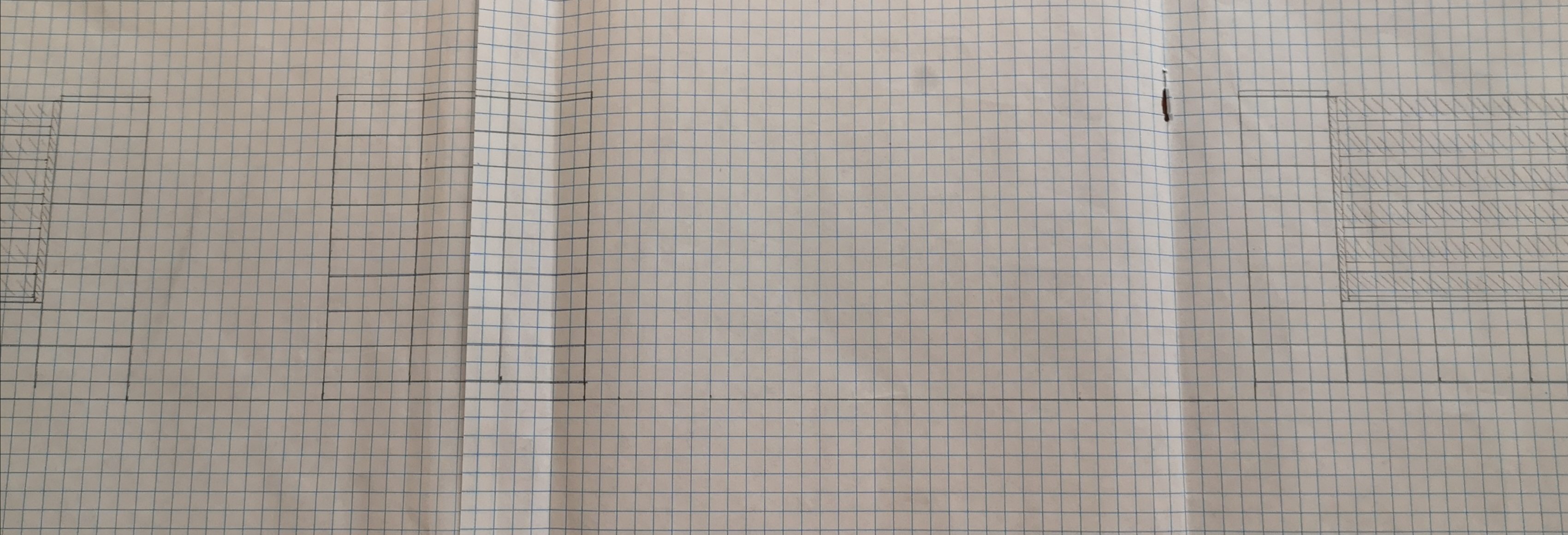

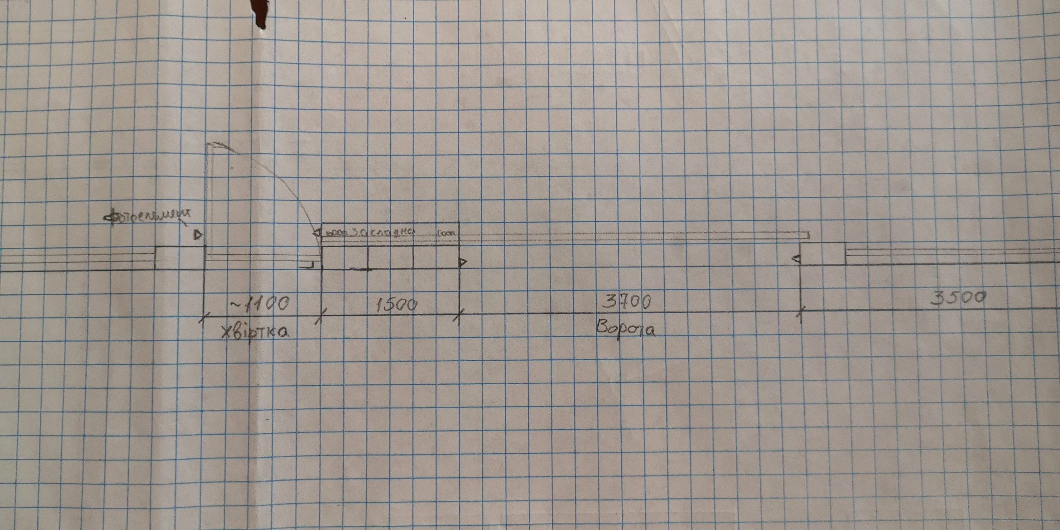

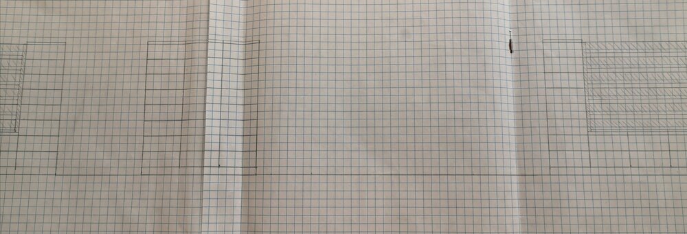

kucher_if Опубліковано: 19 вересня 2021 Поділитись Опубліковано: 19 вересня 2021 Добрий день. У мене дуже схожа ситуація як і в автора цієї теми, тому вирішив задати питання тут. Перебравши різні варіанти зупинився на відкатних воротах в сторону хвіртки, але є декілька моментів які б хотів уточнити. Вихідні дані: Ширина отвору 3700 Висота воріт 1600 Зашивати хочу ламелями типу ранчо. Відстань між отвором для воріт і отвором для хвіртки 1500. Хвіртка має відкриватися у середину. Паркан хочу з бетонних блоків, розміром 500х200х200, тому є певне обмеження щодо розмірів. Схема додається. Питання: 1. Чи достатньо 1500 для закладної, бо читав що має бути половина отвору воріт (1850)? Закладну можу зробити і 1850 але ролики тоді всерівно треба буде розмістити на проміжку в 1500 між воротами і хвірткою. Чи достатньо 1400 для розміщення роликів, чи потрібно може якось щось підсилити щоб ворота працювали довго і надійно? 2. Так як хвіртка має відкриватися всередину і ліве відкриття і щоб не зламати її чи можливо там розмістити додаткові фотоелементи для унеможливлення відкриття воріт, коли відкрита хвіртка? Дякую за поради. Посилання на коментар Поділитися на інших сайтах More sharing options...
muvic Опубліковано: 19 вересня 2021 Поділитись Опубліковано: 19 вересня 2021 якщо не будете тримати ворота довго у повністю відкритому або відкритому на метр стані - нічого страшного у 1500 мм немає. Зауважте, що перша роликова каретка "впирається" у накатний ролик, коли ворота відкриті повністю. Тобто, фактичнл, "зріз" роликової каретки не співпадає із "зрізом" стовпчика, а трохи зміщений у бік відкриття. На довжину кронштейна того самого ролика. поставите на якісну фурнітуру - будуть працювати. щодо хвіртки. можна поставити другу пару фотоелементів без проблем. 1 Посилання на коментар Поділитися на інших сайтах More sharing options...
