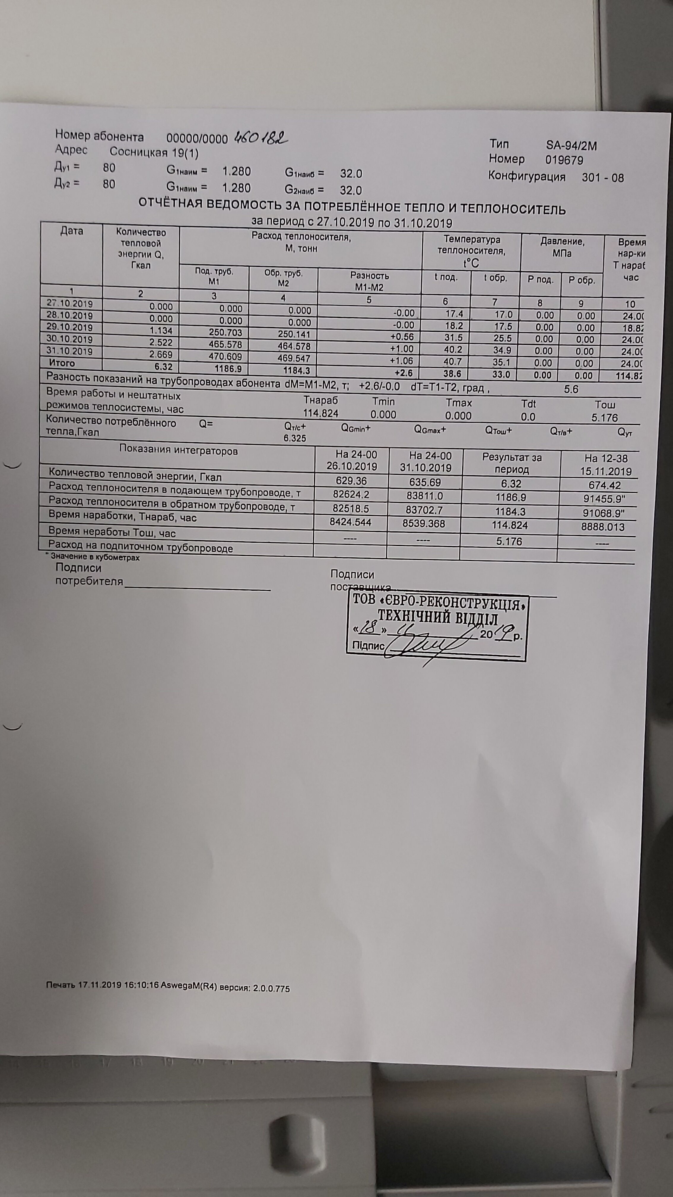

Александр _ Васильков Опубліковано: 27 травня 2020 Поділитись Опубліковано: 27 травня 2020 Вот так выглядит ведомость за 5 дней. Теперь представьте сколько времени надо 3 рабочникам, а их по словам Еврореконструкции именно столько, чтобы снять их со всех домов. У нас в 5 подьездах дома стоит 3 счетчика. Спрашивал у поставщика тепла их мнение на физическое перекрытие задвижек когда тепло. Ответ нам по фиг. В жэке посоветовали собрать подписи жителей и если такие согласятся то и жэку тоже пофиг. Собрал более 50% согласных. Со следующего сезона возьму ключ и буду днем закрывать, а ночью открывать. 1 Посилання на коментар Поділитися на інших сайтах More sharing options...

Александр _ Васильков Опубліковано: 28 травня 2020 Поділитись Опубліковано: 28 травня 2020 Я что то не пойму, показания необходимо каждый день снимать или достаточно раз в месяц? Ну и каждый день закрывать/открывать вентиль это уж слишком гемморно. Показания снимают раз в месяц. Информация за каждый день хранится в счетчике. Делают это 3 человека на пол левого берега.. Поэтому и не успевают. Пример ведомости за 5 дней выше. У нас нет погодозависимой автоматики. Поэтому единственный способ не отапливать улицу, это физически перекрывать каждый день. 2 Посилання на коментар Поділитися на інших сайтах More sharing options...
