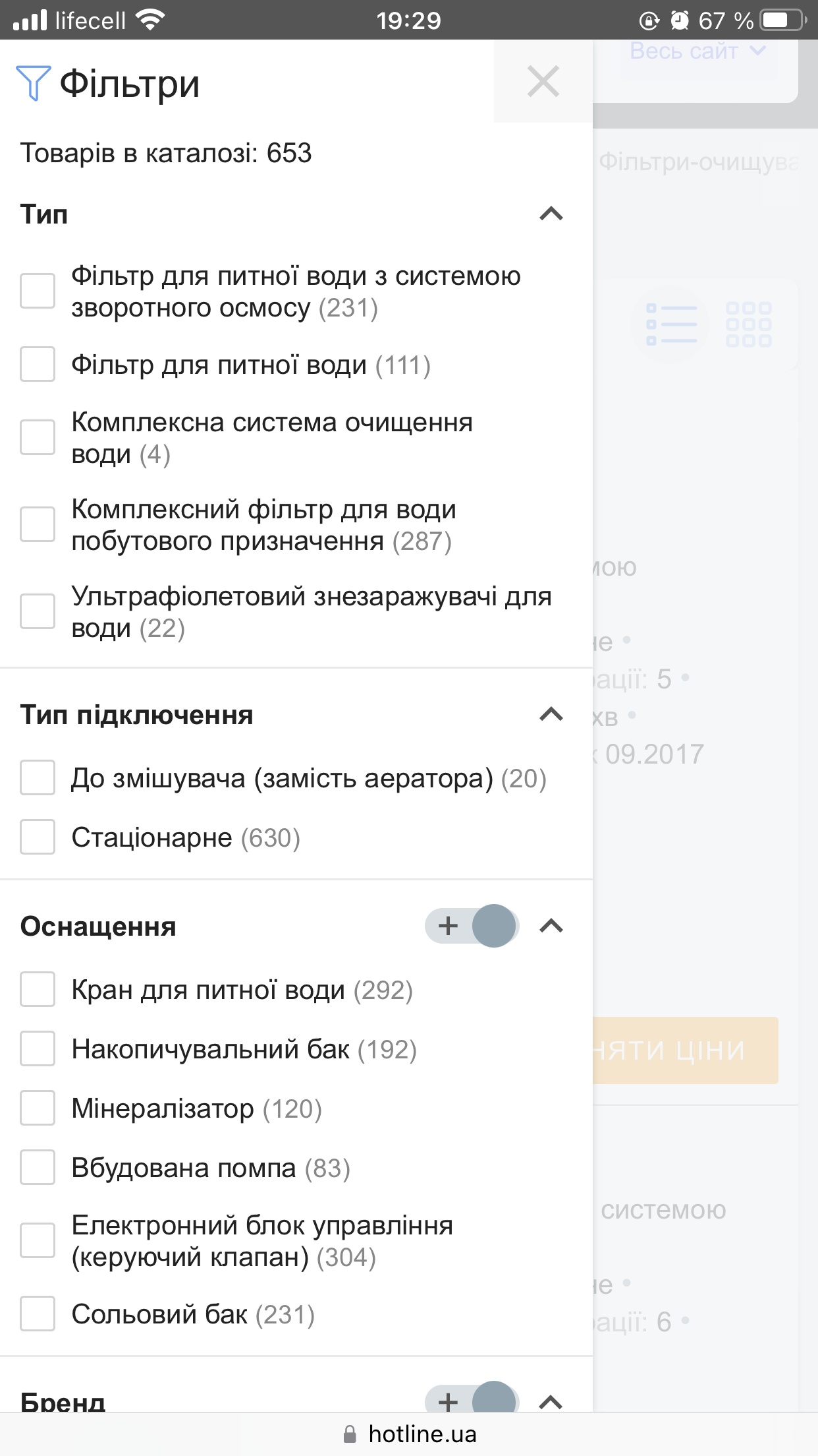

здравствуйте !
вода в Киеве с крана стала вонять каким то дустом ,
фильтр - кувшин  запах не убирает .
проверили у тещи - с крана воняет , а после фильтра , сто под раковиной - нет .
нало фильтр для воды установить , похоже эти фильтры - кувшины до одного места .
посовеиуйте пожалуйста фильтр и фирму - установщик
Змінено користувачем igorrius
какие тут галочки надо выбрать ?
колличество ступеней очистки побольше выбирать , или этот пункт неважен ?
осмос - это еще и насос и бак там какой то по - любому присутствует ?
не уверен , что под мойкой хватит места для всей этой осмос системы
15 годин тому, igorrius сказав:
Чим більше ступенів,тим чистіше
Помпа ставиться, коли тиск слабий в центральній системі
Мінералізатор надає присмаку, бо по суті буде,як дистильована вода. Ну і трохи мікроелементів.
Фірма не важлива. Самі дешеві мають хреновий пластик і патрубки. При сервісі тріщить

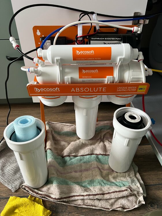

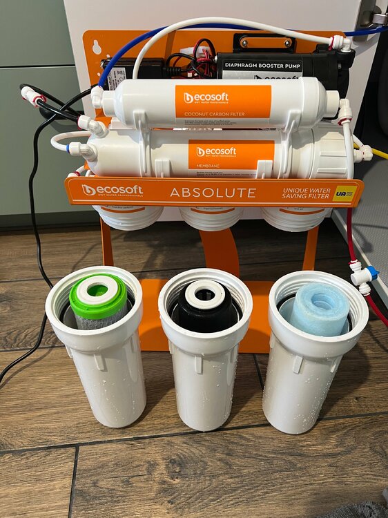

Вітаю! Підкажіть, будь-ласка: встановили осмос. Чи правільна послідовність картриджів? Бо три різних варіанта кажуть і всі вірні.
Ecosoft absolute з помпою.
Мені поставили перший чорний, другий із зеленим верх/дно, і третій голубий «пропілен».
Зазвичай послідовність така:
поліпропілен (механічна очистка) -> вугілля -> поліпропілен (захист мембрани).
Але може бути:
поліпропілен (механічна очистка) -> вугілля -> вугілля.
В другому випадку потрібно проливати після встановлення картриджів без підключення мембрани.
Змінено користувачем outdoor24
21 минуту назад, outdoor24 сказал:
Але може бути:
 Тобто, в мене стоїть не вірно?

Встановив таким чином:
1 час назад, outdoor24 сказал:
....може бути:
Трохі підправлю: поліпропілен-вугілля насипний - вугілля пресований.
Ще підправлю: нехватає поліпропілену на 20мкм, на 10мкм, на 5мкм, на 1 мкм, потім з іонами смоли, а після мембрами керамічного, з іонами срібла, з вугіллям від запаху баку, з вугіллям від мікробульбашок і останній з активатором життя :)
З одною мембраною реально все працює, все інше не робить погоди.
Змінено користувачем normal
  • Хаха 1
8 хвилин тому, normal сказав:
Воно то так, тільки питання як довго? Якщо вхідна вода із залізом чи з механічними домішками, то мембрана довго не проживе. А так да, вугілля не дуже потрібно, якщо немає специфічних домішок типу хлору чи аміаку.
Так, там дуже багато індивідуального, як і варіантів виконання, той же хлор мій водоканал вже років 10 як економить, колись йшла біла вода з бульбашками і треба було пару хвилин чекати перед вживанням, а зараз вже сиплять мінімум 0.01мг який навіть не шкодить мембрані, все інше їй наче взагалі пофігу (по даташиту ) ті амміаки чи залізо, просто буде більше йти концентрату у дренаж, навіть з моєю ціною води 42грн\м3 простіше раз у рік поміняти мембрану за 1000грн, ніж кожен квартал по 5 картриджів, причому без них кращий тиск і помпа не потрібна, а якщо промивку мембрани зробити автоматичну, то може і 3-5 років відпрацювати, але це ж нікому не вигідно...
