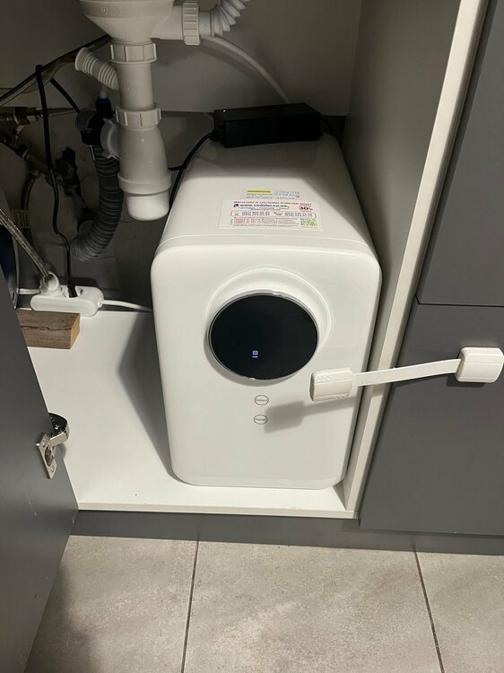

standov Опубліковано: 21 січня 2024 Поділитись Опубліковано: 21 січня 2024 (змінено) В догонку до попереднього питання, чи є якийсь досвід/відгуки/враження від "проточного" фільтру Canature RO-400 UX/DF. Це компактне рішення "під мийку" з помпою, 400 мембраною на начебто стандартних картриджах. Мене наче як влаштовує але в інеті не знайшов фактично ніякої опінії. На скільки помпа на фото живуча і "стандартна" у випадки потреби міняти? Це помпа з цього фільтра наче як Змінено 21 січня 2024 користувачем standov Посилання на коментар Поділитися на інших сайтах More sharing options...
standov Опубліковано: 13 березня 2024 Поділитись Опубліковано: 13 березня 2024 В 21.01.2024 в 16:24, standov сказал: В догонку до попереднього питання, чи є якийсь досвід/відгуки/враження від "проточного" фільтру Canature RO-400 UX/DF забув відписати, купив, конструкція фільтра сподобалася, продуктивності вистачає. З мінусів довга затримка між відкриттям крану та появою води (декілька секунд) але з тим можна жити. За умовні 12тис протоковий фільтр на літр в хвилину вважаю дуже цікава пропозиція 1 Посилання на коментар Поділитися на інших сайтах More sharing options...
МакДо Опубліковано: 19 березня 2024 Поділитись Опубліковано: 19 березня 2024 13.03.2024 в 17:51, standov сказав: забув відписати, купив, конструкція фільтра сподобалася, продуктивності вистачає. З мінусів довга затримка між відкриттям крану та появою води (декілька секунд) але з тим можна жити. За умовні 12тис протоковий фільтр на літр в хвилину вважаю дуже цікава пропозиція Приєднаюся. Знайшов на форумі питання standov про цю систему, запитав у особисті і також придбав і вже місяць користуюся. Задоволений. Цінова політика вражає: від 13 до 38к грн за одиницю. 1 Посилання на коментар Поділитися на інших сайтах More sharing options...
