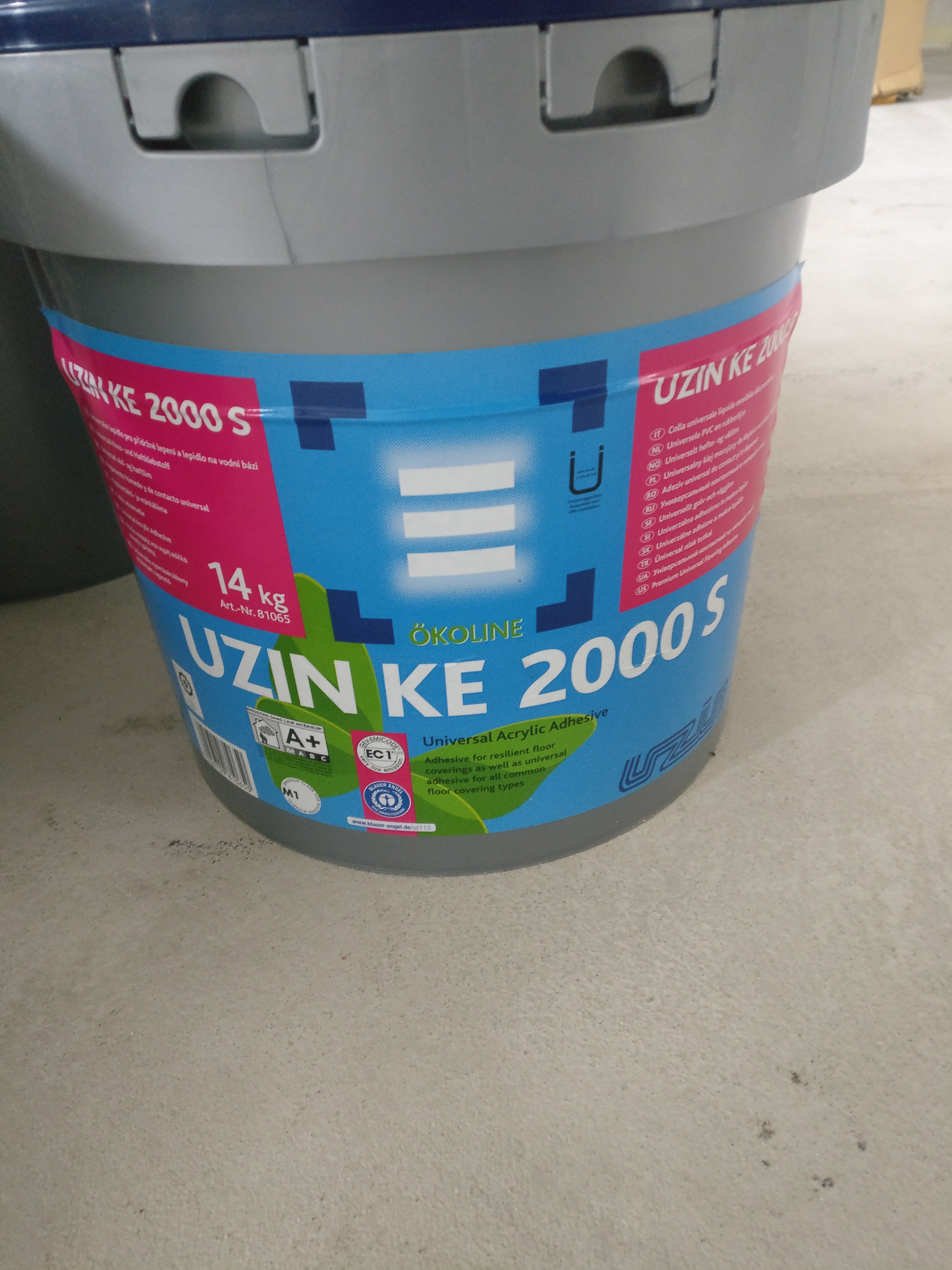

serges Опубліковано: 18 грудня 2020 Поділитись Опубліковано: 18 грудня 2020 А каким боком затирочная машина к нивелиру.? Мне нужен был минимальный слой нивелирки, чистовая стяжка отличного качества, просто закрыть поры и зернистость песка. Даже минимальным слоем, после застывания пришлось местами снимать. Кроме того, нивелирка только теоретически должна быть как как вода в тазике, на самом деле плоскость не вполне ровная, приходилось подравнивать, по крайней мере у меня было так. У меня был такой клей, остался доволен. Посилання на коментар Поділитися на інших сайтах More sharing options...

Vikctor Опубліковано: 18 грудня 2020 Поділитись Опубліковано: 18 грудня 2020 ...У меня был такой клей, остался доволен. [ATTACH]708494[/ATTACH] Готов спорить, что дороже на рынке нет... Впрочем и качественней тоже. Посилання на коментар Поділитися на інших сайтах More sharing options...

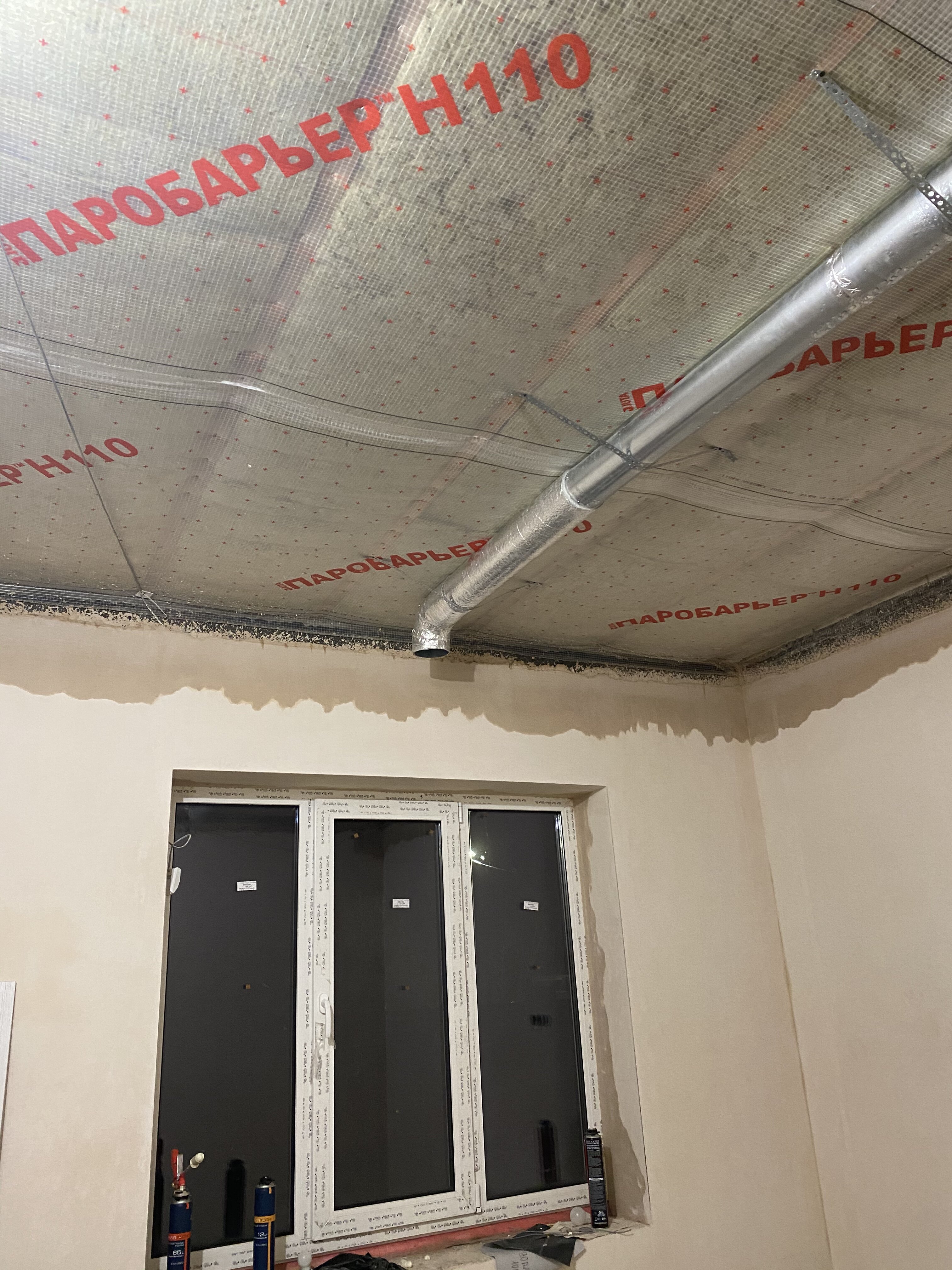

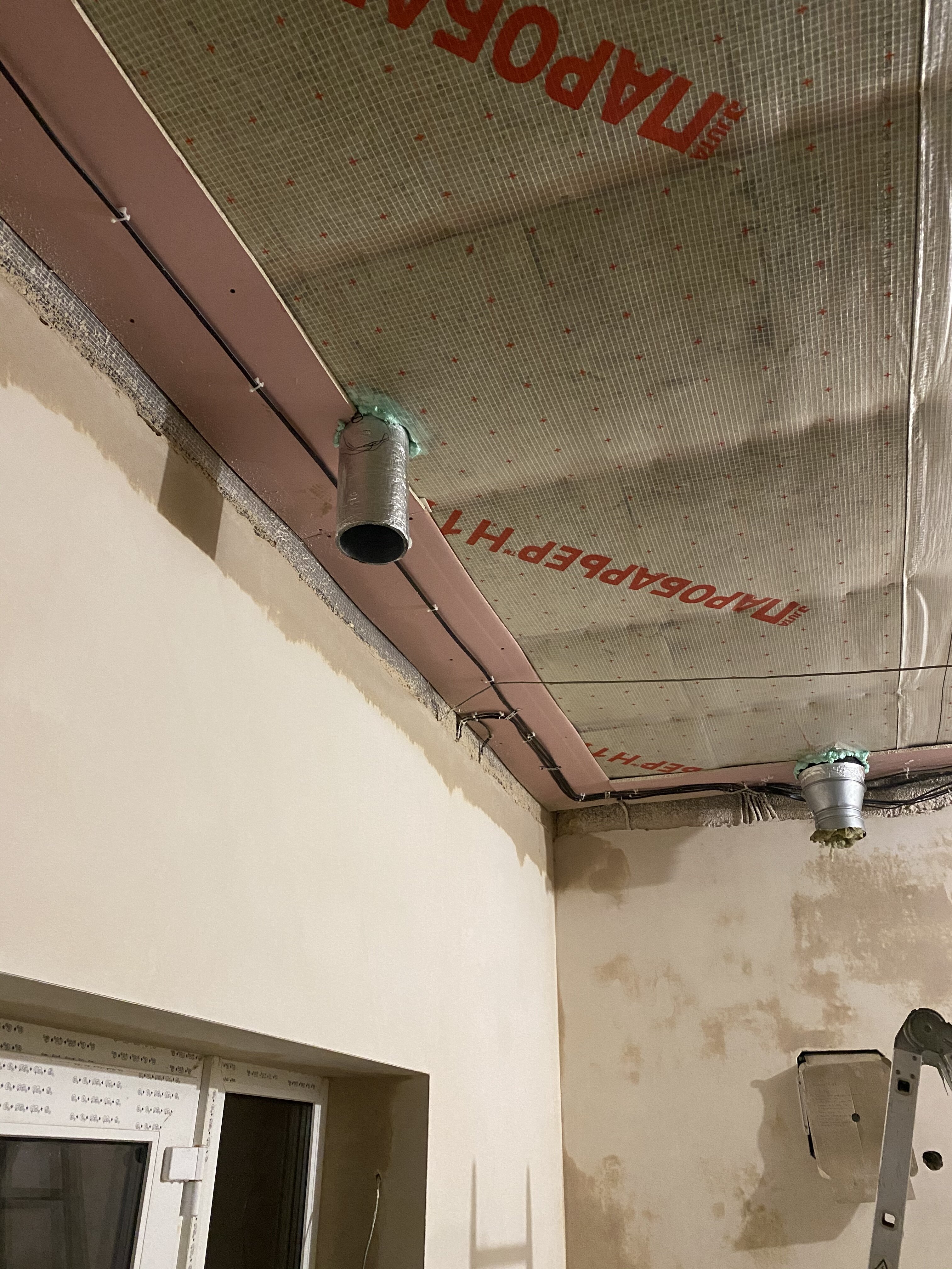

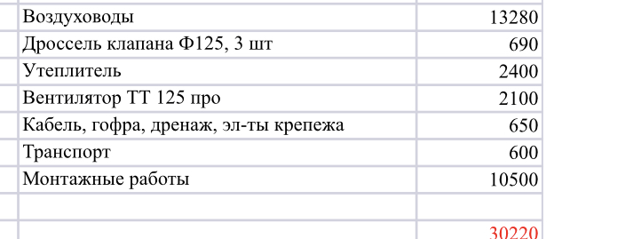

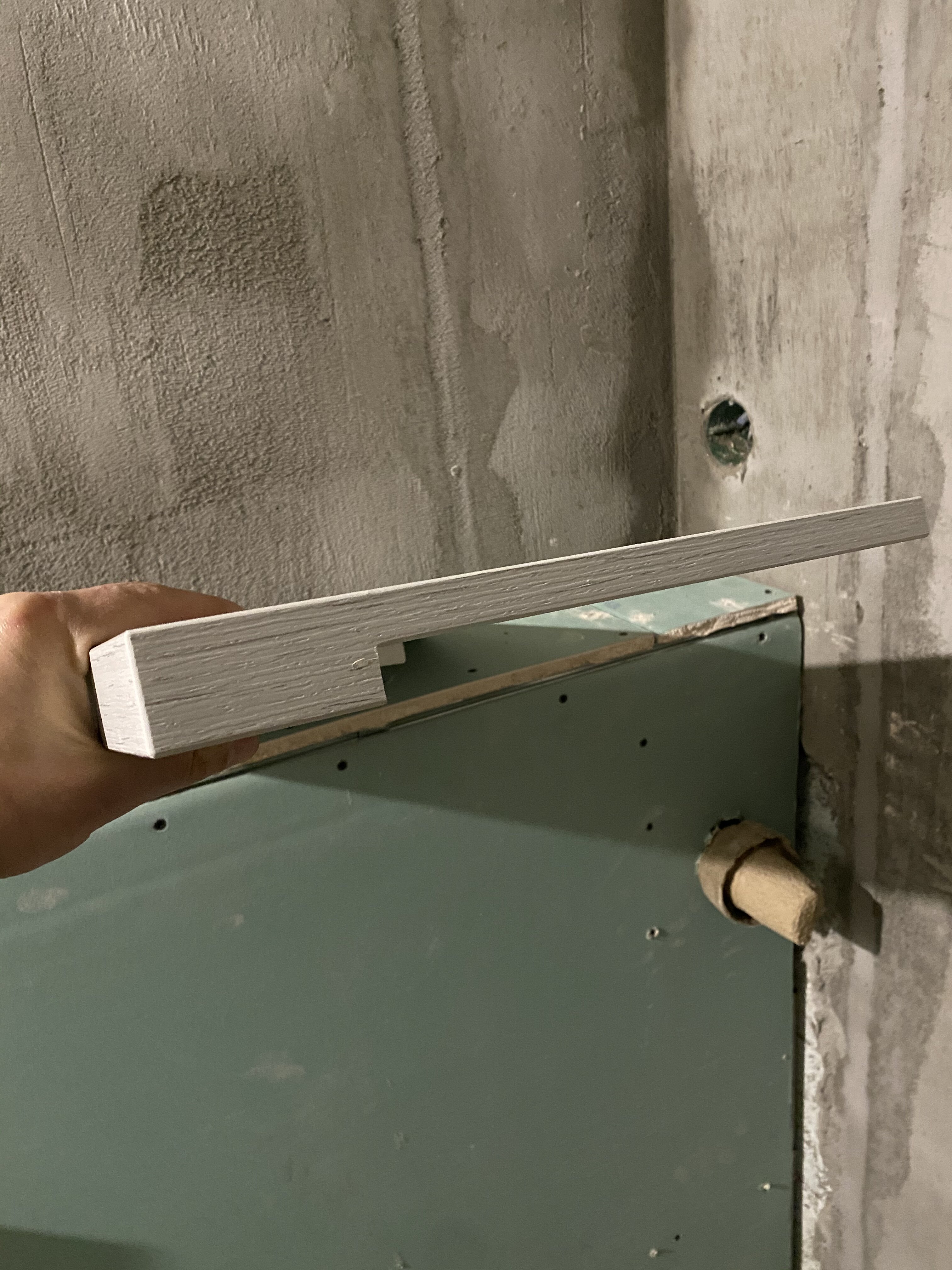

Narval Опубліковано: 27 грудня 2020 Автор Поділитись Опубліковано: 27 грудня 2020 Вентиляцию закончили. Рекуператор прана 250 на 600 кубов -13000грн Трубы и монтаж всего остального 30220, хотя обещали 22 тыс, буду разбираться. Сделали подоконники на вияре, после НГ займусь установкой. 4 Посилання на коментар Поділитися на інших сайтах More sharing options...
shneider_vova Опубліковано: 27 грудня 2020 Поділитись Опубліковано: 27 грудня 2020 вот такое запенивание прохода труб через ПИ - вообще не феншуйно. поверх надо delta multiband 1 Посилання на коментар Поділитися на інших сайтах More sharing options...
