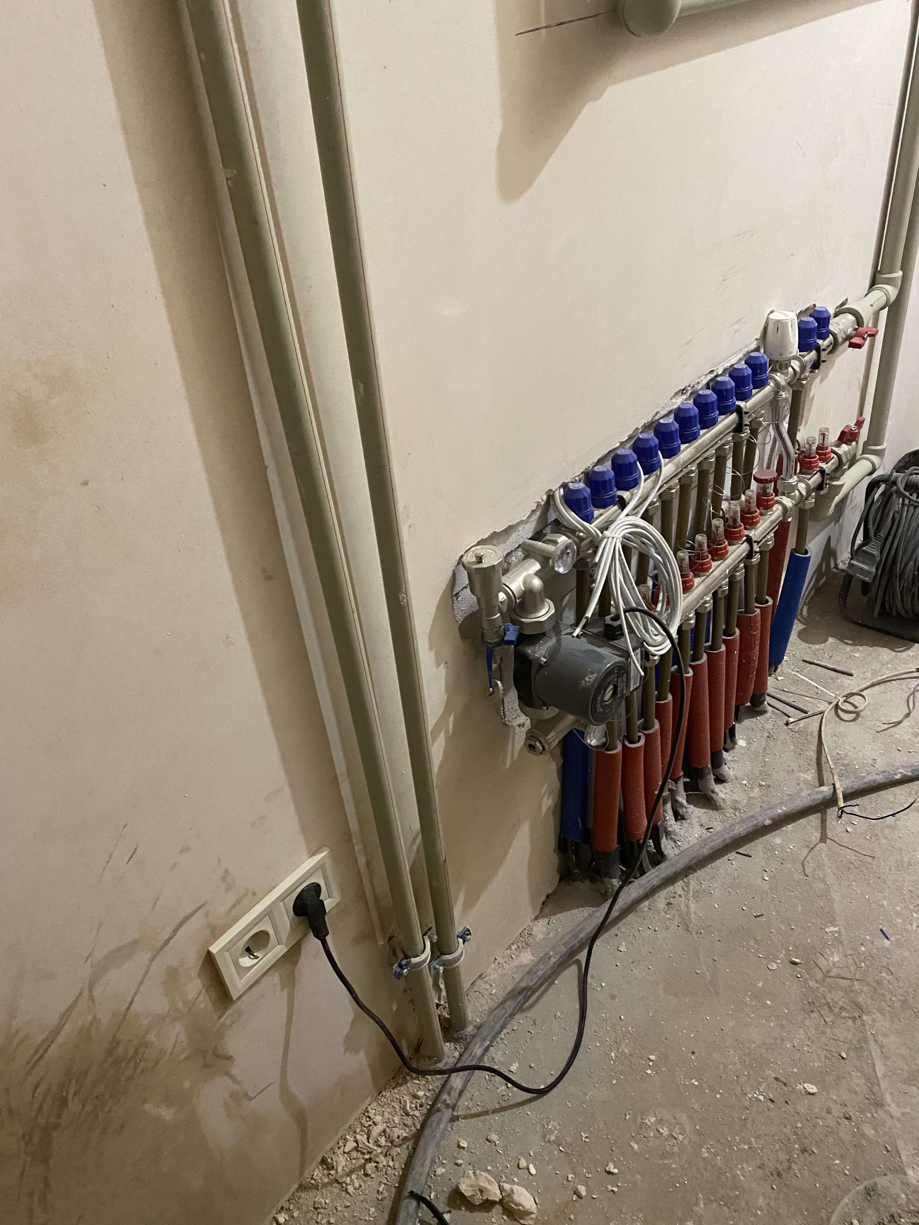

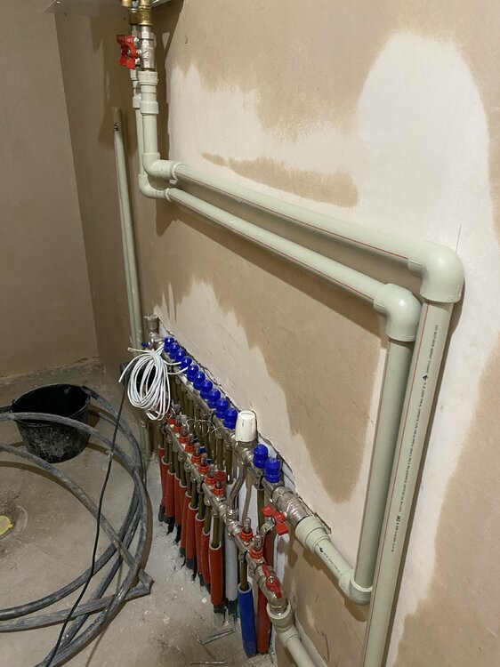

semengv Опубліковано: 16 грудня 2020 Поділитись Опубліковано: 16 грудня 2020 На гребенке насос крутит воду по теплому полу. Насос котла не справится? Сколько контуров? Посилання на коментар Поділитися на інших сайтах More sharing options...
Narval Опубліковано: 16 грудня 2020 Автор Поділитись Опубліковано: 16 грудня 2020 Насос котла не справится? Сколько контуров? У меня насос котла будет крутить теплоноситель так: Котел - БКН-коллектор-радиаторы Через узел подмеса в коллекторе уменьшаем температуру теплоносителя до 30 градусов и там уже крутит свой насос по теплому полу. Если бы был только котел и теплый пол, то насоса было бы достаточно, но я хочу еще получить горячую батарею в санузле, и горячую воду 45-50 градусов от этого котла. 1 Посилання на коментар Поділитися на інших сайтах More sharing options...

Vikctor Опубліковано: 16 грудня 2020 Поділитись Опубліковано: 16 грудня 2020 У меня насос котла будет крутить теплоноситель так: Котел - БКН-коллектор-радиаторы Через узел подмеса в коллекторе уменьшаем температуру теплоносителя до 30 градусов и там уже крутит свой насос по теплому полу. Если бы был только котел и теплый пол, то насоса было бы достаточно, но я хочу еще получить горячие батареи, и горячую воду 45-50 градусов от этого котла. У меня так не получается при подобной схеме. Радиаторы еле-еле тёплые. Насос смесительного узла перетягивает на себя радиаторную ветку... Буду добавлять гидрострелку и ставить свой насос на радиаторы. 1 Посилання на коментар Поділитися на інших сайтах More sharing options...

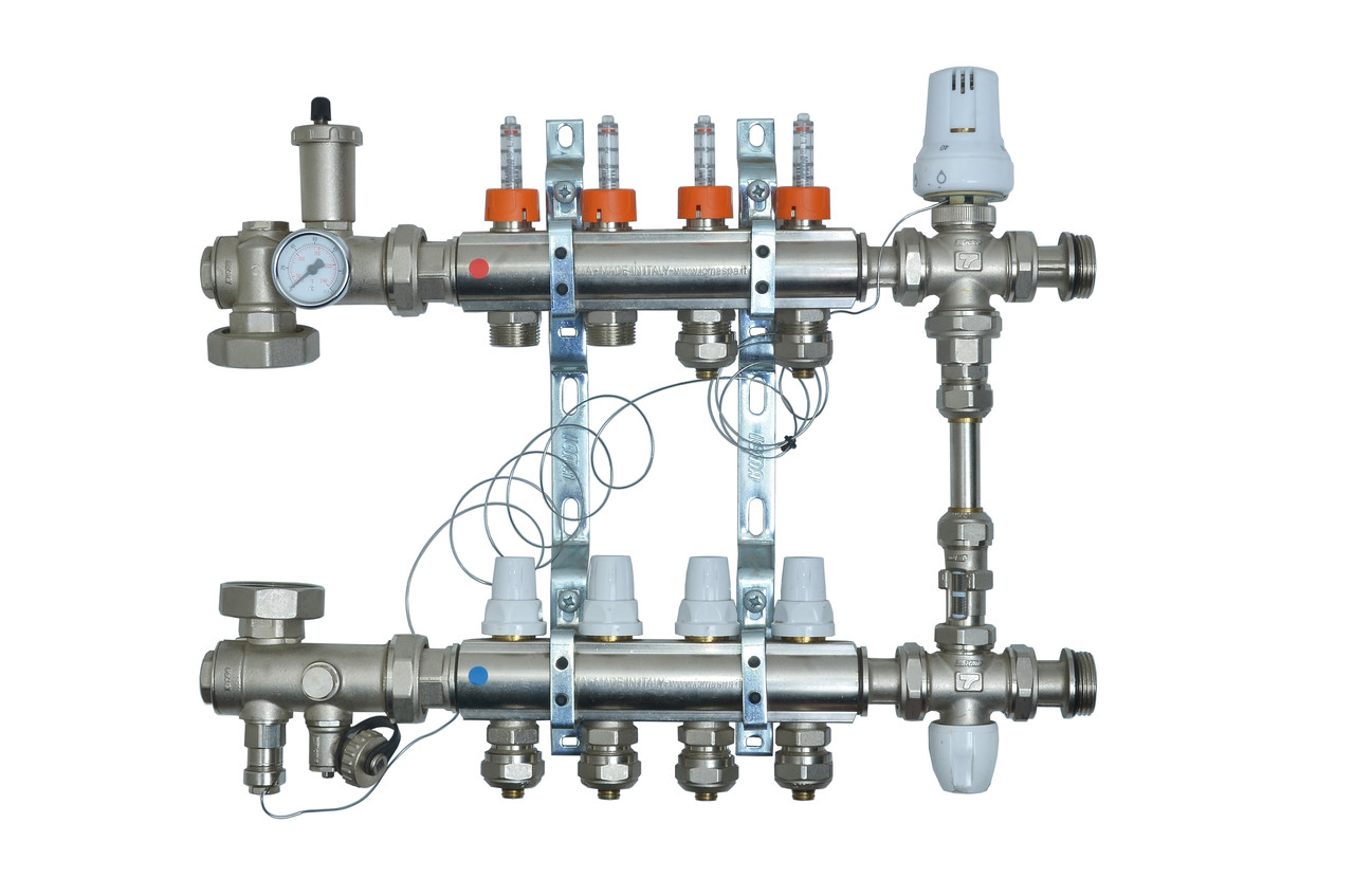

Narval Опубліковано: 16 грудня 2020 Автор Поділитись Опубліковано: 16 грудня 2020 Какой пирог? Или технология? Сетку не использовали? Сетка в откосах и узлах примыкания разных материалов. Добавлено через 31 секунду У меня так не получается при подобной схеме. Радиаторы еле-еле тёплые. Насос смесительного узла перетягивает на себя радиаторную ветку... Буду добавлять гидрострелку и ставить свой насос на радиаторы. Для этого в коллекторе стоит байпас с термоголовкой Добавлено через 31 секунду А у вас кровля(перекрытие) утеплено? Перекрытие утеплено. Добавлено через 1 минуту Я не люблю сложные решения. Хочу разделить все. Котел - ТП. Вода-бойлер. Все на ночном режиме поочередно. В котельной отопление от обратки ТП. Как-то так. Думаю хватит. Отопления от обратки я думаю хватит. Бкн решил ставить что бы не греть тэном воду, чтоб не было накипи. Посилання на коментар Поділитися на інших сайтах More sharing options...
Vikctor Опубліковано: 16 грудня 2020 Поділитись Опубліковано: 16 грудня 2020 ...Для этого в коллекторе стоит байпас с термоголовкой... Какая-то сложная для меня фраза... Перепускные клапаны на байпасах видел. Термоголовок нет. Фото для иллюстрации было бы в самый раз. Посилання на коментар Поділитися на інших сайтах More sharing options...

eam Опубліковано: 16 грудня 2020 Поділитись Опубліковано: 16 грудня 2020 У меня так не получается при подобной схеме. Радиаторы еле-еле тёплые. Насос смесительного узла перетягивает на себя радиаторную ветку... Буду добавлять гидрострелку и ставить свой насос на радиаторы. А у меня работает. Типа на котле стоит 45 градусов которые идут на батареи а на смесительный узел тп идет 35 градусов. Какая-то сложная для меня фраза... Перепускные клапаны на байпасах видел. Термоголовок нет. Фото для иллюстрации было бы в самый раз. Наверное имеется в виду чтото аналогичное этому: На картинке справа. У меня аналогичная конструкция и температура на гребенке тп ограничена термоголовкой. Поэтому насос никак не может перетянуть с батарей т.к. он гоняет в своем замкнутом контуре пока не остынет теплоноситель. 1 Посилання на коментар Поділитися на інших сайтах More sharing options...
Narval Опубліковано: 17 грудня 2020 Автор Поділитись Опубліковано: 17 грудня 2020 Какая-то сложная для меня фраза... Перепускные клапаны на байпасах видел. Термоголовок нет. Фото для иллюстрации было бы в самый раз. Выкладывал ранее Идет вход, потом маленький коллектор на батареи, потом байпас с термоголовкой. 1 Посилання на коментар Поділитися на інших сайтах More sharing options...

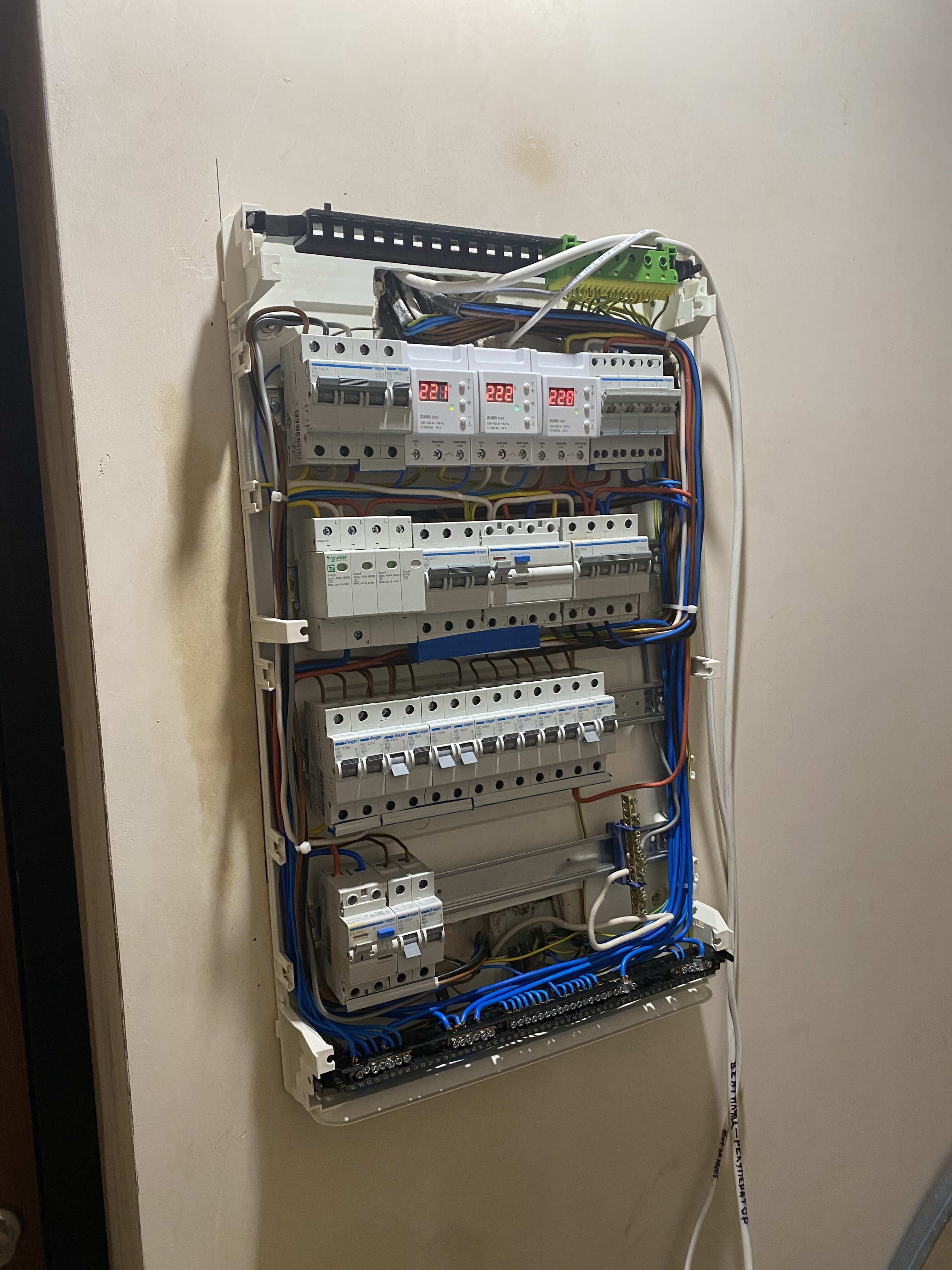

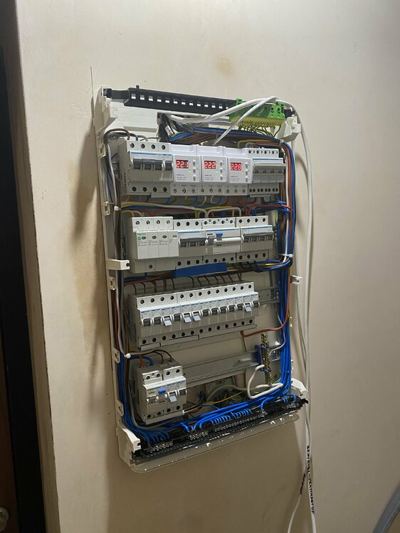

Narval Опубліковано: 18 грудня 2020 Автор Поділитись Опубліковано: 18 грудня 2020 Сегодня закончили этап электрики Повязали щиты, их у меня 2. Установил в топочной розетки и выключатель, и циркуляция уже подключена в свое штатное место. Ну и история про рабочих/подрядчиков. Начал искать исполнителей на заливку нивелирки и приклейки винила. Я предпочитаю исполнителей видеть лично. Что надо кварцвинил говорил заранее. Приезжали вчера двое кандидатов, один из них даже хотел 200грн за вызов, цены называли нормальные, но когда спросил как они собственно собираются делать и чем предпочитают работать я был шокирован. Первые технологию знали но вспомнить названия нивелирки или клея не смогли. Вторые вообще сначала решили что это линолеум, а когда я напомнил что это кварцвиниловая плитка, решили ее клеить на см-11, у меня в шоке даже жена была (человек очень далекий от этого) Ну и интересное предложение было промазывать бетонконтактом перед нивелиркой... Исполнитель в конце концов найден, но блин!.. Как можно браться за работу если вообще не понимаешь как оно делается. 7 Посилання на коментар Поділитися на інших сайтах More sharing options...
shneider_vova Опубліковано: 18 грудня 2020 Поділитись Опубліковано: 18 грудня 2020 Узип, похоже, подключен неверно. Со схемой щитка- будет проще понять/откорректировать 1 Посилання на коментар Поділитися на інших сайтах More sharing options...
razzil Опубліковано: 18 грудня 2020 Поділитись Опубліковано: 18 грудня 2020 Узип, похоже, подключен неверно. Со схемой щитка- будет проще понять/откорректировать кстати про узип, я так понимаю, что ты акцентируешь на том, что кабель не входит сразу в узип, а уже от него ответвление на потребители? если так, то я не могу понять физический смыл, что изменится от того висит узип на ответвлении или потребитель на ответвлении от узипа? разве что, если узип на ответвлении, то в случае плохого контакта это никак себя не проявит. Посилання на коментар Поділитися на інших сайтах More sharing options...
Narval Опубліковано: 18 грудня 2020 Автор Поділитись Опубліковано: 18 грудня 2020 Узип, похоже, подключен неверно. Со схемой щитка- будет проще понять/откорректировать На этом фото нет одного проводка от правой клеммы узип до земли. Или еще что то не так? Посилання на коментар Поділитися на інших сайтах More sharing options...
shneider_vova Опубліковано: 18 грудня 2020 Поділитись Опубліковано: 18 грудня 2020 В инструкции четко написано, что "грязные" провода (начиная от ввода до момента подключения к УЗИП) и "чистые" (уже с выхода УЗИП) не должны физически пересекаться. Тут не так И УЗИП должен быть как можно ближе к вводу. Ведь сгорит (ну может) вся электроника, что установлена до него. Длина кабеля заземления от УЗИП до шины заземления должна быть меньше 50 см (вероятно, тут так и будет) 2 Посилання на коментар Поділитися на інших сайтах More sharing options...
