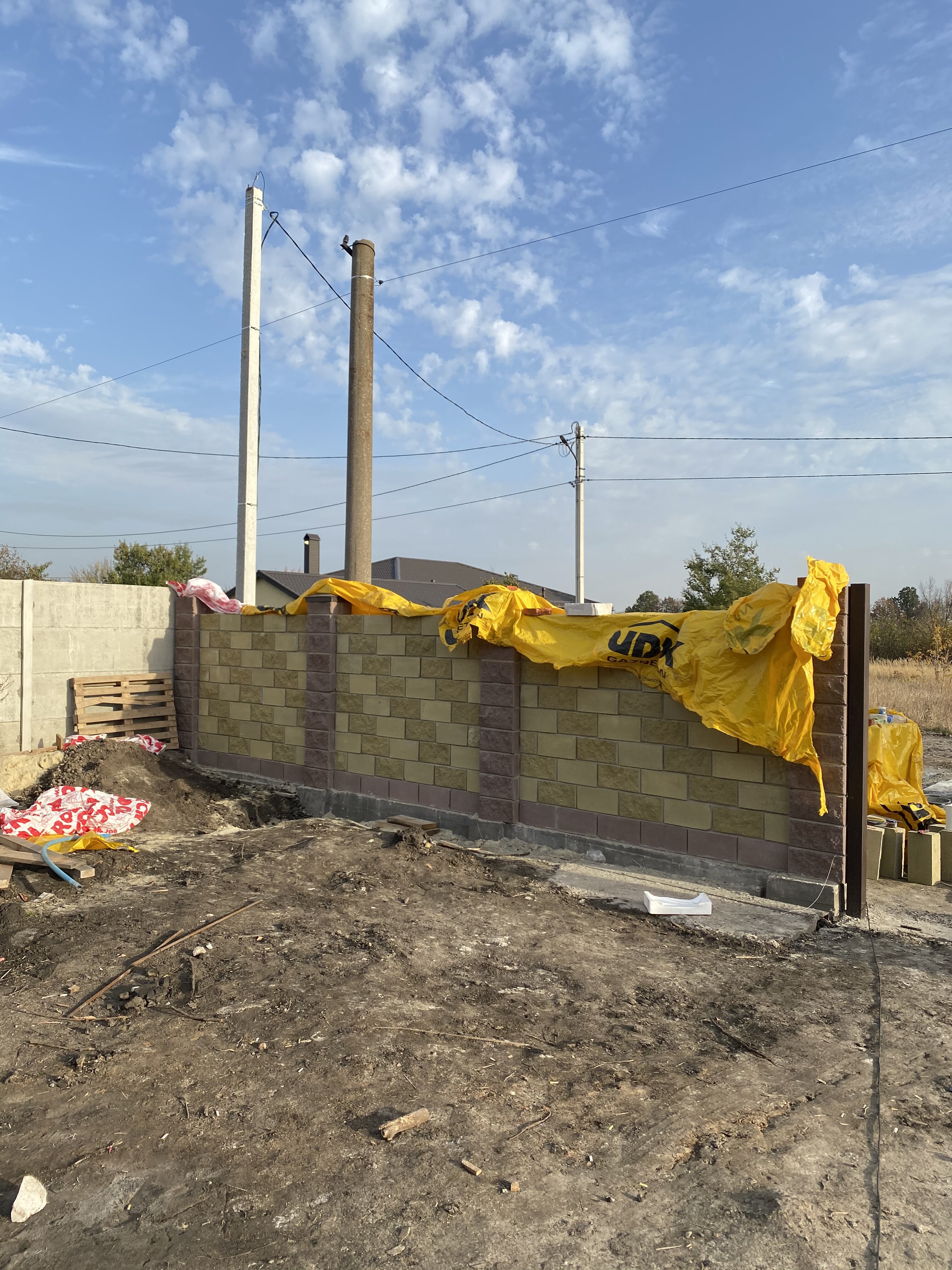

Narval Опубліковано: 23 жовтня 2020 Автор Поділитись Опубліковано: 23 жовтня 2020 Начался новый интересный этап, когда каждый день что то новое, были бы деньги Электрика, сантехника и отопление Ну и попутно растет забор. Ждем на следующей неделе что установят ворота. 11 Посилання на коментар Поділитися на інших сайтах More sharing options...

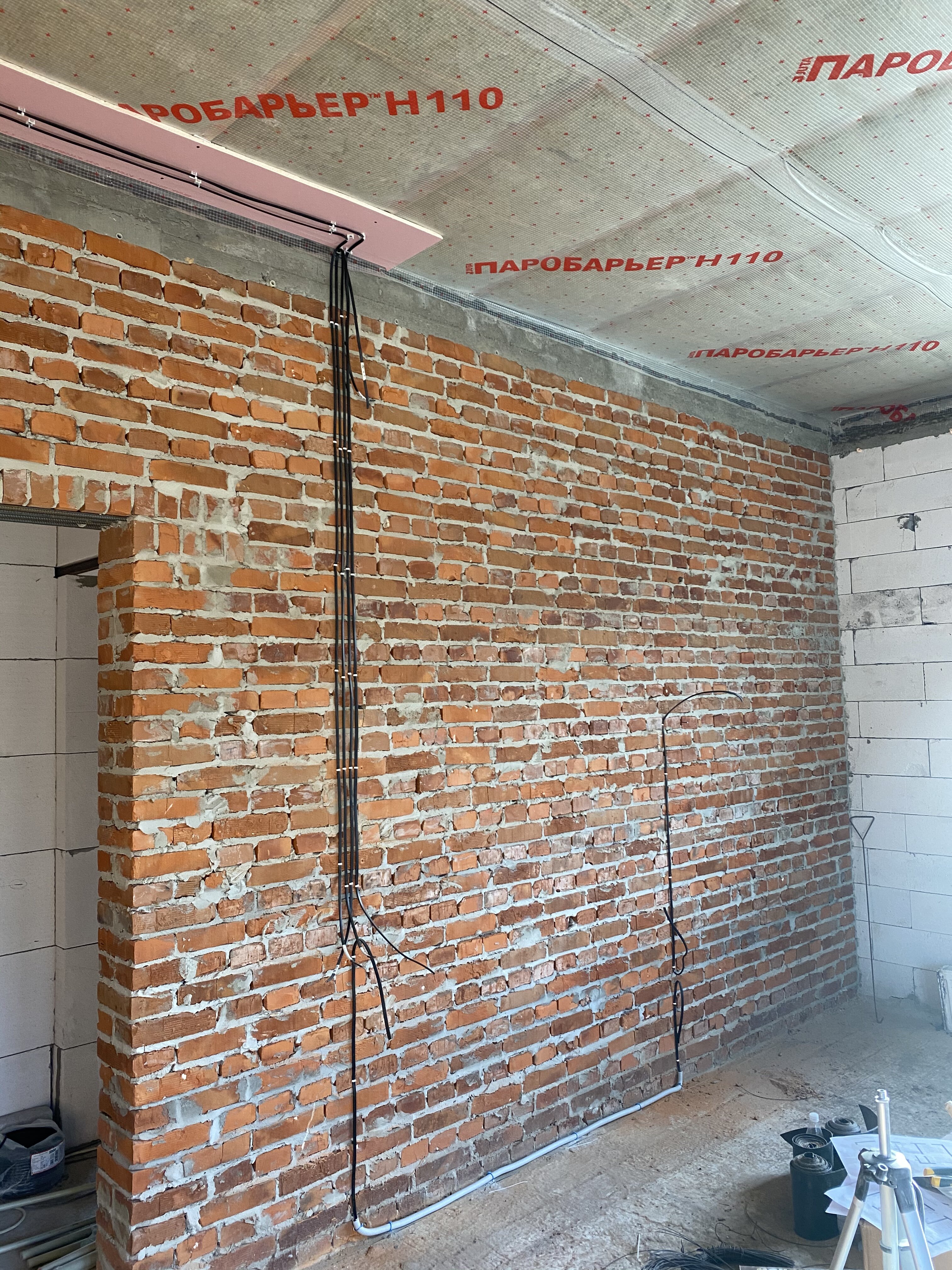

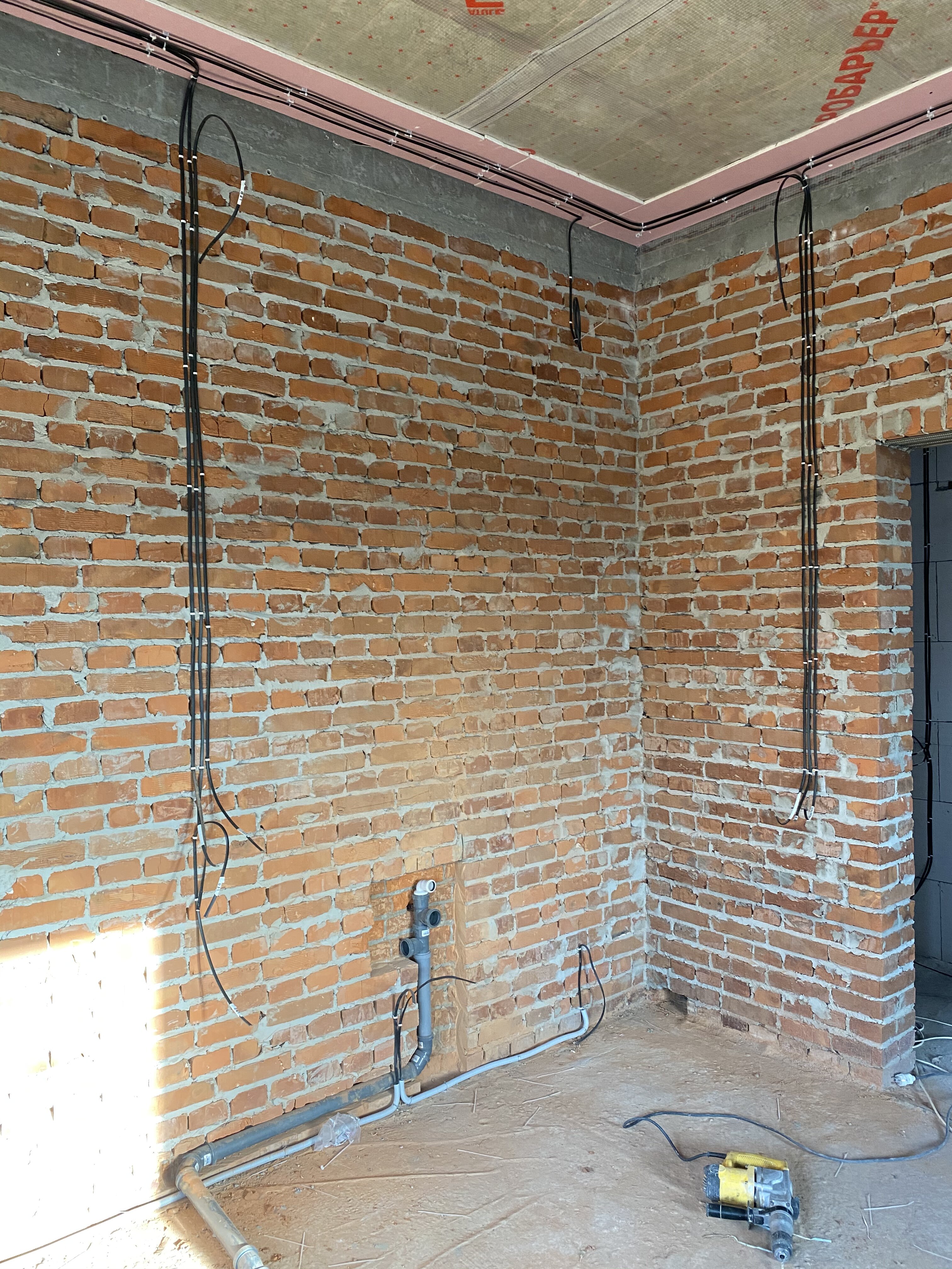

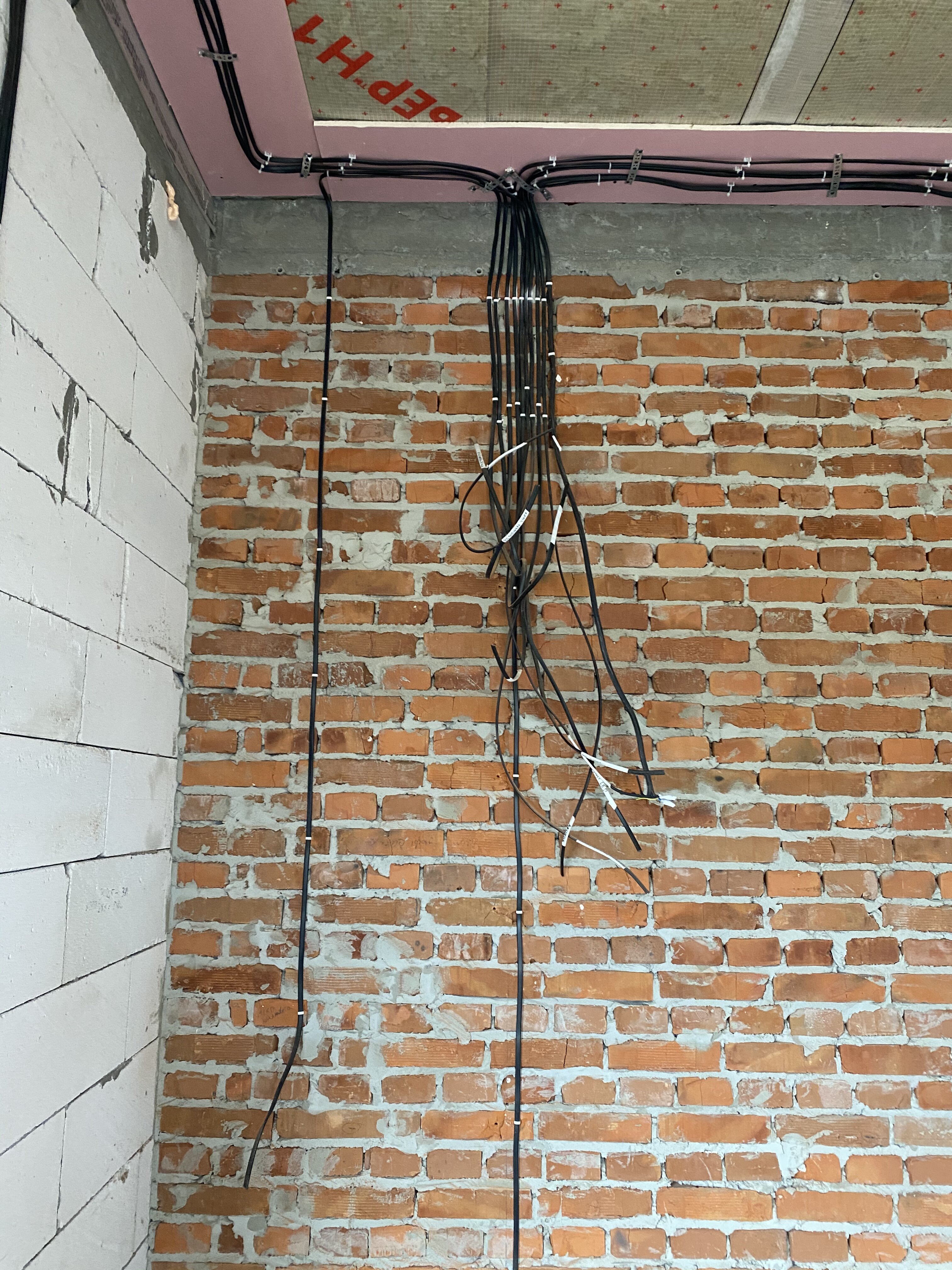

Narval Опубліковано: 30 жовтня 2020 Автор Поділитись Опубліковано: 30 жовтня 2020 Электрики и сантехники закончили предварительные работы. Теперь очередь штукатуров. 5 Посилання на коментар Поділитися на інших сайтах More sharing options...
Andrey1901 Опубліковано: 30 жовтня 2020 Поділитись Опубліковано: 30 жовтня 2020 Электрики и сантехники закончили предварительные работы. Теперь очередь штукатуров. Красный ГК на потолках под кабели вам электрики прикручивали? Посилання на коментар Поділитися на інших сайтах More sharing options...
Narval Опубліковано: 30 жовтня 2020 Автор Поділитись Опубліковано: 30 жовтня 2020 Красный ГК на потолках под кабели вам электрики прикручивали? Да. В местах проколов подкладывали дихтунг. 1 Посилання на коментар Поділитися на інших сайтах More sharing options...
apereverzev Опубліковано: 31 жовтня 2020 Поділитись Опубліковано: 31 жовтня 2020 Да. В местах проколов подкладывали дихтунг. А ведь отличное решение, я как раз голову ломал, как защитить паробарьер от пергрева проводов! А то , что паробарьер не подбит снизу обрешеткой - не приведет ли к провисанию паробарьера под тяжестью минваты? Посилання на коментар Поділитися на інших сайтах More sharing options...
razzil Опубліковано: 31 жовтня 2020 Поділитись Опубліковано: 31 жовтня 2020 как защитить паробарьер от пергрева проводов вариант не давать больше 20А на кабель 2.5мм2 не рассматривали? 1 Посилання на коментар Поділитися на інших сайтах More sharing options...
Narval Опубліковано: 1 листопада 2020 Автор Поділитись Опубліковано: 1 листопада 2020 А ведь отличное решение, я как раз голову ломал, как защитить паробарьер от пергрева проводов! А то , что паробарьер не подбит снизу обрешеткой - не приведет ли к провисанию паробарьера под тяжестью минваты? Тут не для этого. Я против сверления армопояса для прокладки проводов. Остается потолок. Провода нельзя вести по горючим основаниям, а также не желательно пробивать паробарьер гвоздикошурупами. Таким образом принято решение прибить к потолку гипсокартон через дихтунг (уменьшает паропроходимость в местах отверстий, и не дает им увеличиваться.). Электрик кроме этого еще и предложил огнестойкий. Необходимости в этом я не видел, однако возражать сильно не стал. В гипс вкручивались пластиковые дюбеля, а в них уже шурупы. Посилання на коментар Поділитися на інших сайтах More sharing options...
digor_ua Опубліковано: 1 листопада 2020 Поділитись Опубліковано: 1 листопада 2020 Тут не для этого. Я против сверления армопояса для прокладки проводов. Остается потолок. Провода нельзя вести по горючим основаниям, а также не желательно пробивать паробарьер гвоздикошурупами. Таким образом принято решение прибить к потолку гипсокартон через дихтунг (уменьшает паропроходимость в местах отверстий, и не дает им увеличиваться.). Электрик кроме этого еще и предложил огнестойкий. Необходимости в этом я не видел, однако возражать сильно не стал. В гипс вкручивались пластиковые дюбеля, а в них уже шурупы. сложно как-то у меня на втором этаже к обрештке гипсокартонный профиль и в нем уже провод в гофре да и то больше делалось не стольок для пожаробезопасности, сколько больше для защиты от возможных мышей Посилання на коментар Поділитися на інших сайтах More sharing options...
Narval Опубліковано: 1 листопада 2020 Автор Поділитись Опубліковано: 1 листопада 2020 сложно как-то у меня на втором этаже к обрештке гипсокартонный профиль и в нем уже провод в гофре да и то больше делалось не стольок для пожаробезопасности, сколько больше для защиты от возможных мышей Ну вот, а я не вижу смысла делать гофру. Если тупо бить в паробарьер какой смысл его проклейки? Отсюда и решение, сделали подшиву снизу и по ней провод. Осб - горючая, гипс негорючий. Решение проще чем описывается. Посилання на коментар Поділитися на інших сайтах More sharing options...
AndyAntonov Опубліковано: 2 листопада 2020 Поділитись Опубліковано: 2 листопада 2020 вариант не давать больше 20А на кабель 2.5мм2 не рассматривали? Так кабель всё равно имеет право греться до +70°С при этом. гипс негорючий. Гипсокартон не считается нашими нормами негорючим. Посилання на коментар Поділитися на інших сайтах More sharing options...
Dendnepr Опубліковано: 2 листопада 2020 Поділитись Опубліковано: 2 листопада 2020 Неоднократно слышал про гипс в два слоя для повышения пожарострйкости деревянного перекрытия. Посилання на коментар Поділитися на інших сайтах More sharing options...
Vikctor Опубліковано: 2 листопада 2020 Поділитись Опубліковано: 2 листопада 2020 Неоднократно слышал про гипс в два слоя для повышения пожарострйкости деревянного перекрытия. Ну глупость же... Производитель предписывает два слоя гипса исключительно для надёжности системы в смысле отсутствия трещин. 1 Посилання на коментар Поділитися на інших сайтах More sharing options...
Narval Опубліковано: 2 листопада 2020 Автор Поділитись Опубліковано: 2 листопада 2020 Так кабель всё равно имеет право греться до +70°С при этом. Гипсокартон не считается нашими нормами негорючим. Да мне как то пофигу. Гипс не горит, от искры не загориться. На кз и перегруз есть узо и автоматы. Просто бить по потолку надо какое то перекрытие. Гипс в этом плане больше внушает доверия чем деревянная доска. 1 Посилання на коментар Поділитися на інших сайтах More sharing options...

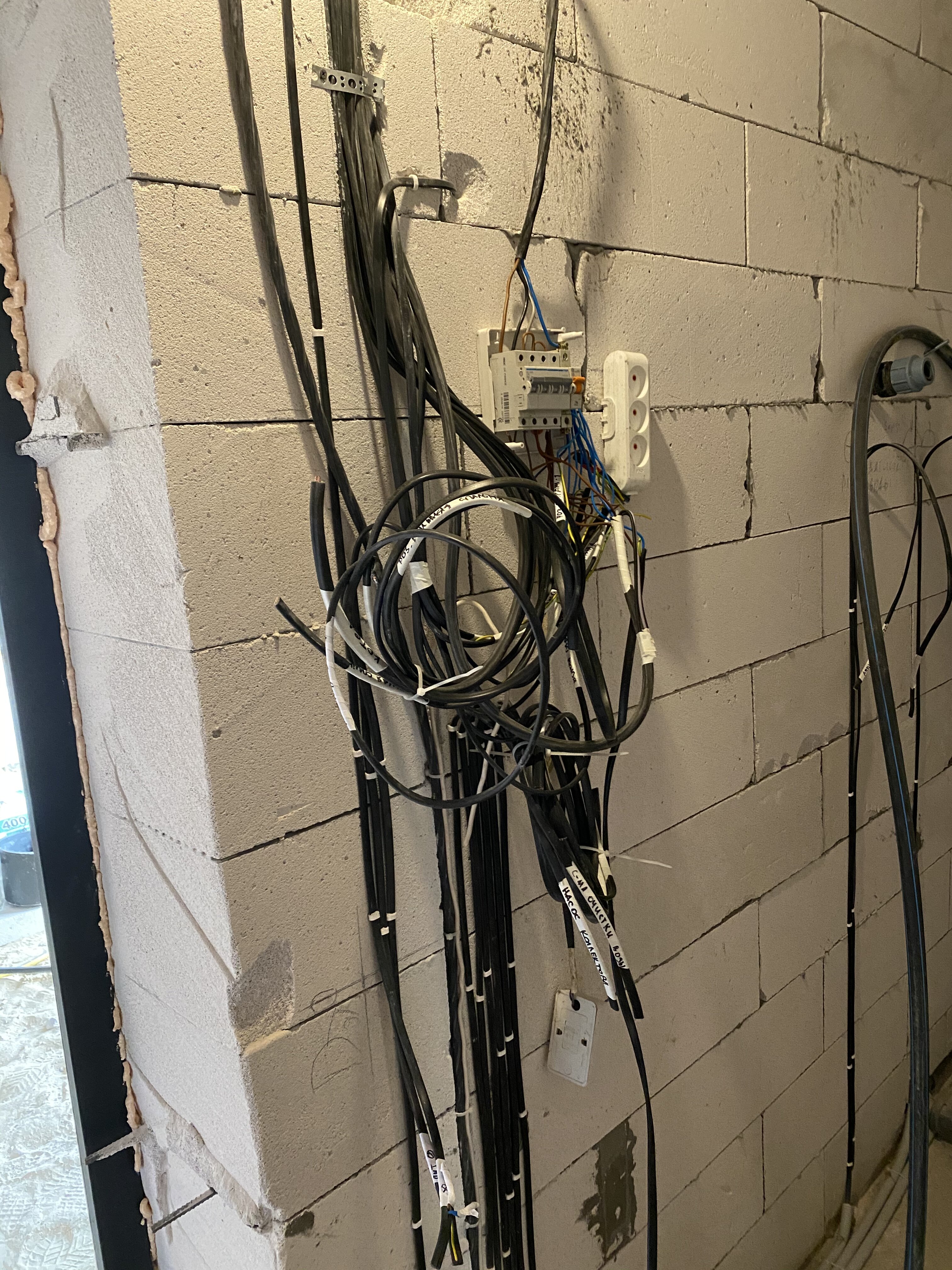

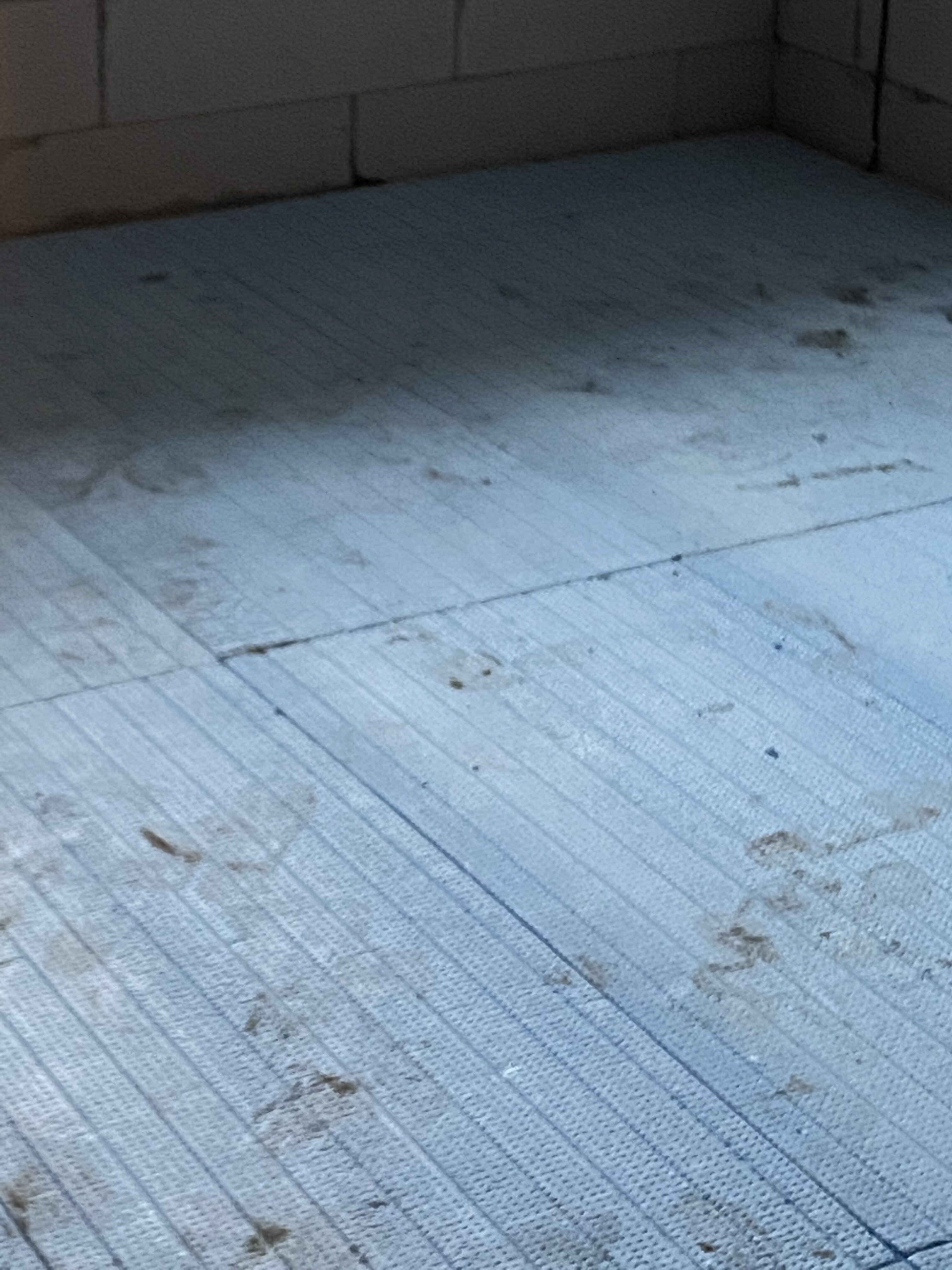

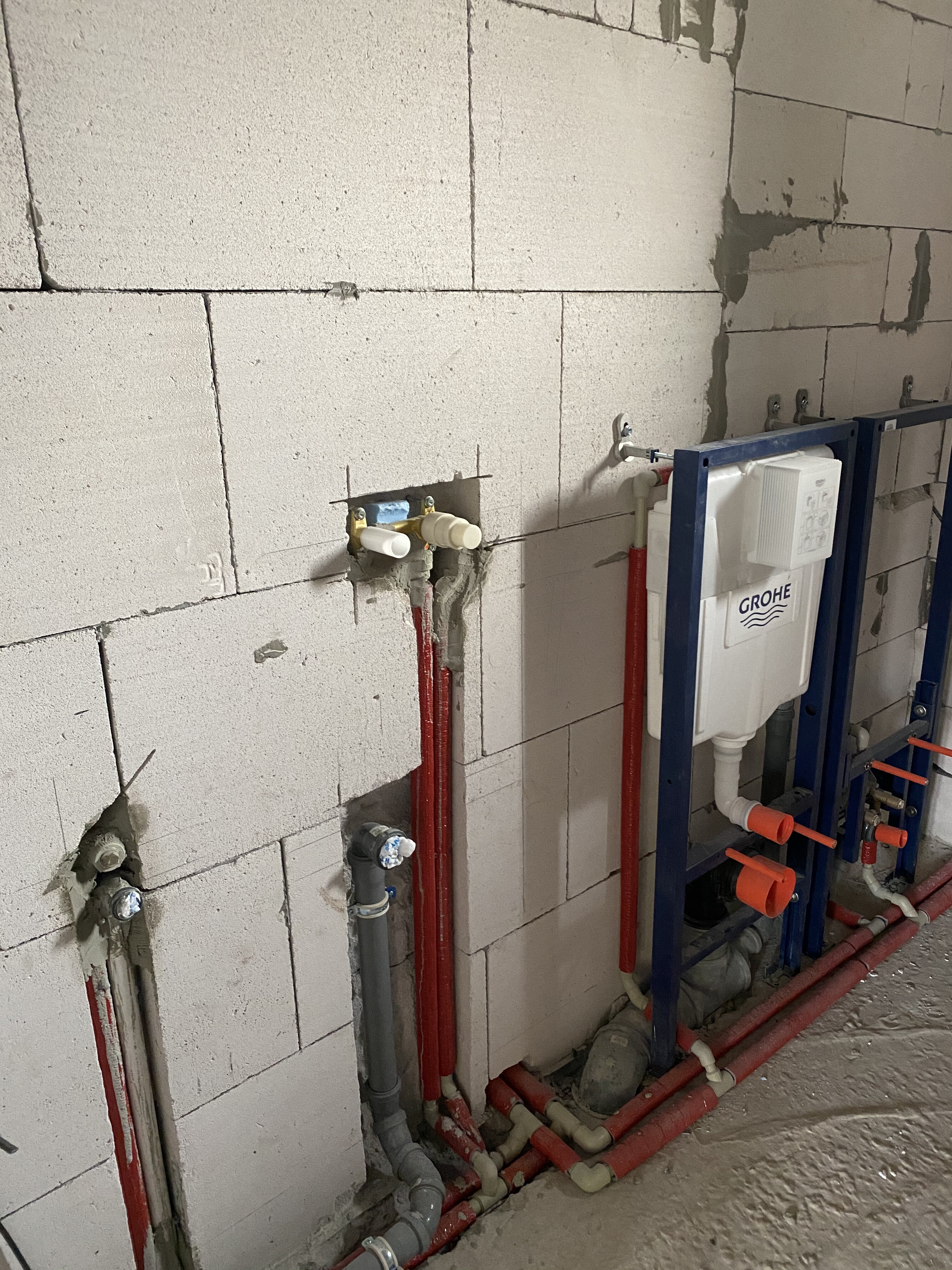

Narval Опубліковано: 3 листопада 2020 Автор Поділитись Опубліковано: 3 листопада 2020 Продолжаем стройку, Сегодня раскинул провода для интернета и сигнализации, готовлюсь к штукатурке и стяжке. Сантехники начали укладывать эппс. Им очень хотелось его не просто уложить но и приклеить, не скажу что я сильно был от этого в восторге, но поддался на их уговоры, тем более что работаю с ними давно и пока еще накруток не было. Бывают моменты когда они хотят «перебдеть», сильных возражений нет. Витой пары пошло метров 150. На сигналку ее тоже прокладываю. На датчик 4 пары. 2 рабочих 2 запас. Посилання на коментар Поділитися на інших сайтах More sharing options...
Gitan Опубліковано: 3 листопада 2020 Поділитись Опубліковано: 3 листопада 2020 Витую пару рядом с электропроводкий лучше не класть. Посилання на коментар Поділитися на інших сайтах More sharing options...
Narval Опубліковано: 3 листопада 2020 Автор Поділитись Опубліковано: 3 листопада 2020 Витую пару рядом с электропроводкий лучше не класть. Нормы знаю и сознательно этим пренебрегаю. Так как имею положительный опыт использования такой прокладки и не имею негативного. Посилання на коментар Поділитися на інших сайтах More sharing options...
