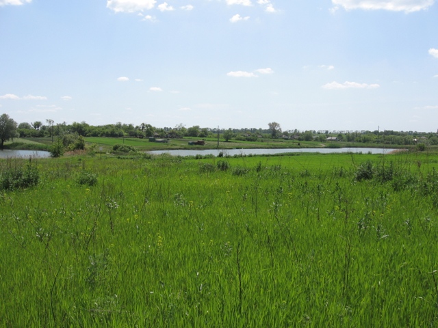

Каркун Опубліковано: 18 вересня 2008 Поділитись Опубліковано: 18 вересня 2008 (змінено) Конечно некоторое неудобство есть, но я сознательно иду на это, для меня важнее дышать чистым воздухом, чем добираться на работу за 5 мин. Дозрел и я до такой мысли. Долго зрел, но решился. Выбрал Николаевку Новомосковского района, до Березинки 37 км. Все по вполне нормальной дороге, асфальт прямо до участка. И участок упирается в ставок: Змінено 18 вересня 2008 користувачем Каркун Посилання на коментар Поділитися на інших сайтах More sharing options...
Al-khv Опубліковано: 18 жовтня 2008 Автор Поділитись Опубліковано: 18 жовтня 2008 Дозрел и я до такой мысли. Долго зрел, но решился. Выбрал Николаевку Новомосковского района, до Березинки 37 км. Все по вполне нормальной дороге, асфальт прямо до участка. И участок упирается в ставок:Правильный выбор! И отличное место. А что там с грунтовыми водами? PS уже кровлю делаю. Планирую в следующем году вселиться. Посилання на коментар Поділитися на інших сайтах More sharing options...
