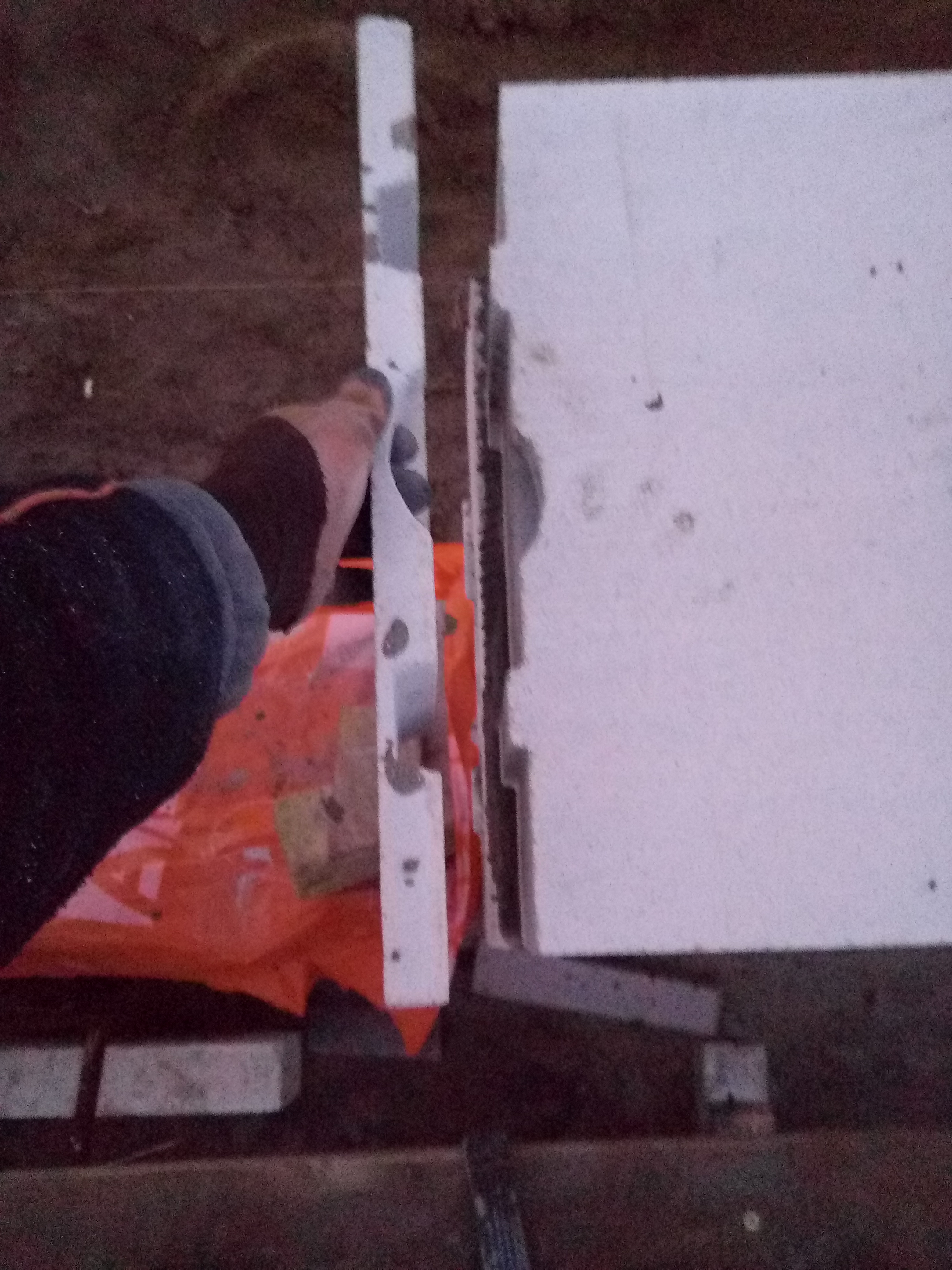

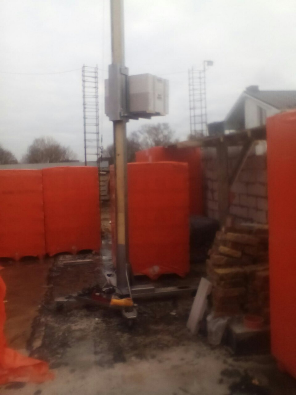

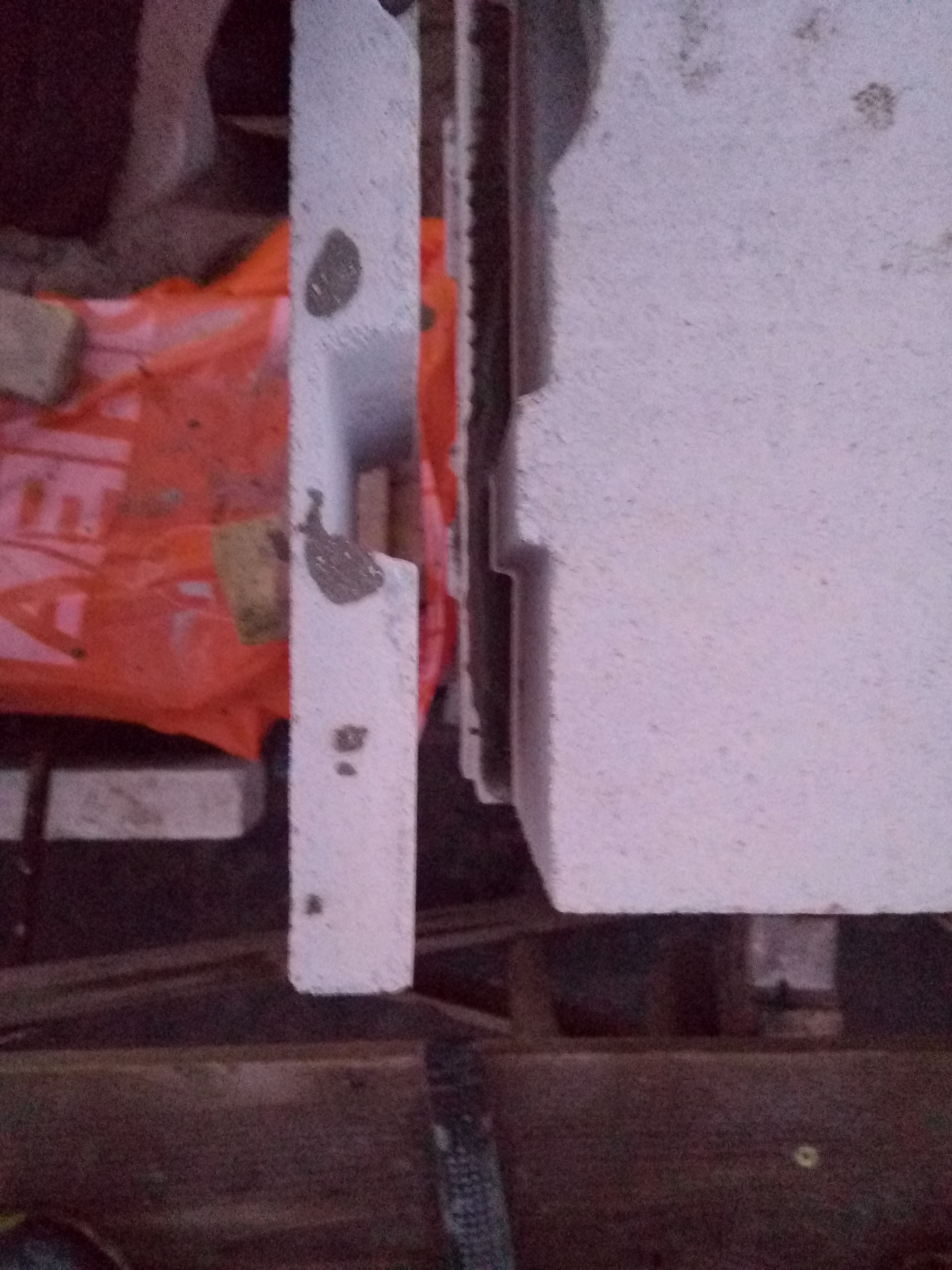

aladik Опубліковано: 6 лютого 2020 Поділитись Опубліковано: 6 лютого 2020 Запасной вариант это генератор, есть 2, один на свет 650 ват . и на 6.5 кВт ,гену взял так как в плане дома жб колонны которые льются за раз+ вибрирование, без электричества никак..гена в последствии для дома пригодятся. пример распила блока паркеткой и сабкльной,блок 50 толщина и 20 высота,ручным инструментом( для резки газоблока) очень тяжело сделать такой рез. Толщина 8-10 мм . у меня в газоблоке идут колонны, поэтому ни капли не жалею что купил. К сабельке пила мульвейкер 300 мм для древесины с гвоздями, 5 полотен на 2 этажа должно хватить с головой , диск на циркуляре 1 на этаж в моём варианте. Кореткой не заморачивался, ,шпателем с зубом 6 мм нормально идёт. Если собираетесь сами ложить, то кран непомешает с эл тельфером , без него подорвал бы здоровье,в моём случае блок килограмм 35-40 влажный весит. Если интересен кран, кину фото его . затрат на 5000 гривень + время для сборки. Вес килограмм 120, подъём моего на 3.5 метра. Вес поднимает 100 кг( можно 200 через блочок) ручную пилу и штроборез не покупал, посчитал лишнее 1 Посилання на коментар Поділитися на інших сайтах More sharing options...

aladik Опубліковано: 7 лютого 2020 Поділитись Опубліковано: 7 лютого 2020 Рекомендую попробовать вес блока 500 с плотностью 400 с свежераскупоренной палеты. И когда его надо сначала поднять на риштовку вокруг кладки ,а оттуда уже встать и положить. Я гдетоиписал что он у меня на второй этаж блоки поднимает? У меня и высота стен 320, с такого расчёта делал чтоб площадка крана ( у него вертикальная стрела и коретка с площадкой) была на высоте верхнего ряда кладки Посилання на коментар Поділитися на інших сайтах More sharing options...
aladik Опубліковано: 7 лютого 2020 Поділитись Опубліковано: 7 лютого 2020 Кран Посилання на коментар Поділитися на інших сайтах More sharing options...
