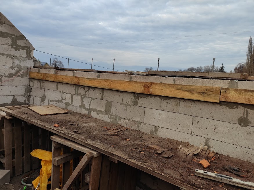

Dendnepr Опубліковано: 5 лютого 2020 Поділитись Опубліковано: 5 лютого 2020 Незачем выпиливать у блок из 500? Два ряда (изнутри и снаружи) 100 мм. Потом пенопласта снаружи и ничего пилить не надо. И дешевле. А бутерброд-то такое. С паропроницаемостью слоев можно начудиить и получить точку росы не там где надо. Посилання на коментар Поділитися на інших сайтах More sharing options...
Vasiatko Опубліковано: 5 лютого 2020 Автор Поділитись Опубліковано: 5 лютого 2020 Незачем выпиливать у блок из 500? Два ряда (изнутри и снаружи) 100 мм. Потом пенопласта снаружи и ничего пилить не надо. И дешевле. К стати да, такой вариант имеет место быть. Хотя в случае выпиливания U блока можно сэкономить на опалубке (2 10-х газоблока нужно будет в любом случае скреплять) А бутерброд-то такое. С паропроницаемостью слоев можно начудиить и получить точку росы не там где надо. Это в адрес стен? конденсат то и пугает, что бы в итоге не получить его там где не надо, и что бы он потом не рвал, в случае замерзания, газоблок... Потому и вариант 50 см газоблока вижу приоритетным. Посилання на коментар Поділитися на інших сайтах More sharing options...
Dendnepr Опубліковано: 5 лютого 2020 Поділитись Опубліковано: 5 лютого 2020 К стати да, такой вариант имеет место быть. Хотя в случае выпиливания U блока можно сэкономить на опалубке (2 10-х газоблока нужно будет в любом случае скреплять) а теперь посчитайте. 1) один блок 500 мм это 5 блоков 100 мм. т.е. исплльзование двух блоков 100 мм вместо одного 500. экономия по газобетону 2,5 раза!!! 2) посчитайте время и усилия на выпиливание и время на трудозатраты по прикручиванию доски вдоль пояса. по одному, максимум пару саморезов на блок и выдерживает заливку из бетононасоса+вибратор 1 Посилання на коментар Поділитися на інших сайтах More sharing options...
