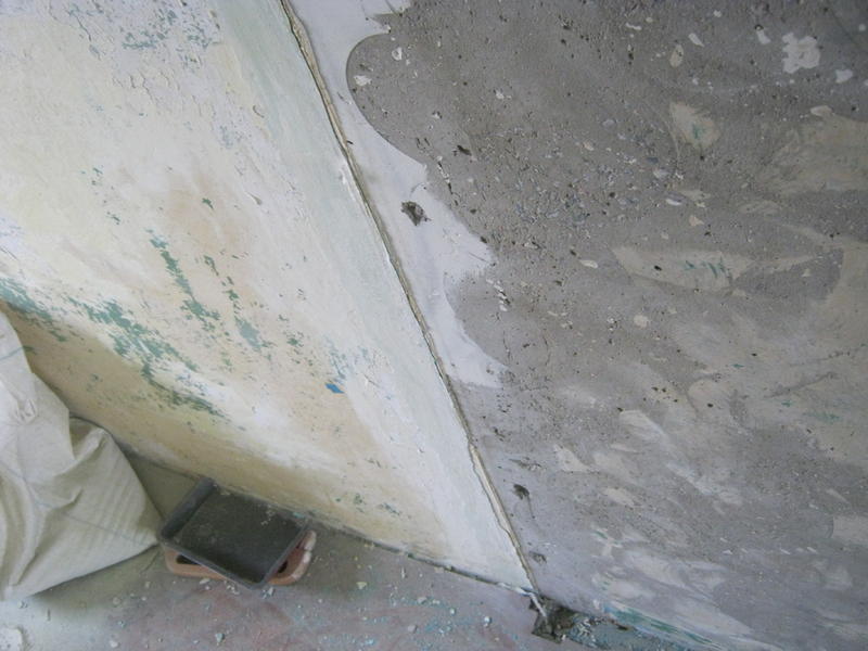

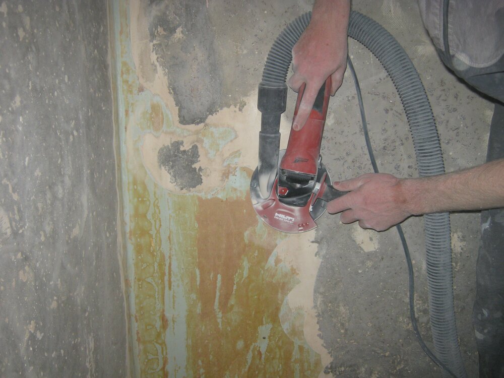

Aleksandr87 Опубліковано: 30 січня 2020 Поділитись Опубліковано: 30 січня 2020 (змінено) алмазная чашка-шлифмашинка- пылесос снимается краска,набелы,небольшие неровности-бугорки,открываются поры бетона,бетон "шероховатится"для лучшей адгезии штукатурки. по цене 80-100 грн/м.кв.помещение санузла по времени - с утра до обеда. вручную топориком (и то,если не тонкий слой краски сразу на бетоне) долго/нудно и те же деньги или даже больше на оплату подсобнику. за качество готовой поверхности молчу. вот для примера фото разницы между ручной и механизированной очистками бетонной стены от старой эмали Змінено 30 січня 2020 користувачем Aleksandr87 2 Посилання на коментар Поділитися на інших сайтах More sharing options...
Kapskaya Опубліковано: 1 лютого 2020 Автор Поділитись Опубліковано: 1 лютого 2020 Спасибо, и если я правильно понимаю, то наличие бетонконтакта поверх краски уже не повлияет на количество усилий и стоимость работы, при условии что делается это правильным инструментом а не вручную? Посилання на коментар Поділитися на інших сайтах More sharing options...
Aleksandr87 Опубліковано: 2 лютого 2020 Поділитись Опубліковано: 2 лютого 2020 При снятии краски алмазной шлифовкой на количество усилий больше влияют подложечные слои под самой краской:шпаклевки,тонкие слои штукатурки и т.д..(и пыли трошки поболе при работе...) 1 Посилання на коментар Поділитися на інших сайтах More sharing options...
