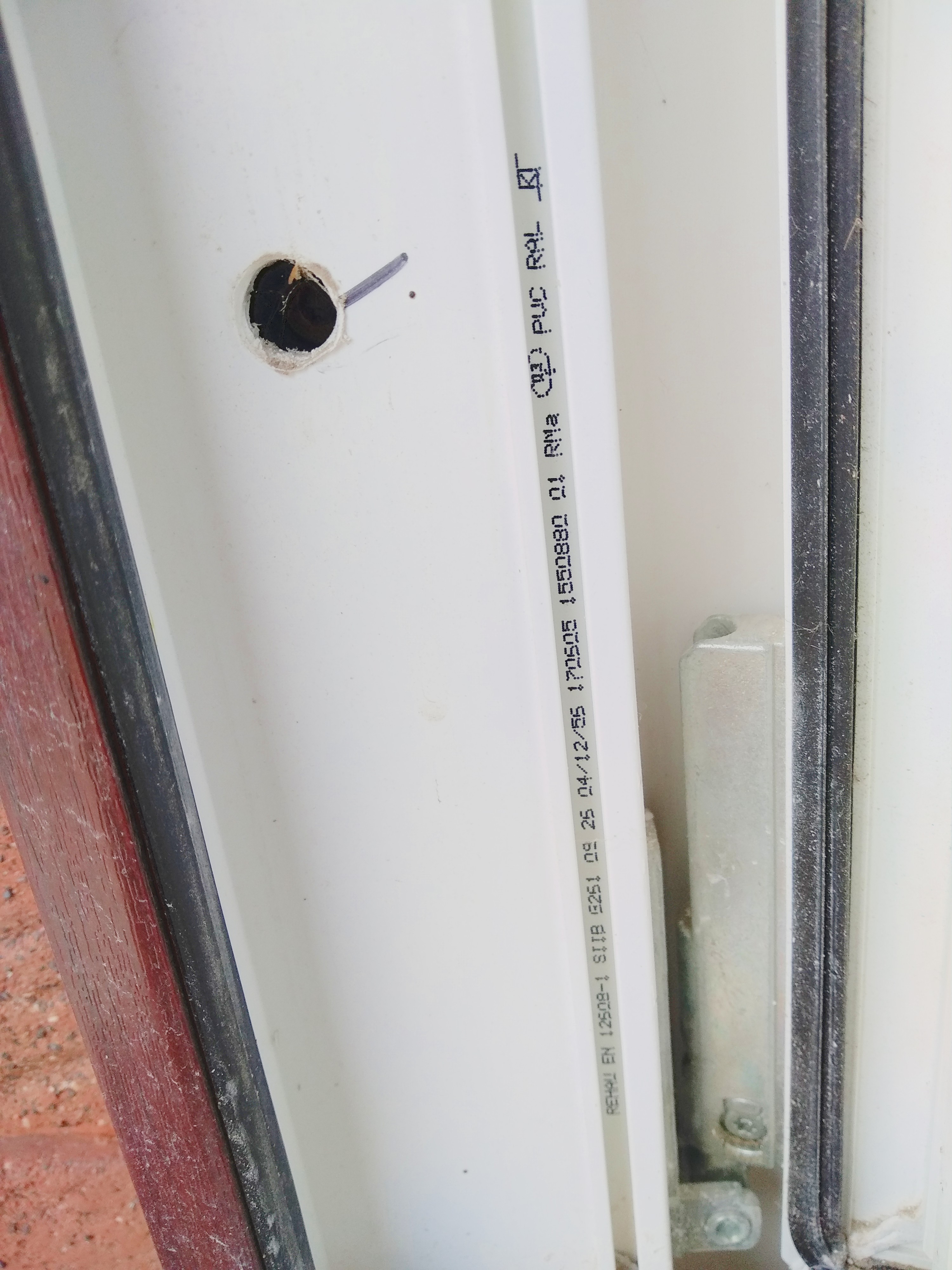

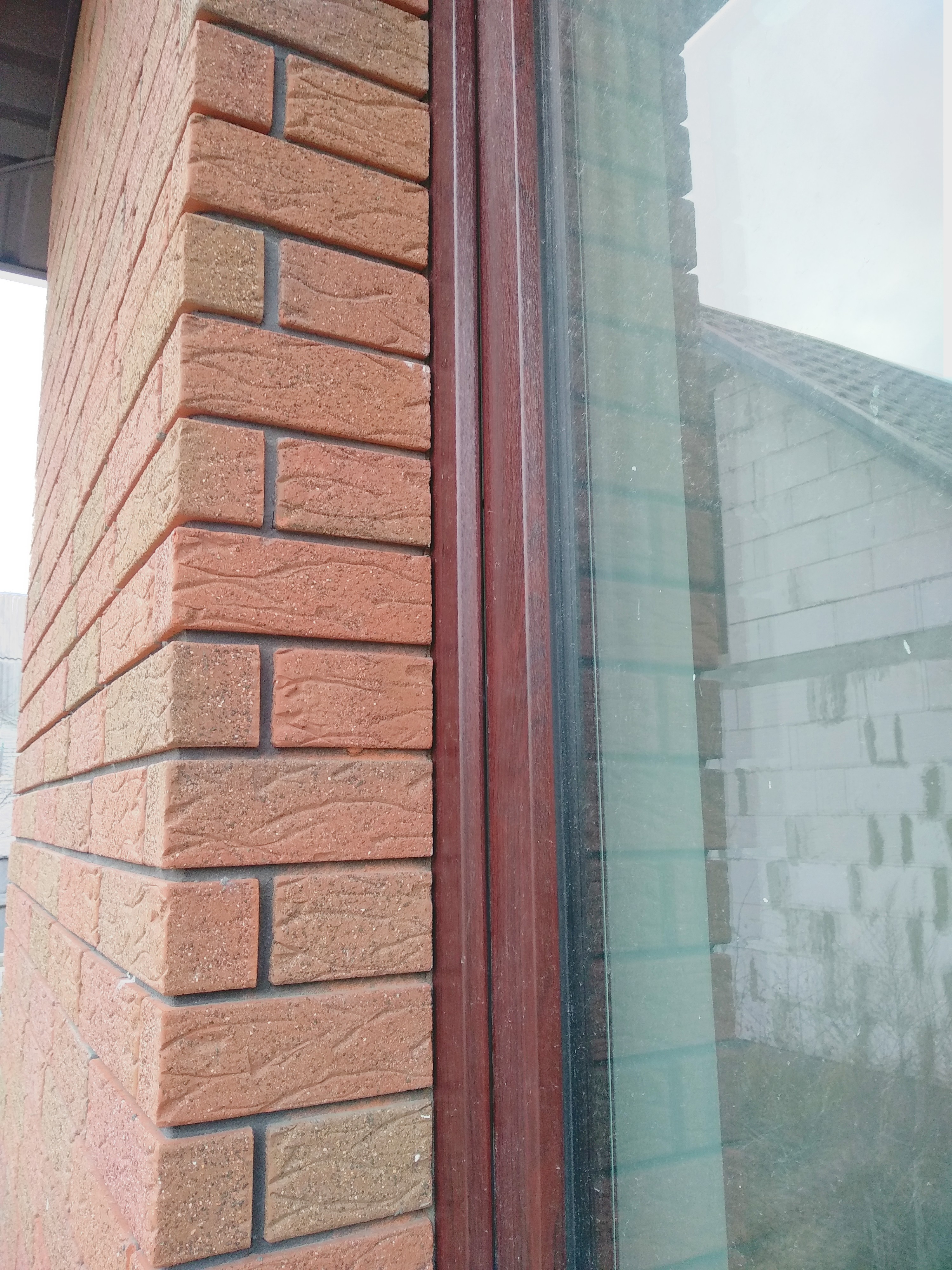

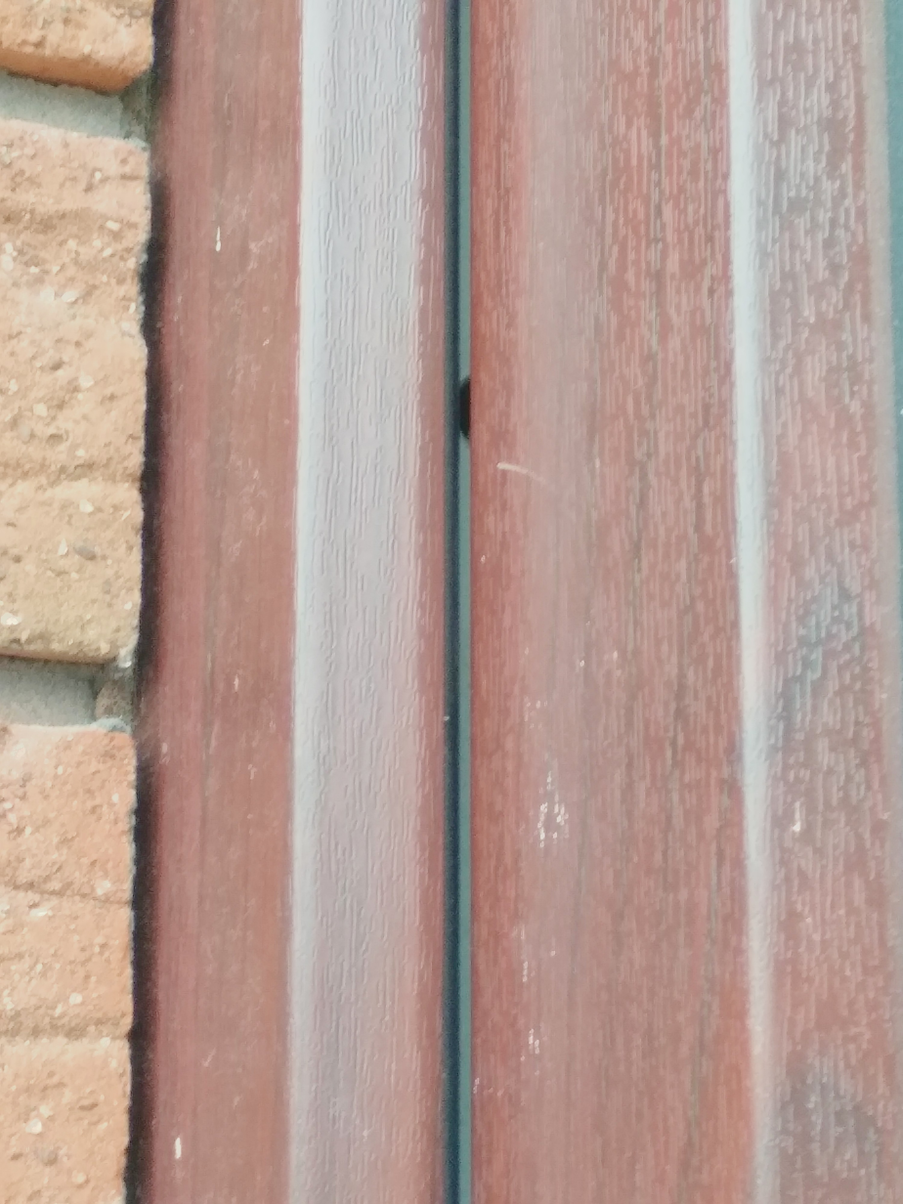

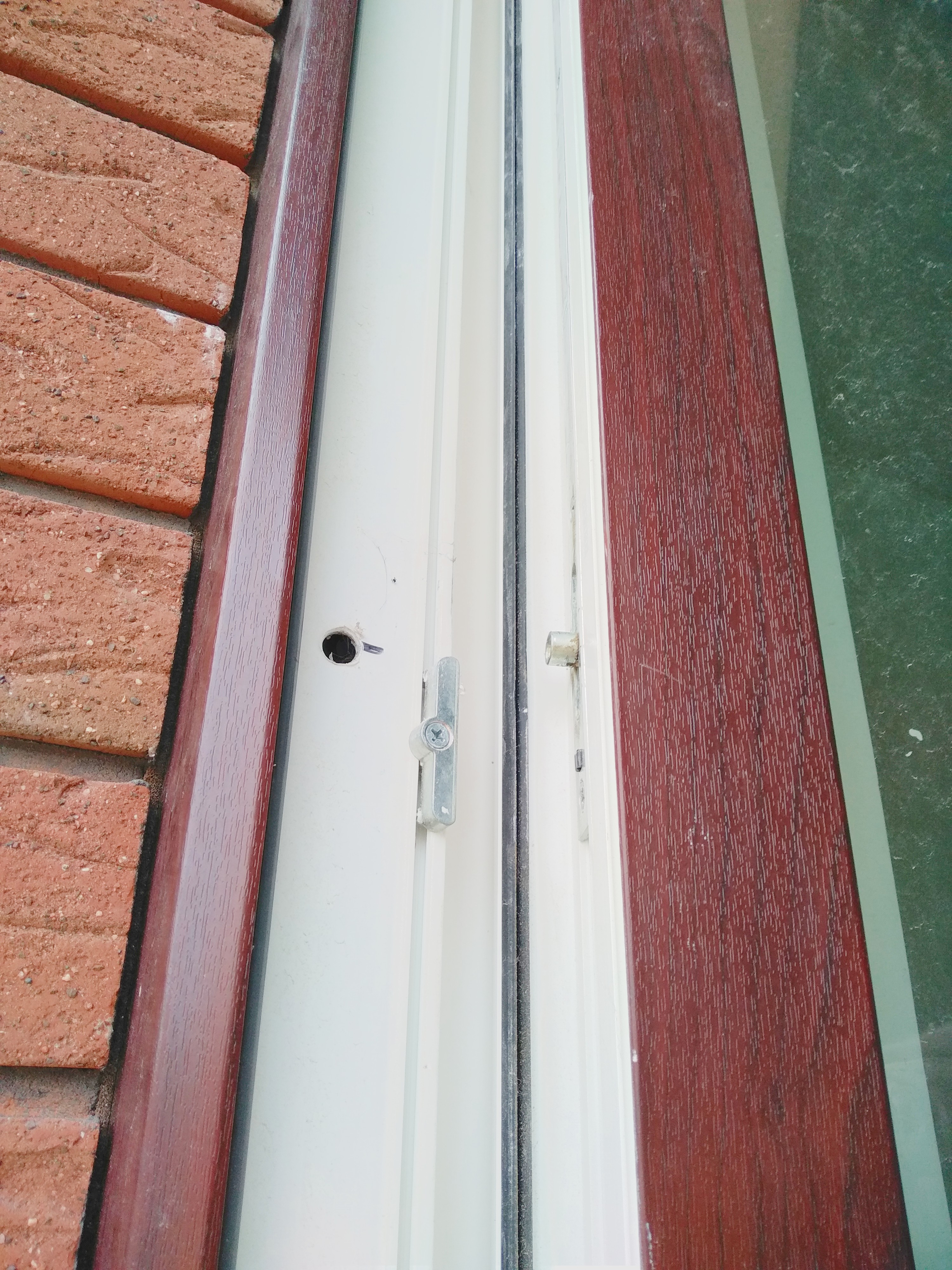

andrey-auv Опубліковано: 29 січня 2020 Поділитись Опубліковано: 29 січня 2020 (змінено) Всем доброго времени суток. В общем проблема такая (на фото все видно) Профиль рехау 70 фурнитура МАСО, на окнах (3 шт) где солнечная сторона появилась щель (2-3 мм). Запорная цапфа на максимуме, такое впечатление что повело сам профиль. Кто что посоветует?? Змінено 29 січня 2020 користувачем Хохол Посилання на коментар Поділитися на інших сайтах More sharing options...
Алік Опубліковано: 29 січня 2020 Поділитись Опубліковано: 29 січня 2020 Проблема в армировании. Цапфа может уже не попадать на ответку. Можно попробовать поставить чуть ниже скрытый прижим. Посилання на коментар Поділитися на інших сайтах More sharing options...
andrey-auv Опубліковано: 30 січня 2020 Автор Поділитись Опубліковано: 30 січня 2020 Можно попробовать поставить чуть ниже скрытый прижим. ??? подскажите что за прижим?? У меня в доме котором я сейчас живу стоят рехау 60 уже лет так 8 и таких проблем нету Посилання на коментар Поділитися на інших сайтах More sharing options...
Алік Опубліковано: 30 січня 2020 Поділитись Опубліковано: 30 січня 2020 Вот такой элемент. Есть практически во всех фурнитурных системах. 1 Посилання на коментар Поділитися на інших сайтах More sharing options...
