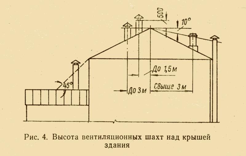

SON Опубліковано: 28 січня 2020 Поділитись Опубліковано: 28 січня 2020 Подходит ли выход для естественной вентиляции? ................. Посилання на коментар Поділитися на інших сайтах More sharing options...
DNed Опубліковано: 29 січня 2020 Автор Поділитись Опубліковано: 29 січня 2020 ................. Да, выходы будут недалеко от конька, для достижения максимальной длины трубы вентиляции. Думаю в пределах 35-45 см будет над коньком. Посилання на коментар Поділитися на інших сайтах More sharing options...
