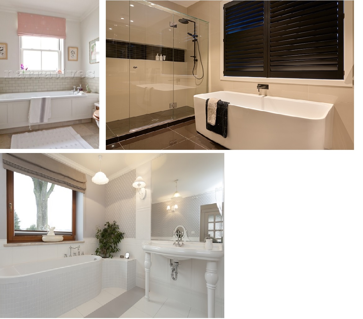

Ванная, душ вдоль окна пластиковое.
В ванной полноценное окно с 1 створкой.
Откосы в штукатурке и водоэмульсинке.
Требуется ванную поставить вдоль стены в котором окно.
На окно, подоконник и откосы будет литься вода.
Как гидроизолировать окно?

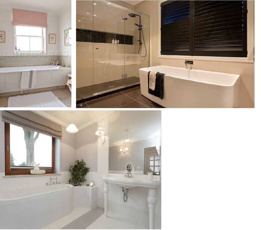

Поклейте плитку на откосы и подоконник.

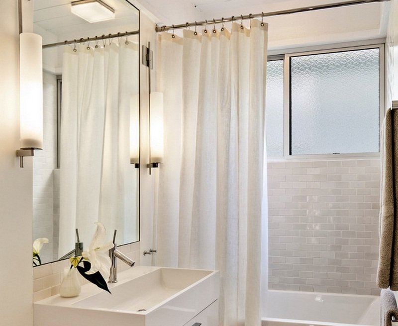

На стену с окном повесьте вот такую штору там, где будет стоять ванна, так чтобы штора опускалась в ванну. Тогда ни на стену, ни на окно вода попадать не будет.
Если говорить шторках, то (как по мне) такой вариант более законченный.

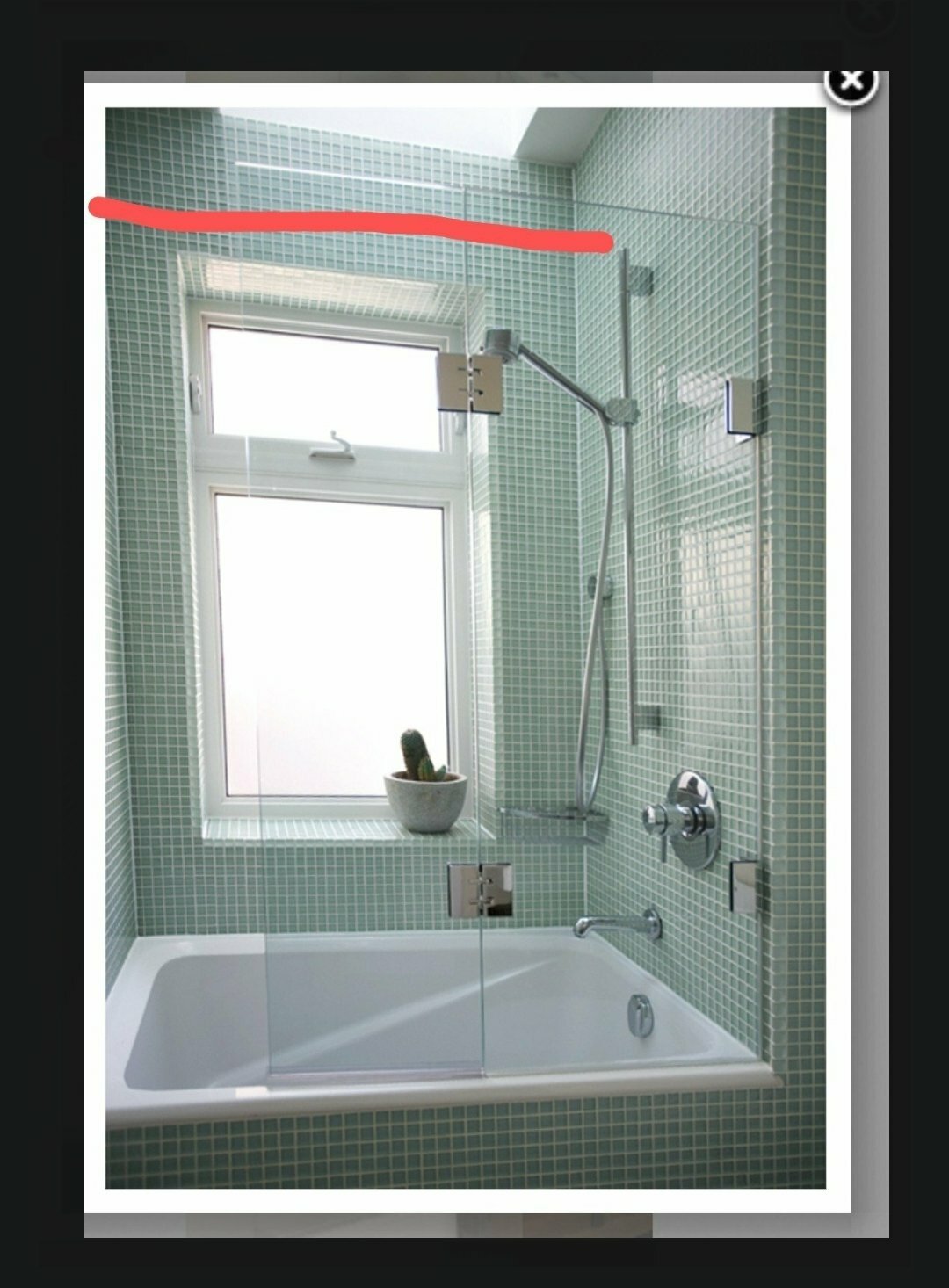

Защищаем окно, откосы. Ну а подоконник можно сделать с мизерным уклоном к ванне.
Поддерживаю. У меня душ рядом с окном. Поклеил плитку на откосы и больше ничего не делал. Три года эксплуатации - всё норм. На окне рулонная штора - она тоже в нормальном состоянии.
