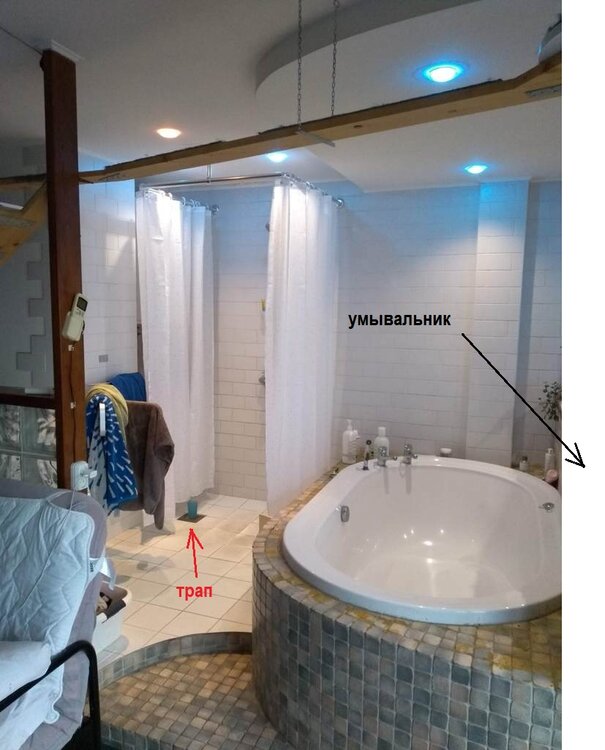

Не будет ли вода, которая спускается с ванны, вытекать с трапа?
tymochka

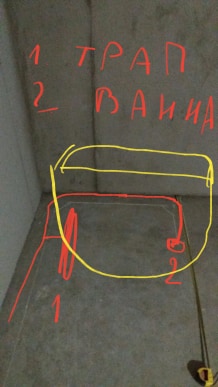

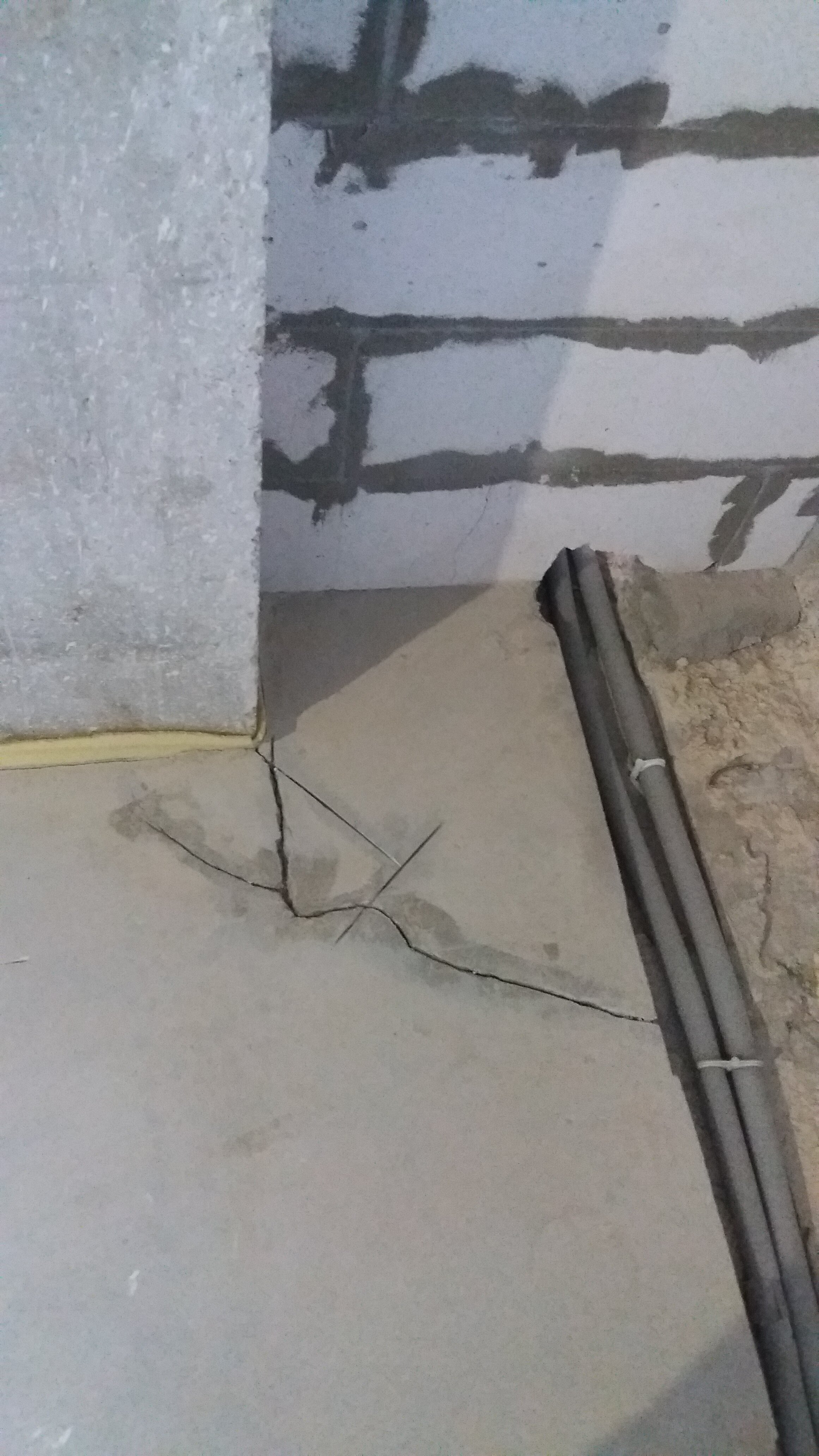

Форумчане, нужен ваш совет. Прикрепил фото и там чуть обозначил. Ситуация такая, будет стоять отдельно стоящая ванна, а сверху будет душевая лейка, ну и чтобы вода которая будет попадать на пол я придумал решение установить слева трап 90 см. Под ванной будет ее слив. Но я вот что подумал, не будет ли вода которая спускается с ванны вытекать с трапа?
82953426_174135073876178_5598040182965141504_n.jpg.690ebc11bb2c8ce2a67882eb2980cd49.jpg
Вода на полу плохо, даже с трапом. Это мегаболото, даже если есть куда стекать. Придумайте как полностью закрыть душевую зону, иначе намучаетесь.
По вопросу - если правильная разуклонка и канашка не забита то чего ей течь в сторону трапа?
Получается вокруг ванны на полу будет лежать галька и буду делать срезать стяжку под наклоном 2 см в левую сторону. Штору не хотим и стекло ставить тоже.

А что мешает канализацию на ванну пускать не по кругу и напрямую, еще до отвода на трап?
Будет не будет ответ неясен. Вполне даже вероятно.
Из личной практики, стараюсь подключение трапа сделать поближе к стояку, даже если для этого необходимо тянуть отдельную линию.
Я и так уже наштробил мама не горюй, хотел в одну (штробу) канализацию и трап и слив ванны сделать. А трап заказал какой-то пластиковый с решеткой из нержи, теперь вот думаю как себя пластиковая рама с раствором вести будет...

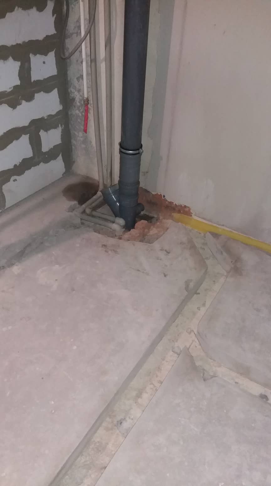

Там канализационный стояк, на фото его не видно. Но он в левом нижнем углу.
Тем более непонятна идея вести каналию к ванной по кругу, а не напрямую.

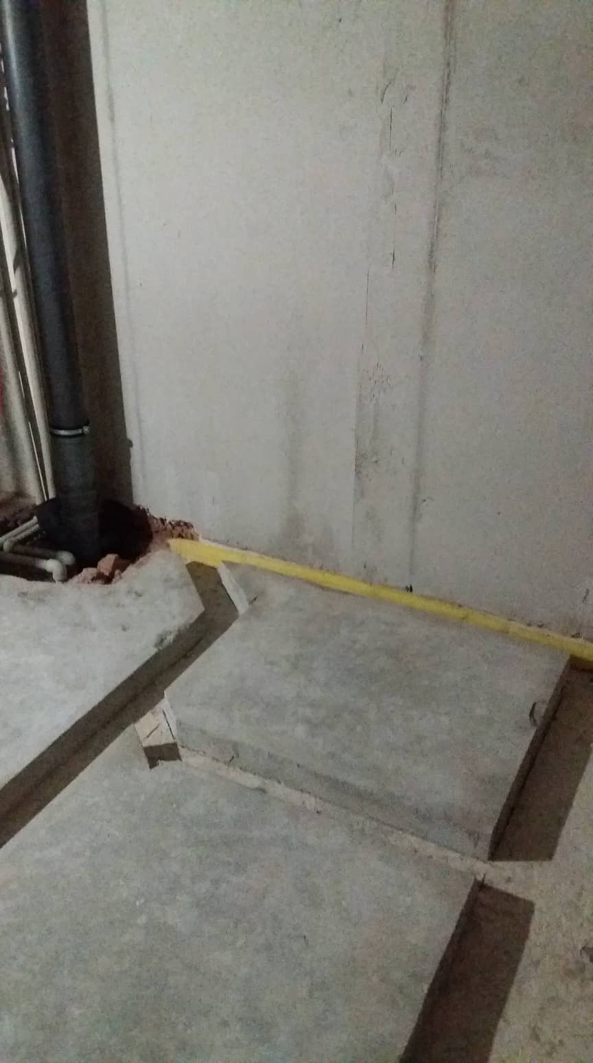

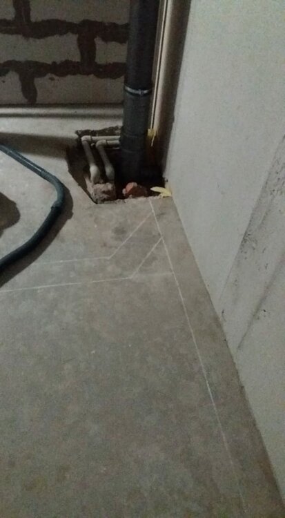

Точно, зачем по всему кругу вести. Спасибо! Делаю отдельно трап, отдельно ванну. Еще такой вопрос. На ванну можно не 50 а 40 трубу, это не сильно критично будет? Там где готовые штробы умывальник и стиралка, а так как перепад не очень большой ставлю 40 трубу, пытаясь как-то выиграть высоту.

Минимальный внутренний размер водослива на ванну-со стандартным краном и сифоном 40 мм. Но сколько сможете по уровню, тяните 50 затем редукция 50х40.

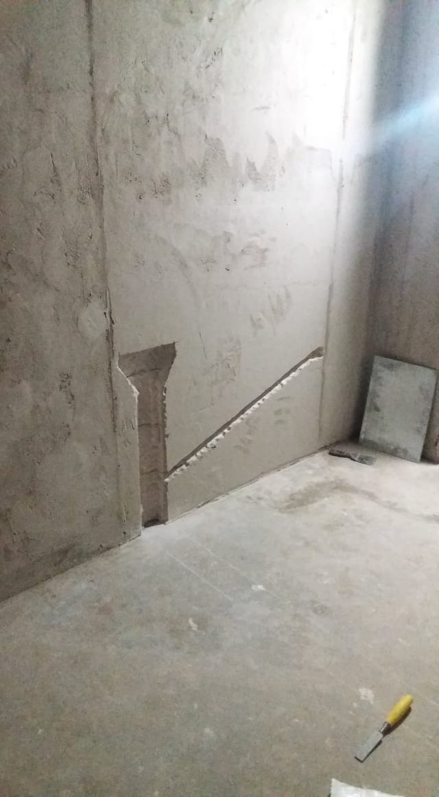

Вчера сделал отдельно трап, отдельно ванна

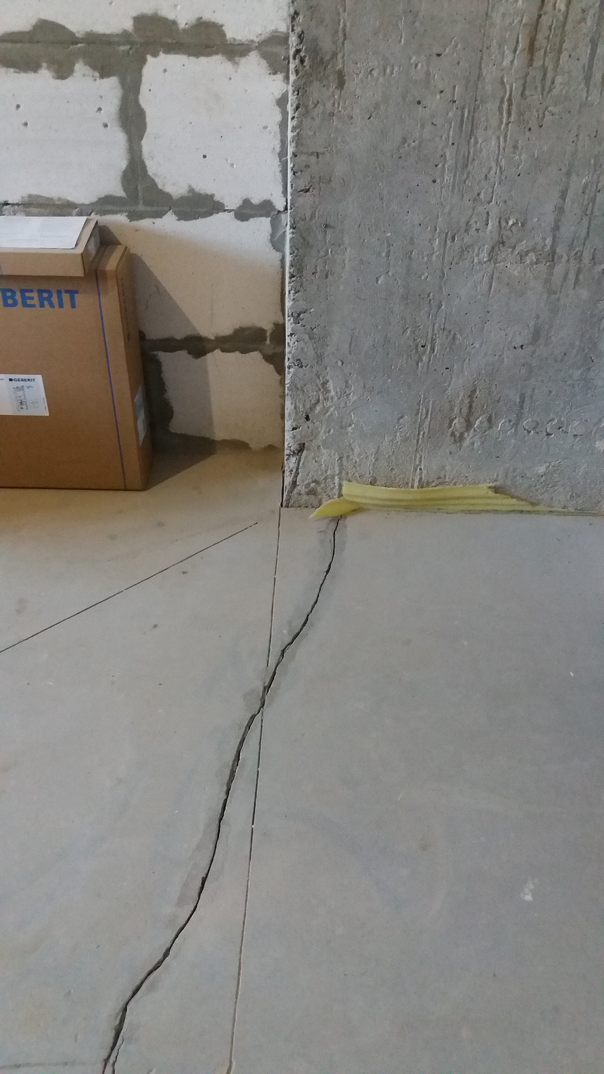

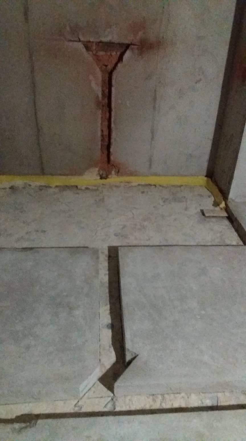

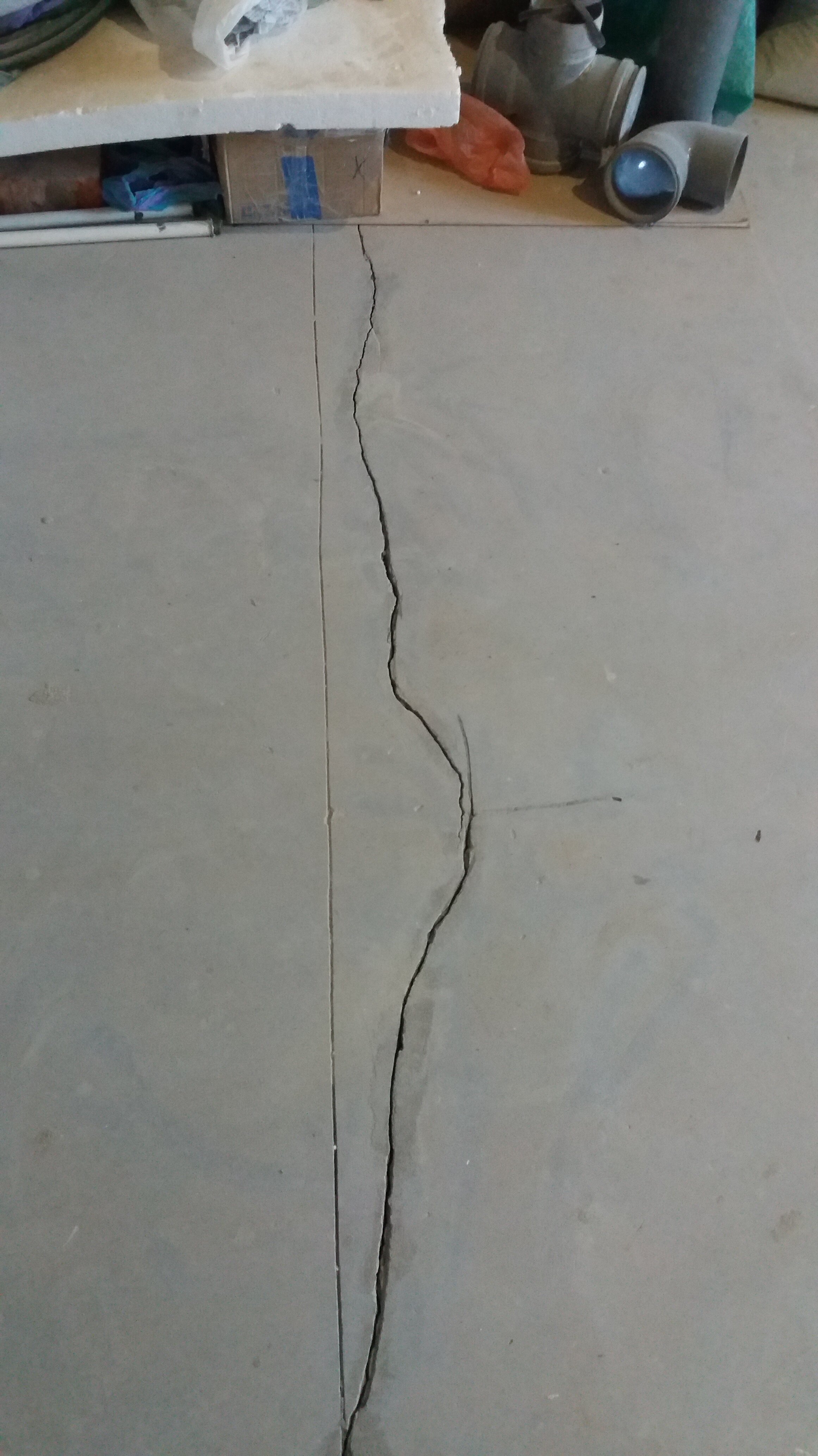

Что-то берут меня глубокие сомнения, что те островки стяжки теперь будут надежно держаться к плите перекрытия. Нужно спросить у Васи Мастерка.....................
Все зависит от качества стяжки.....Ж-)
(плиточный клей (правильно подобранный) иногда творит ЧУДЕСА.Ж-)
В квартире стяжка не очень, но в ванной нормально, пройдусь бетон-контактом, кину водопровод и залью раствором, на кухне так же делал, взялось суперски. Покупал Полимин цс-5 для пола, если не ошибаюсь.
(плиточный клей (правильно подобранный) иногда творит ЧУДЕСА.Ж-)[/quote
Есть трещины по квартире, заделываю их церезит грунтовка глуб.проник. + плиточный клей.
Безсмысленное занятие,пользы от него 0.
Добавлено через 2 минуты
Если они ещё не забухтели (в чём я тоже сомневаюсь),то ничего страшного с ними не случится,главное правильно заделать штробы.
не надо бетонконтакт на пол
его делали для приклеивания гипса к гладким стенам. всё.

На фото схема, с которой я живу с 2002 года.
Ванна, умывальник и трап соединены общим коллектором Д50.
Дальше от трапа до стояка 3 м.
При сливе ванны в трапе поднимается уровень воды гидрозамка, где-то максимум на 10 мм. Вода на пол не выходит. Максимальный уровень вода в ванне относительно верха трапа 300-350 мм.
