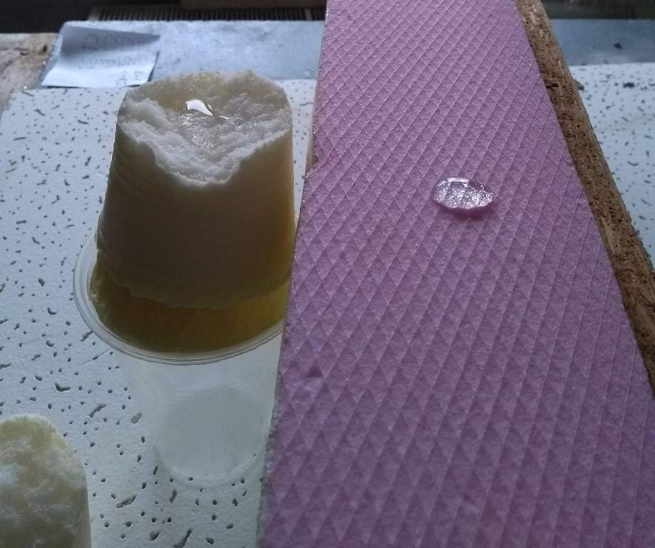

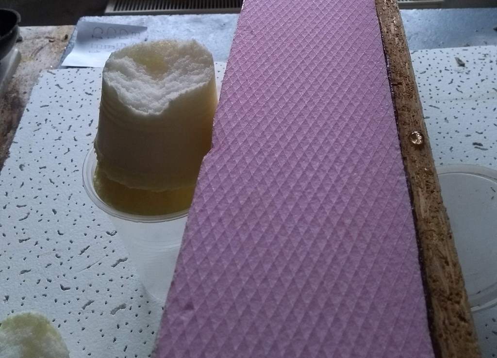

Movix Опубліковано: 22 січня 2020 Автор Поділитись Опубліковано: 22 січня 2020 А что Вы подразумеваете под "гидрофобностью" в контексте XPS? Меня вообще смутила эта фраза в контексте XPS vs SPF ( ппу) «Polystyrene foams, on the other hand, are hydrophobic, and thus will not experience sorption of moisture» Да, возможно, XPS, будет более гидрофобный в сравнении с пеной ( опять же, плотность пены более разнообразна нежели XPS и многое зависит от производителя компонентов ) но даже если взять одинаковую плотность, басф на стиродур указывает больше характеристик, на пену вообще другой стандарт, и водопоглощение частичное, по EN 1609. По ТУ, которые делались украинским диллером басфа, уже полное погружение. И тут за 24 часа, 2% По объёму. У стиродура 3% за 28 дней. В конечном счёте, я думаю что через пару лет, цифры будут не значительно отличаться. 1 Посилання на коментар Поділитися на інших сайтах More sharing options...
Dmode Опубліковано: 22 січня 2020 Поділитись Опубліковано: 22 січня 2020 возможно, ...будет более гидрофобный в сравненииДавайте для начала определимся что значит термин "гидрофобный". Об этом был предыдущий вопрос. Посилання на коментар Поділитися на інших сайтах More sharing options...
Propeller Опубліковано: 22 січня 2020 Поділитись Опубліковано: 22 січня 2020 (змінено) Давайте для начала определимся что значит термин "гидрофобный". Об этом был предыдущий вопрос. Есть понятие гидрофобный, есть водонепроницаемый. Гидрофобность - это материал, который не может смочить ненапорная вода. То есть, сила поверхностного натяжения вода превышает силу взаимодействия между молекулами воды и молекулами материала. При этом вода даже не касается поверхности материала. НО! Эту воду можно просто вдавить в материал. Что, собственно и может происходить под землей. Тут уже вступает в работу водонепроницаемость. Плотность материала. Я уже писал, что благодаря низкому водопоглащениею ЭППС придумали инверсионные кровли. На фото внизу визуализация гидрофобности. Первое фото - вода стоит с тупым краевым углом смачивания. Второе фото - наклонил плоскость и вода просто скатилась вправо (на ОСП осталась капелька). То же видно и на ППУ с закрытыми порами. Причем для точности "эксперимента" водичку налил на "разрез" ППУ. Змінено 22 січня 2020 користувачем Propeller 2 Посилання на коментар Поділитися на інших сайтах More sharing options...
Movix Опубліковано: 22 січня 2020 Автор Поділитись Опубліковано: 22 січня 2020 Давайте для начала определимся что значит термин "гидрофобный". Об этом был предыдущий вопрос. В контексте XPS, это не увеличение либо же минимальное повышение лямбды. Если подходить к XPS/SPF , как к защите от влаги, то они в какой-то мере гидрофобны. Я даже думаю стоячую воду они не пустят , пропеллер кидал ссылку. По ппу, icynene пишет такое «In fact, FEMA recognizes closed cell spray foam insulation as a flood resistant material» Посилання на коментар Поділитися на інших сайтах More sharing options...

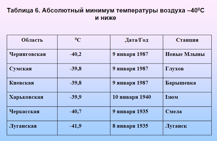

termOS Опубліковано: 22 січня 2020 Поділитись Опубліковано: 22 січня 2020 Для тех,кто очень глубоко проникся темой, и тех кто не желает ещё "глубже"(а просто ищет ответ ппу-на мансарде"быть,или забыть")..,приведу пример: США штат Иллиноис Самая высокая температура воздуха за всю историю метеонаблюдений была зафиксирована 14 июля 1954 года в Восточном Сент-Луисе, где достигла отметки в 47 °C (117 °F)[15], а самая низкая температура зафиксирована 5 января 1999 года в Конгервилле и достигла отметки в −38 °C (-36 °F)[16]. Это явно жёстче Украинскго климата.Имхо-компания занимающаяся более четверти века термоизоляцией(...и там,это лицензионный вид деятельности!) в этом регионе,способна дать ответы,на любой вопрос(касательно ппу)по теме. arcinsulation.com/contact-arc-insulation/ ..и по ЗЯ arcinsulation.com/types-of-insulation/spray-foam-insulation/closed-cell-spray-foam/ ..и по ОЯ arcinsulation.com/types-of-insulation/spray-foam-insulation/open-cell-spray-foam/ Посилання на коментар Поділитися на інших сайтах More sharing options...
Dmode Опубліковано: 22 січня 2020 Поділитись Опубліковано: 22 січня 2020 Самая высокая температура воздуха за всю историю метеонаблюдений была зафиксирована 14 июля 1954 года в Восточном Сент-Луисе, где достигла отметки в 47 °C (117 °F)[15], а самая низкая температура зафиксирована 5 января 1999 года в Конгервилле и достигла отметки в −38 °C (-36 °F)[16]. Это явно жёстче Украинскго климата. Локальные температурные рекорды не позволяют сравнивать климат с точки зрения отопления. Более корректным было бы сравнение HDD Чикаго и Киева например. Так вот к-во HDD18 в Киеве на около 12% больше, следовательно отопительный сезон в Киеве чуть более "суровый" чем в Чикаго. Добавлено через 1 минуту В контексте XPS, это не увеличение либо же минимальное повышение лямбды. Ну вот теперь понятно о чем Вы. Но к термину гидрофобность, это не имеет отношения. Тоесть если где-то в исследовании Вы встретили термин гидрофодбность в контексте утеплителя, то как уже изложил уважаемый Propeller, это касается свойств поверхности материала. А то что Вы имели ввиду как правило называется "moisture dependent thermal conductivity". Добавлено через 12 минут По ппу, icynene пишет такое «In fact, FEMA recognizes closed cell spray foam insulation as a flood resistant material»И что Вас смущает? Если верить вот этому определению, то чтобы попасть в категорию " flood resistant material": Flood-resistant material includes any building product capable of withstanding direct and prolonged contact with floodwaters without sustaining significant damage. Prolonged contact is defined as at least 72 hours. Significant damage is any damage requiring more than low-cost cosmetic repair (such as painting). достаточно чтобы материал без существенных повреждений выдерживал 72 часа контакта с водой. Существенные повреждения это повреждения требующие более чем косметического ремонта. С этим справится и XPS и EPS и ccSPF. 1 Посилання на коментар Поділитися на інших сайтах More sharing options...
termOS Опубліковано: 22 січня 2020 Поділитись Опубліковано: 22 січня 2020 Более корректным было бы сравнение HDD Чикаго и Киева например. А..,Чикаго,это уже не Иллинойс ? Naperville, Illinois area. Contact us today! Посилання на коментар Поділитися на інших сайтах More sharing options...
Dmode Опубліковано: 22 січня 2020 Поділитись Опубліковано: 22 січня 2020 А..,Чикаго,это уже не Иллинойс ? Почему не Иллинойс? Именно потому что Чикаго это штат Иллинойс и привел его в пример. Посилання на коментар Поділитися на інших сайтах More sharing options...
termOS Опубліковано: 22 січня 2020 Поділитись Опубліковано: 22 січня 2020 Именно потому что Чикаго это штат Иллинойс и привел его в пример. А,я по Вашему,что привёл в пример? https://www.stroimdom.com.ua/forum/showpost.php?p=5031713&postcount=42 Посилання на коментар Поділитися на інших сайтах More sharing options...
Dmode Опубліковано: 22 січня 2020 Поділитись Опубліковано: 22 січня 2020 А,я по Вашему,что привёл в пример? https://www.stroimdom.com.ua/forum/showpost.php?p=5031713&postcount=42 Объясняю на пальцах Вы упомянули что в Иллинойсе климат "явно жестче" чем в Украине, потому что там есть некие температурные рекорды. Я же указал что согласно градусосуток (HDD18) "жестче" климат не в Иллинойсе (Чикаго), а в Киеве. Поэтому по рекордам сравнивать климат с точки зрения отопления не совсем корректно. Теперь понятно? Да и кстати если взять температурные рекорды, то они у нас тоже есть, не хуже Иллинойса. 2 Посилання на коментар Поділитися на інших сайтах More sharing options...
Movix Опубліковано: 22 січня 2020 Автор Поділитись Опубліковано: 22 січня 2020 Добавлено через 1 минуту Ну вот теперь понятно о чем Вы. Но к термину гидрофобность, это не имеет отношения. Тоесть если где-то в исследовании Вы встретили термин гидрофодбность в контексте утеплителя, то как уже изложил уважаемый Propeller, это касается свойств поверхности материала. А то что Вы имели ввиду как правило называется "moisture dependent thermal conductivity". Добавлено через 12 минут И что Вас смущает? Если верить вот этому определению, то чтобы попасть в категорию " flood resistant material": достаточно чтобы материал без существенных повреждений выдерживал 72 часа контакта с водой. Существенные повреждения это повреждения требующие более чем косметического ремонта. С этим справится и XPS и EPS и ccSPF. В исследовании, было написано, дословно: XPS гидрофобный, и следовательно/поэтому влагу поглощать не будет. А ппу, и срез как показал пропеллер и тем более верхняя глянцевая корка, такие же гидрофобные, т.е. вода скатывается по ним. Но это не мешает напитываться влагой. Посилання на коментар Поділитися на інших сайтах More sharing options...
Dmode Опубліковано: 22 січня 2020 Поділитись Опубліковано: 22 січня 2020 В исследовании, было написано, дословно: XPS гидрофобный, и следовательно/поэтому влагу впитывать не будет. А ппу, и срез как показал пропеллер и тем более верхняя глянцевая корка, такие же гидрофобные, т.е. вода скатывается по ним. Но это не мешает напитываться влагой.Здесь нет противоречий. Материал с гидрофобной поверхностью действительно не будет впитывать влагу (в жидком виде) которая попала на его поверхность, она скорее с него стечет, если он под уклоном, или высохнет на нем. Но гидрофобная поверхность не защитит от диффузного проникновения, а наибольшее влагопоглощение Басф декларирует как раз для метода определения диффузионного влагопоглощения в течение длительного времени (28 дней), которое моделирует условия эксплуатации изделий, применяемыех в инверсионных крышах, или изделия, применяемые в качестве тепловой изоляции в грунте в незащищенном от воды виде. 3 Посилання на коментар Поділитися на інших сайтах More sharing options...
