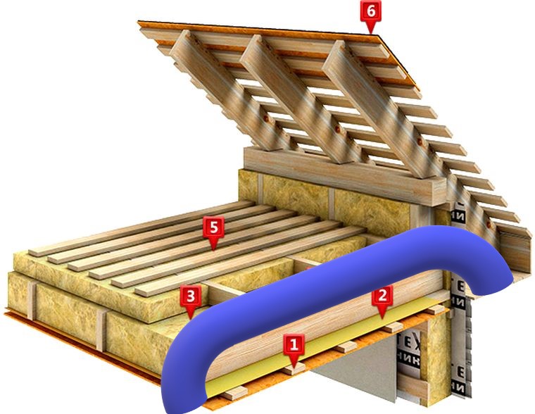

Bil Опубліковано: 22 січня 2020 Поділитись Опубліковано: 22 січня 2020 (змінено) Имеется одноэтажный дом с холодным чердаком. Хочу сделать принудительную вытяжку из кухни и санузла. Крышу трогать не хочу. Что скажете по поводу схемы канала, изображенной на рисунке? Т.е. канал из помещения выходит вертикально вверх, поворачивает на 90 градусов, далее горизонтально, затем поворачивает на 90 градусов вниз и выходит на улицу через подшивку. Получаем: - самый короткий путь - можно проложить в толще утеплителя чердачного перекрытия - не портим фасад Протяженность магистрали около 2.5м Кухня d150мм: 1м вверх, 1м по горизонтали, 0.5м вниз С/у d125мм: 0.35м вверх, 1.65м по горизонтали, 0.5м вниз Змінено 22 січня 2020 користувачем Bil Посилання на коментар Поділитися на інших сайтах More sharing options...
Технолог Опубліковано: 22 січня 2020 Поділитись Опубліковано: 22 січня 2020 все зависит от протяжности магистрали! а так рабочий вполне вариант при принудиловке! 1 Посилання на коментар Поділитися на інших сайтах More sharing options...
Bil Опубліковано: 22 січня 2020 Автор Поділитись Опубліковано: 22 січня 2020 все зависит от протяжности магистрали! а так рабочий вполне вариант при принудиловке! Спасибо. Добавил протяженность в первый пост. Посилання на коментар Поділитися на інших сайтах More sharing options...
SON Опубліковано: 22 січня 2020 Поділитись Опубліковано: 22 січня 2020 Хочу сделать принудительную вытяжку из кухни и санузла. Газ в этой кухне будет? Что скажете по поводу схемы канала, изображенной на рисунке? А шо тут грить. Перед началом стройки следовало бы нарисовать хоть какой-нить проект, а не вспоминать про трубы после асфальта. На горизонтальном участке врежтье пару обратных клапанов, без них, при стоячем вентиляторе зимой будет сифонить в кухню холодный воздух. 1 Посилання на коментар Поділитися на інших сайтах More sharing options...
Bil Опубліковано: 23 січня 2020 Автор Поділитись Опубліковано: 23 січня 2020 Газ в этой кухне будет? Ближайшие годы точно нет. Дальше будем смотреть. Знаю, что потребуют вывести трубу до определенной высоты. А шо тут грить. Перед началом стройки следовало бы нарисовать хоть какой-нить проект, а не вспоминать про трубы после асфальта. На горизонтальном участке врежтье пару обратных клапанов, без них, при стоячем вентиляторе зимой будет сифонить в кухню холодный воздух. Уверен, что проект - хорошая вещь. Но я построился без него и нисколько не жалею. Дом у меня небольшой и максимально простой. Сложились удачно обстоятельства - построился. Стал бы оформлять проект и другие документы, скорее всего, дом остался бы только на бумаге. Т.к. позже уже были другие обстоятельства. Если поставить 3 или 4 клапана, это улучшит теплосбережение или равносильно двум? Где практичней проложить вентканал: в утеплителе перекрытия или над перекрытием с отдельным утеплением? Над перекрытием дороже получится: и длиннее, и утеплять дополнительно. Но зато, вроде, проще обслуживать при необходимости. Посилання на коментар Поділитися на інших сайтах More sharing options...
SON Опубліковано: 23 січня 2020 Поділитись Опубліковано: 23 січня 2020 Если поставить 3 или 4 клапана, это улучшит теплосбережение или равносильно двум? В нашем климате достаточно двух. Где практичней проложить вентканал: в утеплителе перекрытия или над перекрытием с отдельным утеплением? Над перекрытием дороже получится: и длиннее, и утеплять дополнительно. Но зато, вроде, проще обслуживать при необходимости. Где удобней, в т.ч. с т.з. обслужить клапаны (раз в года два). 1 Посилання на коментар Поділитися на інших сайтах More sharing options...
