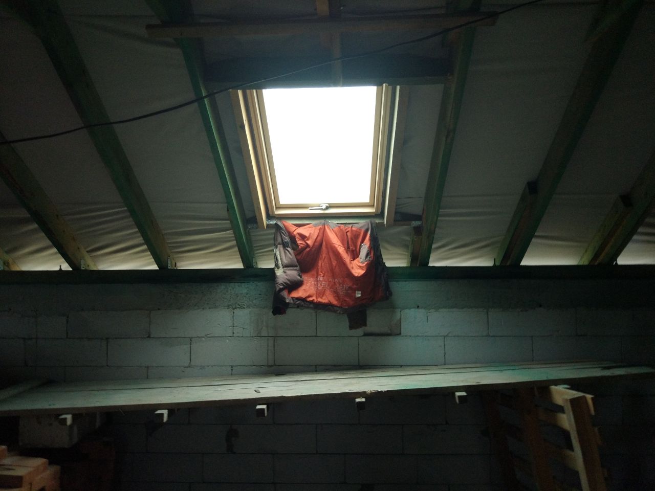

Всем привет. Начинается новый год, настало время подумать о продолжении стройки. В том году я закончил кровлей. Отвалил кучу бабла. Кровля штука важная - экономить не стал. Однако все мне как-то не спокойно от того что вижу. Прошу глянуть и высказать свои мысли знающих людей. Стоит ли мне беспокоится и если да то о чем.
Вот пара моментов которые меня беспокоят:

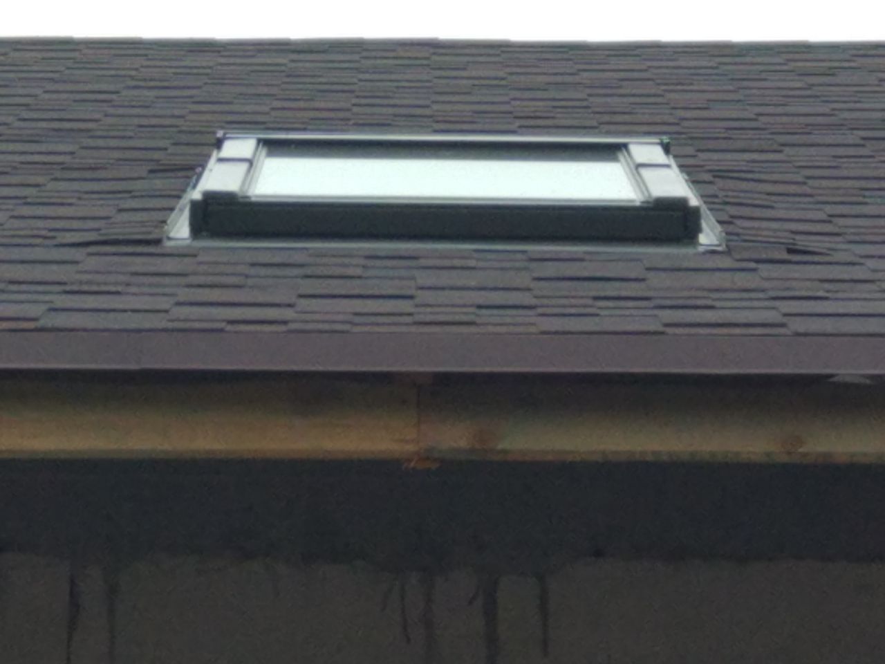

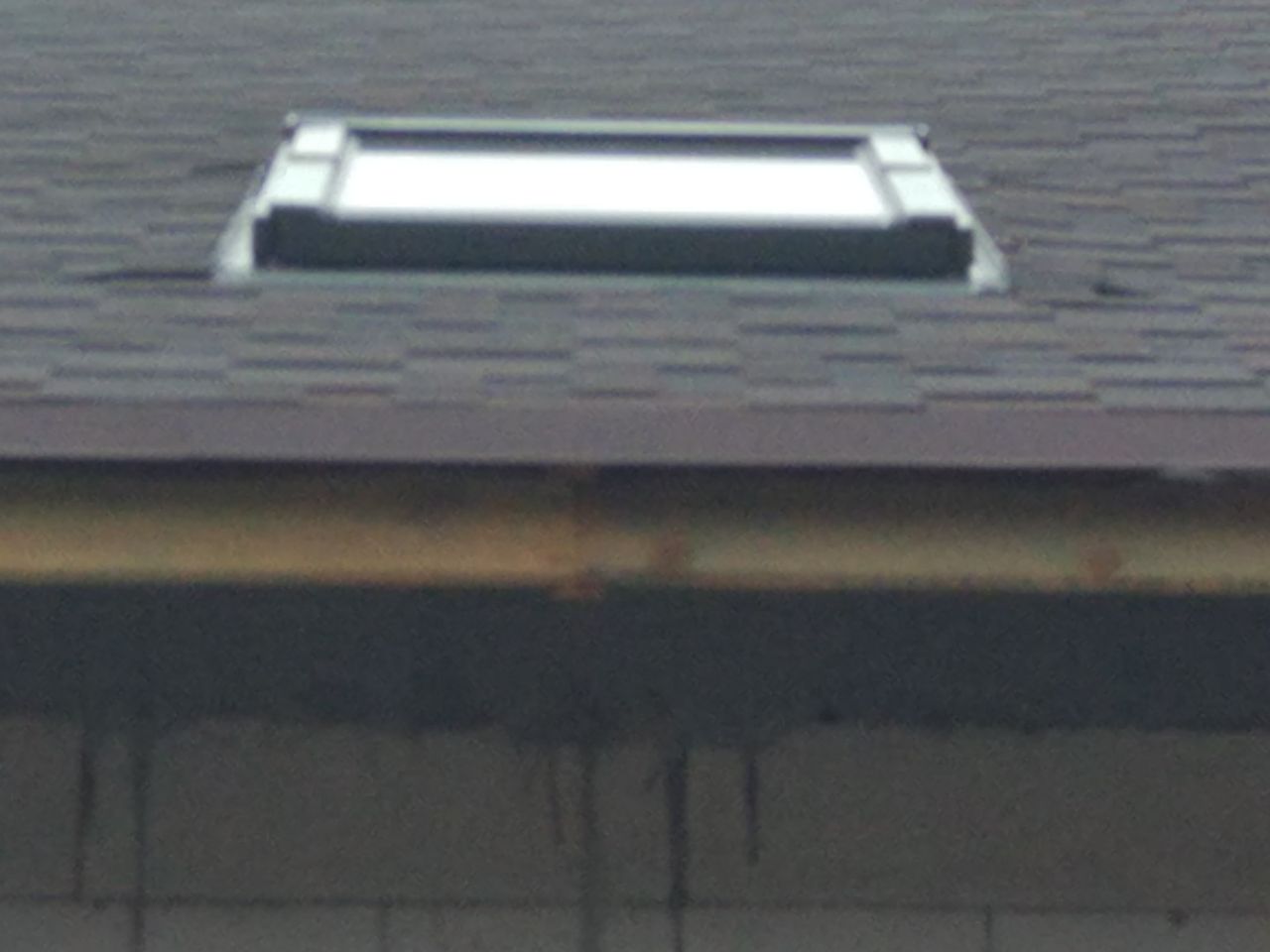

1. инсталляция мансардных окон
выглядит это дело вот как. Черепица по бокам окон как-то странно вздулась, в одном месте довольно сильно отслоилась, нормально ли это?
photo5258252113610386563.thumb.jpg.91f52ad590aed3227ea09ca376840422.jpgphoto5258252113610386562.thumb.jpg.a9e8c380ae799cc31c1412ca2cb767cb.jpgphoto5256151780113362355.thumb.jpg.7b668038936f4efa6de3eea059b59095.jpg

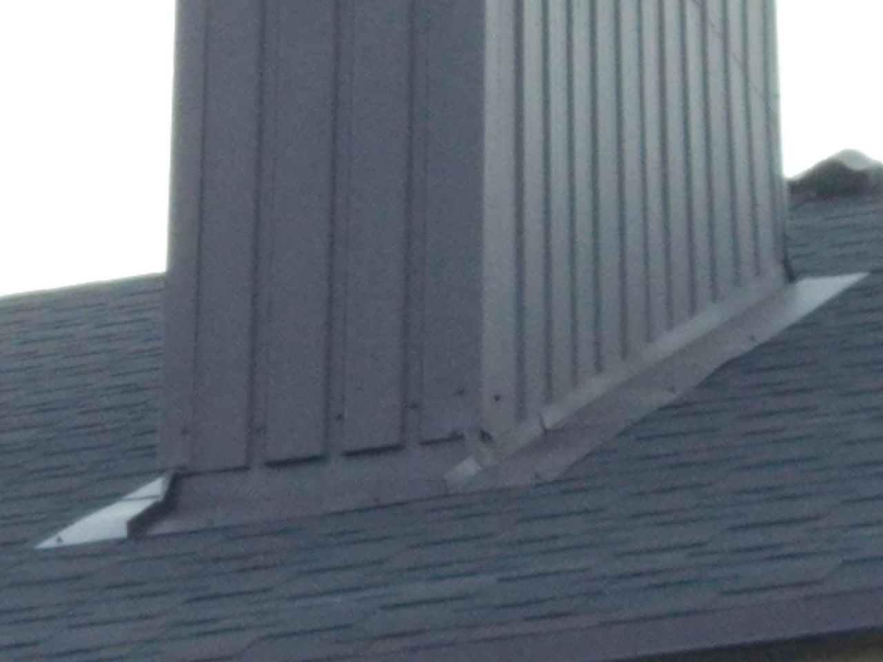

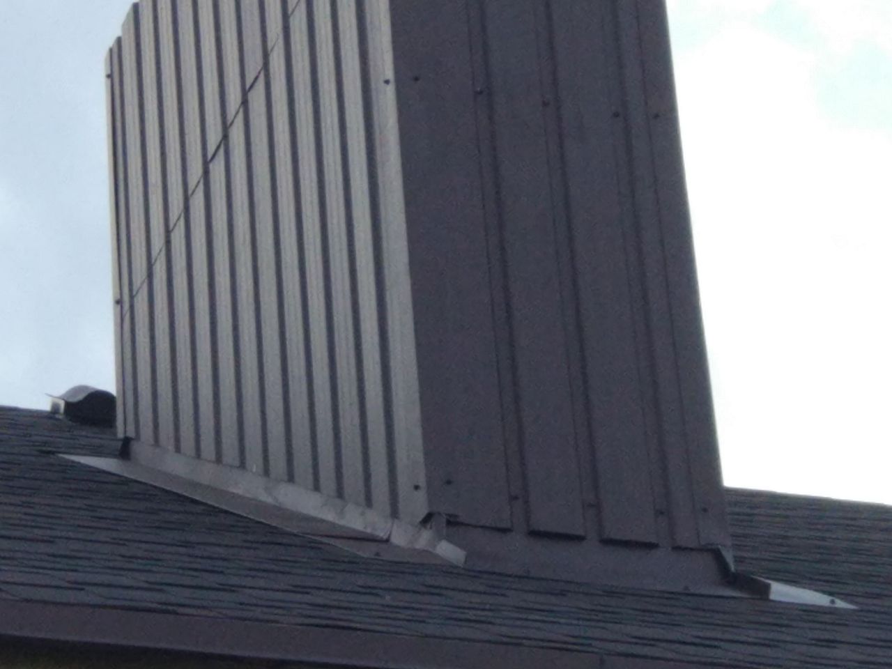

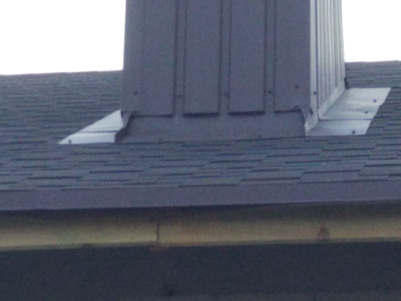

2. Обшивка трубы. Она вроде бы и есть но я не могу отделаться от впечатления что как-то все ужасно криво. Одному мне так кажется? Есть у кого примеры как выглядит обшивка профнастилом на стыках с битумной черепицей?
photo5256151780113362356.thumb.jpg.bb1e3615420ea32970b1d78726634993.jpgphoto5258252113610386570.thumb.jpg.9f9fbeac9bab0c24157cb41bd2661cd7.jpgphoto5258252113610386569.thumb.jpg.68cfda5fac0edb441bb2f8e3ba830aca.jpg

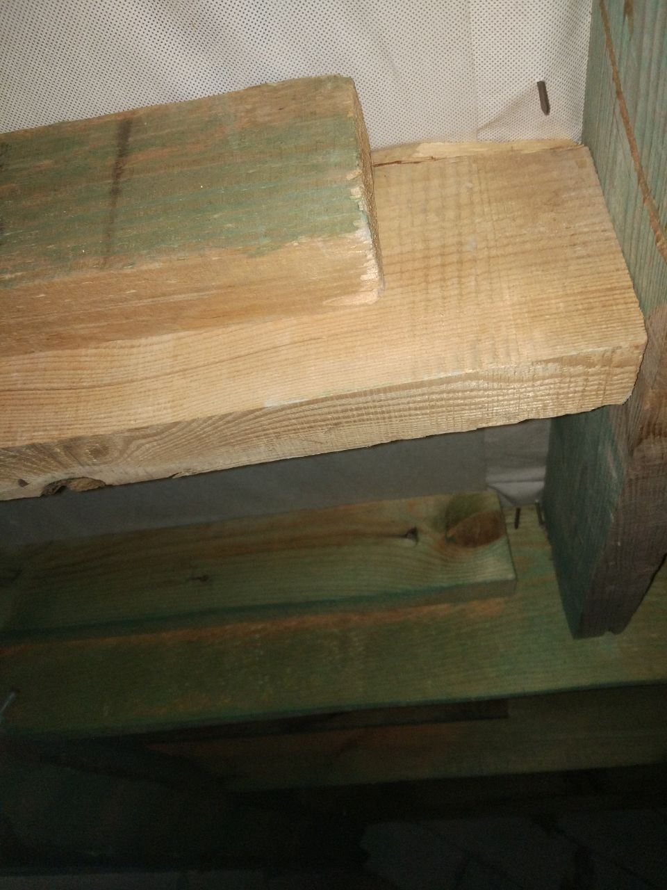

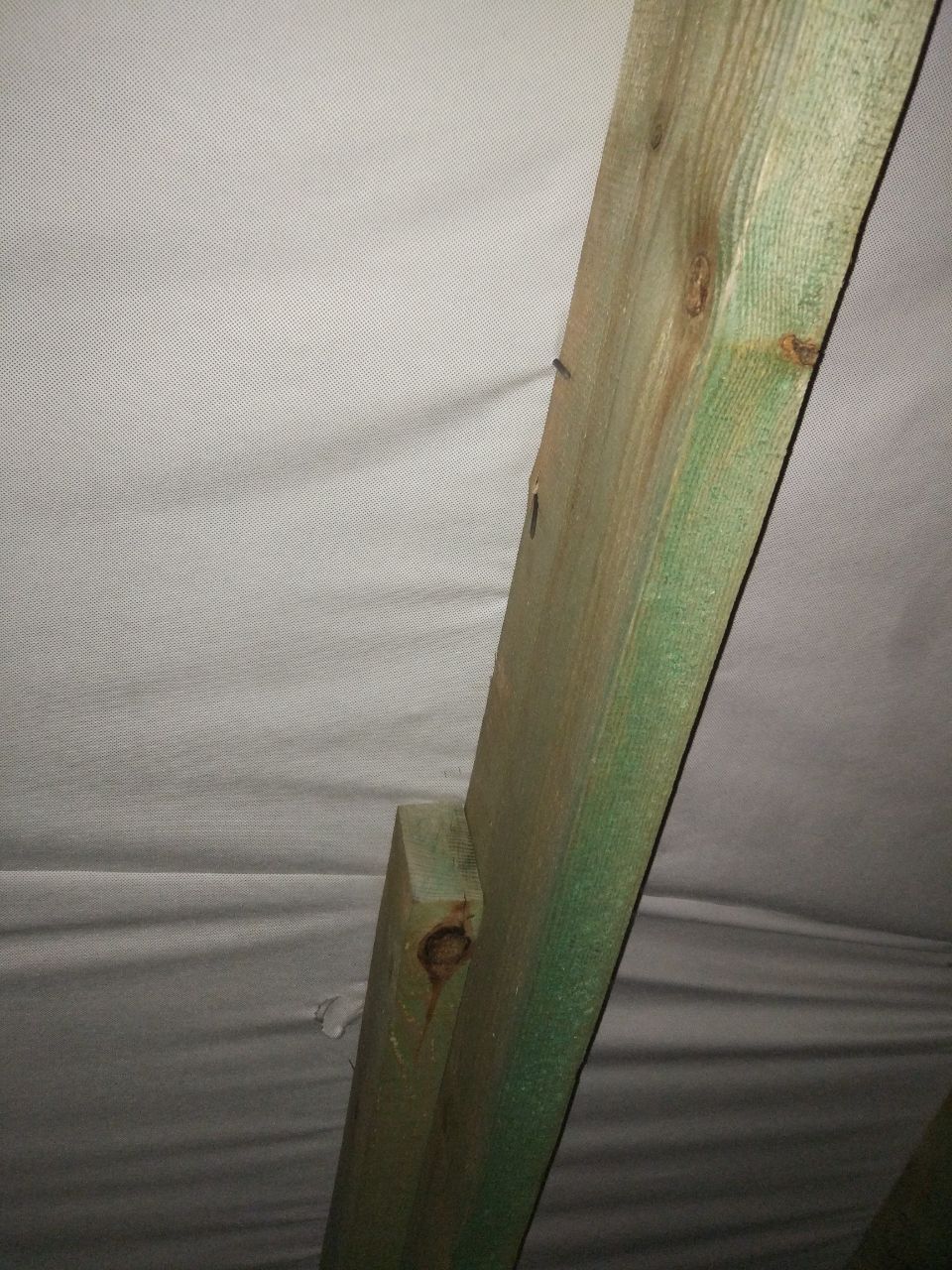

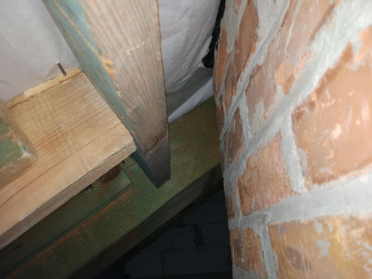

3. в некоторых местах гидробарьер пробит гвоздями.
photo5258252113610386568.thumb.jpg.49519e1f475eedd11dba27b9bb178b82.jpgphoto5258252113610386567.thumb.jpg.b9c1a218115d6568e732018586e40b2f.jpgphoto5258252113610386566.thumb.jpg.3d872b9089e719130829120900cf9fae.jpg

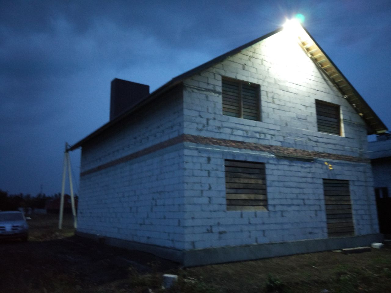

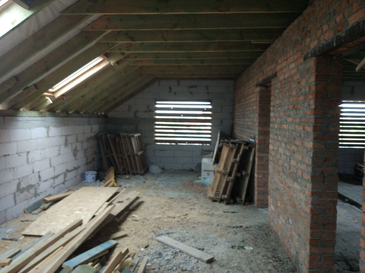

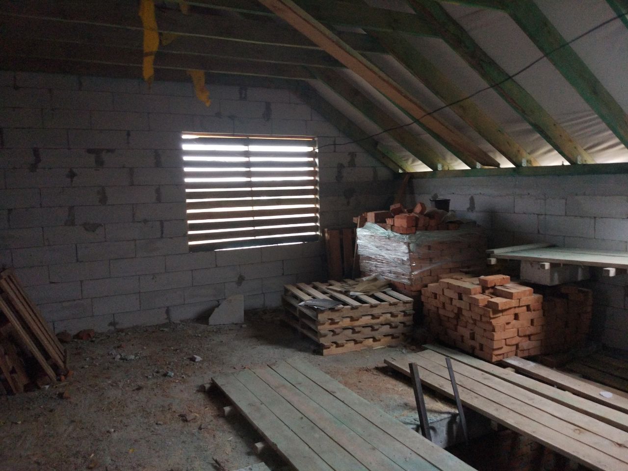

ну и пара общих планов
визуально все ок(в пределах нормы).
относительно гвоздиков = если рваться дальше не будет,то вполне допустимо.
критического ничего нет.
эксплуатируйте!
