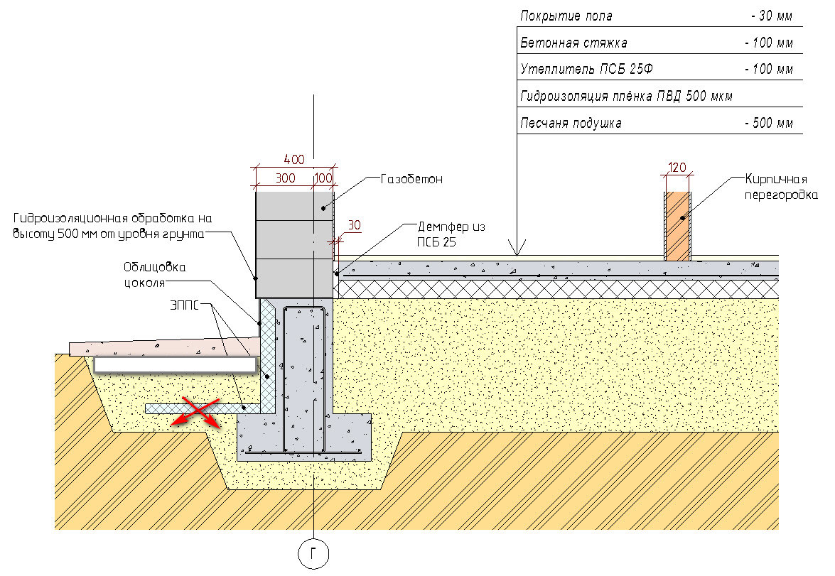

А как быть с несущей стеной из кирпича, она ведь будет стоять на фундаменте, а не на стяжке и под ним грунт без утеплителя?
Все почти верно, только вот небольшое исправление:
-нижний лист ЭППС нужно либо поднять непосредственно под отмостку, либо вообще убрать, на глубине заложения подошвы фундамента грунт и так не промерзает...
Если внутренняя несущая кирпичная без вариантов, то можно нижний ряд из газобетона сделать, естественно с расчётом прочности.
И в этих схемах, понятие "стяжка" достаточно условно, на самом деле это плита с нижнем армированием и марочным бетоном.
В этом нет особого смысла, т.к. температура под пятном отапливаемого дома всегда положительная...
Имеете в виду, что это не лучший вариант? Я наоборот думал, что кирпич лучше. И какие можно рассмотреть варианты?
Это на практике кто-то реализовал? Мне на вскидку (без расчетов конечно) ряд ГБ по кирпичной стеной кажется стрёмным вариантом. Может в таком случае ЭППС?

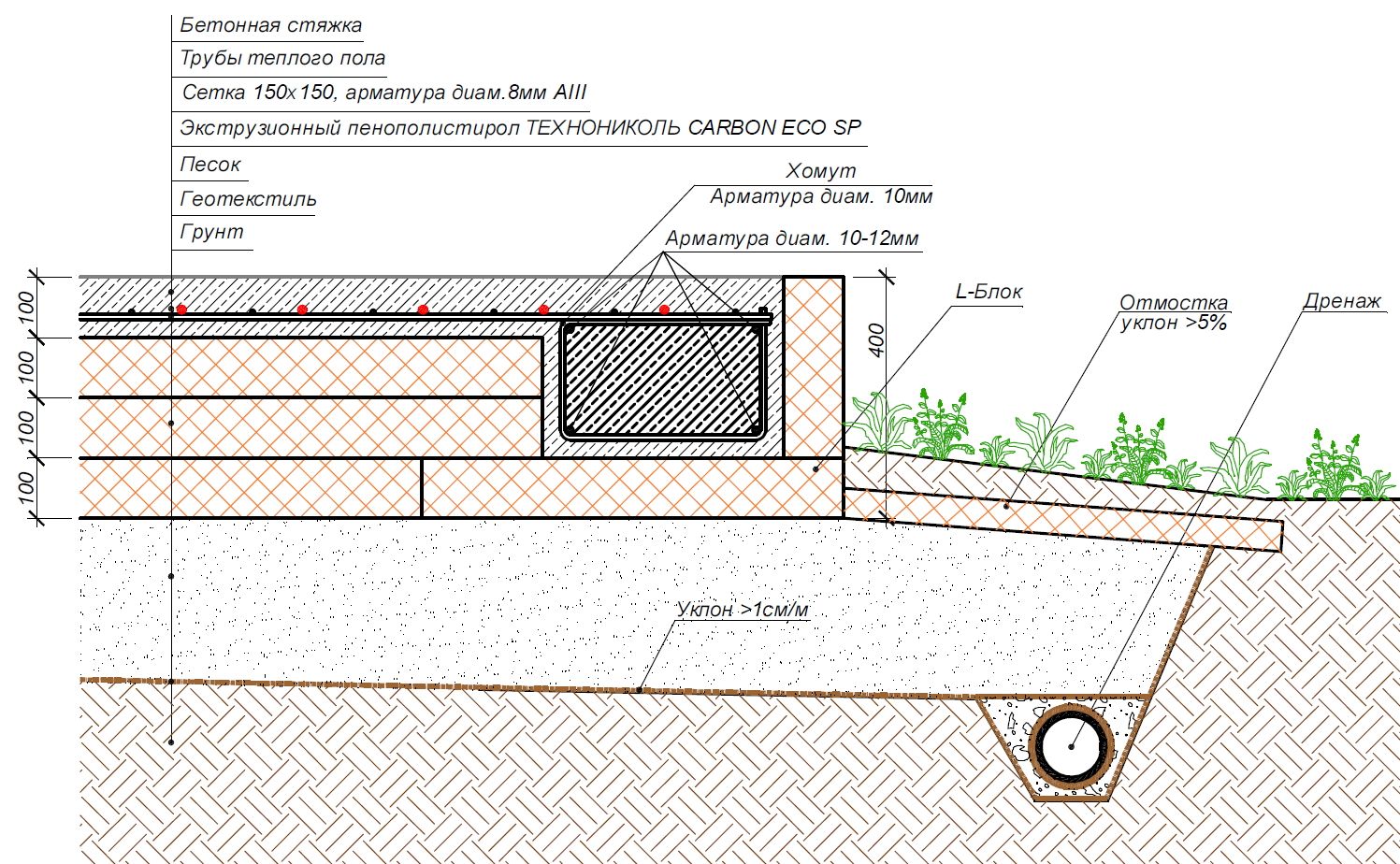

В таком случае мне кажется оптимальнее проектировать утепленную плиту!?
А на рисунке и изображена утепленная плита, смотрите внимательней...
Я всегда думал, что она выглядит так 1913911789_.thumb.jpg.d3533ce9e0357ddb7bd77d83cc6e28ec.jpg
Вполне возможно, что всегда, но она однозначно ниже, чем в доме, поэтому смысл есть, т.к. в противном случае будем греть это самое пятно под домом, я так думаю)
У меня кирпичные перегородки, в том числе несущие, стоят на черновой стяжке. Под ней утеплителя нет. Никаких заметных градиентов температуры по стене нет. Проектанты, когда я им задал вопрос, сказали не парится. Теплопотери по расчетам там действительно несущественные, в районе 1-2% от общих
На вашей картинке изображена так называемая УШП - мелкозаглубленная утепленная "шведская" плита...
Спасибо, успокоили, интуитивно тоже думал забить)
Ну да, а на том рисунке, если "стяжку" считать плитой, то получается утепленная, независимая плита внутри коробки на ленточном фундаменте с пяткой, так что ли?)
Армированная бетонная "стяжка" толщиной 100мм - это и есть ж/б плита, в данном случае "по грунту"...
