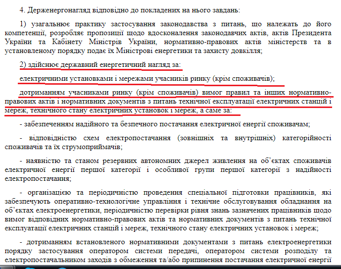

Надежда Опубліковано: 9 січня 2020 Поділитись Опубліковано: 9 січня 2020 Вам надо написать жалобу в Держенергонагляд, потому что облэнерго само у себя без пинка сверху ничего не устранит sies.gov.ua/ 1 Посилання на коментар Поділитися на інших сайтах More sharing options...
Игорь&Ира Опубліковано: 10 січня 2020 Поділитись Опубліковано: 10 січня 2020 Вам надо написать жалобу в Держенергонагляд ... Даже если это внутренние линии СТ? Посилання на коментар Поділитися на інших сайтах More sharing options...
Надежда Опубліковано: 10 січня 2020 Поділитись Опубліковано: 10 січня 2020 Даже если это внутренние линии СТ? СТ не побутовый споживач, а участник рынку электроэнергии, поэтому на него распространяются функции Держэенергонагляду Посилання на коментар Поділитися на інших сайтах More sharing options...

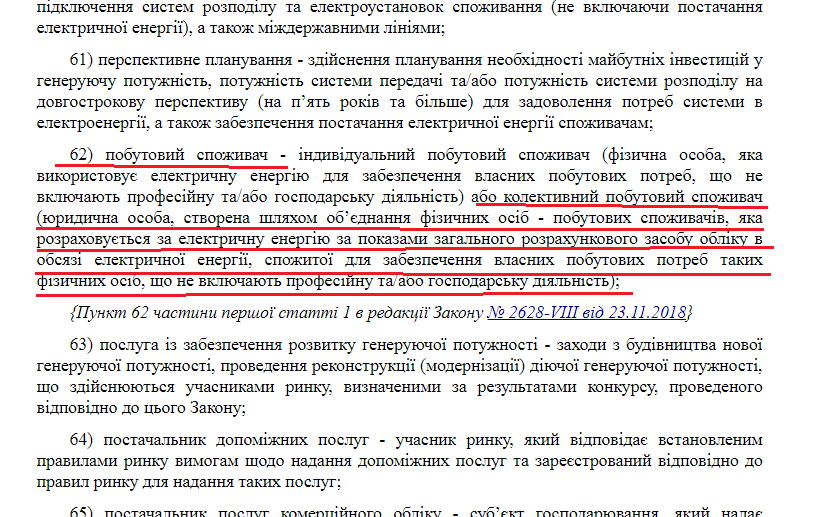

Надежда Опубліковано: 10 січня 2020 Поділитись Опубліковано: 10 січня 2020 Была не права. В закон "Про рынок электроэнергии" внесли изменения, и теперь кооперативы с единым узлом учета есть КОЛЛЕКТИВНИЙ ПОБУТОВИЙ СПОЖИВАЧ Посилання на коментар Поділитися на інших сайтах More sharing options...
