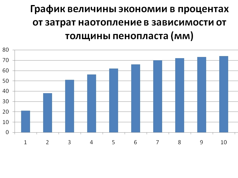

Mendeleev Опубліковано: 27 жовтня 2009 Поділитись Опубліковано: 27 жовтня 2009 в той области в которой я работаю ДБН по теплотехнике писался дебилами под крики газа дорожает давай всё утеплять Согласен! Экономическая эффективность утепления сверх Ro=2 стремиться к нулю. Всем утепляторам просьба взглянуть на график, который, между прочим, составлял не я, а именитый производитель пенопласта BASF. P.S. Про злых человечков из БТИ, это я, конечно, пошутил Посилання на коментар Поділитися на інших сайтах More sharing options...
Igor_M Опубліковано: 27 жовтня 2009 Поділитись Опубліковано: 27 жовтня 2009 Согласен! Экономическая эффективность утепления сверх Ro=2 стремиться к нулю. Всем утепляторам просьба взглянуть на график, который, между прочим, составлял не я, а именитый производитель пенопласта BASF. P.S. Про злых человечков из БТИ, это я, конечно, пошутил Вот за это спасибо! Представляю, что о вас сейчас говорят продавцы пенопласта и ваты. В последнем номере Приватного дома кажись как раз проводится анализ эффективности затрат на утепление... Посилання на коментар Поділитися на інших сайтах More sharing options...
Mendeleev Опубліковано: 27 жовтня 2009 Поділитись Опубліковано: 27 жовтня 2009 В последнем номере Приватного дома кажись как раз проводится анализ эффективности затрат на утепление... Дали бы почитать в оцифрованном виде, что ли или ссылку какую ни будь Посилання на коментар Поділитися на інших сайтах More sharing options...

Прохожий Опубліковано: 28 жовтня 2009 Поділитись Опубліковано: 28 жовтня 2009 Согласен! Экономическая эффективность утепления сверх Ro=2 стремиться к нулю. Всем утепляторам просьба взглянуть на график, который, между прочим, составлял не я, а именитый производитель пенопласта BASF. P.S. Про злых человечков из БТИ, это я, конечно, пошутил Особо на графике понравилось отсутствие каких дибо опознавательных знаков по осям, притвязки одной к другой. А так - график зачОтный! Если чего то два, то где то "мало", а если восемь, то "много". Люблю точные цифры... Посилання на коментар Поділитися на інших сайтах More sharing options...

Mendeleev Опубліковано: 29 жовтня 2009 Поділитись Опубліковано: 29 жовтня 2009 теплотехника это точная наука и если вы что-то советуете то подтверждайте расчетом. Вот и подтвердите расчётом, что 300 мм газобетона Д500 это мало! А трындеть, не кирпичи тягать Посилання на коментар Поділитися на інших сайтах More sharing options...
Igor_M Опубліковано: 29 жовтня 2009 Поділитись Опубліковано: 29 жовтня 2009 Толщину можно и 300мм, этого вполне будет достаточно. Тарас, я вот все никак не пойму - зачем вы все время пишете вещи, которые (мягко говоря) НЕ соответствуют действительности? Ну уже раз ...ЦАТЬ вам на разных ветках писали и доказывали, что 300мм газобетона НЕ ХВАТАЕТ. Вы же сами привели данные, что для блока Д400 коэффициент теплопроводности (в сборе в стене при рабочей влажности) составляет 0,13... Простая формула расчета (и вам ее ...цать раз приводили) показывает, что 0,3 / 0,13 = 2,307... при нормативе 2,8. А при толщине стены 400 мм будет 0,4 / 0,13 = 3,077... самое ОНО. Иэто при плотности Д400, а при Д500 показатели ЕЩЕ ниже будут... Вам же выгоднее - при толщине стены в 400мм для кладки такого же количества квадратных метров стен нужно купить на 30% больше газобетона (в кубических метрах)... Или вы хотите потом всем этим людям продать минвату и систему мокрого утепления??? Посилання на коментар Поділитися на інших сайтах More sharing options...

Mendeleev Опубліковано: 29 жовтня 2009 Поділитись Опубліковано: 29 жовтня 2009 Простая формула расчета (и вам ее ...цать раз приводили) показывает, что 0,3 / 0,13 = 2,307... при нормативе 2,8. А слабо расчитать наколько сэкономиться тепла, если вместо 2.8 будет 2.3, при квадратуре 2-х этажного дома 150 м2 применительно к климату Киева ? Посилання на коментар Поділитися на інших сайтах More sharing options...
