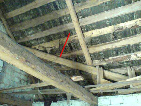

inco12 Опубліковано: 25 жовтня 2009 Поділитись Опубліковано: 25 жовтня 2009 (змінено) Скажите стропильная система (двухскатная крыша)с набитой обрешеткой должна шататься или нет? Если шатать перпендикулярно стропилам.Или есть какие-то допуски на шатание? И еще Может ли антисептик Гладиатор 3 при попадании на гидробарьер испортиь его? Змінено 25 жовтня 2009 користувачем inco12 Посилання на коментар Поділитися на інших сайтах More sharing options...

Yark Опубліковано: 25 жовтня 2009 Поділитись Опубліковано: 25 жовтня 2009 Скажите стропильная система (двухскатная крыша)с набитой обрешеткой должна шататься или нет? Если шатать перпендикулярно стропилам.Или есть какие-то допуски на шатание? И еще Может ли антисептик Гладиатор 3 при попадании на гидробарьер испортиь его? Не должна она шататься. Для этого делают распорки между стропилами (треугольники). Посилання на коментар Поділитися на інших сайтах More sharing options...
snitsar Опубліковано: 25 жовтня 2009 Поділитись Опубліковано: 25 жовтня 2009 Скажите стропильная система (двухскатная крыша)с набитой обрешеткой должна шататься или нет? Если шатать перпендикулярно стропилам.Или есть какие-то допуски на шатание? И еще Может ли антисептик Гладиатор 3 при попадании на гидробарьер испортиь его? Шататься не должна. Чтобы избежать этого прикрепите снизу под стропилами доску по диагонали. Крепить нужно к каждой стропилине. Примерно так как на картинке. 2 Посилання на коментар Поділитися на інших сайтах More sharing options...
inco12 Опубліковано: 26 жовтня 2009 Автор Поділитись Опубліковано: 26 жовтня 2009 Спасибо всем. Пойду добавлять распорки. Посилання на коментар Поділитися на інших сайтах More sharing options...
