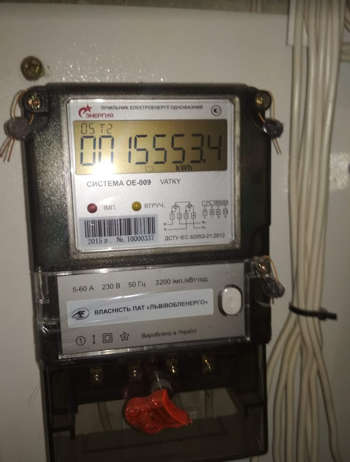

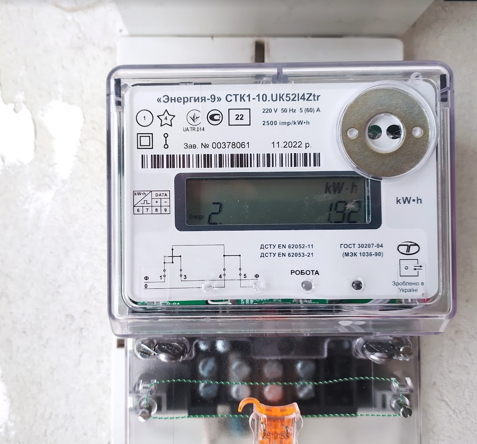

vovarpd Опубліковано: 8 серпня 2023 Поділитись Опубліковано: 8 серпня 2023 (змінено) 7 хвилин тому, nykoss сказав: Однофазний лічильник Який Ви собі поставили, коректно рахує ? Я не вникав в ті лічильники. Замовив послугу на сайті онлайн, виписали рахунок, оплатив, на наступний день зранку приїхали і встановили свій. Ось такий. Це в гаражі під квартирою. А в квартирі ще в кінці 2015 вони поставили тоді теж енергію, ось такий, чорний, теж замовляв комплексну послугу, тоді обійшлось шось 1100-1200 грн. Але то міняли просто один на інший, без ніяких додаткових робіт, може тому така ціна. Чи коректно рахує точно сказати важко, але по споживанню ніби як виглядає що все ОК. Якогось обслуговування той з 2015 року не вимагав наразі. Змінено 8 серпня 2023 користувачем vovarpd 1 Посилання на коментар Поділитися на інших сайтах More sharing options...
