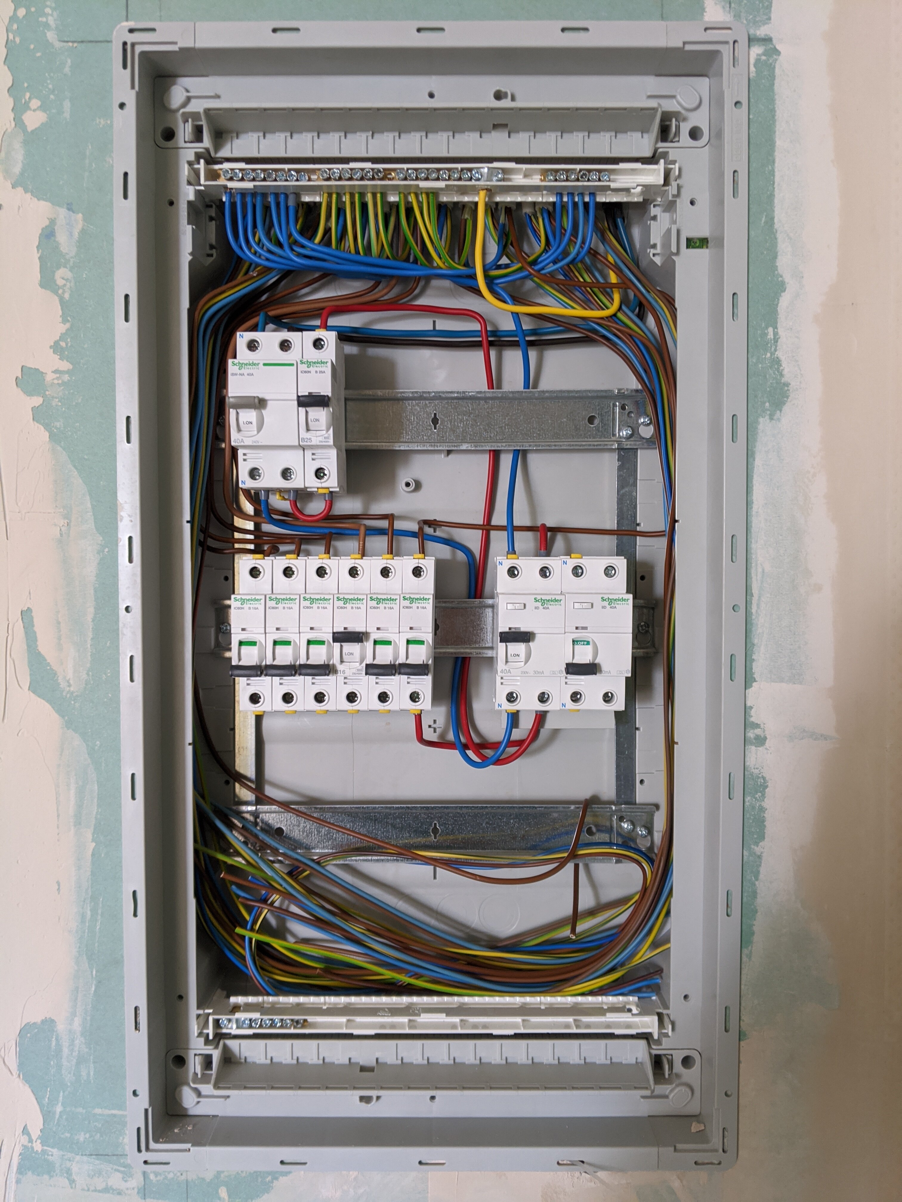

prinf Опубліковано: 16 січня 2020 Автор Поділитись Опубліковано: 16 січня 2020 Чи нормально, якщо на шляху від розетки до автомату буде три-чотири розподільчі коробки, виглядати приблизно це буде так: - розподільча коробка, щоб з'єднати три розетки поруч, що встановлені поряд (щоб не послідовно) - розподільча коробка, щоб з'єднати розетки в іншому кутку кімнати з тими, що зазначені вище - розподільча коробка, щоб ще приєданти кілька розеток з іншої кімнати до вищезгаданих З'єднання проводів буде за допомогою опресовки. Розумію, що чим менше з'єднань тим надійніше, але чи є якісь рекомендації по кількості з'єднань між щитком і кінцевим обладнанням? Посилання на коментар Поділитися на інших сайтах More sharing options...
Volt-Amper Опубліковано: 16 січня 2020 Поділитись Опубліковано: 16 січня 2020 виглядати приблизно це буде так Правило хорошего тона: вместо многобукв - одна схема. И всем всё понятно. Можно сделать и так, как вы пишете, если это оптимальное решение. Но мне кажется, что можно оптимальней... Розумію, що чим менше з'єднань тим надійніше, але чи є якісь рекомендації по кількості з'єднань між щитком і кінцевим обладнанням? Неа, нет рекомендаций. Есть различные схемы распределения и все они имеют место быть. Количество соединений на надежность не влияет, влияет качество. 1 Посилання на коментар Поділитися на інших сайтах More sharing options...
Firetuf Опубліковано: 16 січня 2020 Поділитись Опубліковано: 16 січня 2020 З'єднання проводів буде за допомогою опресовки. Розумію, що чим менше з'єднань тим надійніше, але чи є якісь рекомендації по кількості з'єднань між щитком і кінцевим обладнанням? Звичайно, чим менше з'єднань, тим вище надійність. Але з розумом, це не критично. Також, не слід забувати про селективність та навантаження/захист кабельної лінії. 1 Посилання на коментар Поділитися на інших сайтах More sharing options...
prinf Опубліковано: 14 березня 2020 Автор Поділитись Опубліковано: 14 березня 2020 Похвалюсь результатом Щиток збираю вперше, поки такий результат маю. Шкода, що не сфотографував з'єднання в розподільчих коробках - пресував короткими гільзами, дуже сподобався результат) 1 Посилання на коментар Поділитися на інших сайтах More sharing options...
