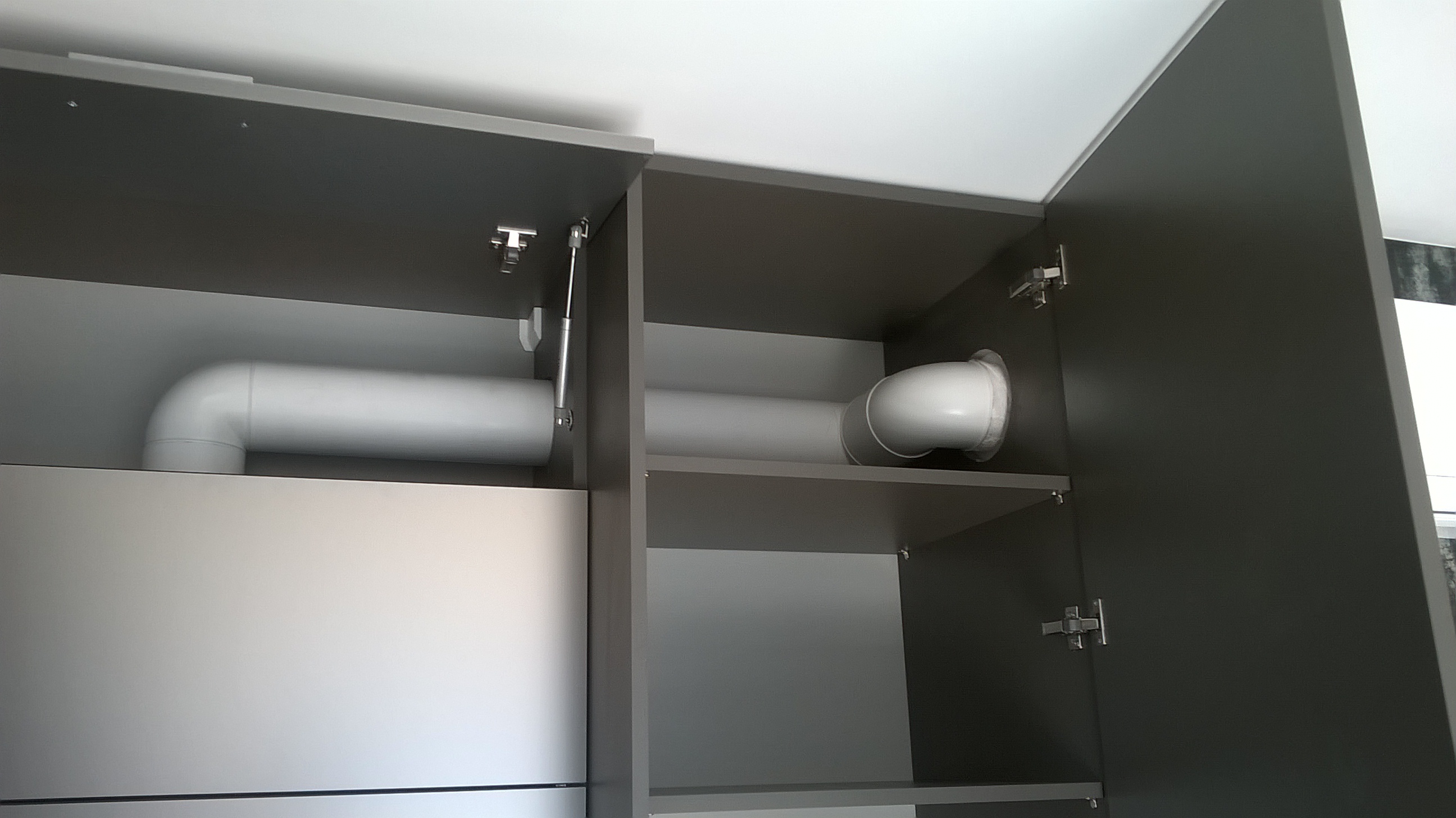

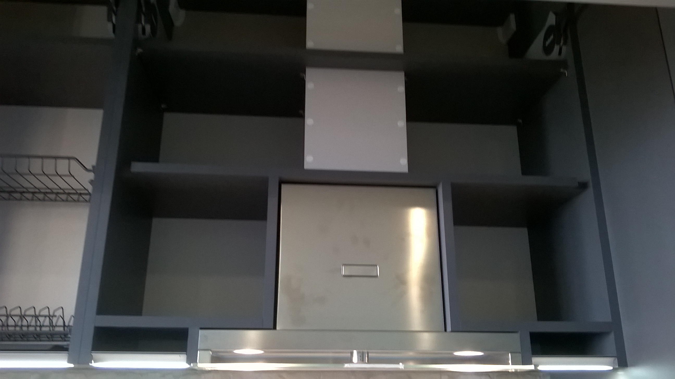

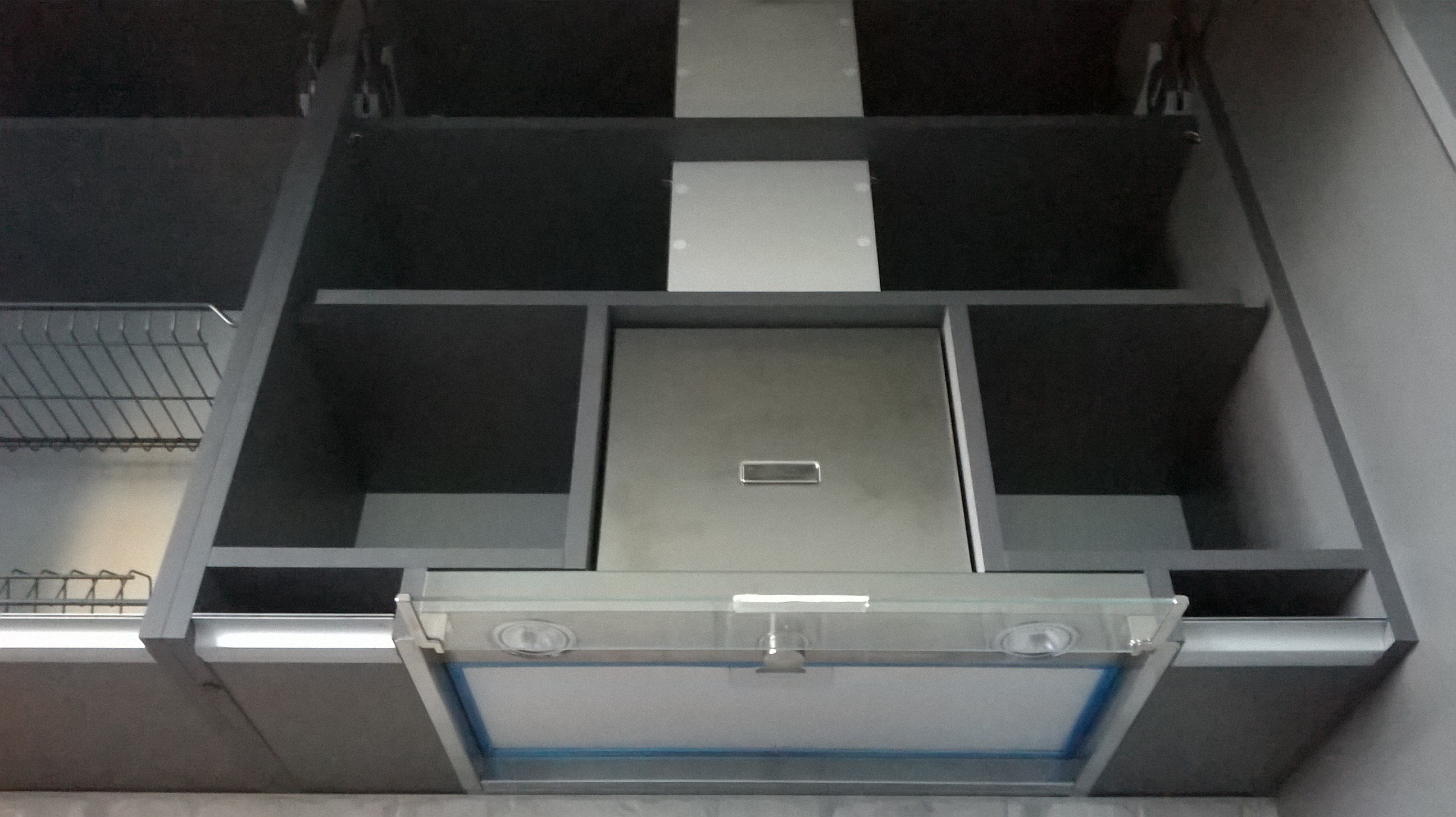

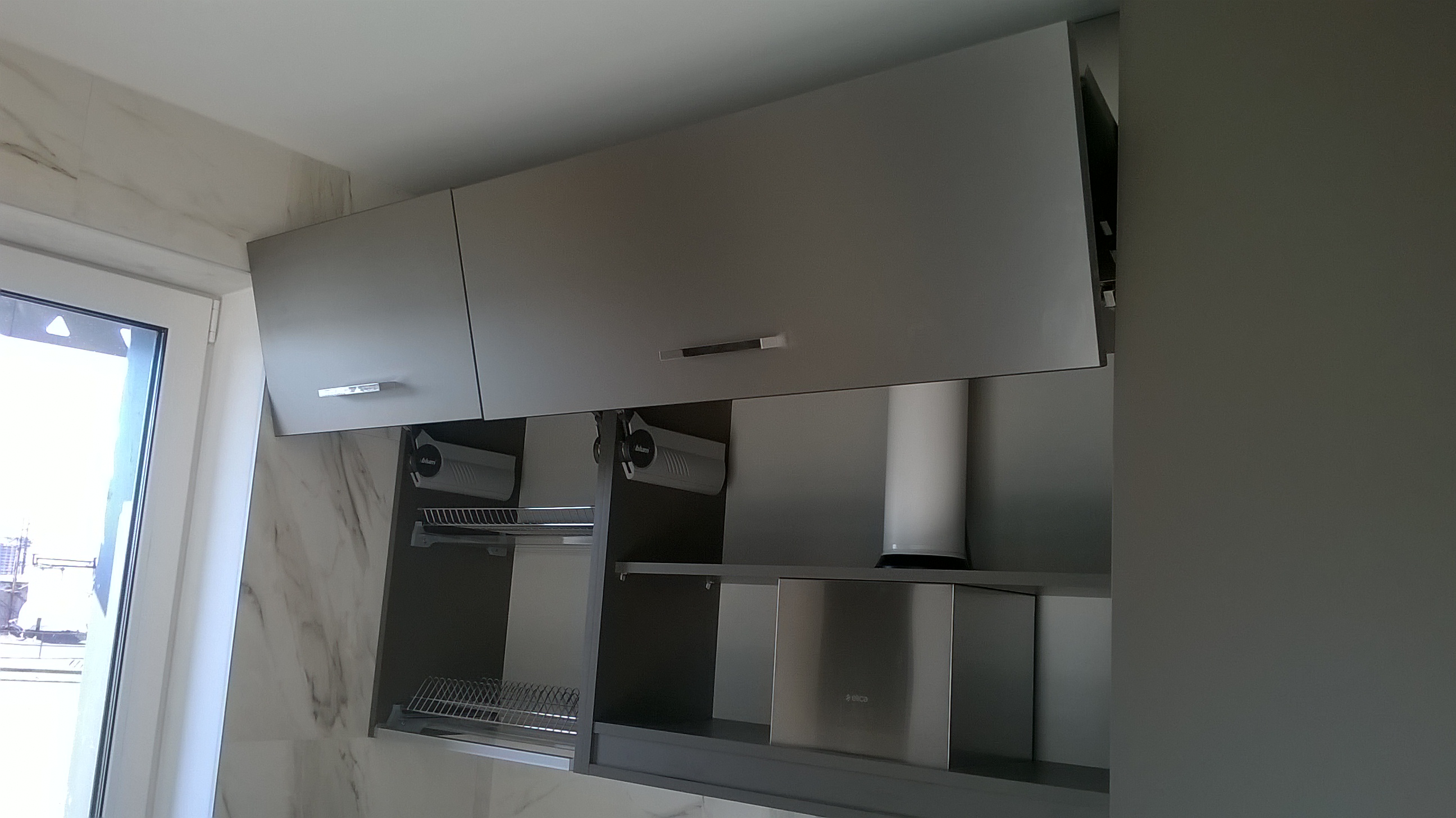

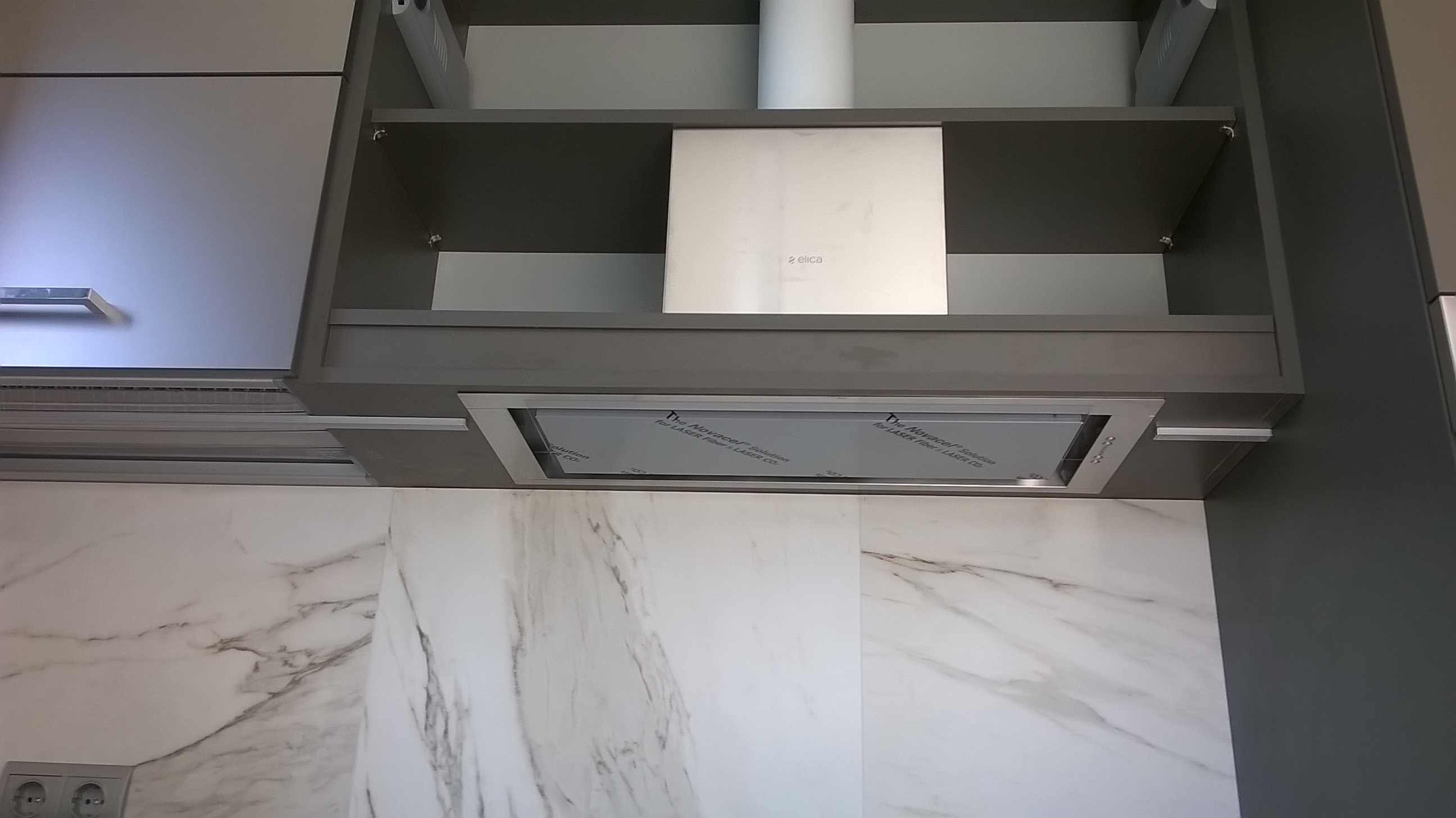

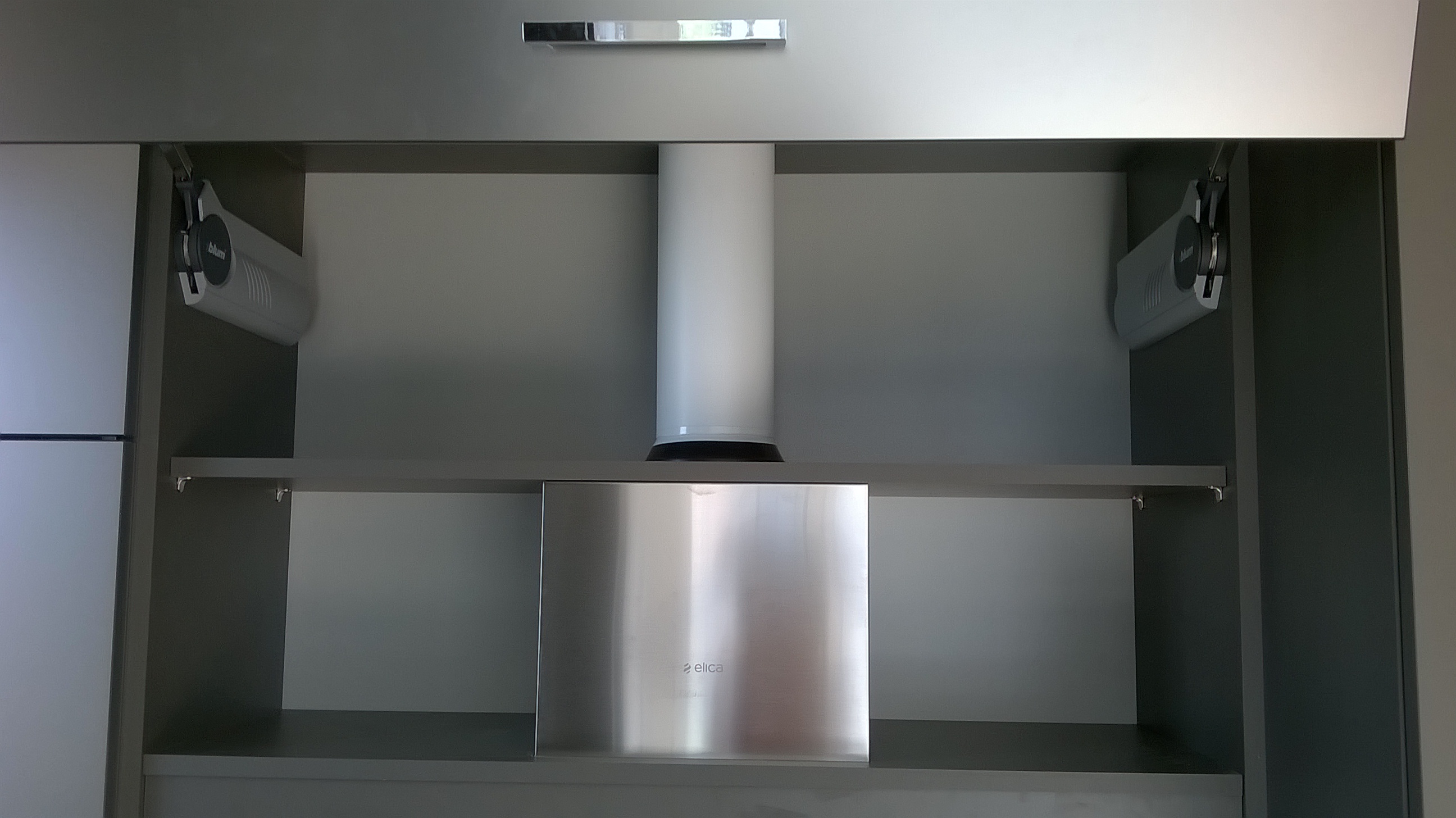

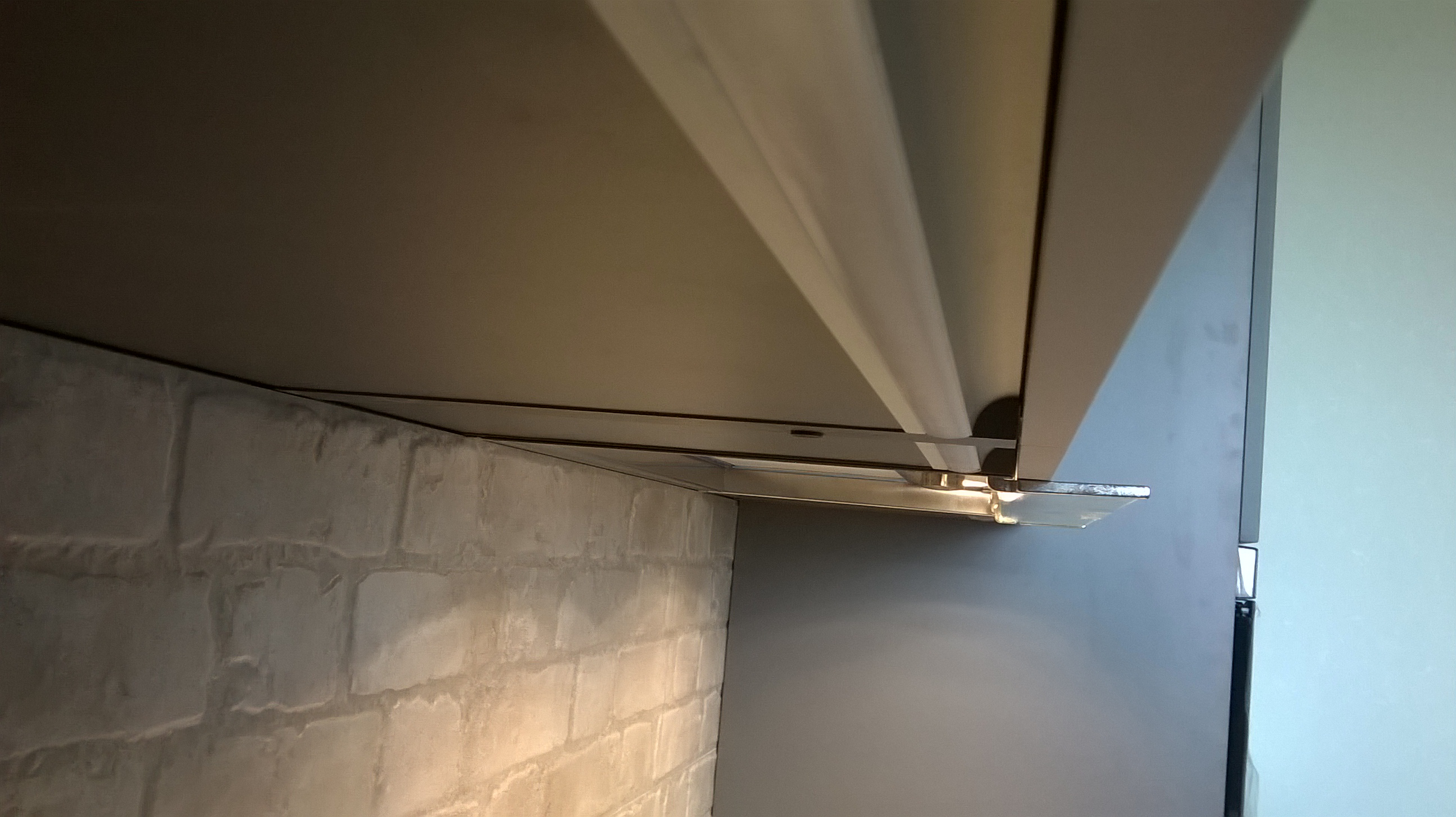

AlSkil Опубліковано: 23 грудня 2019 Поділитись Опубліковано: 23 грудня 2019 Посоветуйте какую взять? Зиртал очень противоречивые отзывы: говорят что украинский бренд, но якобы тихая- посмотреть вживую негде. Elica шумнее, и где она сейчас делается тоже загадка Или подскажите какую то другую марку из проверенных. С ув Стикався з установкою Zirtal ш 600. Мало бути як завжди у інших вироббників 596-598. А виявилося фронт трапецевидний, знизу ширина 600 чи трожи менше, а зверху 602, а простору було тільки 600. Да і не красиво нерівний фронт. Пішла на повернення та витяжка. Ставив також цю Elica. Це відомий по витяжкам бренд. Здається зовні вона набагато краще зіртал. Тонше нижча частина, довга ЛЕД, декоративний короб . На наведені значення шуму в ДБ не варто дуже орієнтуватися. Див. малюнку як її краще вбудовувати. Там не дуже презентабельна нижня частина - тому краще накрити поличкою. Із вбудованих є така Elica BOX IN IX/A/60, там поворотне скельце надсть захист торця фасаду. Посилання на коментар Поділитися на інших сайтах More sharing options...
