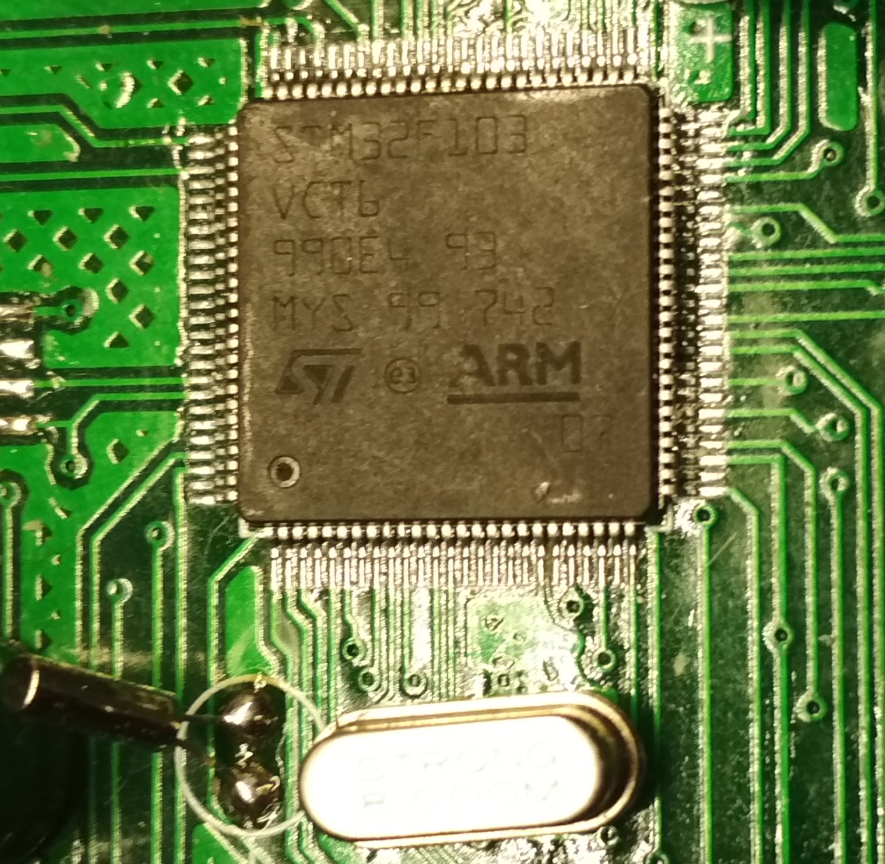

jack-zp Опубліковано: 3 березня 2020 Поділитись Опубліковано: 3 березня 2020 Не сочтите за рекламу ). Тут мое художество в эту тему drive.google.com/file/d/1BC41bRMPZeTITLxBHX0Q40X8jnH8_HBx/view?usp=sharing 2 Посилання на коментар Поділитися на інших сайтах More sharing options...
razzil Опубліковано: 3 березня 2020 Автор Поділитись Опубліковано: 3 березня 2020 Не сочтите за рекламу ). Тут мое художество в эту тему drive.google.com/file/d/1BC41bRMPZeTITLxBHX0Q40X8jnH8_HBx/view?usp=sharing Вот это по нашему! Stm32 или ардуино? Я так понимаю исполнительные устройства это пускатели? Реле по сути? Посилання на коментар Поділитися на інших сайтах More sharing options...
jack-zp Опубліковано: 3 березня 2020 Поділитись Опубліковано: 3 березня 2020 Вот это по нашему! Stm32 или ардуино? Я так понимаю исполнительные устройства это пускатели? Реле по сути? Контроллер Stm32. По выходу стоят небольшие реле которые управляют пускателями и после трехфазные движки вентиляторов. Если это непроизводственное помещение или надо защищать и экономить, то выходы сразу на частотники. Если делать на тены, то по сути то же самое как на картинке, а если надо чтобы тихо и без помех работало, ставим MOC3081 и BTA41 Посилання на коментар Поділитися на інших сайтах More sharing options...

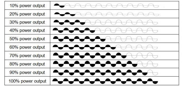

razzil Опубліковано: 6 березня 2020 Автор Поділитись Опубліковано: 6 березня 2020 (змінено) Провел несколько тестов. Нагрузка - чайник 1.8кВт Повторю, что симисторным диммером с али не отрезаю части от полупериодов, а пропускаю их целиком. Но не все. 100% - все полупериоды, 10% - каждый десятый. При пропуске полупериода, полупериод на входной синусоиде просаживается на несколько вольт. На 2-3 на глаз, точно не мерил. Форма сигнала не меняется. Это и есть те самые страшные помехи которыми меня пугали? Кому они могут помешать? Резистивной нагрузке пофиг, блокам питания пофиг. Электродвигатели может? Змінено 6 березня 2020 користувачем razzil Посилання на коментар Поділитися на інших сайтах More sharing options...
